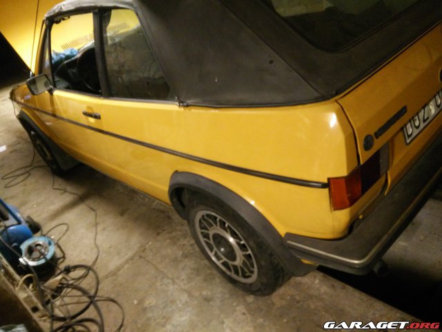

Hej, Jag har en Golf Mk1 Cab GLI som ser lite dassig ut och behöver vård.
Min plan är att den ska få de rejält efter sommaren men varför vänta o inte börja redan nu?!
Saker som står på listan nu är att nästan rensa bilen under, bromsrör, bränslerör och tank är väldigt rostigt.
Så min tanke är självklart att jag ska ta ner allt och rostskydda underredet ordentligt innan de nya prylarna åker på plats.
I det långa loppet ska motorn lyftas ur och inredningen ut så den kan lackeras om (Färg förslag?)
Under tiden sätts motorn i stativ o får sig en rejäl service!
Förslag på styling prylar är mycket välkommet!

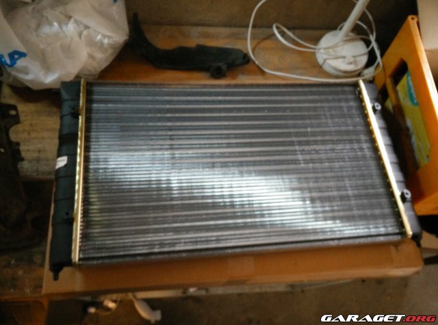

19 mars 2015
https://www1.garaget.org/gallery/images/188/187523/187523-5595f9266ab2d5c86345b9a3535bea29.jpg
Kunde självklart inte hålla mig från och göra den lite närmare sommar klar så jag kasta ut den gamla kylaren och gjorde färdigt den nya för montering! smile

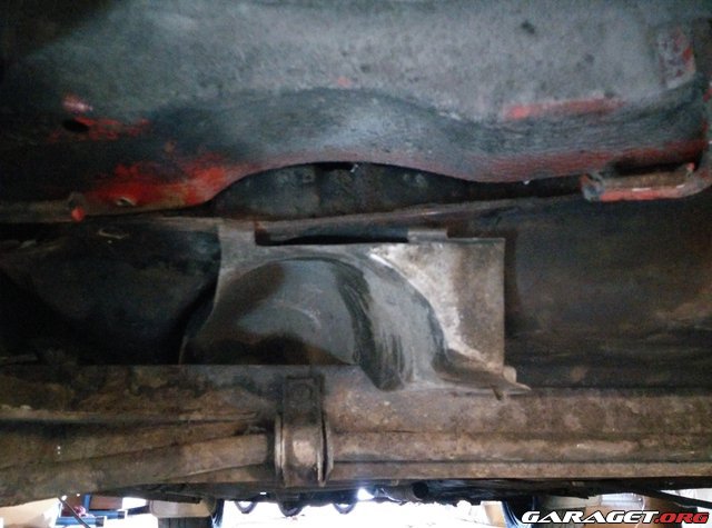

18 Inlägg
22 mars 2015
https://www1.garaget.org/gallery/images/188/187523/187523-c8ee54b32da5c1c766886a0b565642bf.jpg
Bakaxeln är bortplockad och står nu inför slipning och rostskydd!

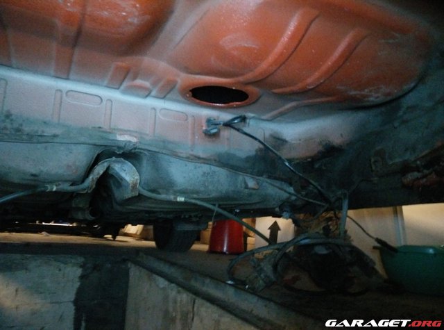

18 Inlägg
22 mars 2015
https://www1.garaget.org/gallery/images/188/187523/187523-b8a8f15246d0efa1386b1a46b984598e.jpg
Tanken nerplockad och klar för skrotning!

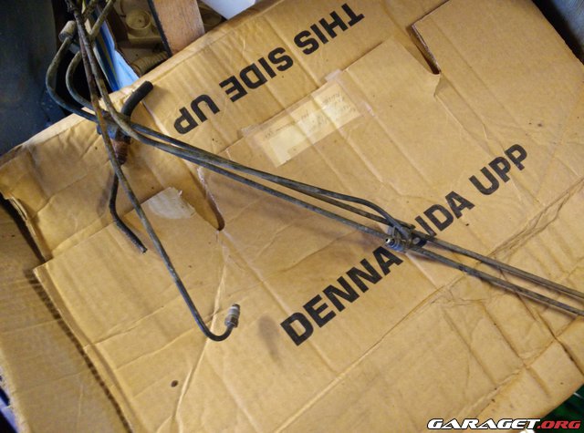

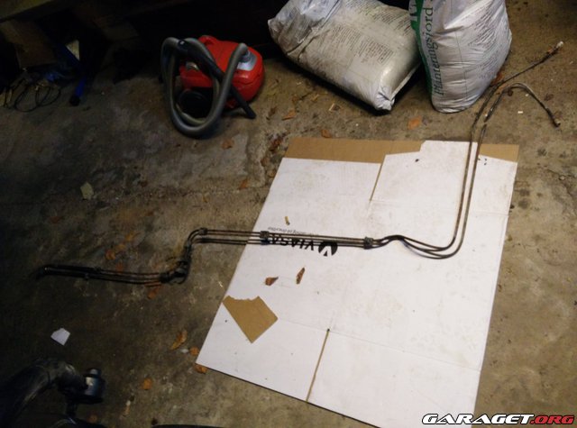

Bränsleledning nere! smile
https://www1.garaget.org/gallery/images/188/187523/187523-97262f64b820b36d8ba6f9afc371722c.jpg
Bromsledning nere! big_smile

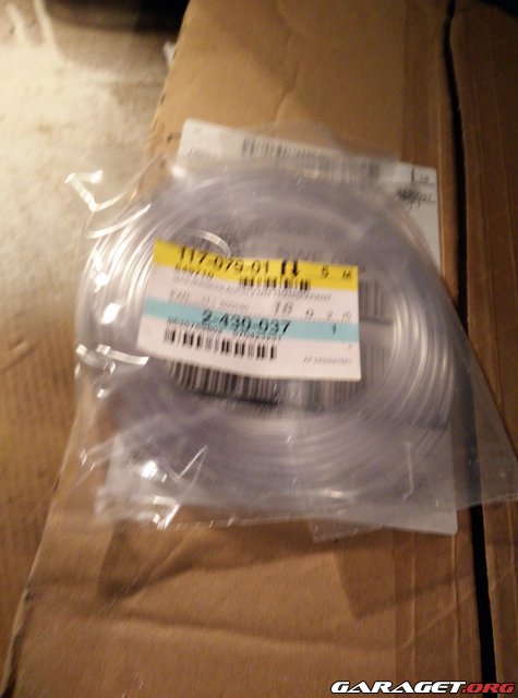

Det kom även packet idag! big_smile big_smile
https://www1.garaget.org/gallery/images/188/187523/187523-cb9cb5cf83ab86130e125194aee8591a.jpg
Ajdå.. det var ju till fel fordon men det betyder att mc:n snart e klar för sommaren! ;P

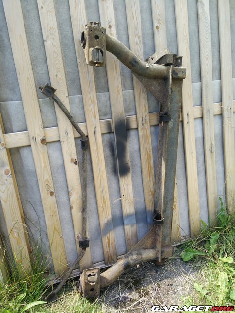

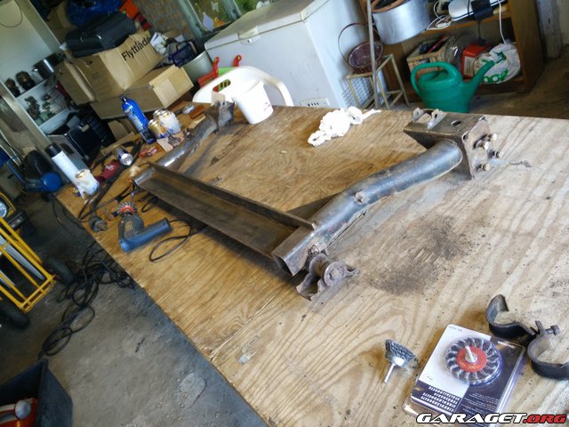

Slipningen är påbörjad! ;D
https://www1.garaget.org/gallery/images/188/187523/187523-79f9a98ce70ae5fe647fd47f69baf531.jpg
Även fått hem lite packet! smile

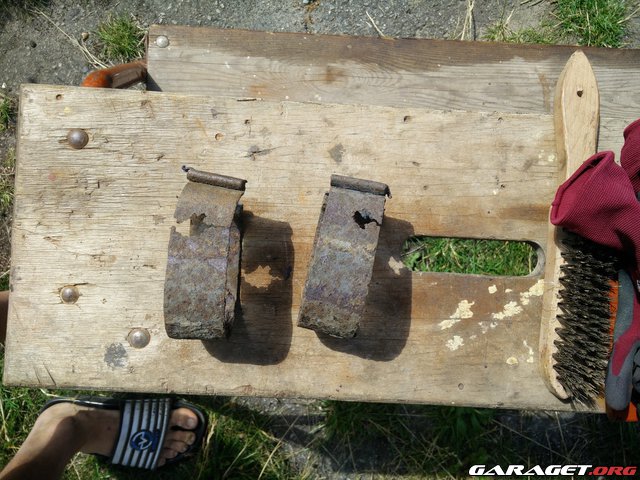

Någon som vet var man kan få tag i nya fästen mellan bakaxeln och chassit? hmm
Men nu har jag fått lite tid och hoppas kunna få det lite varje vecka hädan efter big_smile

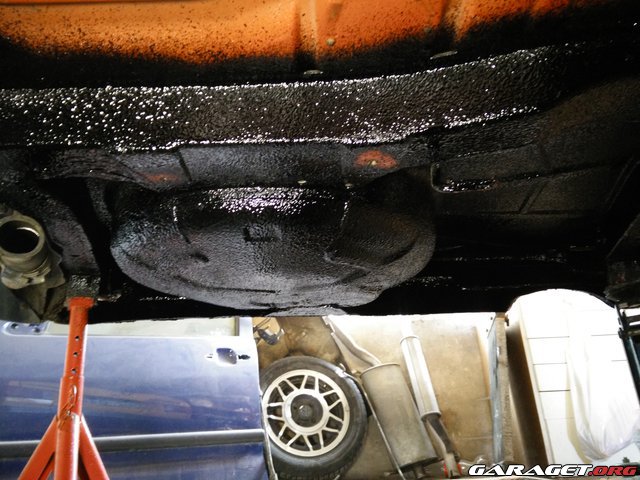

Underredet blev färdig slipat och rostskyddat!
https://www1.garaget.org/gallery/images/188/187523/187523-1d4201c8fd9cddfe3445fa138086d85d.jpg

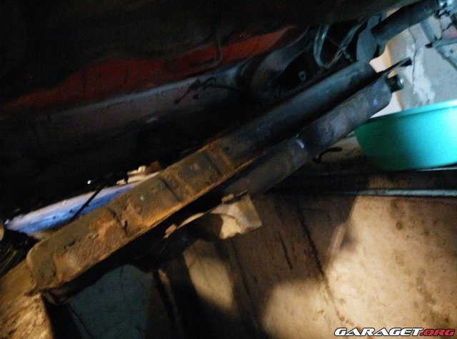

Sedan delades även krängningshämmaren från bakaxeln, med lite assistans från vinkelslipen hmm
https://www1.garaget.org/gallery/images/188/187523/187523-e85892af91ca66e9e0b49837e27c0498.jpg
https://www1.garaget.org/gallery/images/188/187523/187523-1e302f43aa72c123920e52445f7d0e0f.jpg
Bakaxeln blev slipad! Klar för att rostskyddas
https://www1.garaget.org/gallery/images/188/187523/187523-5b21d336085d8dc293ec67f18999a042.jpg

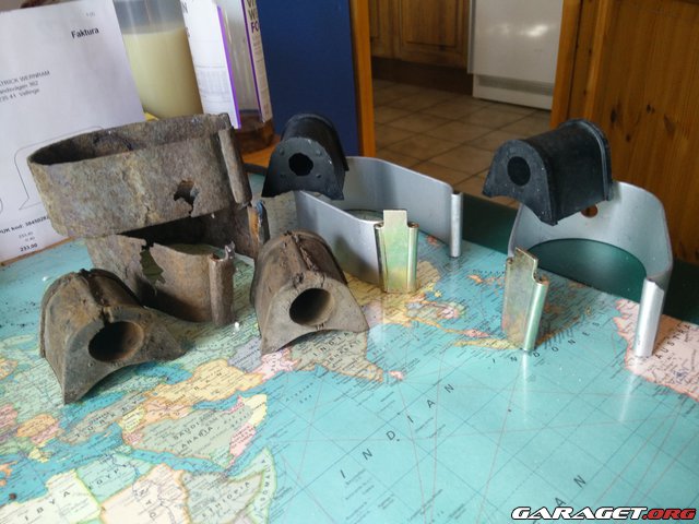

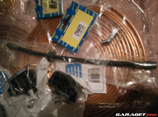

Efter ett EVIGT sökande hittade jag äntligen nya fästen till krängningshämmaren!! big_smile big_smile
https://www1.garaget.org/gallery/images/188/187523/187523-8d51c3f9014364ce0f93e61c5df8364a.jpg

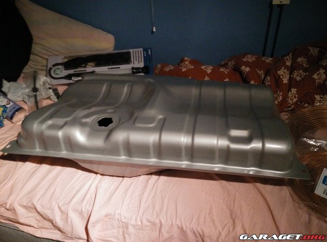

23 september 2015

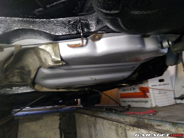

Efter 2 långa dagar syns ett resultat! smile
Tank monterad!
https://www1.garaget.org/gallery/images/188/187523/187523-6c104c9a4dada566b931d17a23c3c819.jpg
Bakaxel monterad, Nya bränsle och broms ledningar dragna!
Nya bromsar bak!
Bilen är tillbaka på hjul och allt är testat och tätt! big_smile

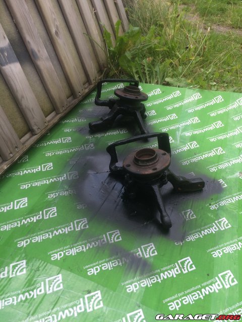

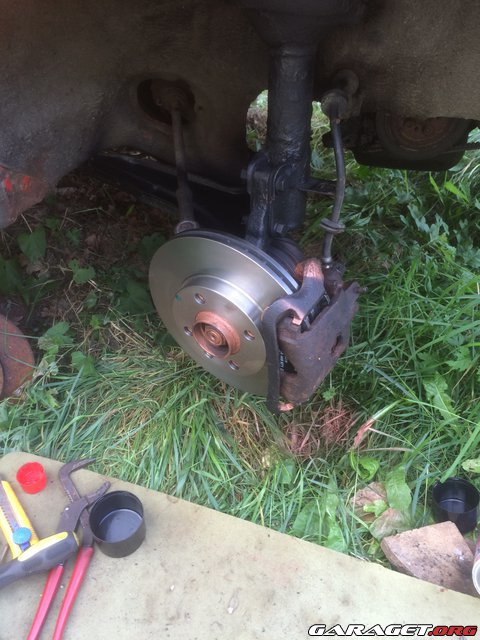

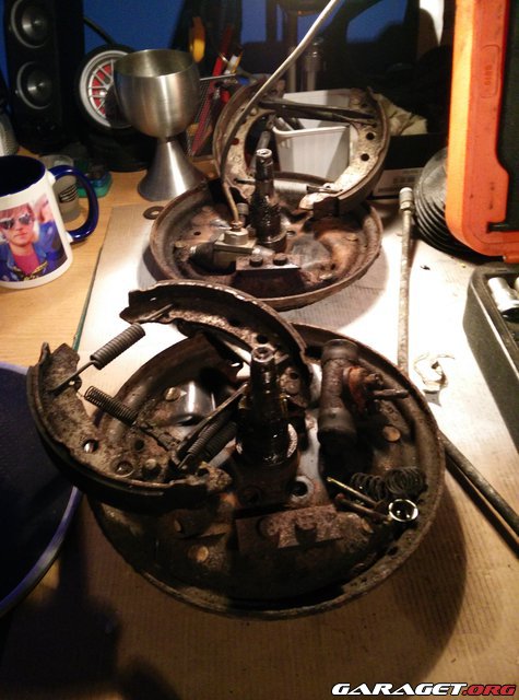

Fram vagnen monterades ner och jag bytte bussningar och leder.
Passade på att slipa ner och rostskydda, fixa bromsar. (Blev även lyx med nya trummor bak)

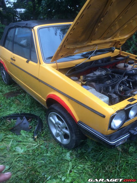

https://www1.garaget.org/gallery/images/188/187523/187523-8ecf90522365abaa4c383fa58811bb25.jpg
Lacka innan montering, riktigt rostskydd får bli när det är på plats wink
https://www1.garaget.org/gallery/images/188/187523/187523-68ddf9a03561a99a435b4688b3da93ef.jpg
Blev ju jävligt snyggt faktiskt, kunde inte varit mer nöjd big_smile
https://www1.garaget.org/gallery/images/188/187523/187523-d16efcd1c057e6fd8d1ee57519077f0a.jpg

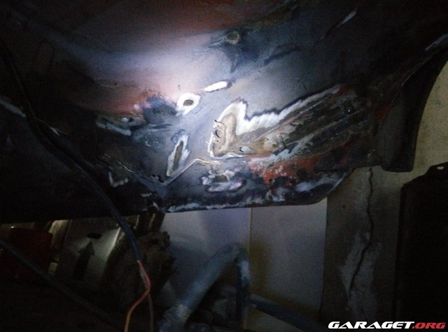

Tillbaka på hjul, ryckte skärmbreddarna och konstaterade att de får bytas en hel del plåt dock väldigt väntat..
https://www1.garaget.org/gallery/images/188/187523/187523-17042a38347990deb7bf4694328797e0.jpg

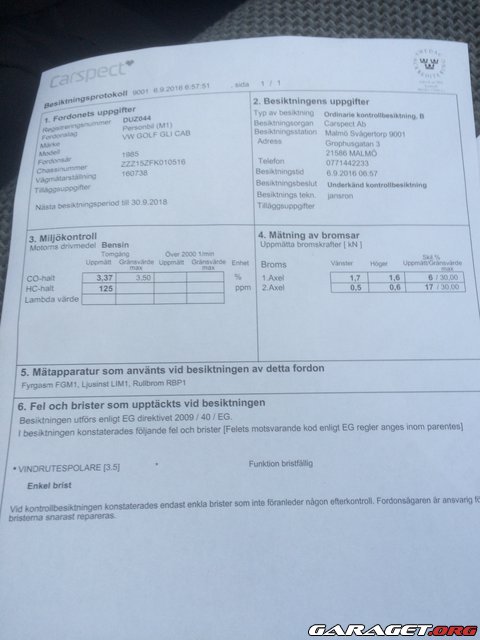

Besiktigad, spolarsystem har dåligt tryck byta till rätt slang (mindre) = löst! smile
Fick kommentar på att den var väldigt fin under, skönt efter alla timmar där e lagt, snart dags för det jobbet som faktiskt syns big_smile

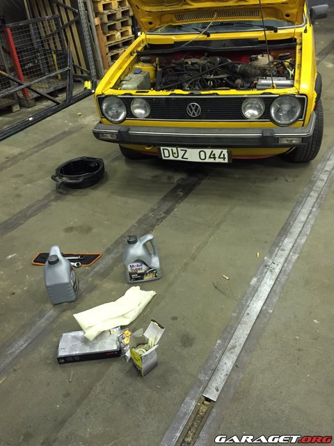

https://www1.garaget.org/gallery/images/188/187523/187523-35dc4eaab9b9420a9e16ac590af510de.jpg
Service färdig! Nu mår jag bra big_smile
