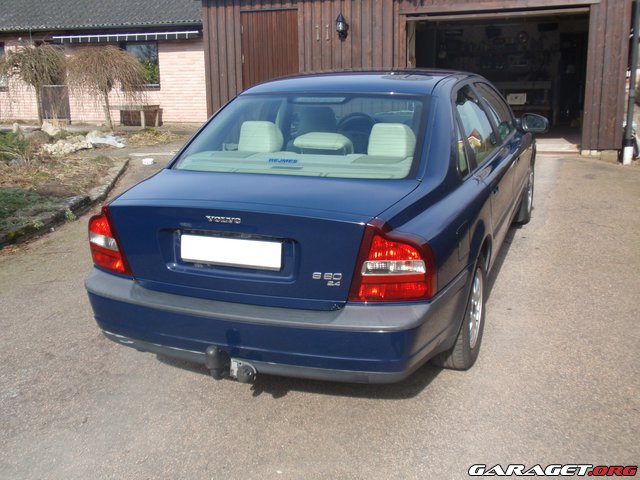

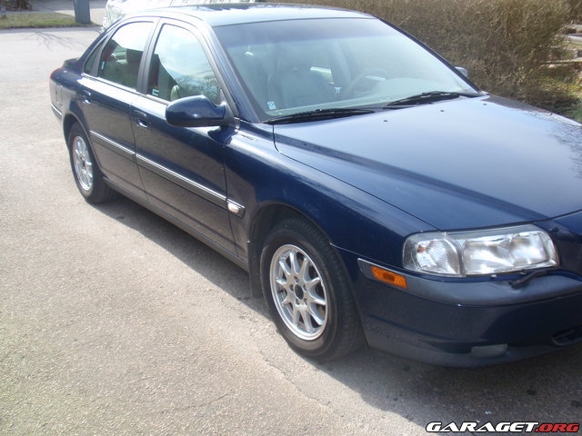

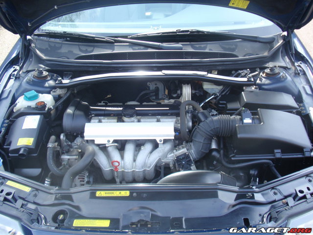

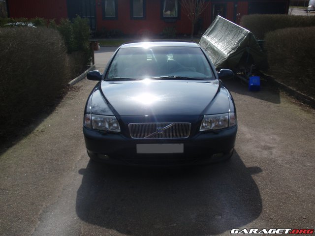

Årsm 1999  Miltal 21.5k  Ägare nr 12.
Jag skaffade denna Mblå s80 strax innan vintern. Gav då 28k hos en tjomme bilhandlare i Göteborg.
Lagade därefter lite sten skott samt gav den ett lager vax. Lät den sedan stå avställd i ett garage.
Rullade hem den nu precis 16 mars..

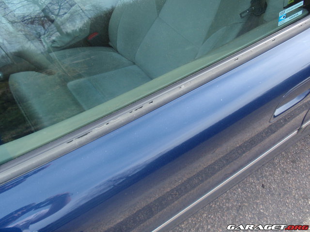

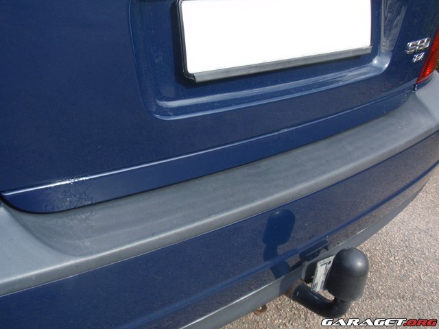

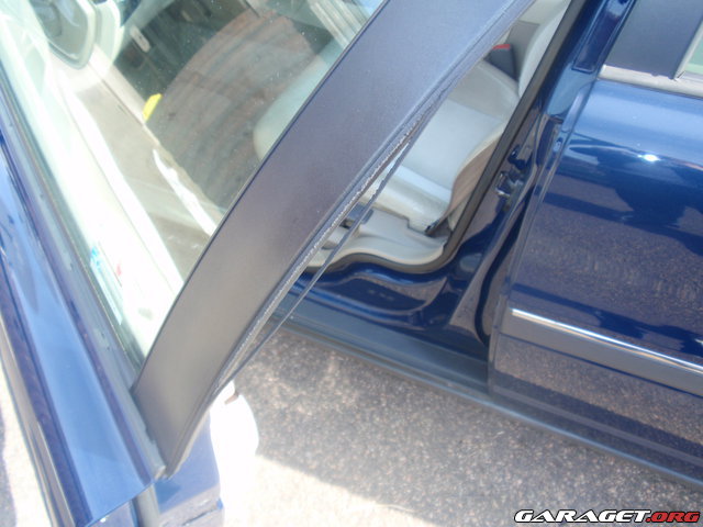

Utöver stenskott på lacken så är det bara luckan som lidit från rost. Typ.
Men där fanns klart några skönhetsfel till som jag stör mig på.
Blir väl till att köpa lullull mojs då.

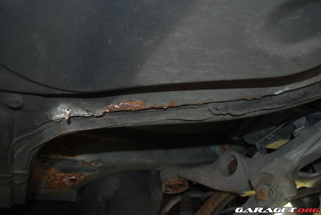

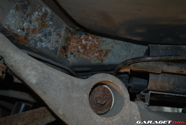

likadant på alla 4.
https://www1.garaget.org/gallery/images/212/211975/211975-0d27021d11fa2207721b51becfd1b296.jpg

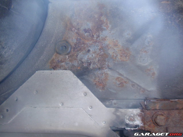

https://www1.garaget.org/gallery/images/212/211975/211975-2c133edde1a8911190155acbe23872a7.jpg

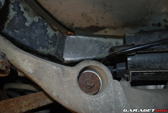

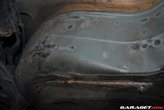

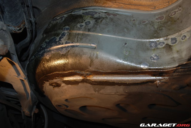

Rost på 3 ställen.

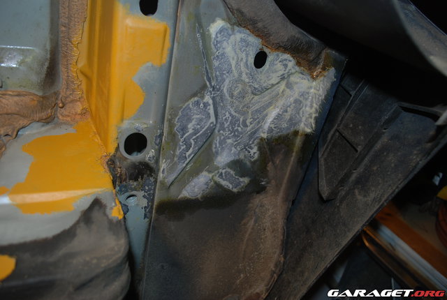

https://www1.garaget.org/gallery/images/212/211975/211975-582f1c5a5a3e8d556e59d21478a4fa14.jpg
Gummit såg jag inte förut.

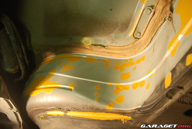

https://www1.garaget.org/gallery/images/212/211975/211975-dcf0a8aca82aa676d3fdaa7175cc6b99.jpg
inte dom heller tongue
https://www1.garaget.org/gallery/images/212/211975/211975-7a580db5d66a513998ecb96299433977.jpg

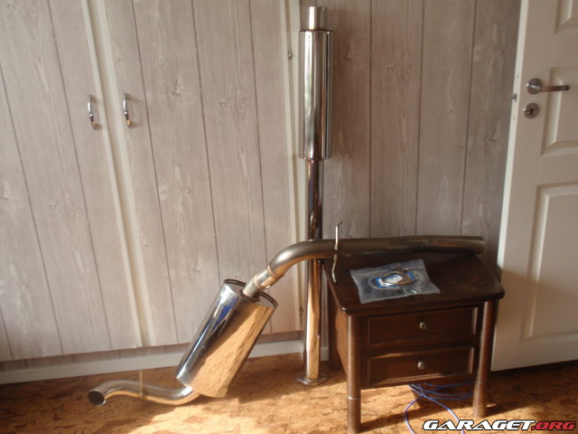

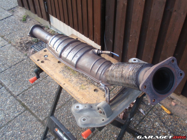

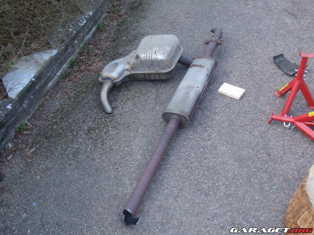

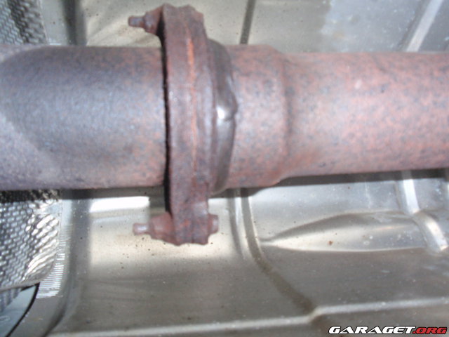

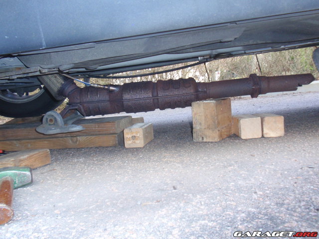

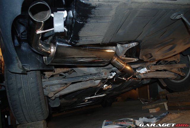

Fast började med att köpa ett halvsats avgassystem från Rakarör.se
2.5tum rostfritt sport. lullull tongue 4150:-
https://www1.garaget.org/gallery/images/212/211975/211975-9057a9454c276e2268422add82c0b5cb.jpg

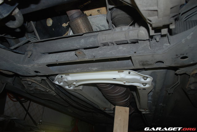

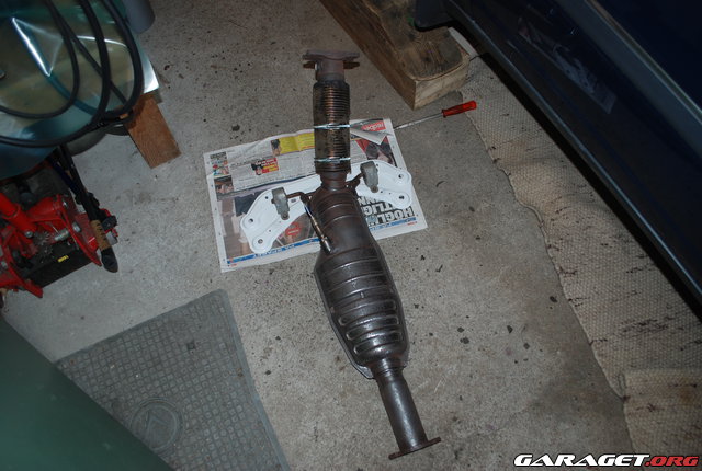

Och slet bort en bit av den gamla
https://www1.garaget.org/gallery/images/212/211975/211975-fc940f25779cfe71a2ac76e606d89558.jpg

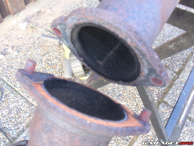

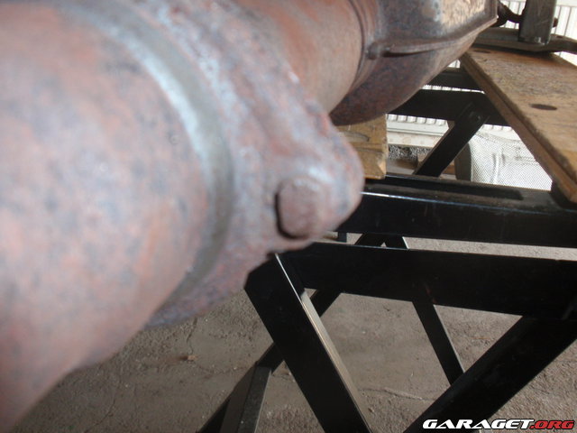

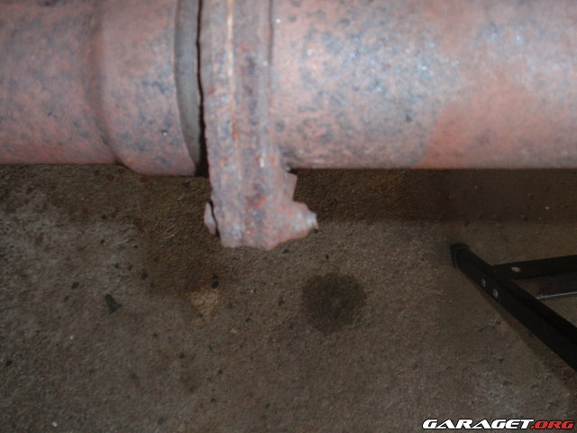

Men har redan lite problem att få loss sista stumpen från katten.
Ska ju va bult o mutter original. Tycks sitta nåt annat. Båda skallarna verkar vara rektangulära typ.
Nån som känner igen fenomenet?
https://www1.garaget.org/gallery/images/212/211975/211975-af4c313f0f731329d54e6eab9910f145.jpg
Senast redigerat av Reparera (17 mars 2015)
840 Inlägg
18 mars 2015
De har nog bara rostat sönder. Om det finns plats, såga av bultskallen så kan du få isär systemet sen.
Blir snyggt med ett rostfritt under smile
23 Inlägg
18 mars 2015

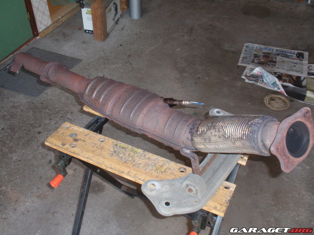

Japp. Men noll space, Blir bättre gjort på bänken.
Nu e den lös iaf och givaren sitter svin hårt så allt bara rör på sig. Fortsätter imon smile

19 mars 2015

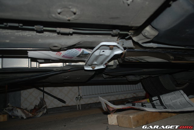

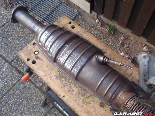

Gör så smile
Skulle lossat sladden men var så trångt bakom motorn.. Och gängan var ju hopplös.
smidigare o löda tbx åbäket sen.
https://www1.garaget.org/gallery/images/212/211975/211975-7400fe877d2c46b4e66c15152610818f.jpg
https://www1.garaget.org/gallery/images/212/211975/211975-b0ad35afaa096a78bd927b36b59ae45c.jpg
https://www1.garaget.org/gallery/images/212/211975/211975-633cb5a0fec4f91ca12f41be7d8bef1d.jpg
Sen var skiten väck. Var tydligen splines som nån satt dit den med.
https://www1.garaget.org/gallery/images/212/211975/211975-2e02ff6d0defcb68a476d0dadde65ff1.jpg
Stål borstade lite lagom det lösa för skojs skull.
https://www1.garaget.org/gallery/images/212/211975/211975-251a168a518766d2071e7335c255b8e2.jpg

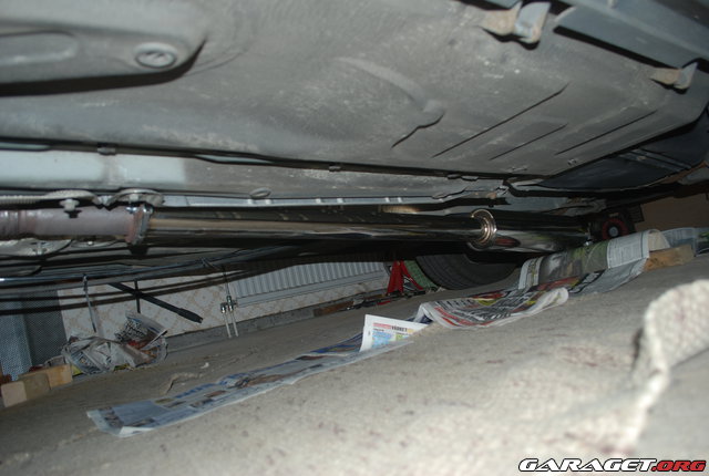

Snabbt och enkelt va de gjort. Sätter tbx den på lördag ska regna imon. tongue
https://www1.garaget.org/gallery/images/212/211975/211975-35b9ef3c9cc91f78205179af794996e1.jpg

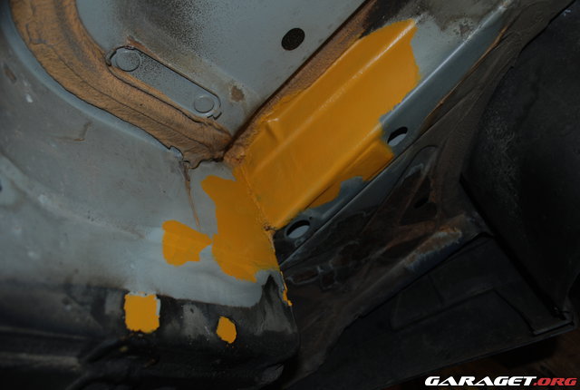

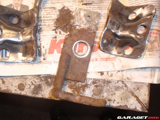

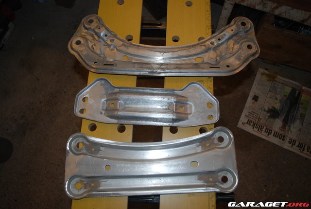

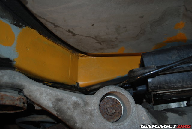

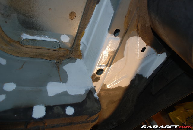

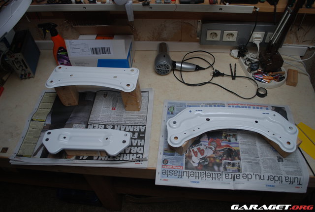

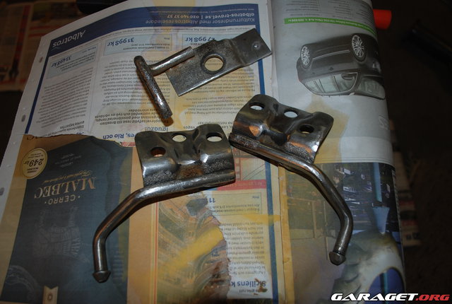

Kom kyligt väder efter regnet så passade på att fräscha upp några plåtbitar istället.
https://www1.garaget.org/gallery/images/212/211975/211975-2b903f80a4baf245e0064c99d81cd364.jpg
Syrat lite.
https://www1.garaget.org/gallery/images/212/211975/211975-027e7664e76f17acc6691b62b459b1a2.jpg

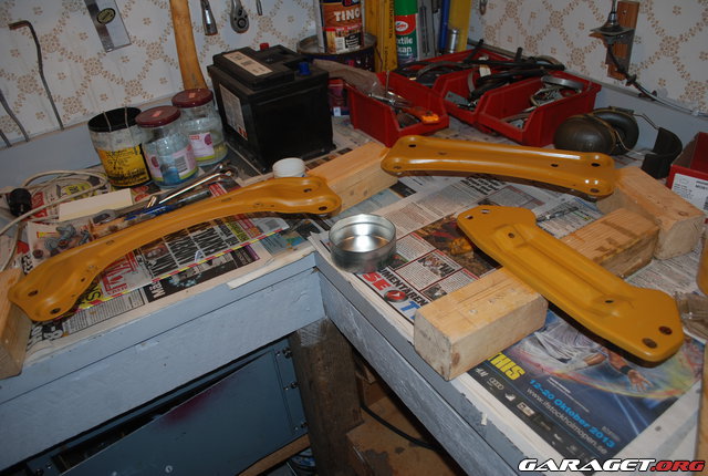

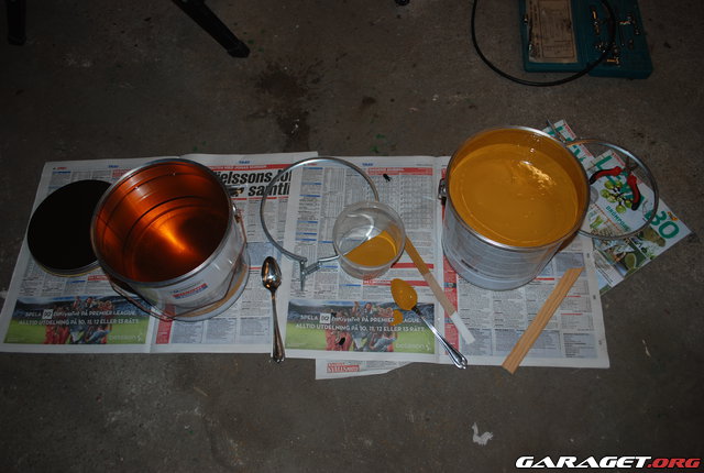

Öppnade mina oanvända Hagmans burkar ville testa dom med.
https://www1.garaget.org/gallery/images/212/211975/211975-e20e71578372f90d85b541cc03a8ec55.jpg
Var helt ok färg.
https://www1.garaget.org/gallery/images/212/211975/211975-40c06cfbb8220f7b62db1768db96cb20.jpg

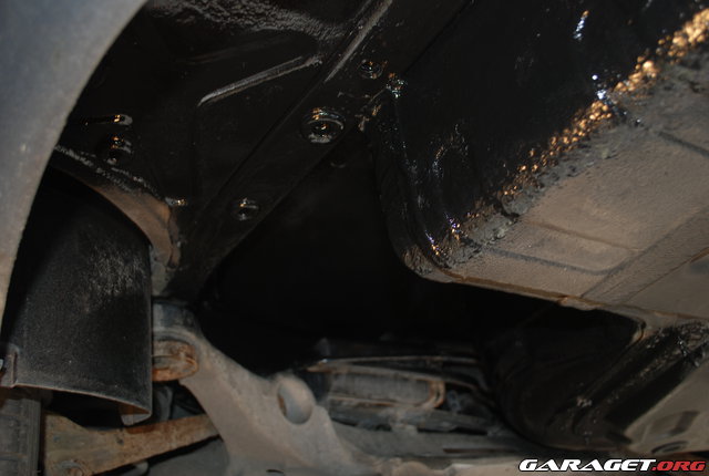

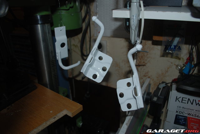

Sen täckte ja med Hammar lacken som skydd :p Mindre trevligt men ser skapligt ut de med.
https://www1.garaget.org/gallery/images/212/211975/211975-391e6293f171363a0bcf5573925a66a5.jpg
https://www1.garaget.org/gallery/images/212/211975/211975-026a171ac4669a9a0abc4e2689158c6b.jpg

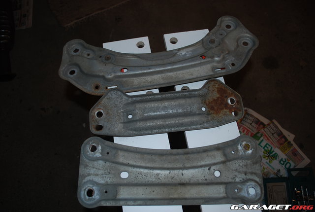

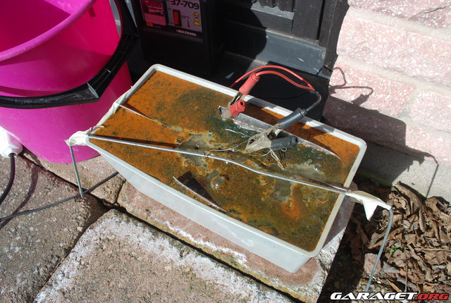

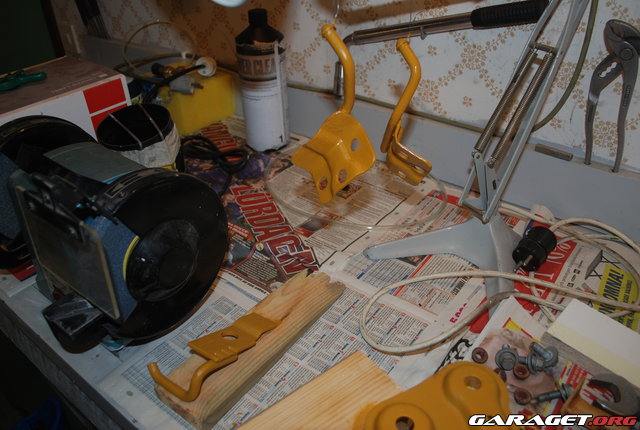

Electrolys
https://www1.garaget.org/gallery/images/212/211975/211975-06c9af610693ee57ef315f153bf3c2b6.jpg
Körde dom ett par gånger några timmar. Men blev inte helt 100.
https://www1.garaget.org/gallery/images/212/211975/211975-9ed7420040aabbf66c79bdd36692cbdc.jpg
https://www1.garaget.org/gallery/images/212/211975/211975-b3bbbb199ee9bc54a8de976eb6bb49f0.jpg
https://www1.garaget.org/gallery/images/212/211975/211975-c59e353aa5165b03bbb29a58f0a373d5.jpg

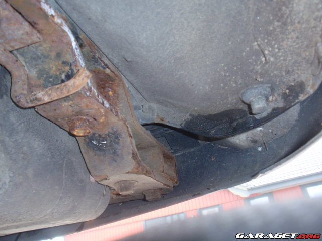

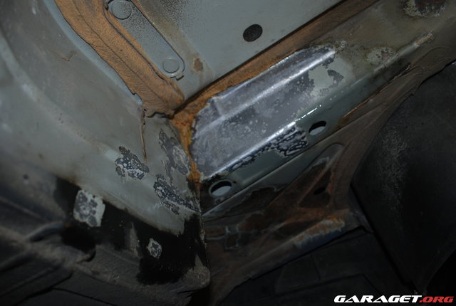

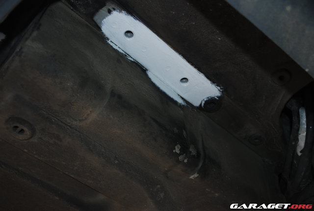

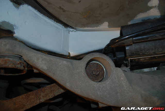

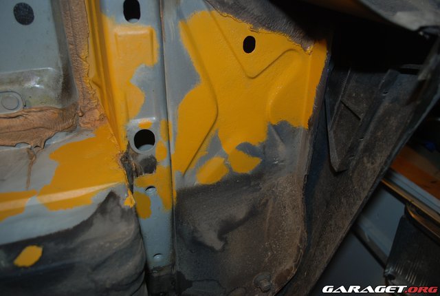

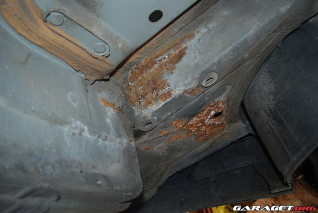

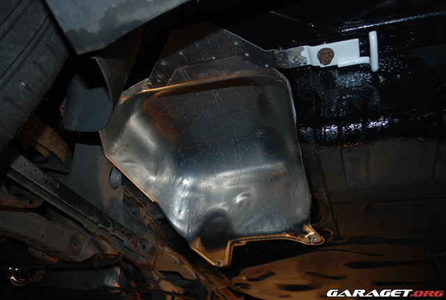

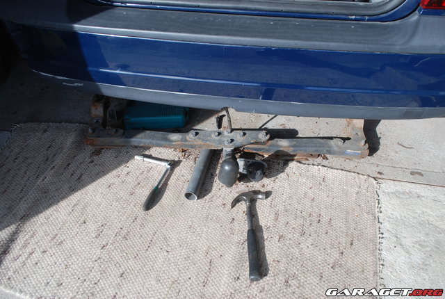

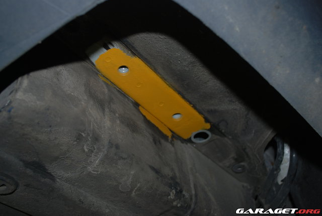

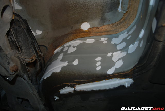

Sen hitta ja skit rost bakom vänster bakhjul som man får ta itu med innan dämparen hängs dit..
https://www1.garaget.org/gallery/images/212/211975/211975-86dc18918f6bbf9d92dcf5358acd1935.jpg

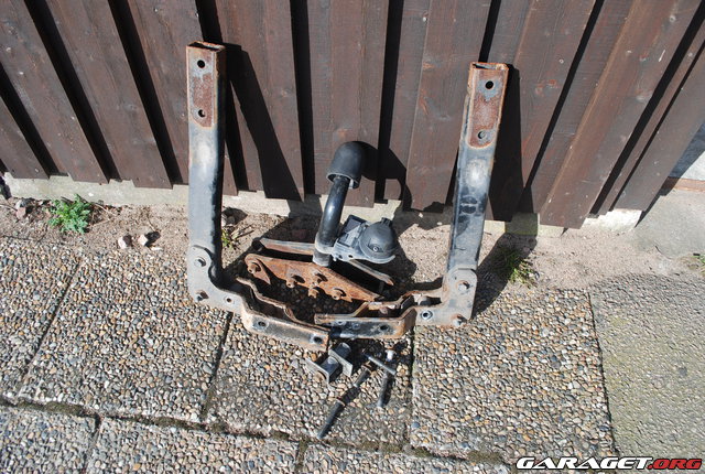

O den snuskiga dragkroken tror jag går bort , använder den inte.

Hur funkar elektrolysen och vad behöver man till det?
23 Inlägg
27 mars 2015
volvoglracing skrev:
Reparera skrev:
ja tongue råkade dessvärre plumsa morsans digital kamera i en hink med vatten. Föll ur fickan ..
Aja lånar pappas istället.
http://www1.garaget.org/gallery/images/212/211975/211975-2b903f80a4baf245e0064c99d81cd364.jpg
Syrat lite.
http://www1.garaget.org/gallery/images/212/211975/211975-027e7664e76f17acc6691b62b459b1a2.jpg
http://www1.garaget.org/gallery/images/212/211975/211975-e20e71578372f90d85b541cc03a8ec55.jpg
Var helt ok färg.
http://www1.garaget.org/gallery/images/212/211975/211975-40c06cfbb8220f7b62db1768db96cb20.jpg
http://www1.garaget.org/gallery/images/212/211975/211975-391e6293f171363a0bcf5573925a66a5.jpg
http://www1.garaget.org/gallery/images/212/211975/211975-026a171ac4669a9a0abc4e2689158c6b.jpg
Electrolys
http://www1.garaget.org/gallery/images/212/211975/211975-06c9af610693ee57ef315f153bf3c2b6.jpg
http://www1.garaget.org/gallery/images/212/211975/211975-9ed7420040aabbf66c79bdd36692cbdc.jpg
http://www1.garaget.org/gallery/images/212/211975/211975-b3bbbb199ee9bc54a8de976eb6bb49f0.jpg
http://www1.garaget.org/gallery/images/212/211975/211975-c59e353aa5165b03bbb29a58f0a373d5.jpg
http://www1.garaget.org/gallery/images/212/211975/211975-86dc18918f6bbf9d92dcf5358acd1935.jpg
http://www1.garaget.org/gallery/images/212/211975/211975-154de748f00a4a65da65fe896d8cb20f.jpg
För övrigt var de en skit dag idag , fick avliva min katt pga dåliga njurar.
Ta en plast behållare, fyll upp med vatten och blanda med lite hushålls soda. Så det leder bättre.
Lägg i en bit vanlig svart plåt som ska offras. Bör minst vara i storlek av objektet. Ta en 12v batteri laddare, anslut positiv till offer, och minus på ditt objekt som ska av rostas (hängs i mitten av badet). Klämmorna bör va ovanför vattnet annars rostar dom. Brukar låta den jobba typ 12-24h i taget. Sen ta upp och torka med värmepistol. Borsta av den flagnade rosten och det sot som brukar bildats. inspekterar sedan prylen om man e nöjd annars återupprepa processen. Bör gå från tork till färg så fort som möjligt för undvika ny rostbildning. Tänk sen på att de bildas lite gaser så den ska stå ute.
Syrat lite.
Var helt ok färg.
Electrolys
Okej, tack för tipset måste testa det där 😊
Gör du så ^^

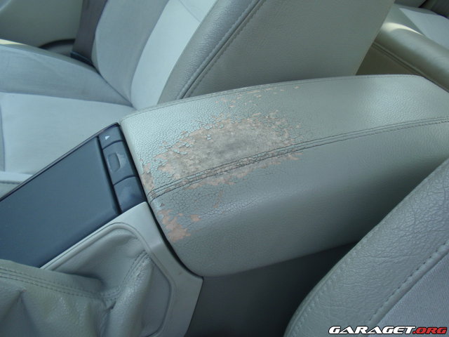

Armstödet och listerna vid rutan/runt dörrarna är standard att dom ser ut så, va likadant på min s80 limited smile
23 Inlägg
29 mars 2015
japp förstår det. Beställt krom lister istället
264 Inlägg
29 mars 2015
Reparera skrev:
Blir nog bra de, fick nya lister på båda passagerardörrarna då ja blev påkörd i början av året, så ska väll byta på andra sidan sedan med, blir dock svarta vanliga för min del smile

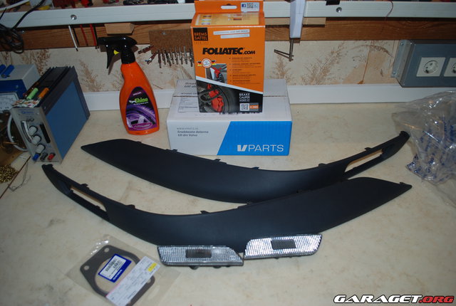

Några saker jag köpt. 2komp guld färg till broms ok, hål fria lister + vita sidomarkeringar. Packning o däck glans
2188kr tongue  Krom listerna till dörrarna skulle kommit men dom beställde fel.
https://www1.garaget.org/gallery/images/212/211975/211975-3b07e7174e413d20d6dcb88234666040.jpg
Sen tog ja bort dragen. Självklart så har det borrats hål i plasten. Blir en extra utgift.
https://www1.garaget.org/gallery/images/212/211975/211975-78d451e8c9d34d656f1c3e1d9122aa87.jpg
https://www1.garaget.org/gallery/images/212/211975/211975-17f97dee99f0445cd74b62acee540e99.jpg
Lite mer rost på hjul baljan
https://www1.garaget.org/gallery/images/212/211975/211975-c00ac9c78d06ad8ce0dab24e9dd2eb97.jpg
https://www1.garaget.org/gallery/images/212/211975/211975-1181c45c96c4582e3d0f1c7f69ef3623.jpg
Syra
https://www1.garaget.org/gallery/images/212/211975/211975-9ee0d1d32f8bb4f7dc54049c6d398fde.jpg
https://www1.garaget.org/gallery/images/212/211975/211975-508cc88e1a9508b490322d54b9635ee3.jpg
https://www1.garaget.org/gallery/images/212/211975/211975-36b4bb5e39dfbfd76057d513b904f344.jpg
https://www1.garaget.org/gallery/images/212/211975/211975-b852ac04e2ac56fe70382527a6a89346.jpg
https://www1.garaget.org/gallery/images/212/211975/211975-1d30e2c83243c5a6359b257a60be4a3e.jpg
https://www1.garaget.org/gallery/images/212/211975/211975-e7cdb9fb0403898e0f5c223b3917f6d8.jpg
https://www1.garaget.org/gallery/images/212/211975/211975-2cc21da3d02e74ba69a0c0f2da6f9a83.jpg
Ska ta hammar lack utanpå när det torkat och under reds massa sen. Dåligt med skydd från fabrik tycker jag.
Jag har hittat lite mer rost bakom bak axeln som jag inte kommer åt. Bara för där inte fanns nåt skydd från början. Får bara ro i sinnet om man lossade skiten o fixade den med.. Mene vet e fan om man orkar!
Senast redigerat av Reparera (30 mars 2015)
23 Inlägg
30 mars 2015
https://www1.garaget.org/gallery/images/212/211975/211975-14ecba877c5020243ce8ee2f8430e0b0.jpg
https://www1.garaget.org/gallery/images/212/211975/211975-b094216cc6daa313469be3db4d268c83.jpg
https://www1.garaget.org/gallery/images/212/211975/211975-1660ce0c13dcca2c23df42301b692a89.jpg
8 timmars slit med kniv och syra. Skönt har nu räddat vad man kunde där bak iaf. Sen ska man snart börja kränga på avgasröret.

Så har ett par dagar nu gått och avgasröret samt kluddet färdigt.
https://www1.garaget.org/gallery/images/212/211975/211975-62fe688c89297028ffdbf554ab3d42fa.jpg
https://www1.garaget.org/gallery/images/212/211975/211975-f6dfb9d617e12563ca3f9531b32fa892.jpg
https://www1.garaget.org/gallery/images/212/211975/211975-b16f501549023e203e756eb4683298e8.jpg
https://www1.garaget.org/gallery/images/212/211975/211975-35206158e1ad128c1e974390a9c450a3.jpg
https://www1.garaget.org/gallery/images/212/211975/211975-f94b0bdc1741520f639cbefbbf5b5b3a.jpg
https://www1.garaget.org/gallery/images/212/211975/211975-afb4f7b7c3c3326220cc58eca58c8b98.jpg
https://www1.garaget.org/gallery/images/212/211975/211975-8cdcb40269846df9db5abf6762e2848f.jpg
https://www1.garaget.org/gallery/images/212/211975/211975-33fa42b18072383cdb10ed1e2ab060a0.jpg
https://www1.garaget.org/gallery/images/212/211975/211975-4ca2cccdd51671dd8461377d6ff48733.jpg
https://www1.garaget.org/gallery/images/212/211975/211975-30b1d4215695e54fb9a7305aded89fd5.jpg
https://www1.garaget.org/gallery/images/212/211975/211975-3ee8494ed521ece5f95f036e16b72577.jpg
https://www1.garaget.org/gallery/images/212/211975/211975-21ac7214af7fcc2d4488bc7722de835a.jpg
Provkörde lite hastigt ikväll också.
Såhär upplevde jag den = lite lagom bullrigt 1000-2500varv typ Sen tonar ljudet bort. Nästan så de påminner om original !  Trodde det skulle bli mer märkbart vasst ljud inne i kupen. Alltså tror jag inte man ska ha för höga förväntningar vid köp av detta system. Aja bättre för lite än för mycket. Slipper rostande avgasrör nu iaf. smile
Senast redigerat av Reparera (1 april 2015)
