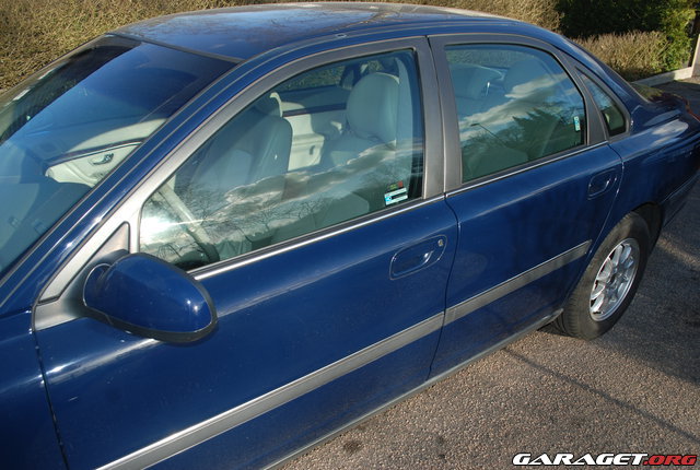

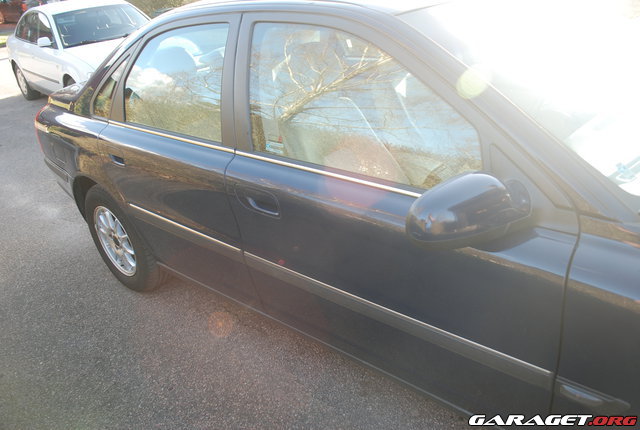

Armstödet och listerna vid rutan/runt dörrarna är standard att dom ser ut så, va likadant på min s80 limited smile

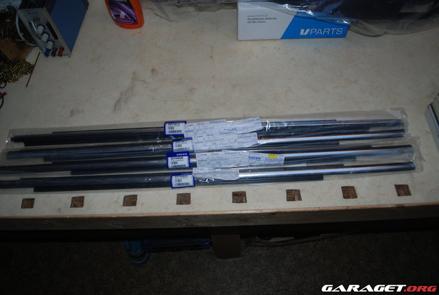

japp förstår det. Beställt krom lister istället
Blir nog bra de, fick nya lister på båda passagerardörrarna då ja blev påkörd i början av året, så ska väll byta på andra sidan sedan med, blir dock svarta vanliga för min del smile
Var hittar man dom svarta listerna runt rutorna och hur bytar man dom? tongue

Finns på volvo tongue Vet ej hur man byter dom men vet att dom sitter i klipps bak, å antar att dom sitter likadant fram smile

ja de stämmer. 2 bak och 1 fram, vid backspegeln petar man bara in listen i ett hål typ. Märkte att  krom listen ser annorlunda ut inte bara en simpel hake. Fattar inte hur den ska sitta eller om de e fel sorts klipps han beställde.
Eftersom han gjorde fel beställning utan krom första gången.. + att en var lite skadad så ska klaga . 4 = 1660kr

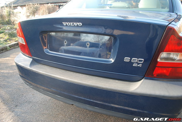

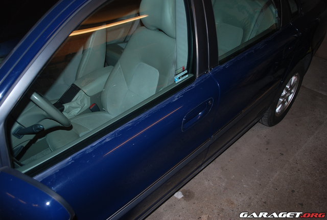

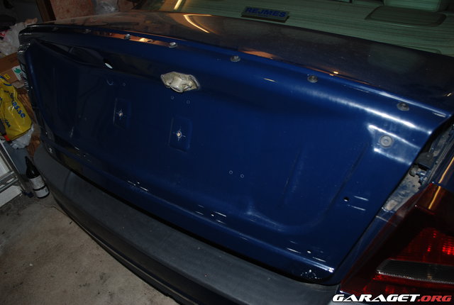

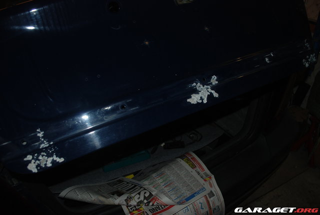

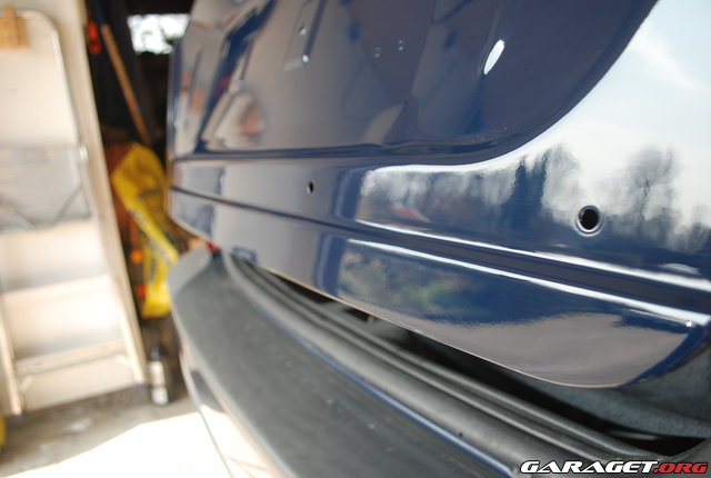

Tog en titt på bakluckan idag med och skrapade, var ju inte rost . Bara aluminium som släppt pulver ? reagerade inte på magneten.
Senast redigerat av Reparera (14 april 2015)
23 Inlägg
7 april 2015

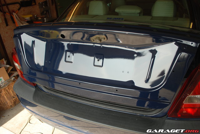

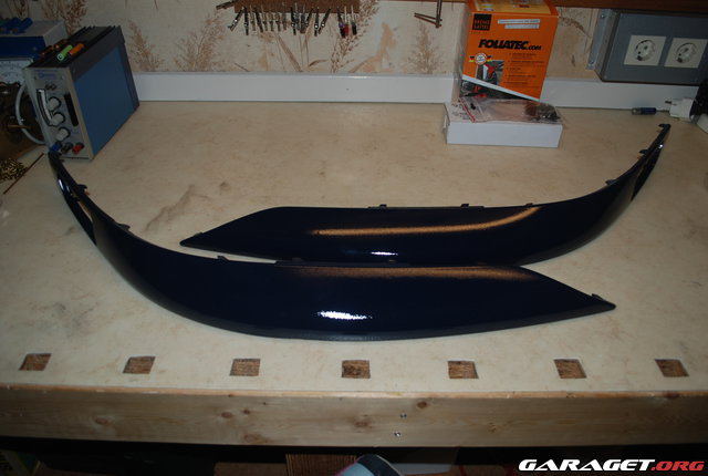

Lämnade luckan samt dom nya plast listerna hos lackeraren idag. 3000kr kostar kalaset! ouch
Troligen färdigt tills fredag.

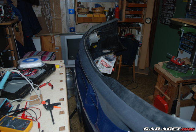

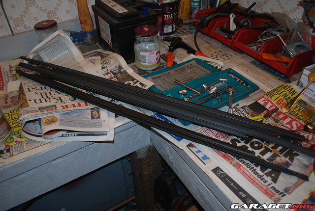

smile Tog bort dom fula
https://www1.garaget.org/gallery/images/212/211975/211975-d50daa5814459e78141a67760c6a0200.jpg
1666kr fattigare
https://www1.garaget.org/gallery/images/212/211975/211975-0f5b522bc70adeb07db7518140271167.jpg
Lite vax runt om.
https://www1.garaget.org/gallery/images/212/211975/211975-c1ac0e69ac0749d007ac8a2af7a64ed1.jpg
Blev väl fint.

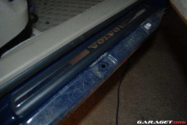

Panelen avtagen och rengjort.
https://www1.garaget.org/gallery/images/212/211975/211975-f4bd18acf7a0b2c0ca2da50be70e443d.jpg
Usch!

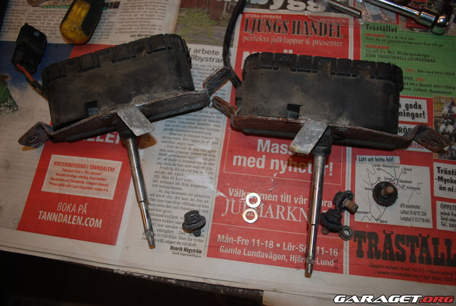

Inga mer krångel torkare.
https://www1.garaget.org/gallery/images/212/211975/211975-9ee414ec9c5402da096561ad9a771184.jpg

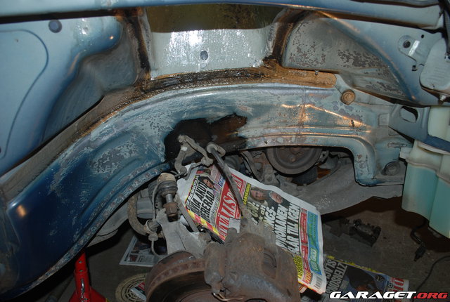

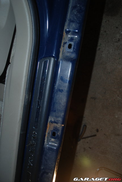

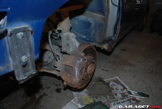

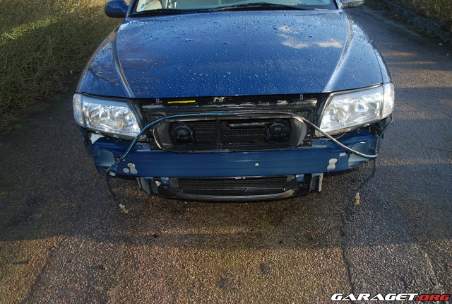

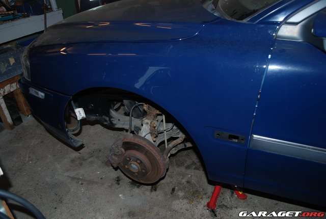

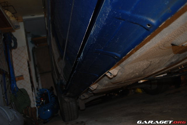

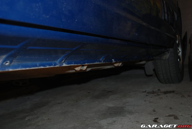

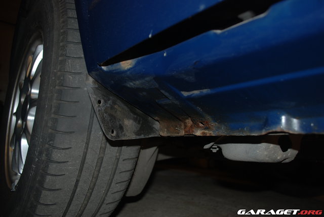

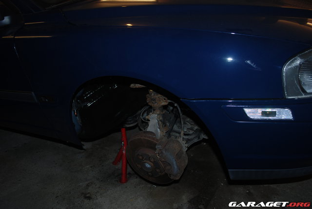

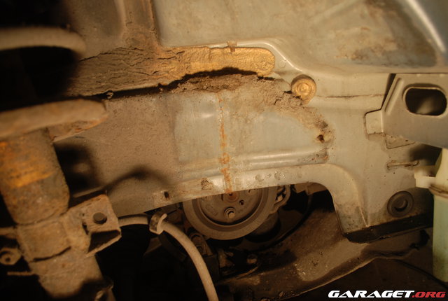

Rev ner hjulhus sköldar och trösklar.
https://www1.garaget.org/gallery/images/212/211975/211975-f5629f20485219607c88488686840d13.jpg

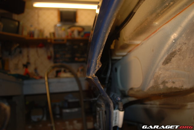

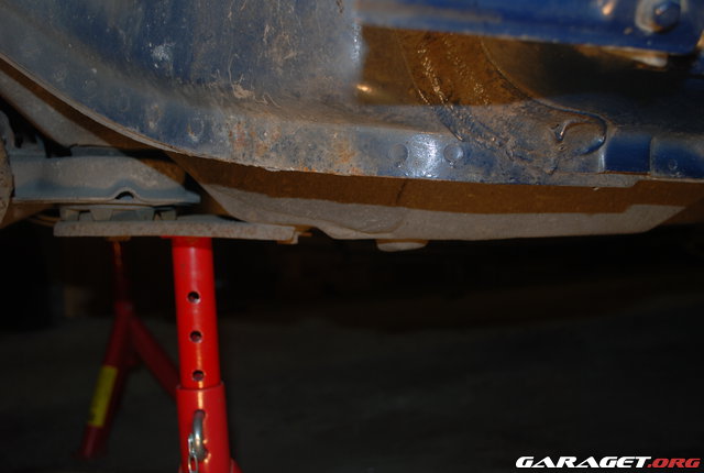

Hittar lite små rost på vissa ställen.
https://www1.garaget.org/gallery/images/212/211975/211975-7676a7683e7136dfdfe84219b69496de.jpg
https://www1.garaget.org/gallery/images/212/211975/211975-6cf8c8bf6432d44c81eae221584ae5e9.jpg
https://www1.garaget.org/gallery/images/212/211975/211975-15e8b8b56d1591c39f803178d25ad571.jpg
https://www1.garaget.org/gallery/images/212/211975/211975-9cf7475e20e045e3ca169957062828ca.jpg
Inga stora fasor iaf. smile
https://www1.garaget.org/gallery/images/212/211975/211975-db2fd5575732beee33a10e2310aca19a.jpg

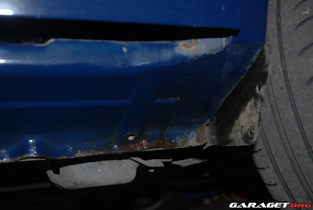

Ett par skavsår där.
https://www1.garaget.org/gallery/images/212/211975/211975-8f8ea54c8303a96b95916d0f7d7f8100.jpg

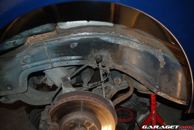

Samma på höger hjulhus.
https://www1.garaget.org/gallery/images/212/211975/211975-d84eca649fe1fc66d24e8a19ee374c55.jpg
Trevligt på denna sida med.
https://www1.garaget.org/gallery/images/212/211975/211975-b98c6975675914769f6277ddeca41594.jpg
Med exakt samma som den andra.
https://www1.garaget.org/gallery/images/212/211975/211975-80a30718f21f9455960574e1b1114504.jpg
https://www1.garaget.org/gallery/images/212/211975/211975-7176aef7193154eac1531ab7026fa8ac.jpg

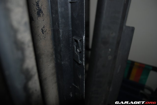

Pajade några clips för övrigt. Och några fästen. Gick inte ta loss utan förstöra typ.. sad
https://www1.garaget.org/gallery/images/212/211975/211975-5d17b1eb05042904ae7bcea14cb20f51.jpg

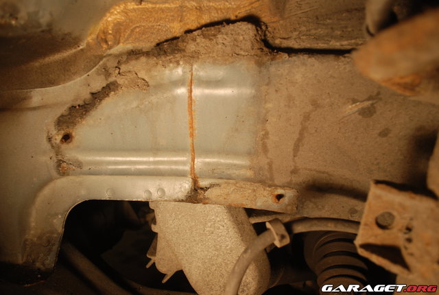

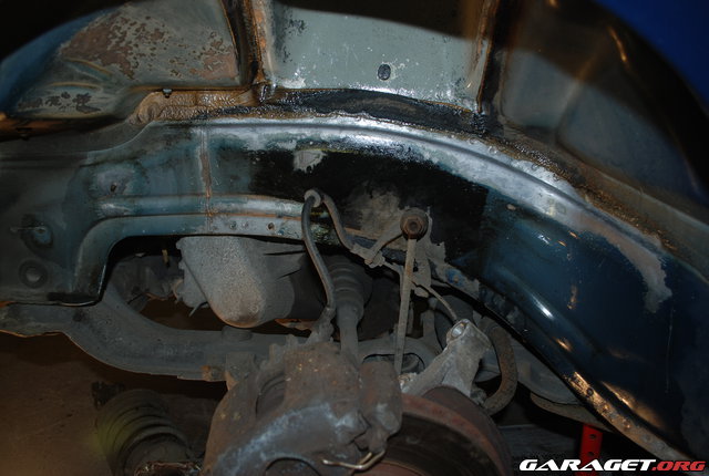

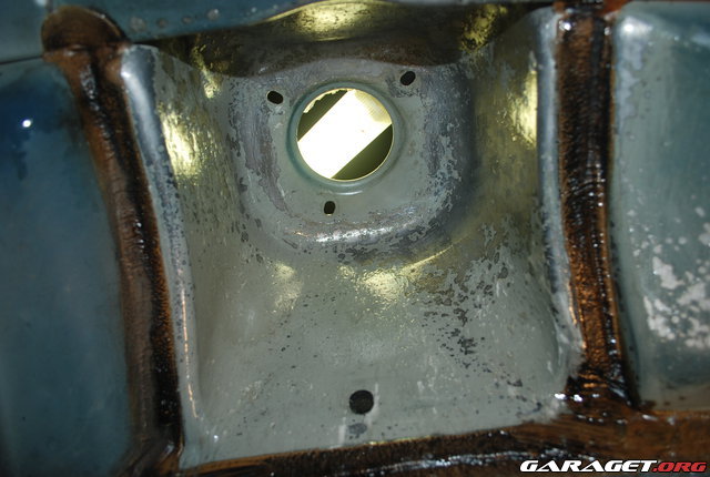

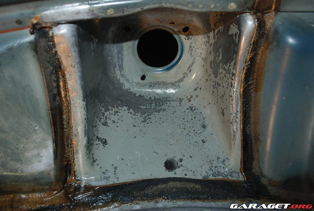

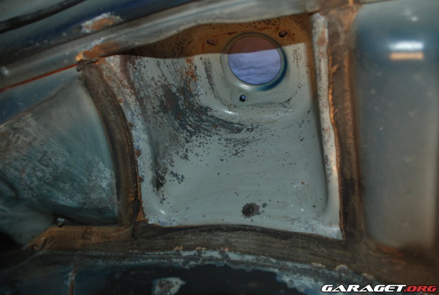

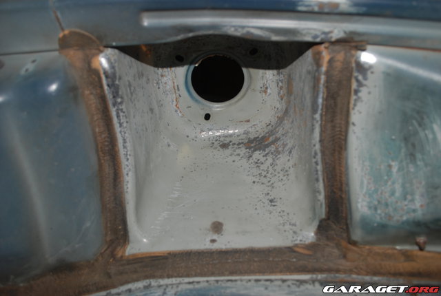

Hittade lite mer när man grävde.
https://www1.garaget.org/gallery/images/212/211975/211975-1d7a11e86cdc67b151bee9cfa1187678.jpg
https://www1.garaget.org/gallery/images/212/211975/211975-79d94e014b7dfefd164bf5216ca94a41.jpg
https://www1.garaget.org/gallery/images/212/211975/211975-9f7f646d18daf68b804d5f873cd36aeb.jpg
https://www1.garaget.org/gallery/images/212/211975/211975-6e64c8f564e4432ae568cd1de5b41ae0.jpg
https://www1.garaget.org/gallery/images/212/211975/211975-1ff44797cc74bcca3e6eb28eaf08dc9d.jpg
https://www1.garaget.org/gallery/images/212/211975/211975-338c6d2d2fd854781547bdea7a6df49b.jpg
Tog ca 15h att syra/skrapa denna skiten. Dax o sova nu fan. tongue

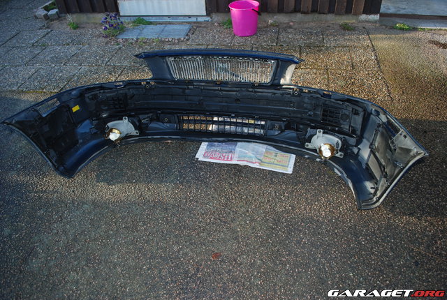

Spännande, ska följas. Säg till om du är intresserad sv en 04-06 front som jag hade på mina 99or
89 Inlägg
16 april 2015
Passar dom bolt on eller måste något modifieras?
847 Inlägg
17 april 2015
Antingen får man byta fästena på sidan, eller sätta buntband istället som jag gjorde

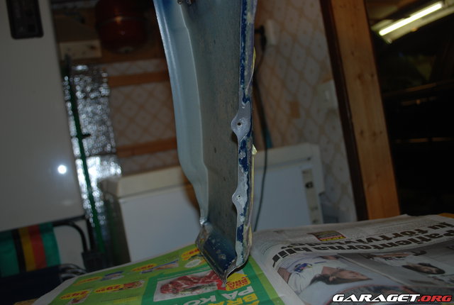

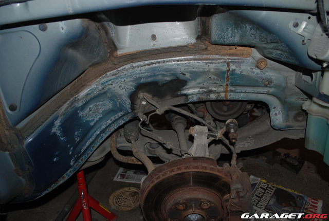

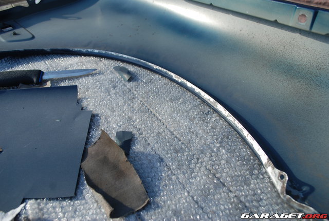

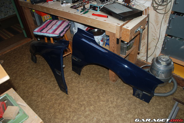

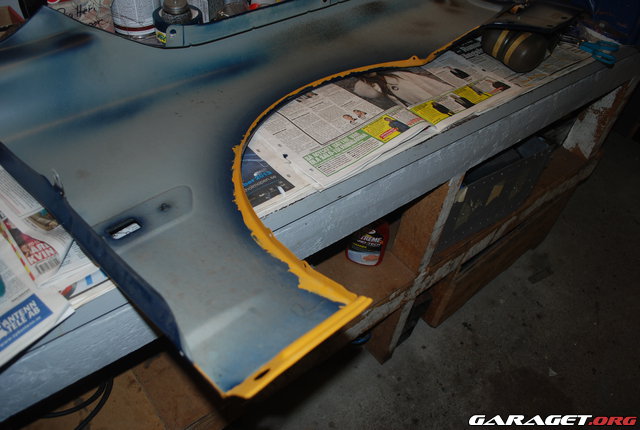

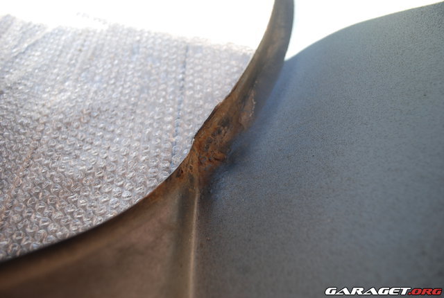

Slet som en varg med skärm kanterna i ett par dagar .
https://www1.garaget.org/gallery/images/212/211975/211975-6532a8bbe2c8deb6d94da4f55363b121.jpg

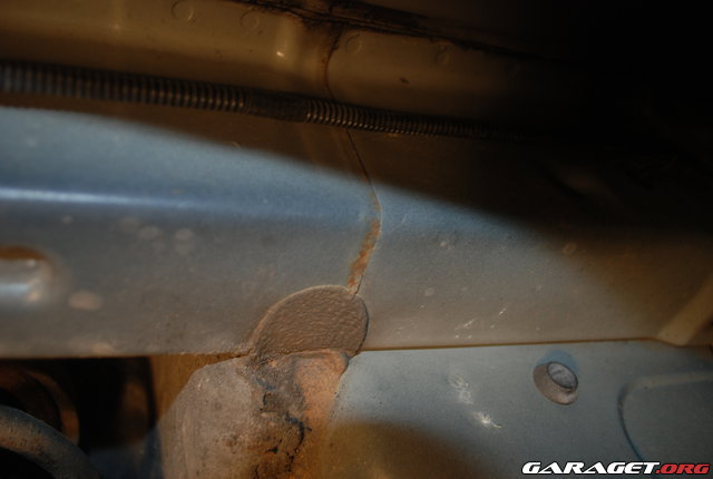

Fanns lite rost på random ställen in och utsida.
https://www1.garaget.org/gallery/images/212/211975/211975-55554c1f7b733c120a6b69a976c27371.jpg
https://www1.garaget.org/gallery/images/212/211975/211975-f82561ad580bfbae94bee5f899fc1c82.jpg

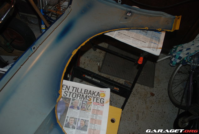

Exempel efter syrning. Börjar lessna på tiden det tar , ca 16h nonstop med kniv!..
https://www1.garaget.org/gallery/images/212/211975/211975-e17d2beb0feca3bff0eb5c2cfca81820.jpg
https://www1.garaget.org/gallery/images/212/211975/211975-ae804c060cd530a0629a4d67b1752318.jpg

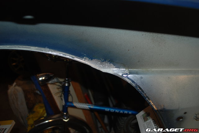

Tänkte först måla i själv med blå färg i skarven men de blir inget vidare snyggt. Kommer försöka slänga in dom hos lackeraren. Budgeten rasar hade behövt köpa nya trösklar istället. För övrigt välte vinden ner vänster skärm i asfalten så blev ännu mer märken.. En till anledning att göra det riktigt.
La på dubbla lager på insidan av båda skärmar. (minimera risken för att sköldarna skaver hål.)
https://www1.garaget.org/gallery/images/212/211975/211975-0d1e26fe1ae0f3791266ae180adb53f5.jpg
https://www1.garaget.org/gallery/images/212/211975/211975-d3b6b8468e603f570bc9ea38938ae37a.jpg

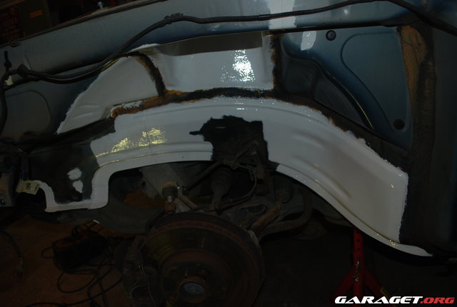

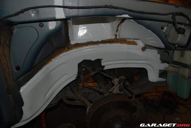

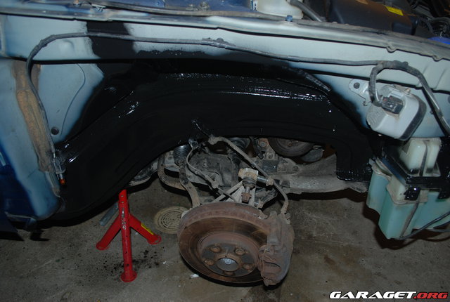

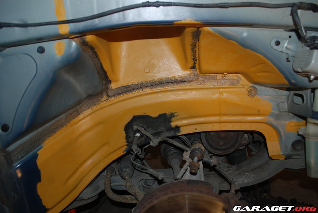

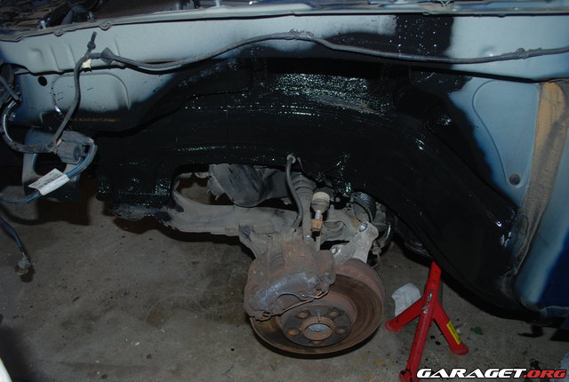

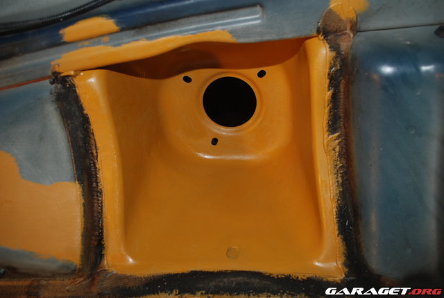

Jobbat klart höger hjulhus inatt.
https://www1.garaget.org/gallery/images/212/211975/211975-d936ddbc90b62071765990148246a594.jpg
https://www1.garaget.org/gallery/images/212/211975/211975-71af313430fd3b735ab376c8afff0595.jpg
https://www1.garaget.org/gallery/images/212/211975/211975-aa395e9b1c2878605c3e64a59dfadfc5.jpg
https://www1.garaget.org/gallery/images/212/211975/211975-2911040d7b7a8603b3de0e2928e0e85c.jpg
https://www1.garaget.org/gallery/images/212/211975/211975-58ca831083d97a913aa96cb333ee1440.jpg
https://www1.garaget.org/gallery/images/212/211975/211975-6e2a77fc6f839c21368366e56a568bbf.jpg

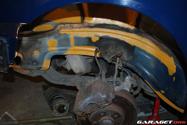

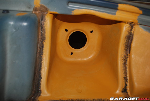

Tänkte grunda två gånger på var sida så det blir extra slit starkt + färg + underredsmassa..
840 Inlägg
21 april 2015
Inte världens roligaste jobb att få rent i hjulhuset för att kunna måla.....men bör hålla undan rosten smile

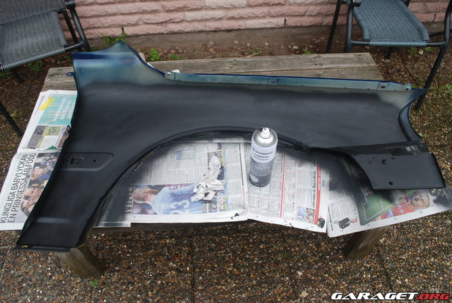

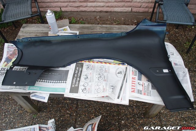

Lite body på dom nylackade skärmarna. 2400kr för båda , billigt
https://www1.garaget.org/gallery/images/212/211975/211975-415a3cb046398c6795d0dd0a74651d98.jpg
https://www1.garaget.org/gallery/images/212/211975/211975-c55c88f5cb94fc7d747357018907a5b5.jpg

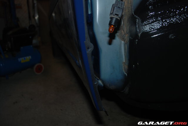

Limmat fast gummit.
https://www1.garaget.org/gallery/images/212/211975/211975-556b953d00bc73607e2e875daf5c30df.jpg
https://www1.garaget.org/gallery/images/212/211975/211975-53685a84b51c969f4f1bfa785938ae14.jpg
https://www1.garaget.org/gallery/images/212/211975/211975-6e693ffa754d89c4bea5279c1661065c.jpg
Med 3 lager grund+lack och bodyn ska inte rosten komma krypande tillbaka från kanterna. Hoppas jag.

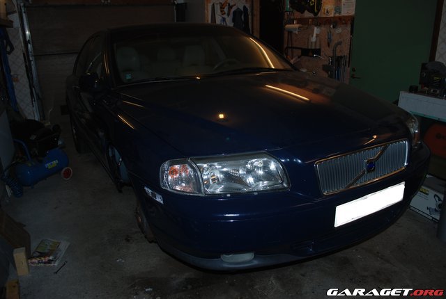

Bara inne skärmarna som ska på snart. Sen lämnar jag framvagnen.
https://www1.garaget.org/gallery/images/212/211975/211975-a4ea3d339996311a29cd4b961dfd5708.jpg
