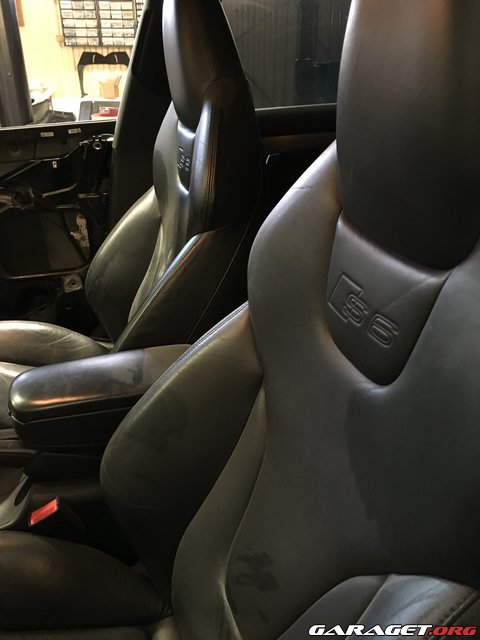

Hehe , kan passa på o fråga, hur tänkte du göra med t.ex S5 märket på framstolarna samt S4 emblemet på ratten? ska du låta dem va kvar, eller har du framtida planer på att kanske göra custom?
362 Inlägg
13 mars 2016
#142
Har inte tänkt på hur jag ska göra med allt sånt då man har täckt det mesta, RS6, RS4, S4, S6...
kanske får hitta på något eget ''koncept'' på detta senare smile
Just stolarna som har tryckt S6 på sig kanske är knepigare att göra något åt men annars är det ju bara ratten och det finns andra emblem till ratten att köpa!

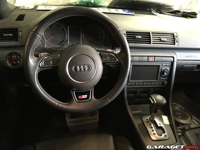

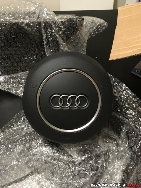

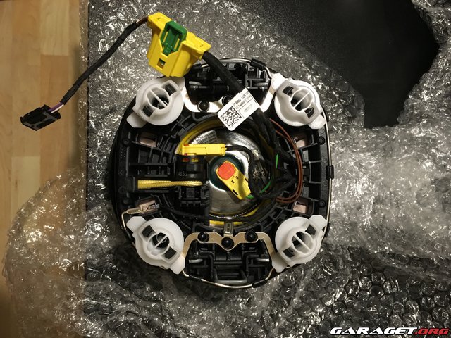

airbagen trillade in i förra veckan med!
pics:
https://www1.garaget.org/gallery/images/192/191233/191233-1d86e257875cbe913c65f3ea6c30f68e.jpg
https://www1.garaget.org/gallery/images/192/191233/191233-6daa5d3989260b80092b0f1a9a59b280.jpg
https://www1.garaget.org/gallery/images/192/191233/191233-f5c3f78380bae2510695bf444642b475.jpg
https://www1.garaget.org/gallery/images/192/191233/191233-6f54bf688e482433e1e0445497ee393c.jpg
Nu jobbar jag sjukt mycket så är svårt att få tid till garaget men jag försöker iaf!

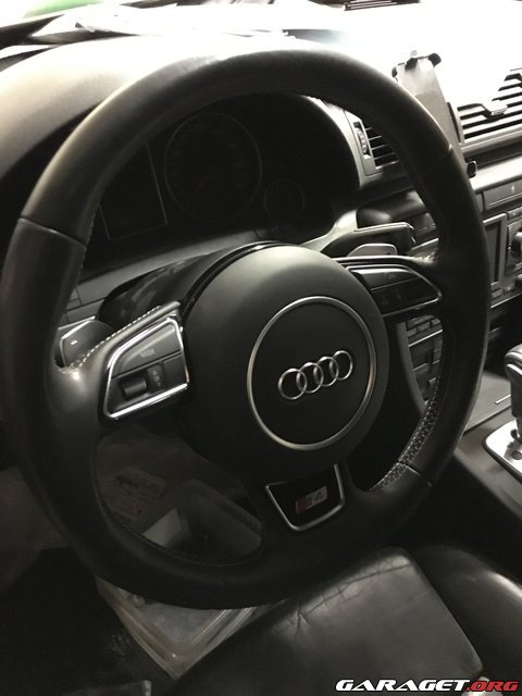

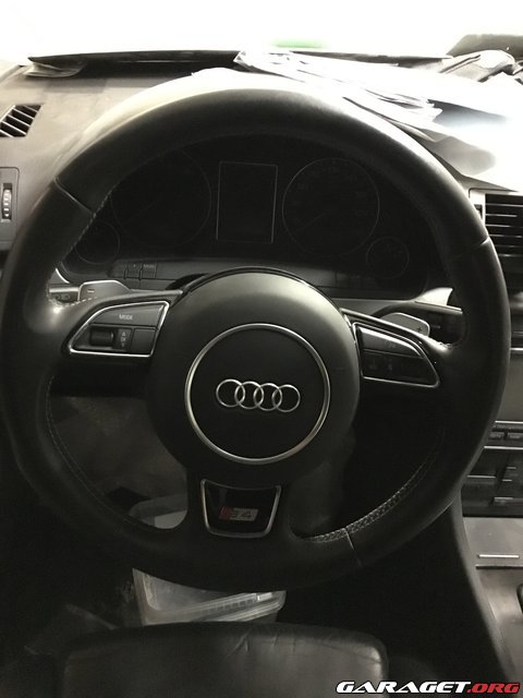

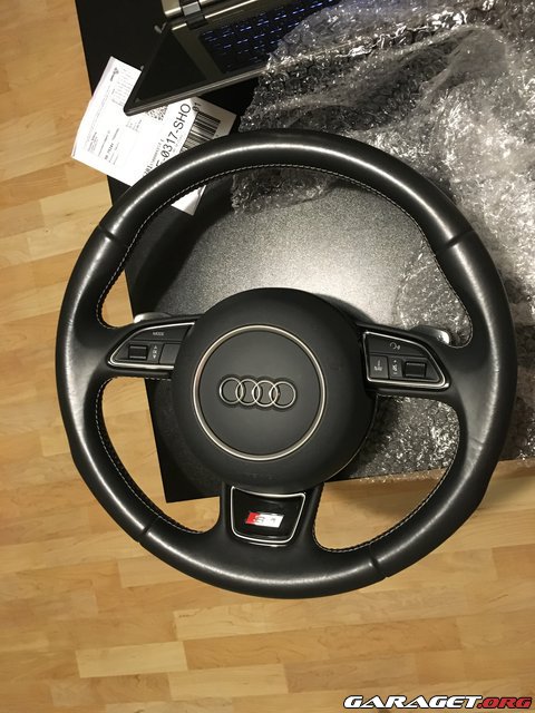

Hann med en liten sväng i helgen så pillade klart allting med luften och slängde även dit nya ratten! smile
Pics:
https://www1.garaget.org/gallery/images/192/191233/191233-42dc1681a3c00f410007753fb72664d4.jpg
https://www1.garaget.org/gallery/images/192/191233/191233-fb1a27cca53e0b68aeac19f1a4c5c7af.jpg
https://www1.garaget.org/gallery/images/192/191233/191233-97eb31f1ac4a35d0c7e8435bc413a857.jpg
Bam, allt lös och knapparna fungerade! återstår att se när han hamnar på backen om paddlarna lirar men hoppas på att dom funkar som vanligt också! smile

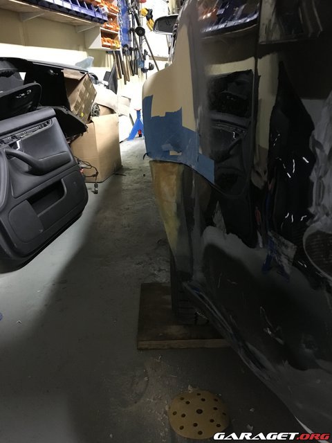

Halloj, har inte hunnit med så mycket då jobb och annat tar upp mycket tid!
Men fick tummen ur när jag tog mig till garaget och garagekompisarna pushade lite!
Att bygga formerna mot breddningen från tröskel samt bakstöt är kvar för att sedan kunna köra bilen till lackeraren som kommer lägga slutfinishen på breddningen och sedan lacka!

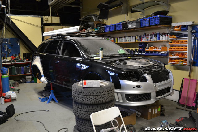

Fälgarna är som sedan tidigare förhandsbokar via Vadstena fordonsteknik som är en sponsor till projektet, det är många som söker fälgar nu när säsongen officiellt drar igång så om ni söker nya fälgar/däck mm så är det garanterat Vadstena fordonsteknik ni skall vända er till för super bra support!
Kommer lite bilder för att ni inte ska torka ut!
362 Inlägg
30 mars 2016
#146
https://www1.garaget.org/gallery/images/192/191233/191233-ea0ab2d7da7a96d7463427aff5939879.jpg
https://www1.garaget.org/gallery/images/192/191233/191233-7335b02f76ed2d0ea15b86d97f48f04d.jpg
https://www1.garaget.org/gallery/images/192/191233/191233-f3f69532caf22ae8e54cec274a08e68a.jpg
https://www1.garaget.org/gallery/images/192/191233/191233-186b32075c2a713caa9b20f13d7e8d73.jpg
https://www1.garaget.org/gallery/images/192/191233/191233-f15252bbffaf329e9e8db4bb9898e7e9.jpg
https://www1.garaget.org/gallery/images/192/191233/191233-4c094b30a6bc41d9beeaf9969a2211ab.jpg
https://www1.garaget.org/gallery/images/192/191233/191233-116b9d3d1a26099554e11fe365fc9879.jpg
https://www1.garaget.org/gallery/images/192/191233/191233-2495cff78daa4fb5f68b5f1af64bc4a9.jpg
där kom dom wink

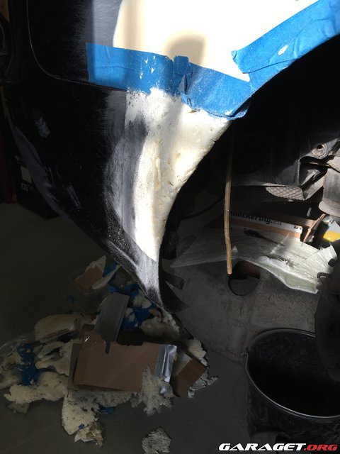

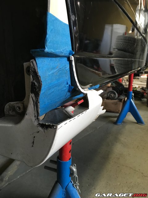

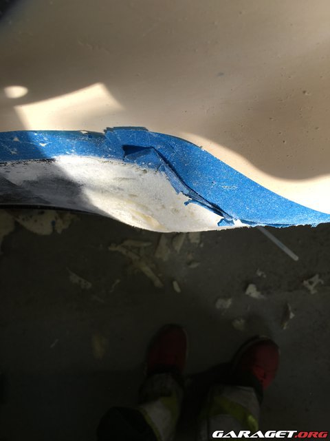

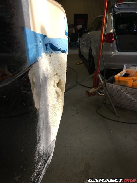

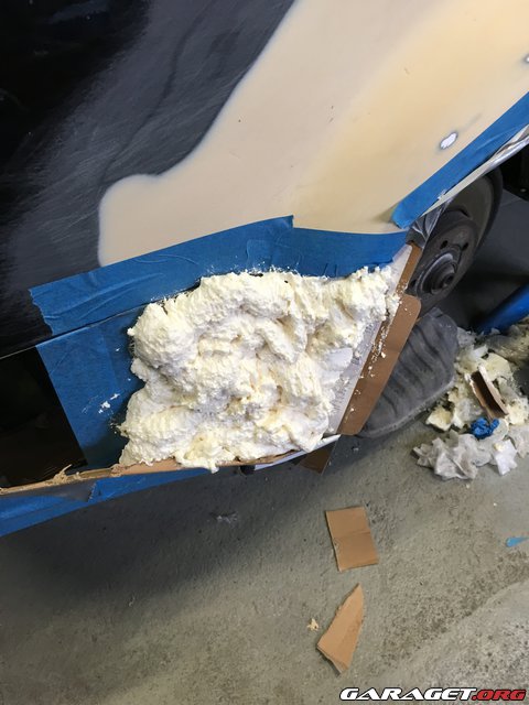

hallå i stugan,

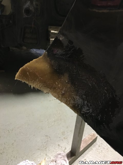

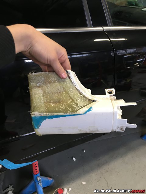

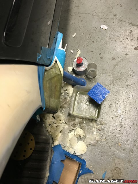

Garage kompisen Tom tröttnade på att jag inte hann vara i garaget så han plastade upp ena sidan åt mig, vilket gjorde mig sjukt glad att få en push!
Sen har jag hunnit plasta klart andra sidan också samt börjat bygga upp sista formerna på bakstöten vilket betyder att det inte är långt kvar nu! big_smile
bjuudet på bilder i vanlig ordning!
https://www1.garaget.org/gallery/images/192/191233/191233-3b52c20cc92a2b6e41d9399b92e18556.jpg
https://www1.garaget.org/gallery/images/192/191233/191233-73df1a63c09ee00e71def5720731abb2.jpg

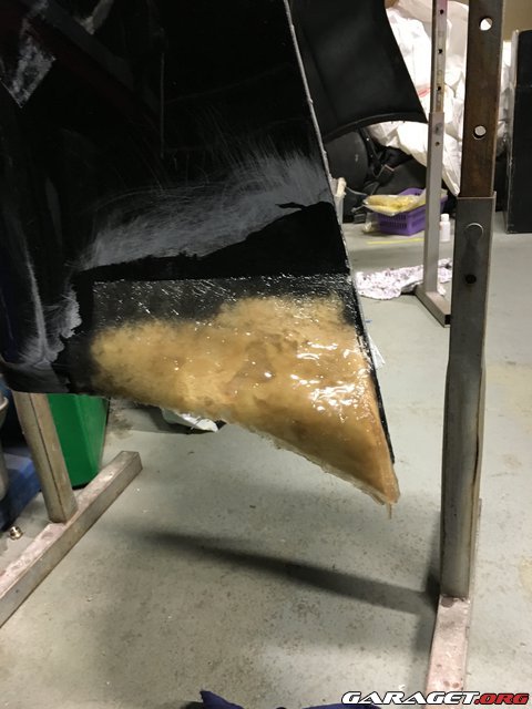

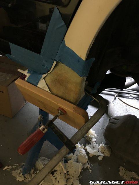

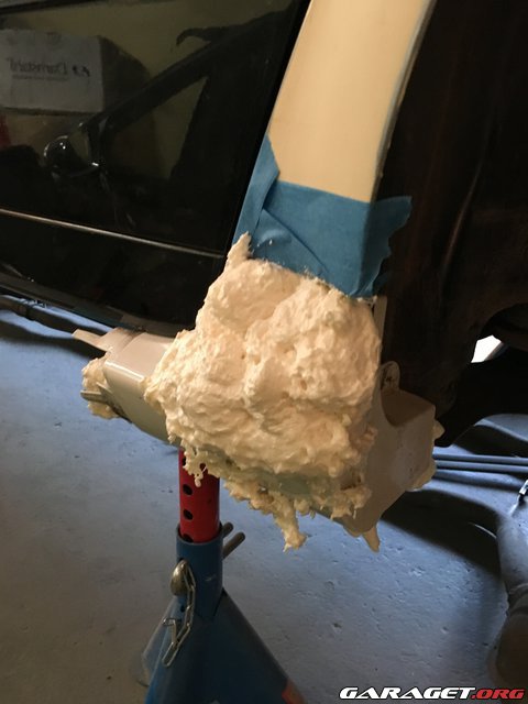

formerna på bakstöten tas med fogskum och därefter plastas och spacklas!
https://www1.garaget.org/gallery/images/192/191233/191233-70d4ca438750ab0431813ca9b42ecc7e.jpg
Så det blir RS4 original med lite modifikationer wink
https://www1.garaget.org/gallery/images/192/191233/191233-d2273501bb0dcb9ea1346f644dd053b5.jpg

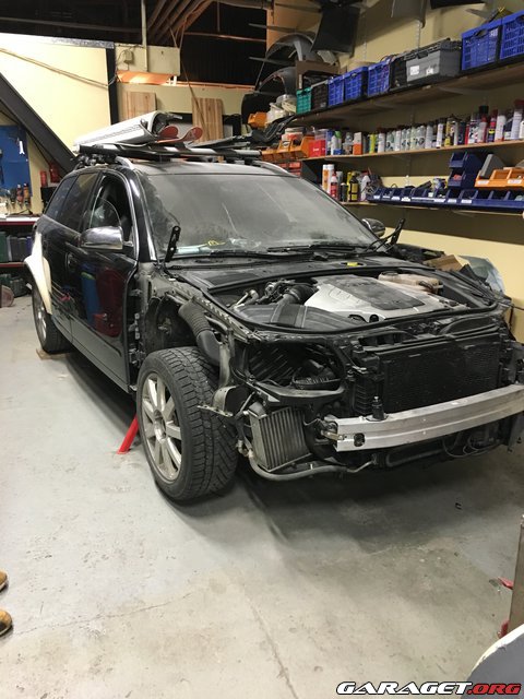

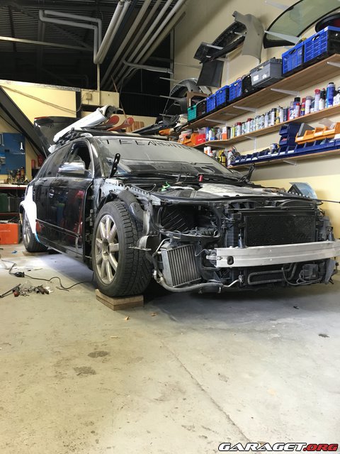

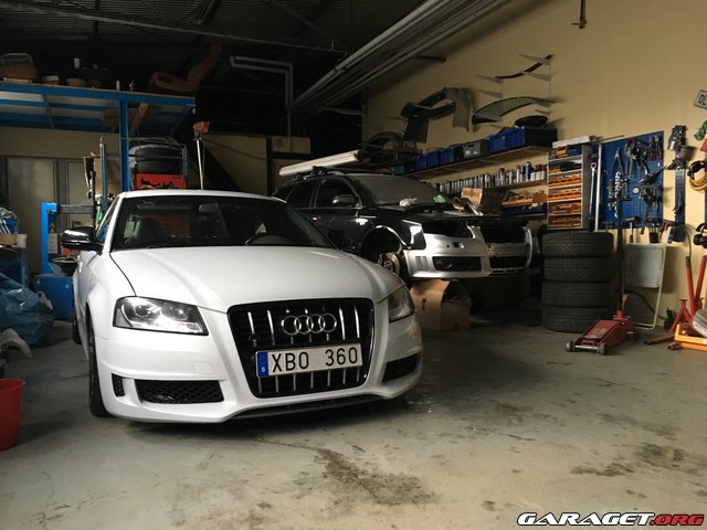

BILEN HAR MELLANLANDAT!
Alltså kommit ner från dem höga pallbockarna för att sedan åka upp igen lol

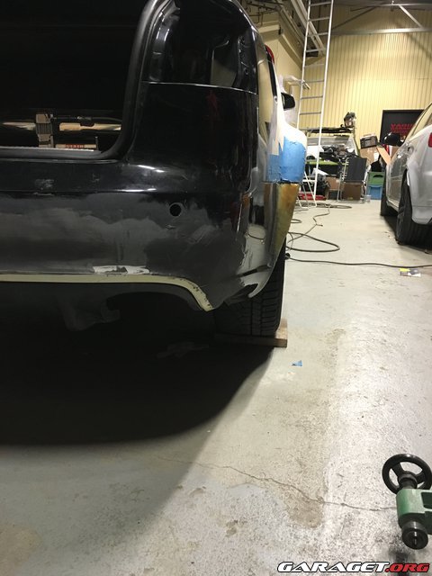

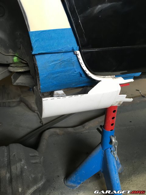

Har gjort klart formerna för bakstöten samt plastat det, nu återstår det inte mycket för att lämna bort bilen till lackeraren!
Samt har jag rivit ner framvagnen igen då jag ska göra lite småjusteringar till luften!
Bilder kommer i vanlig ordning!
Bilen fick fint sällskap, ska byggas klart luft och dämpas i det lilla gråa DTM-monstret!

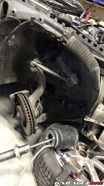

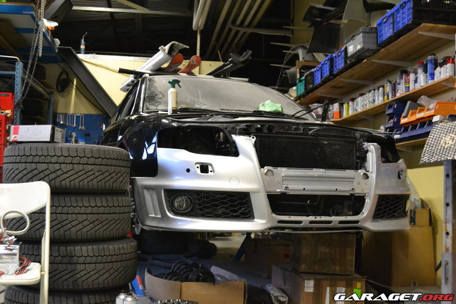

Här landade den på backen med hjul och felsökning på luften, sen upp på dem små pallbockarna igen!
https://www1.garaget.org/gallery/images/192/191233/191233-23d623fdaa9c6e6c20806ddb789c56dd.jpg
Sen var det bara riva!
https://www1.garaget.org/gallery/images/192/191233/191233-d7428d0d1c78d2c1e257278d99716c4d.jpg

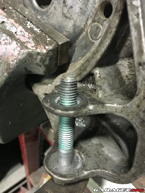

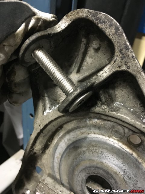

problemet som uppstod var att när jag skulle bottna bälgen så tog bälgen emot en bult/mutter som håller övre länkarmarna.
Det löste sig med att köpa bultar som var koniska och göra hålet i till bultarna koniska på ena sidan så tog det inte emot längre och nu har den äntligen landat på backen och står för egen ''maskin'' big_smile
''Före''
https://www1.garaget.org/gallery/images/192/191233/191233-ec09bb3eb4a6a8b2e2b331efcbe45a4a.jpg
''Efter''
https://www1.garaget.org/gallery/images/192/191233/191233-971af8def8e8bfda24469a9d5d3111b9.jpg
''resultatet''
https://www1.garaget.org/gallery/images/192/191233/191233-84aee5b33e00b53d24a7c86b72ab03c3.jpg
