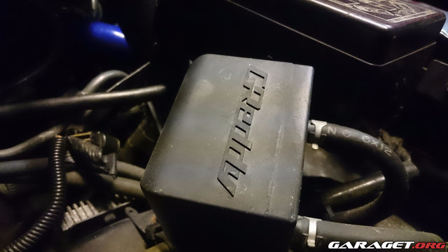

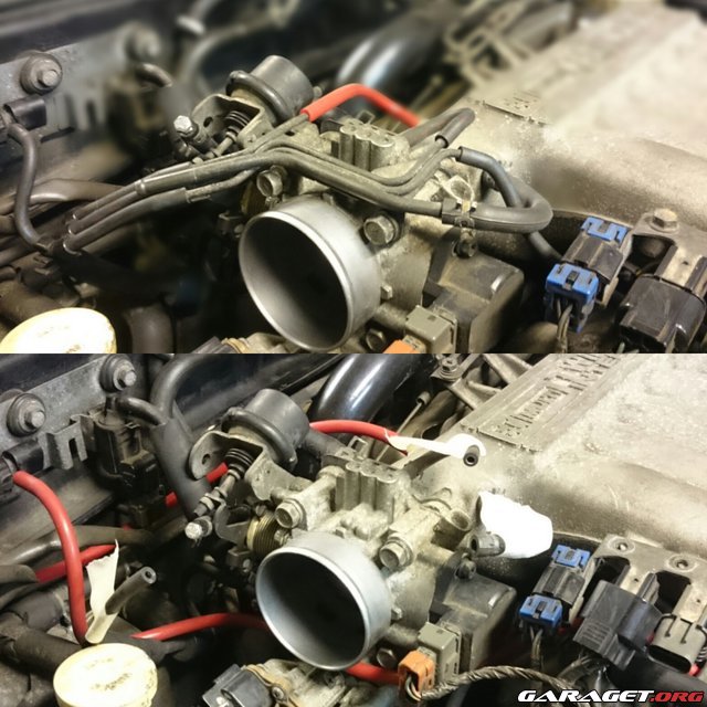

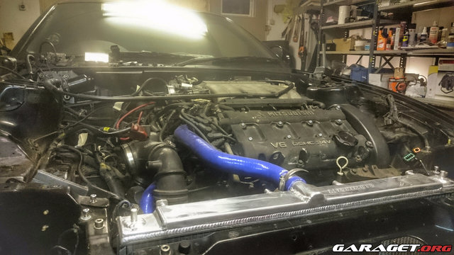

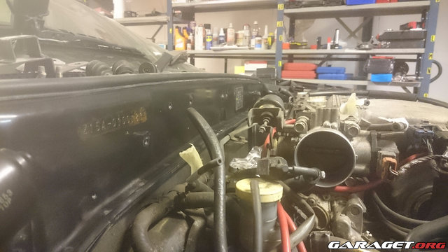

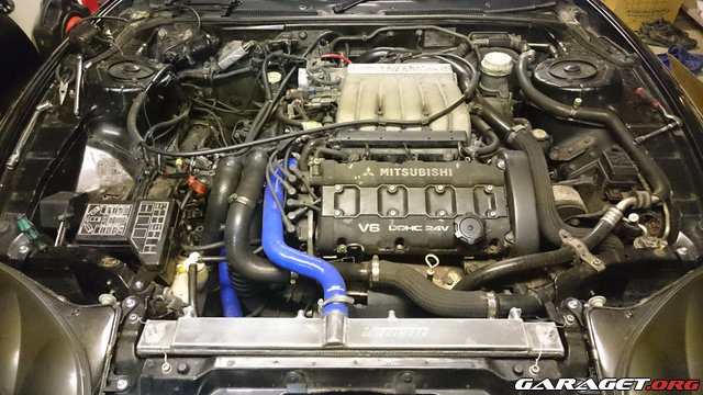

Hittade lite slang som jag sparat undan sen i våras så tog och började med vakuum reduceringen så långt som slangen räckte till. Tog en liten stund innan jag fick klurat ut hur allt gick eftersom min vakuum härva knappt stämde alls med bilden nedan, EGR och EVAP solenoiderna fanns inte och bypass ventilen kunde jag inte hitta heller men det var en massa slangar kvar som var pluggade.. EVAP vet jag inte om det suttit någon ens då det inte finns något fäste för den solenoiden.
Gamla laddtrycksstyrningen va kopplad mot det mesta kändes det som, både WG's, insug, boost solenoiden samt BTR solenoiden med diverse y-kors och ett par slangar som går in mot kupén... Ena går la dock till laddtrycksmätaren. Men känns som jag har koll på hur grejerna ska gå nu iaf smile
https://www1.garaget.org/gallery/images/171/170346/170346-162b4d1d6be3156b94e81be6a5792a82.jpg
Dags att rensa upp och snygga till smile
https://www1.garaget.org/gallery/images/171/170346/170346-d915d0aedf37f6925fc0bc52bcd16be9.jpg
Gamla laddtrycksstyrningen är kopplad som en enda röra så den ryker
https://www1.garaget.org/gallery/images/171/170346/170346-2a545b2febf915ad1029fc638a5639af.jpg
Guiden på vakuum reduceringen
https://www1.garaget.org/gallery/images/171/170346/170346-0f19cfaebeb925110ebf17d92dadc01e.jpg
Kommer se lite cleanare ut när det är klart smile

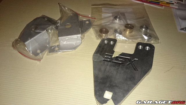

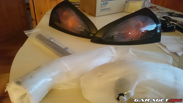

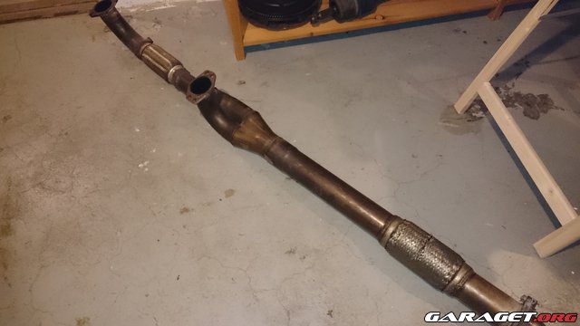

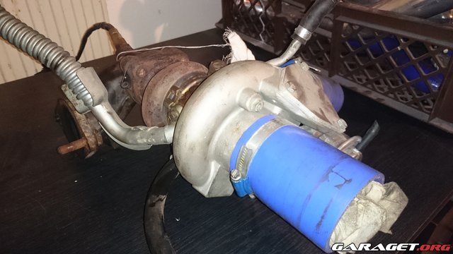

Mera delar hemma! big_smile

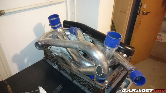

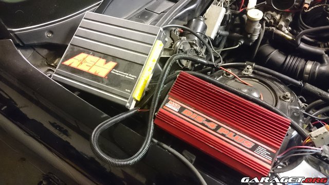

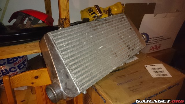

Hade lite flyt och kom över en hel hög med fina delar från samma tjomme som jag köpte coilsen utav som jag hämtade nu i lördags. Så förhoppningarna om att komma ut till nästa säsong med inte bara ett nytt utseende utan dessutom mera mos ser nu betydligt ljusare ut! cool
- 16T hybrid sniglar
- XYZ big brake kit, 6 kolvs ok med 355mm slitsade och flytande skivor
- AEM EMS, inklusive IAT, EGT och mappsensor
- MSD DIS-4 PLus
- FMIC
- 3" downpipe och de-cat
Detta ska på nu i vinter är tanken, tändförstärkaren får nog dock vänta lite då det sitter ett väldigt bra tändsystem redan original. Fick även med komplett framvagn och bakvagn, diff, drivaxlar, hubbar, original bromsar komlett uppsättning och lite småplock som ska fräschas upp vid sidan av så att jag kan skifta rakt av och få upp standarden lite smile
https://www1.garaget.org/gallery/images/171/170346/170346-241429f055652be3e5a94494a3bb4628.jpg
https://www1.garaget.org/gallery/images/171/170346/170346-fc2bd4be5c8a609f44d0f7b2408937e6.jpg
https://www1.garaget.org/gallery/images/171/170346/170346-9fcd9b14b3e61325816d3a30db835521.jpg
https://www1.garaget.org/gallery/images/171/170346/170346-215b474e0e7967e2d67d90561fb25d17.jpg
https://www1.garaget.org/gallery/images/171/170346/170346-4ce2bb1a3e9280a5e851e54b25dac152.jpg
https://www1.garaget.org/gallery/images/171/170346/170346-f4e17fcf22f66d87210652b3f90e725b.jpg
https://www1.garaget.org/gallery/images/171/170346/170346-5ce581fd7f7c2d2b1d4557d7705535de.jpg

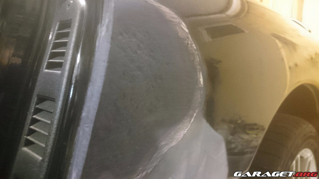

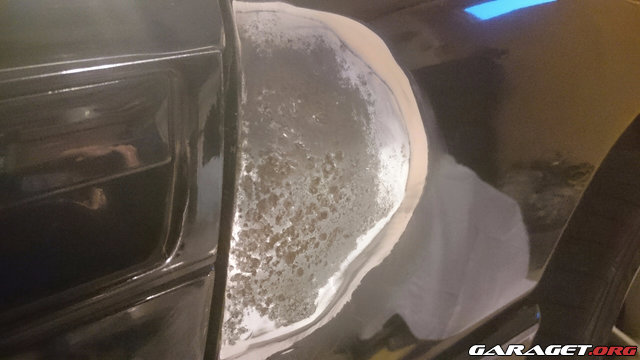

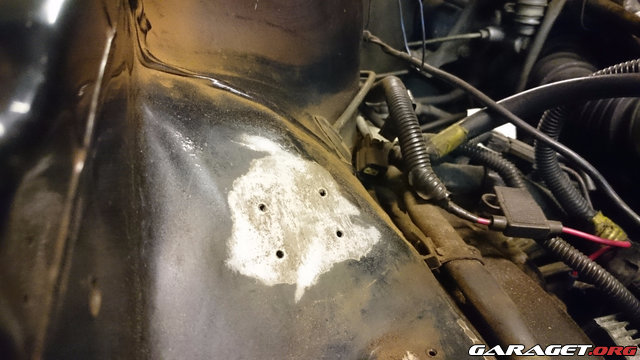

Tog och kollade över rosten en sväng nu ikväll, dragit mig lite för att ta tag i det då jag änna inte riktigt velat då jag haft en känsla av att jag skulle behöva skära ut plåten, och hittar/kommer på fler o fler grejer som skulle behövas göras i ordning innan kommande säsong, mindre skoj när den mest allvarliga rosten är precis i dörrkarmen med.. Men men, tog tag i det iaf och slipade ner det värsta och lite runt om, känns skönt nu efter då jag tror det borde räcka att gå över med punktbläster lite försiktigt  smile
https://www1.garaget.org/gallery/images/171/170346/170346-001ce8586c41f07f057ebbc821e511b8.jpg
https://www1.garaget.org/gallery/images/171/170346/170346-3e34cb3a69ea9452bc2a327134255262.jpg
https://www1.garaget.org/gallery/images/171/170346/170346-5825bb3225ad00d78229e47fd5bacbd1.jpg
https://www1.garaget.org/gallery/images/171/170346/170346-b562f60b2b5d2099dce4349eb81062fe.jpg

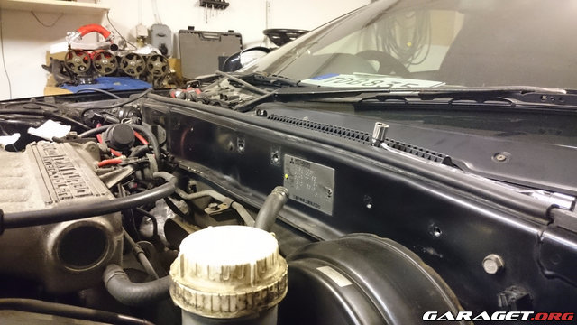

Har även börjat snygga till lite på torpeden, tänkte lacka om alla brackets i samband med att det ändå rensas upp, tagit bort vakuum röret från bromsservot samt AC rören för att göra plats åt FMIC som ska på i vinter
https://www1.garaget.org/gallery/images/171/170346/170346-f33b63b24077c91bab4af373f6861f45.jpg

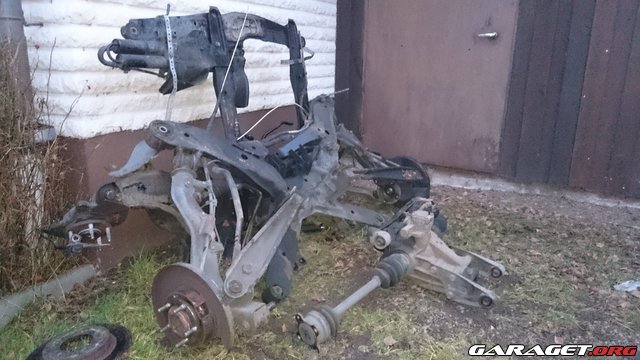

Men nu får jag nog familj se till att köpa ett verktygskit för att göra nya gängor, tappat räkningen sen länge nu på hur många små rostiga sketbultar som gått av o de blev några extra ikväll med rolllol
Tror jag skrev tidigare att främsta balken i subframen ska bytas och här är mera bevis på att någon prövat på offroad egenskaperna neutral
https://www1.garaget.org/gallery/images/171/170346/170346-d71711275a9b08020a95d2063015c431.jpg

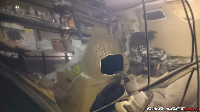

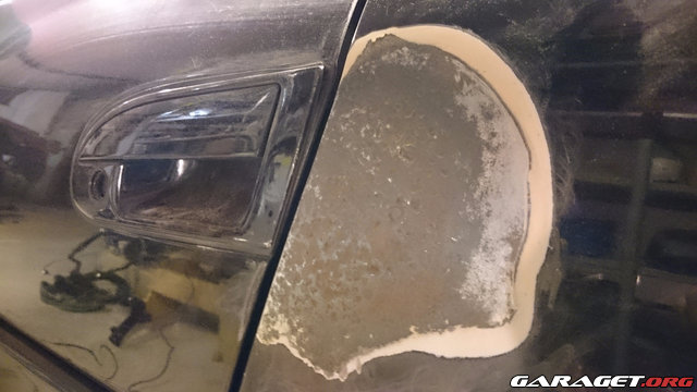

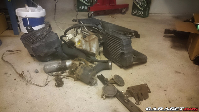

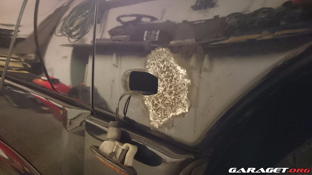

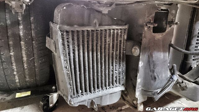

Fortsatte med rosten nu i eftermiddags, punktblästern lär dock hivas långt bort.. Började med ganska lågt tryck på 4-5 bar, hände knappt något.. Ökade till runt 7-8, same shit still.. Drog upp kompressorn till max och det märktes knappt ändå så tog och fortsatte slipa istället så gott det gick och strök sen över två lager rostätare. Ser okej ut så det blir nog bra ändå sen smile
https://www1.garaget.org/gallery/images/171/170346/170346-5838aa2d36f69254950223d78dfdc879.jpg
https://www1.garaget.org/gallery/images/171/170346/170346-ea8f36745fc90ecddc9651569f201080.jpg

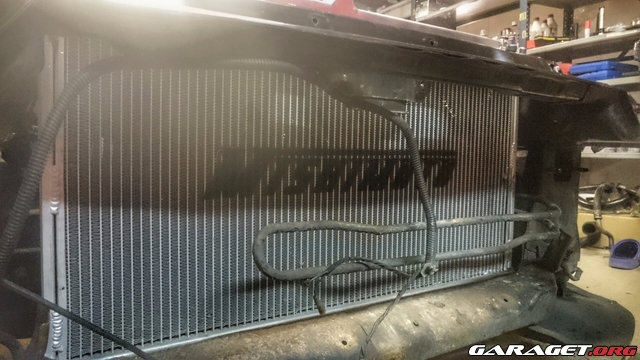

Tog sen och fortsatte rensa bort mera skit så nu är resterande av ACn väck (förutom kompressorn, vilken dock ryker den med), bägge IC, kolkanist och lite blandat.. Passade samtidigt på att snygga till resten av torpeden bakom brackets, torkarmotor, bromsservo och ner bakom.
https://www1.garaget.org/gallery/images/171/170346/170346-db713cb2d8273b8141d6d1048b9d5f55.jpg
https://www1.garaget.org/gallery/images/171/170346/170346-4635322434f66b34211ce05b3ae2f803.jpg
https://www1.garaget.org/gallery/images/171/170346/170346-49658362c55738173fa834266a4274e7.jpg
https://www1.garaget.org/gallery/images/171/170346/170346-64d8f03e80dd5824459cb941057c9f83.jpg

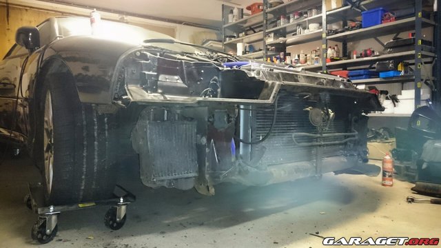

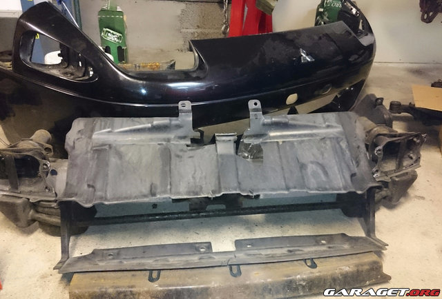

Biltema fick bli lite av en räddare i nöden, kändes enklare att rycka väck allt i vakuum härvan och göra om det från början istället så blev iväg och fixa ny slang idag. Vart ju dessutom i svart istället för rött som jag höll på att byta till i våras så de lär ju även se snyggare ut  big_smile
Kan tillägga också att mina bussningar till växelvajrarna kändes bra slappa, så ska bli intressant att byta ut samtliga mot dessa som jag fick hem från ett gruppköp från 3SX och se hur skillnaden blir  cool Blev lite andra service grejer i form av specialverktyg för remhjulet, riktiga kylarfästen och lite andra grejer som AC delete kit och en del packningar mm..
https://www1.garaget.org/gallery/images/171/170346/170346-b1d62865542f17bf50cd2592678ac39e.jpg
Fick gjort en snabb överblick med på vad mer för slangar, klämmor och bult mm som behövs. Blev inte så mycket mer gjort idag då Värmland bjöd på dans idag tongue Ursäktar för den taskiga kvalitén, ska ta med stativet nästa gång smile
