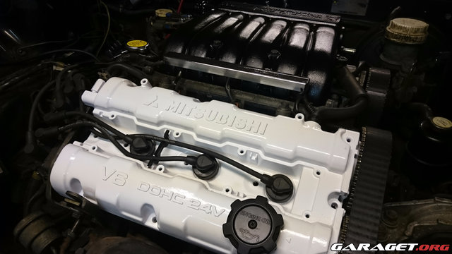

Lite brackets på torpeden har fått färg på sig, ventilkåporna från min röda har fått ny färg då jag inte orkade slipa ner det skrovliga som är på den svarta. Körde på vitt, får la se hur det blir ihop med det svarta insuget från den röda smile Coilovers bak är nu monterade, får skaffa mig ett par nya nycklar bara då dom jag hade inte riktigt passade vilket jag märkte när jag skulle justera in höjden så dom är lika. Färg är inköpt för att snygga till drivknutar och drivaxlar, ska på jakt efter nya damasker imorgon tänkte jag smile Ett första lager riktigt spackel lades igår där jag slipat ner rosten som var i skärmarna, blir till att slipa ner under morgondagen och fylla ut med nästa lager.

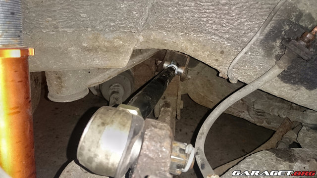

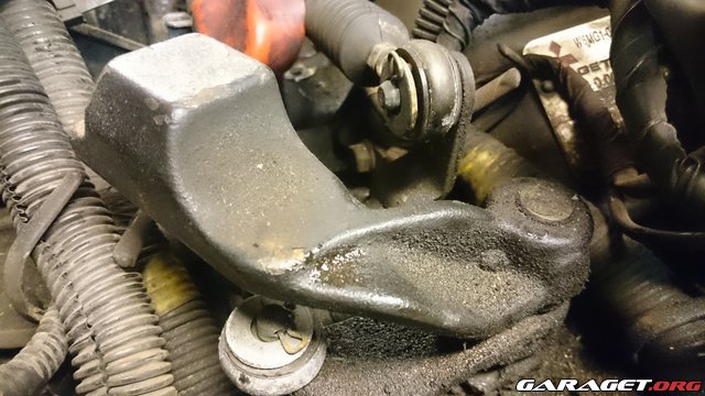

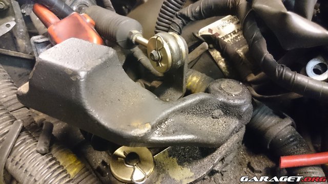

Gamla bussningarna till växellänkaget utbytta till dom från 3sx, ska bli spännande att se om det känns någon skillnad sen smile Blev även att jag förberedde lite för kamremsbytet, så motorn är nollad och låst i position, nedre kåpan lösgjord och remskivan borttagen, gick ju änna betydligt lättare när man hade specialverktyget, inte som med den röda när jag höll på i ett par tre kvällar och köpte verktyg på verktyg, behövde ju knappt ta i alls  tongue
Dock blev det inte så flitigt med bilder ikväll, men slänger in ett par på bussningarna iaf
https://www1.garaget.org/gallery/images/171/170346/170346-cf1790ae20c029534ec8de77a24baa34.jpg
https://www1.garaget.org/gallery/images/171/170346/170346-5eadd41f8c1623c3613ca8c6ce6ec2a8.jpg

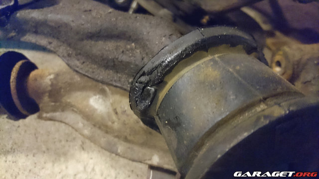

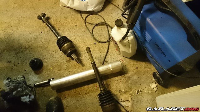

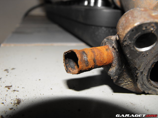

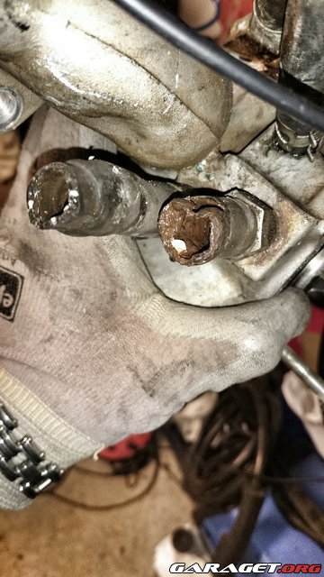

Drivaxeln höger fram tillbaka på plats igen efter en del strul. Fick bara loss en del, och för att spara tid så tänkte jag det är la snabbt gjort att klyva en av mina andra axlar och trycka dit eftersom där är fräscha damasker, mitsubishi själva va dyra när jag va där o frågade, väldigt dyra.. Sagt och gjort, klöv bägge axlarna jag hade extra till den sidan då jag inte fick i den första. Kom först sen på tanken att mäta vilket visade sig att det skiljer i dimension på drivknuten in mot lådan till, 4mm för att vara exakt, så vart inte så konstigt det tog emot haha..  :roll: Löste sig dock tillslut och allt är tillbaka igen, tack vare märkesbutiken biltema som fick stå för nya klämmor till damaskerna, fungerade väldigt smidigt deras variant  smile  cool
https://www1.garaget.org/gallery/images/171/170346/170346-41b6cc70518df1a3c16d468ba7baa248.jpg
https://www1.garaget.org/gallery/images/171/170346/170346-55e10770c51f8056d2a1c722d6683d06.jpg
Sista bilden är den delen som det diffade i dimension på mina axlar från åren 92 o 93 mot 94 som den svarta är, knuten från dom tidigare är grövre.

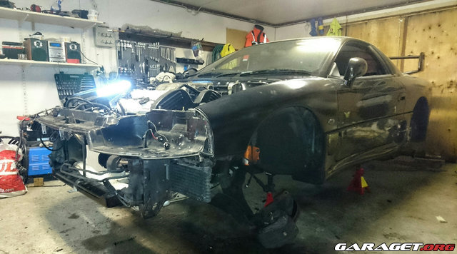

Det går framåt! big_smile
https://www1.garaget.org/gallery/images/171/170346/170346-35f41ffece14a00138e824240e30346a.jpg
https://www1.garaget.org/gallery/images/171/170346/170346-2e17b097439cbbd8f6b005751c5efbe3.jpg

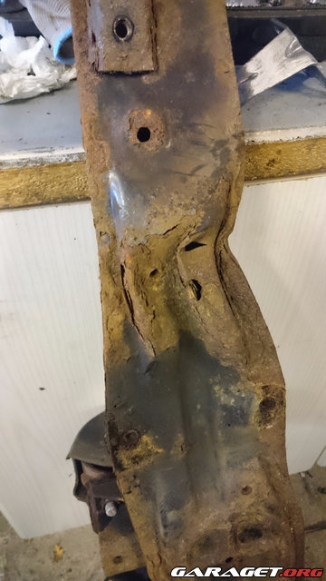

Främsta balken visade sig änna vara i ännu sämre skick än jag trodde
https://www1.garaget.org/gallery/images/171/170346/170346-d7e8eab5cd88155f29c7a06c295ee221.jpg
Meeen vad gör det änna när det blir så mycket bättre!  big_smile
https://www1.garaget.org/gallery/images/171/170346/170346-594559f1d347525d0b591c78107a28bc.jpg
https://www1.garaget.org/gallery/images/171/170346/170346-6403e8abde6c9385cf98a82a5a3de34f.jpg
Liten lista inför besöket på swedol för att få det ännu prydligare
Känner mig nöjd med dagen, främsta tvärgående framvagnsbalken bytt, bägge längsgående lackade, ventilkåpor och insug mm tillbaka på plats. Dock så tänkte jag ju änna inte på att bakre kåpan skiljer sig på gen.1 och gen.2 så den bakre får förbli olackad nu till en början iaf  roll Nya slangar till värmepaketet dragna med nya blanka klämmor av lite bättre stuk än original, samt slangar i något mindre dimension. Vakuum slangar delvis utbytta, behöver bara skaffa mig några slanghållare innan jag kan göra den biten klar så jag får rätt längd. Hoppas det ska funka med bromsservot med, backventilen flyttad till ny slang istället för att behöva köpa det från staterna.
Det får räcka för denna gången, nu är det först jobb och sen havsörings premiär som står på tur cool  tongue Fortsätter det flyta på som det gör så borde jag kunna ha bilen körbar nästa ledighet igen, inte helt klar men förhoppningsvis tillräckligt för att kunna göra en besiktning. Hann tyvärr inte få hem kamrem och nya kylslangar till turbona ifrån FRR så det är prio #1 sen, och en mindre order från Ninja Performance läggs troligen under kvällen eller morgondagen smile

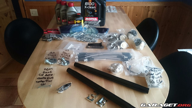

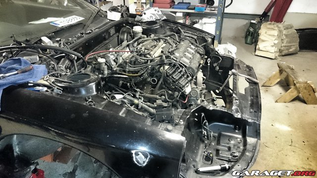

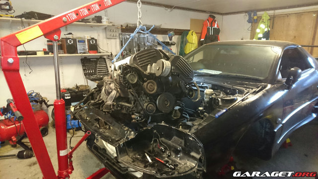

Uppdateringarna har hamnat lite granna på efterkälken, men har fått gjort en del så här kommer ett lite längre inlägg smile
5/4 Hunnit samla på sig lite grejer så nu har man att göra i några timmar, Ninja Performance fick denna gången stå för ställbara camberarmar eftersom coils numera sitter på, samt lite service grejer i form av nya spindelleder, oem hårda bromsrör till fram + bak ihop med nya låsbläck och stålomspunna slangar samt lite småkrafs.
Nya bultar för att snygga till under huven är fixat med, samt motul 5w40 med Mcr x-1r tillsats och motul rbf 600 bromsvätska. Kamrem har fortfarande inte kommit men fått svar från FRR att det skickas idag, så bör la komma inom någon dag eller två smile
https://www1.garaget.org/gallery/images/171/170346/170346-e03eca8a19b2bb541986dea49b609b66.jpg

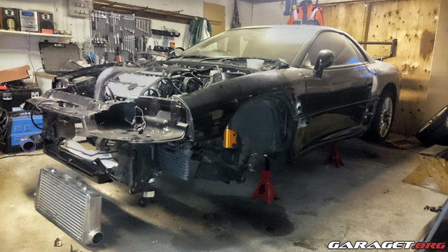

11/4 Fortsätter åt rätt håll (än så länge iaf..).. smile
Hålen efter larmet svetsade, spacklade o lackat. Blev ganska nöjd ändå, synd att resten änna ser halvdassigt ut i jämförelse bara tongue roll camberarmar bak på plats, -99 vingen i cf på plats, lite justering kvar dock på par mm. Vakuumet så gott som klart så när som på en slang bara..

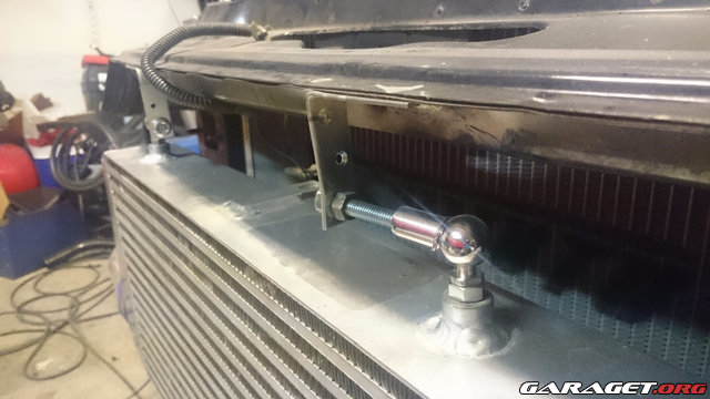

Fick även lite feeling och började med fmic'en jag fått tag i, upptäckte dock att jag inte hade något mera riktigt material att göra fästen utav så får bli vägen om biltema imorgon och se om man kan fynda..

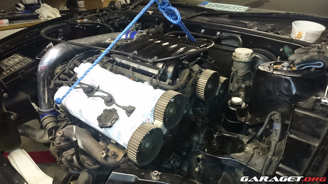

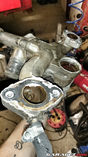

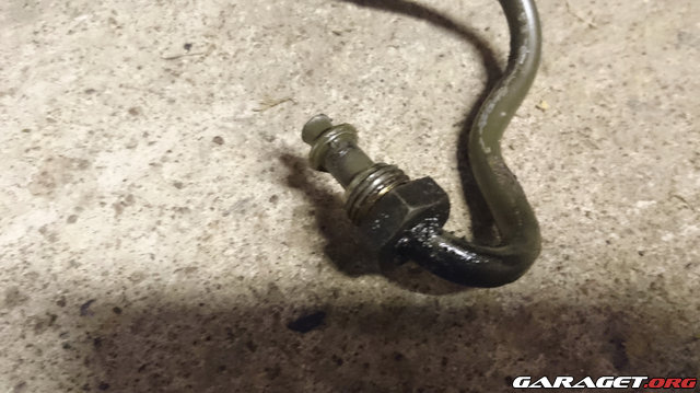

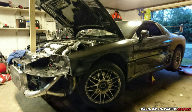

15/4 Fästen till ic'n klart och kompletterad med nya silisar och lite rör eftersom den var anpassad efter 16T hybrid aggregaten jag har liggande. Bytte kamrem igår kväll och verkar som jag fick det rätt, lite pyssel att få på remmen på rätt kugg på rätt sida märkte jag, råkade fippla till sprinten till hydraulspännaren med så fick ta loss den igen och trycka tillbaka men det löste sig.
Gamla downpipen väck nu ikväll för att passa in den grövre jag har hemma, vilken dock är längre så få labba ihop ett nytt hål för lambdan. Tog sen och började återställa tillräckligt för att kunna provstarta. Kändes gött att ha race-batteriet på hyllan då det gamla visade sig vara kass.

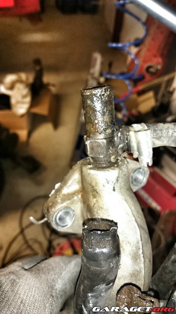

Såg dock att jag fortfarande har en vattenläcka trots att jag bytt varenda slang, packning och o-ring hmm Haft en jädra problem med att se var det kommer ifrån, men såg nu ikväll att det sipprar vid o-ringen in till termostarhuset, så förhoppningsvis är det det som letar sig ner och droppar ut vid tc'n och inget allvarligare. Så blir till att riva igen och komplettera med lite flytande packning
https://www1.garaget.org/gallery/images/171/170346/170346-8c393eca8884377fdaced64453493c0b.jpg
https://www1.garaget.org/gallery/images/171/170346/170346-911ca533746c23ba174ed1caa4b1a50e.jpg
https://www1.garaget.org/gallery/images/171/170346/170346-e511ca7964d46c2f6af26fd09b33c093.jpg

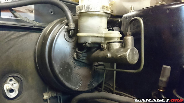

Höll på med felsökning i några dagar då jag fick en hel hög med diverse elfel och problem med bromsarna.
- Nästan all el i bilen vart död, startade utan problem och samtliga ljus fungerade, men ingenting annat... tuta, speglar, rutor, stol, stereo, fläktar.. allting stendött. Samt lysande batterilampa. Fick släckt lampan men alla felen va kvar. Bytte alla säkringar fast än dom såg hela ut, fortfarande alla felen kvar. Bytte tillbaka till gamla insuget ifall det skulle blitt för dålig jord i samband med att det lackades, hjälpte inte. Flyttade jorden, fortfarande samma.. Testade ett par grejer till utan framgång, rådfrågade runt en del bland polare och på gt klubben, började mäta runt med multimetern och fann tillslut att där vart kortis direkt på generatorn. Liten bit av plastskyddet för kabelskon på kablarna upp till batteriet saknades vilket gjorde att kabelskon kom i direkt kontakt med ytterhöljet på generatorn. Klippte till en ny bit och problemet vart löst big_smile
- Fortsatte sen istället att strula med bromsarna, luftade totalt 5 ggr utan att de hjälpte, hittade liten läcka vid ena främre oket vid banjokopplingen, köpte nya brickor men utan resultat. Hittade en grej till och bytte oket fram på andra sidan, fortfarande inga probmsar och började lacka totalt... Funderade på om huvudcylindern pajjat. Tjötade sen lite med en ifrån gt klubben igen, kom på att jag flyttat över backventilen till en ny slang. Osäker på om jag fick den åt rätt håll så prövade jag vända på slangen och vipps så fanns där bromsar vilket innebar att jag kunde få gjort en besiktning cool

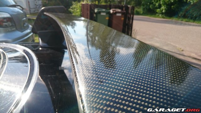

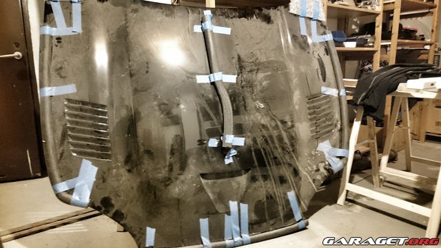

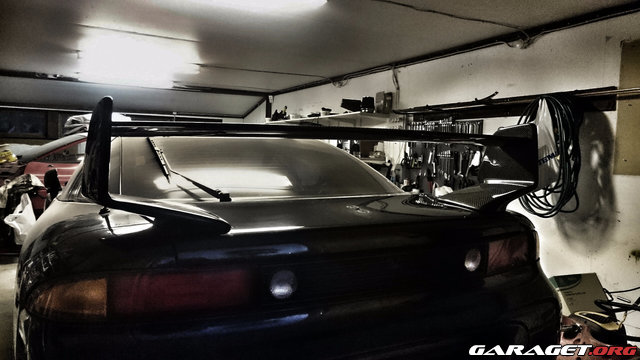

Då fick victory huven hittat på idag med, "jänke passform" men känns hyfsat ändå tongue En tvätt efter det och bilen står nu redo för helgens klubbträff med dessa bilar med förhoppningsvis dubbelt så många bilar som förra året! Ska bli grymt iaf lol Vinterns mindre uppgraderingar hoppas jag ger utdelning på superstagen med så ah, kort sagt, ser jävligt möt fram emot hela helgen cool big_smile
https://www1.garaget.org/gallery/images/171/170346/170346-3b6a8a4c375dcc13f4029a24f7c0081f.jpg
https://www1.garaget.org/gallery/images/171/170346/170346-dde2b1cb36354a787cf6b59b7522efce.jpg
https://www1.garaget.org/gallery/images/171/170346/170346-e61013cb7b1b0ad522bda5c26c05f940.jpg

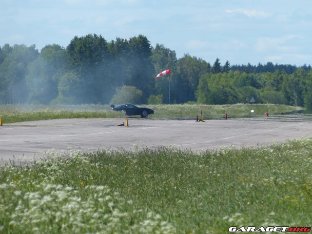

Ja, känner att de kanske är dags för en lägesrapport då efter ett litet uppehåll som ni märkt roll

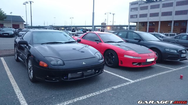

Kom iväg på årets klubbträff vilken ägde rum på samma ställe som förra året, slog följe upp med en annan GT och resan dit gick bra bortsett från att jag råkade skjuta av ena tryckröret.
Träffen i sig blev riktigt lyckad och den med största antal deltagare på flera år! 17 stycken totalt! big_smile
Riktigt roligt att få se vad som gjorts med alla bilar sen förra året, samt att få se 2 stycken som jag vart lite extra nyfiken på.

Lite mindre sammanfattning av träffen här ovan smile Va riktigt nyfiken på speciellt två bilar hur dom gick då dom utmärker sig lite från "standarden". Den blå, vilken ser så gott som original ut, och även relativt diskret under huven. Men där sitter dubbla Holset HX35:or i den tongue Samt den röda med vita stripes, vilken är singelkonverterad till en Borg Warner S366. Kan säga att bägge rör på sig duktigt cool

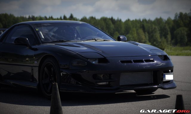

Så, för min egen del då, bortsett från att jag sköt ett tryckrör på vägen upp.. Så hade jag höga förhoppningar, men tyvärr blir det inte alltid som man tänkt sig.. Då jag ville ha revansch på missad körtid förra året så gick jag ut hårt och satte en skaplig tid redan första repan. Vilken slipades till i 2a och 3e körningen. I 4e däremot så ville det inte, kändes riktigt bra första etappen, men sen vid inbromsning från den snabba sträckan så råkade jag bromsa till för hårt samtidigt som man rattade in runt konan, vilket resulterade i att bakvagnen släppte och jag fick sladd i runt 150-160.. sad Gick dock bra ändå, for ut i gräset men träffade som tur var ingen sten eller håla. Dock så var det efter det slutkört för min del då något i drivlinan fick sig en smäll, troligen från den höga asfaltkanten, dunkar och skakar i hela bilen. Vi lyfte upp och kände över och kollade 2ggr efteråt samt kollade om hjul eller något blivit skeva fått en smäll, men vi kunde inte något.
Kände därför att lust och motivationen änna  dog av lite efter detta, så bilen ställdes in i garaget igen direkt efter träffen och ställdes av i samma veva och där har den stått sen dess.
Men! Nu känner jag att det nog är dags att ta tag i det igen! Ska nu under veckan börja kolla om jag kan hitta något smile Har även lite planer på G men det är inget jag avslöjar nu.. wink Men slänger med några bilder på min egen bil från träffen, varav en från min avåkning som tydligen hann fångas en bild på tongue

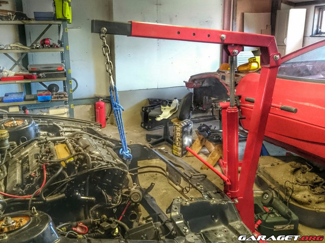

Blivit ganska effektiv garagetid nu det senaste, inte så mycket att säga om det egentligen utan låter bilderna tala istället smile
https://www1.garaget.org/gallery/images/171/170346/170346-6452b45c3bd3cc2e36b06f9769c240bc.jpg
https://www1.garaget.org/gallery/images/171/170346/170346-1311913cc422bdcc6b166e4dd613736b.jpg
https://www1.garaget.org/gallery/images/171/170346/170346-9229de5bc3ff29c67bd5be2793402a59.jpg
https://www1.garaget.org/gallery/images/171/170346/170346-b6264111194eb19e5f49137e55a2c070.jpg
https://www1.garaget.org/gallery/images/171/170346/170346-bcd7199484458662b9ef0d023b049f9d.jpg
https://www1.garaget.org/gallery/images/171/170346/170346-1c1a1dc2cf7f3c4da427c9a09ba1eac5.jpg
https://www1.garaget.org/gallery/images/171/170346/170346-dd3a73cc5f3fa10e571600b082cc81ea.jpg
https://www1.garaget.org/gallery/images/171/170346/170346-89506db6326339f0b69af16e702948d0.jpg
Funderat ett tag på om jag skulle göra detta eller inte, men nu efter att ha fått lyft ur motor och låda så känns det som att det var rätt beslut. Blir betydligt enklare att snygga till samt greja med motorn vid sidan av än att hänga över. Vart lite småbökigt att få ur allt ensam och va nära på att maxa höjden på lyften, men gick ganska smidigt ändå får jag säga, lite småsaker som bromsade upp bara som jag råkade missa smile

Liten uppdatering från ute på sjön!
Nu finns det inte längre några ursäkter till att dra ut på tiden i garaget. För i måndags eftermiddag, till kaj i Tyskland, så skickades nämligen en ansökan in till nästa års säsong av Nordic Time Attack serie  big_smile Dels för att äntligen få pröva köra bana på riktigt, samt som en morot till mitt andra projekt med blivande banbilen!
Motorn lyftes juh ur för att enklare kunna kolla över och fixa vissa grejer, samt för vissa uppgraderingar, vilket lär behövas med tanke på hur startfältet ser ut i dagsläget  winklolcool

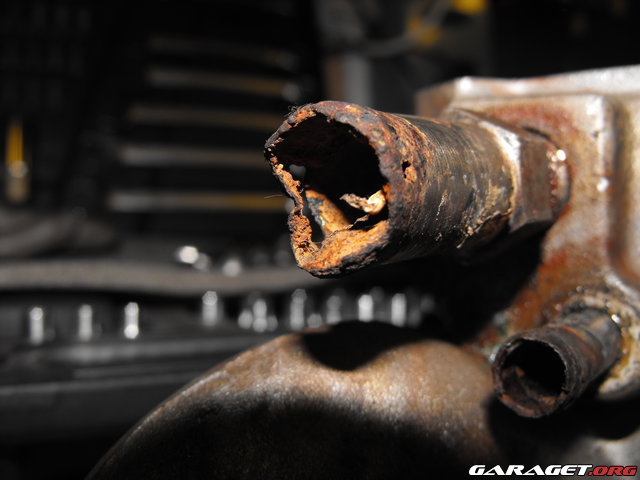

Ja, efter lite mer eller mindre ofrivilligt mekande på mr2:an så blev det en liten sväng i garaget smile Motorn hängdes dock upp i måndags för att inte behöva snubbla över motorlyften så fort man ska ha något... Har nu iallafall fått börjat rensa lite, är ju betydligt behagligare att ha motorn i stativ och kunna sitta bekvämt i en skrivbordsstol än att hänga över skärmarna och bli frustrerad för att man inte kommer åt ordentligt  lol
Fick börjat knåpa ihop en lista med på vad som ska göras vad gäller motorn.
https://www1.garaget.org/gallery/images/171/170346/170346-73c136244b637eec6f31422b471ba82e.jpg
Sen ser inte mitt bromsservo allt för rolig ut, är det någon som vet hur bromsverkan blir/känns, om man ersätter servot med ett delete kit och till exempel en Wilwood cylinder? I kombination med icke existerande ABS, big brake kit och stålomspunna slangar. Kommer i så fall få dra två egna rör bort till fördelningsventilen, men vinner rätt mycket space på det, samt att Wilwood har ett förflyttnings kit så att behållaren kan placeras på lämpligt ställe, är det något som är värt att satsa på?
Har även fått kontakt med en lackerare i närheten, så tanken är att få alla brackets runt om motorn pulverlackade smile Tillåter ekonomin så kan det nog även hända att fram- och bakvagn lämnas in för lite spabehandling wink

Lite nytta gjort ikväll, förberedelserna fortskrider för att snygga till motorrummet nu när jag ändå har ur maskin. Bägge hjulhusen rensade, bränslefilter och rör/slangar borttagna samt hela styrservo linan från styrväxeln. Alla lösa kontakter uppmärkta och stripeade i "sina" buntar så att man kommer ihåg vart allt ska sitta sen igen. Nästan hela kabelhärvan lossnad på och delvis täckt inför kommande slipning och lack.
https://www1.garaget.org/gallery/images/171/170346/170346-f8825d9663fc9b061237895d7e35adf3.jpg
Drog ut lite på tiden att lossa på spindlarna, gick smidigt fram tills att jag skulle ha loss sista spindelleden, satt dock som satan så lilla vinkelfrasse fick rycka in och hjälpa till lite  roll

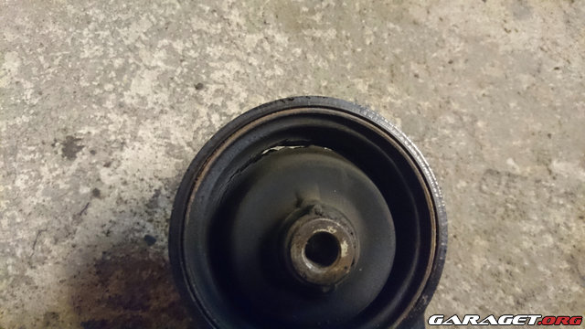

Hittat lite mer till "att göra" listan med, bakre motorfästet såg inte alls roligt ut. Börjar även synas lite sprickor i övriga. Bussningarna till bärarmarna börjar även dom se trötta ut.
https://www1.garaget.org/gallery/images/171/170346/170346-7e1931a4dd449f68eaf585ade38afa22.jpg
https://www1.garaget.org/gallery/images/171/170346/170346-5146df0b9f26c81f549020643d9ccb41.jpg
https://www1.garaget.org/gallery/images/171/170346/170346-8e43f74d8b4505a5bccad33c23f9dc01.jpg
Är det någon som vet ifall "tallriken" längst ut på bilden nedan måste finnas där för att det ska hålla tätt? Tänkte försöka göra om det lite och dra en egen styrservo lina för att hålla det mer diskret, dvs nya slangar/rör och även kyl..

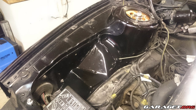

Det mesta är nu även nedslipat där det behövs. Skar av fästena som håller AC paketet framme vid kylet eftersom dom ändå inte används.
https://www1.garaget.org/gallery/images/171/170346/170346-091c2110a2939b7fe9b42c9128ce7d51.jpg
https://www1.garaget.org/gallery/images/171/170346/170346-84538f344ceb6a86606b47d820ff793b.jpg
I lite grova drag det som är kvar nu, är att borra upp och gänga om nya hål som håller fronten då typ hälften gick av, och jag pallar inte köra med olika storlekar så jag gör om samtliga istället. Slipa av insidan av balken som håller kylet, slipa av lite lätt inne i hjulhusen. Svetsa dom gamla hålen där farthållare annars sitter samt dom till säkringsboxen för AC. Matta ner övriga ytor och torka av allt en sista gång... Sen kan jag börja blåsa på ny primer och färg smile
