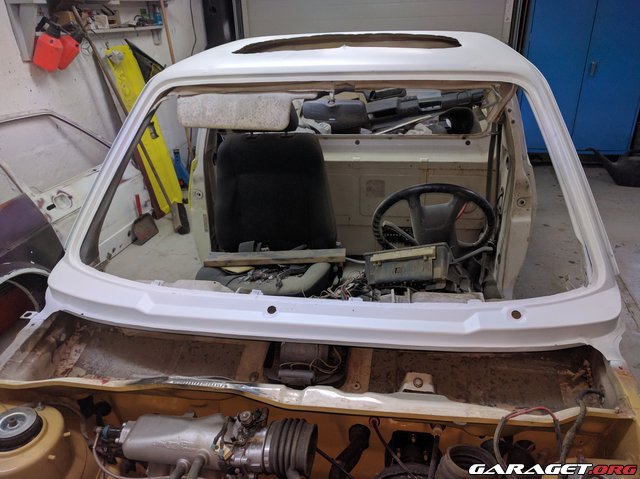

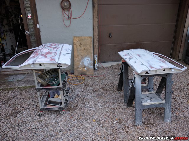

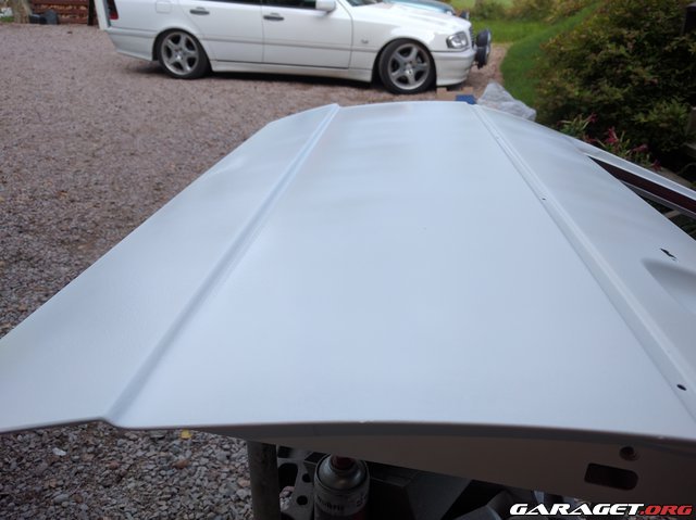

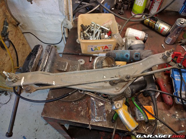

Har fått taket slipat plåtrent och grundat med epoxi :-) håller även på att renovera torkararmaturen. Så blir ej singeltorkare. Kollade och tyckte det ej vart så snyggt så kör på dubbla. Siktar dock på kromade armar så småningom:-) https://www1.garaget.org/gallery/images/143/142502/142502-f733dd2f80a888e8dc0b23151cc67cb4.jpg
https://www1.garaget.org/gallery/images/143/142502/142502-a708dc3b7f53d999fc773492011275d1.jpg
Så ser tak och stolpar ut just nu :-)
Sen en minnesbild på torkararmaturen :-)

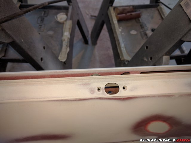

Har slipat insidan på en dörr så ingen kul uppdatering men men :-) är trots allt mest slipning som pågår just nu då planen är att få dörrar och skärmar samt huven lackade innan månadens slut :-) drömmen vore och få hela bilen lackad men de lär ja ej hinna..
https://www1.garaget.org/gallery/images/143/142502/142502-7cbf515abf23804d2b6a935d9b31ca0e.jpg
Blev lite spackel och att slipa bort gammalt lim från listen samt massor med rostskyddsvax som låg på insidan. Vaxet sätt som fan men bromsrengöring funkade hyfsat :-)

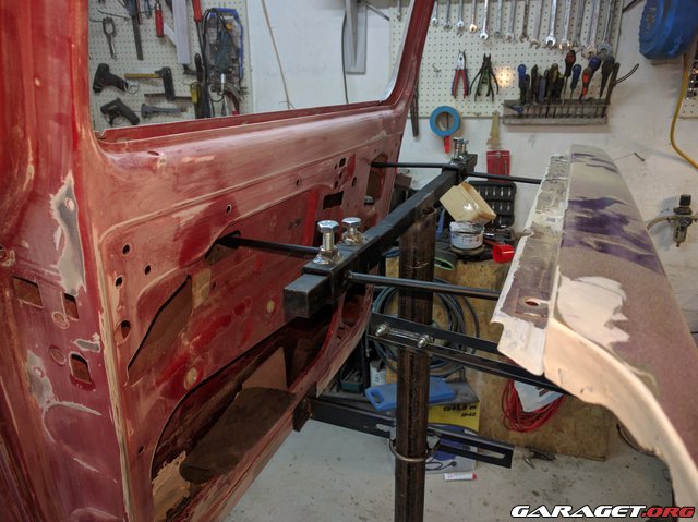

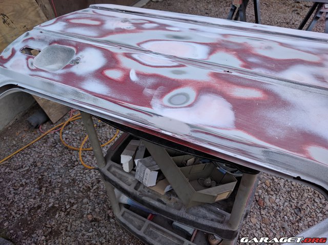

Liten uppdatering så här på söndagen, blivit ett par timmar med slipkloss och slipbräda för att få lite finish på dörrarnas insida :-) helt onödigt jobb egentligen för är ju inget som kommer synas så mycket, om det inte vore för att det kommer ett litet ljudbygge där senare. Planen är att kunna föra lite oljud med öppna dörrar om lusten faller på ;-)

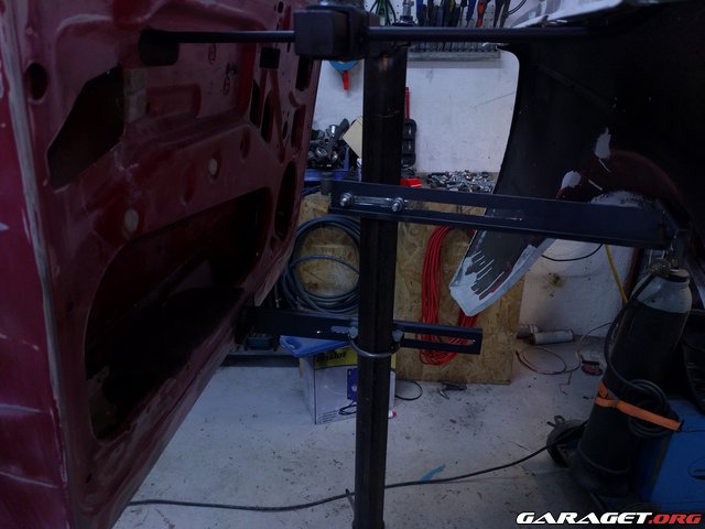

Har även svetsat ihop ett smidigt hjälpmedel till lack/slipjobb :-)
https://www1.garaget.org/gallery/images/143/142502/142502-a15e9f0319a3fb069c7fe6aedfa5df7b.jpg
https://www1.garaget.org/gallery/images/143/142502/142502-cab56d0399949458867c6e64d1b1bb51.jpg
Smidigt och kunna hänga upp det man vill lacka eller slipa :-)

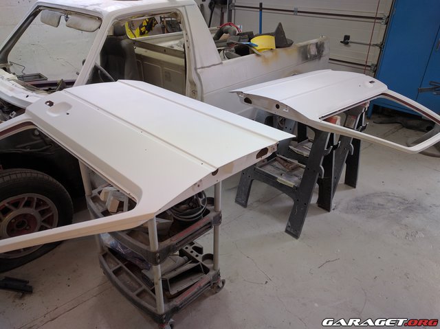

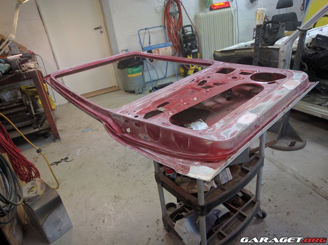

Har även slipat lite på ena skärmen medan jag väntade på spacklet på dörren skulle torka :-)
https://www1.garaget.org/gallery/images/143/142502/142502-5808362fdbfd59cbc03e9cb3db55815a.jpg

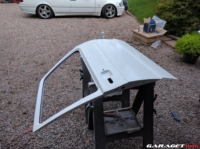

Eftersom slipningen blev klar så kunde jag ju lika gärna lägga slipgrund smile
https://www1.garaget.org/gallery/images/143/142502/142502-1d1f764b1c0f01b4167decc582b1225f.jpg
Tyvärr så kladda jag igen sprutan lite så blev några rinningar :-( men lätt å slipa bort :-)
https://www1.garaget.org/gallery/images/143/142502/142502-52f5d5e78191c41522119568eb57d62f.jpg

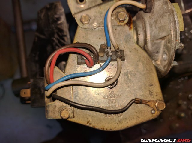

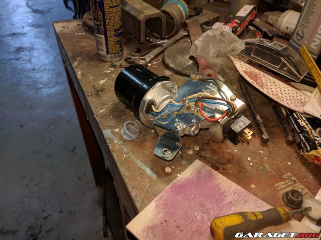

Avslutar med en bild på min färdiga torkarmotor :-D

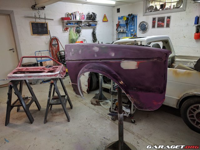

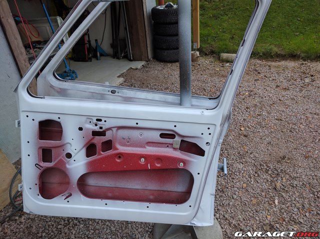

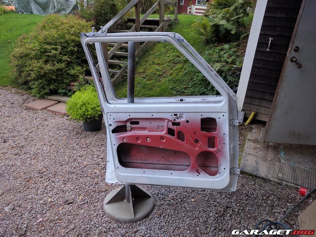

Har spenderat 2 dagar i slipdammet så det tar sig med lösa delarna.
Dörrarna har blivit så gott som klara och fått ett par lager med slipgrund.

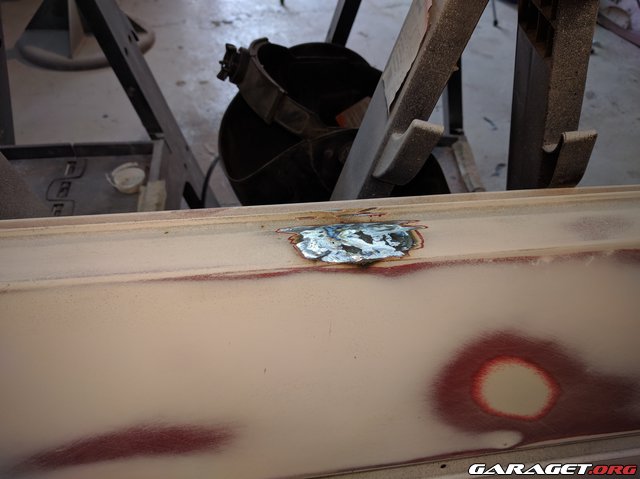

Kom även på en liten sak som jag nästan hade glömt, backspeglar! Efter en stunds funderande så hände en grej ;-)
https://www1.garaget.org/gallery/images/143/142502/142502-b04361cdb90140bda350ef663a53936b.jpg
Ett par hål :-)
https://www1.garaget.org/gallery/images/143/142502/142502-41c6a78853a0fb86b74f0e412021ba31.jpg
Tänk vad en bit plåt och svets kan göra :-)
https://www1.garaget.org/gallery/images/143/142502/142502-25046039a9bf9218168c3475b9b16a86.jpg
Spacklad och backspeglar är ett minne blott :-)
https://www1.garaget.org/gallery/images/143/142502/142502-b598dbb7d551678dc78545c5b06384c8.jpg

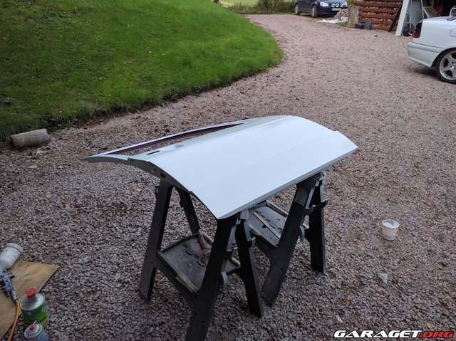

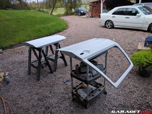

Dörrarna ute i friska luften redo för lite slipgrund :-)
https://www1.garaget.org/gallery/images/143/142502/142502-319408990e3096b4ba3020b611ca0e90.jpg
https://www1.garaget.org/gallery/images/143/142502/142502-9704008003e1463b55b57d217fffb1d8.jpg
https://www1.garaget.org/gallery/images/143/142502/142502-a2967307c10482f1574ab35c63fdfe43.jpg
https://www1.garaget.org/gallery/images/143/142502/142502-a5d2bb48813654722fb176b08b691205.jpg
https://www1.garaget.org/gallery/images/143/142502/142502-72c7d461d26a03e8d036099684ecb188.jpg
Dörrarna grundade och redo för slipning :-)

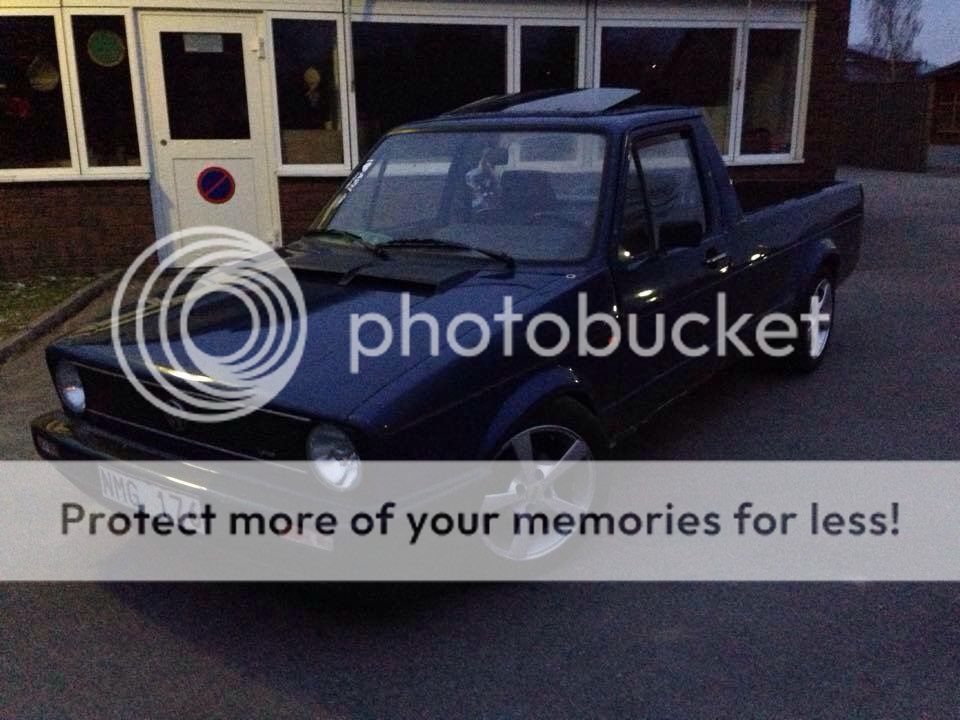

Preem lagd, ska börja med min caddy också när mantan är klar. Roligt att de ser ut som vi har likadana takluckor, jag tog min från en Volvo 145a jag hade smile
Lite mörk bild men såhär såg min ut när jag ställde undan den för ett år sen, ska lackas om och svetsa lite rost smile
http://i1312.photobucket.com/albums/t525/saabnisse/manta%20bilder/B1FAB5A3-FCCA-4E48-8B42-DC8993F3D8C3_zpsabt4ocnc.jpg

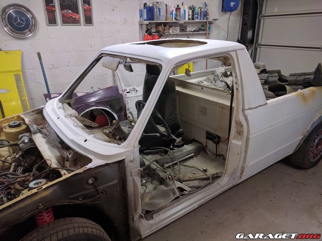

Liten uppdatering:-)
Är gräsänkling denna helg så hade hoppats på många timmar i garaget men tyvärr hade vädrets makter andra planer.. fick bli ett rejält träningspass med motorsågen istället.
