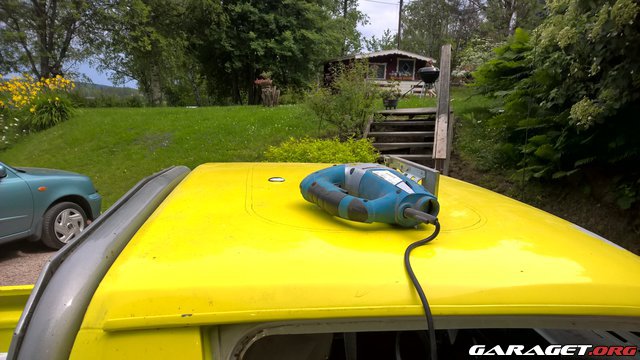

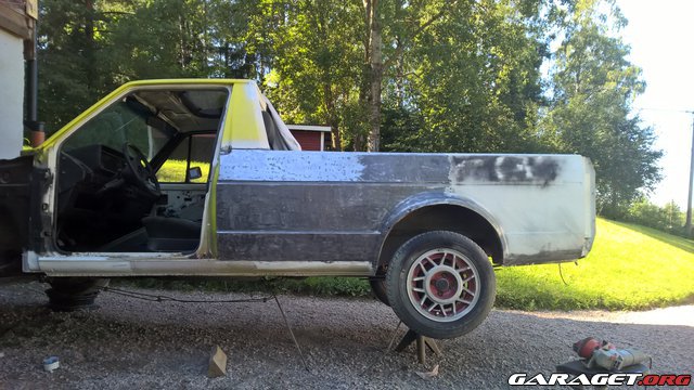

Aja det som blivit gjort på caddyn sedan sist är att den nu mera har taklucka och är delvis grundad efter att ha påbörjat projekt färgborttagning.
Lite bildbevis på att saker har hänt wink
https://www1.garaget.org/gallery/images/143/142502/142502-a7fcccb0fa09b8b19c884ac7066b5cbe.jpg

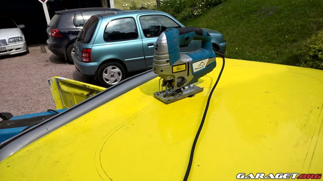

Nervöst ögonblick innan sågandet började...
https://www1.garaget.org/gallery/images/143/142502/142502-c9beaf9b4e44569292e131dc15efe05f.jpg
Ingen återvändo!
https://www1.garaget.org/gallery/images/143/142502/142502-cb8f71f09fa62d2d0e1d3c1235fccc18.jpg

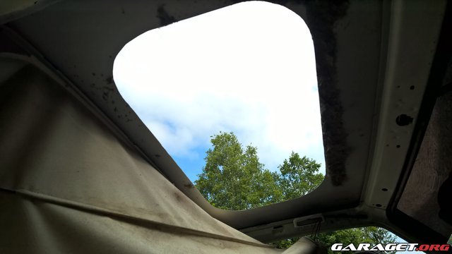

Stort hål i taket smile Sitter nu mera en finlandia skyport i hålet smile
https://www1.garaget.org/gallery/images/143/142502/142502-3fb47de4c5eaad266f614c607c1cf8d7.jpg
En liten del nerslipat smile Har några kvadratmeter plåt kvar att slipa ner smile
https://www1.garaget.org/gallery/images/143/142502/142502-0677c4e8c39f28968137275412f24674.jpg
Håller även på att rikta den otroligt knöliga fronten, smartaste hade vart att byta front men det kostar pengar så hammare och mothåll får duga, Nedre kanten blir svårt att få rak men det får gå ändå. Dels ska de på en läpp och sen kommer den ju bli låg wink
Har även påbörjat första semesterveckan nu så kan nog rulla på lite med caddyn smile
Insåg att nästan hela min stiliga och blandade vangspark syns på sista kortet smile

Hehe roligt med taklucka.
Från viken bil kommer takluckan som du sätter dit?
Snyggt jobbat!
5 176 Inlägg
15 juli 2015
Ja taklucka är alltid trevligt :-) satt i en caddy på den lokala skroten :-) kostade hela 50kr.

Var en vanlig eftermarknads taklucka. Sitter en skruvad list på undersidan som håller den på plats. Var bara att såga ett hål, stoppa i med tätningskladd och skruva ihop. Enkelt men nervöst :-)
Ja avslöja att min sitter snett :-o hela 3mm till höger märkte ja när allt var på plats :-) aja det märks inte :-)

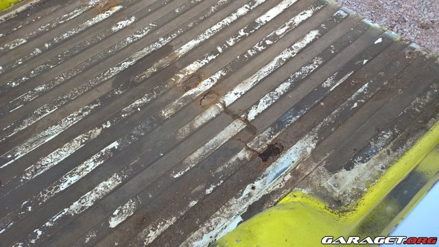

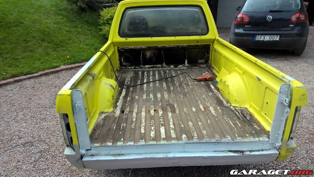

Blev tyvärr regn idag så fick ej så mycket gjort som man kan önska, men men får skylla mig själv när ja har andra projekt i garaget smile
Efter lite funderande över vad dagen skulle spenderas på så kom jag fram till att vädret var fint och lacken stod i garaget så med andra ord en perfekt dag att göra klart flaket big_smile

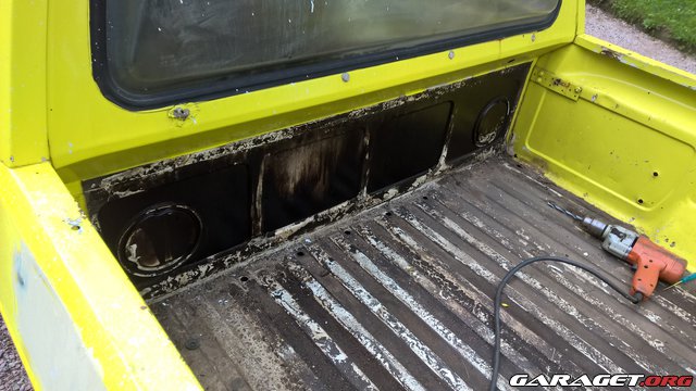

Började med att borra bort en hög med popnitar och sedan plockades durkaluminiumet bort för att se hur det såg ut under och underlätta målning. Såg ej så illa ut under som ja trodde men ett rosthål fanns.
https://www1.garaget.org/gallery/images/143/142502/142502-4703530aaffcf32e9b6f5a96c066258e.jpg
Durken borta och gömde sig lite skit under..
https://www1.garaget.org/gallery/images/143/142502/142502-b5f0730ea24a82dba1fb16ece81eaa8a.jpg

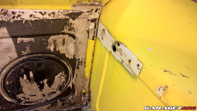

Tog bort plåten mot hytten med och mycket rostskydd, jord och annat trevligt fanns bakom smile
https://www1.garaget.org/gallery/images/143/142502/142502-6cc929d82adb8367c6c00d1e3987e2e9.jpg
Den lilla rost som fanns i flaket smile Inget jag tänker lägga energi på nu utan det tar jag senare i vinter eller något smile
https://www1.garaget.org/gallery/images/143/142502/142502-49485324cb4be55ca45312d441a6a880.jpg

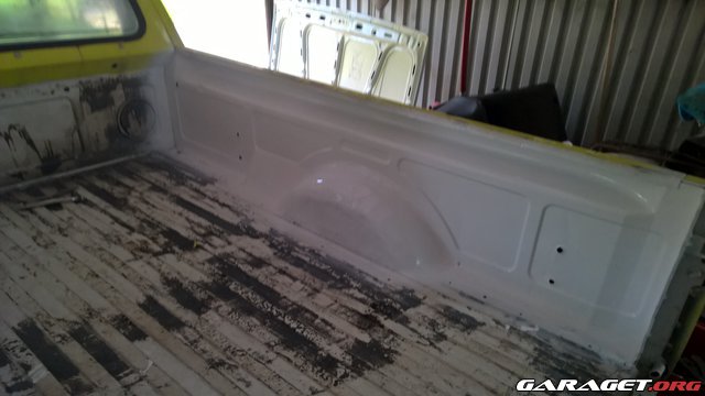

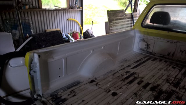

Sedan så plockade jag fram avfettning och högtryckstvätt och flaket tvättades från skit och bös smile
https://www1.garaget.org/gallery/images/143/142502/142502-097f30da862ef14676b0d48ceb30234d.jpg
Klart bättre och det som är kvar får vara då det sitter fast och ska ändå läggas boddy på flaket smile
https://www1.garaget.org/gallery/images/143/142502/142502-64f63d3d573d3aca1833bd4a0eee07c9.jpg

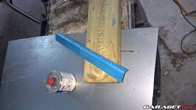

Plockade bort fästet till flakbågen då dessa ej föll mig i smaken, dom små hålen svetsades igen och det större sparades. Där kommer en nitmutter att sättas i för att antingen hålla en lastögla eller en arbetsbelysning. Troligtvis blir det en lastögla. Har en ide på arbetsbelysning wink
Efter detta så slipades färgen ner med slipduk och tvättas med både tinner och sprit för att sedan bli lackat smile
Dock togs det dåligt med bilder då jag var lite kladdig och då vill jag inte pilla med telefonen smile
När ja stod med sprutan i högsta hugg så hörde sett avlägset muller, Fan åska på ingång!
https://www1.garaget.org/gallery/images/143/142502/142502-c58901a98ecd90b7745cfd02e471e389.jpg
Nu var det bråttom att få caddyn under tak.
https://www1.garaget.org/gallery/images/143/142502/142502-d23fe9a308ed098a5cd6e1e23260d431.jpg
Resultatet utav lacken blev så här, hoppas på att det klarar sig från regnet nu bara.
https://www1.garaget.org/gallery/images/143/142502/142502-41a200017fd292b39309a0171a10b517.jpg
Ser ganska ok ut smile dock kommer det att våtslipas och läggas ett till lager innan jag är nöjd, Tanken var att låta flaket vara som det är men tror inte jag blir nöjd med resultatet. Ska även köpa mig en ny spruta och späda färgen vid nästa lackering. hoppas även på bättre väder då smile
https://www1.garaget.org/gallery/images/143/142502/142502-1ed3dcd3b066f0cf86d1ff4ed83fdbb3.jpg
Avslutar med en helhetsbild på flaket smile
Ska även försöka hitta på hur mycket biltemas 2k färg ska spädas för ett bra resultat smile Står inget om de på burken utan bara vad det ska spädas med:)
Nu är det bara att hålla tummarna att färgen överlever vädret annars blir det fram med värmepistol och stämjärn eller något i den stilen smile

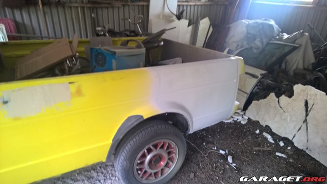

Var förbi garaget och kollade en vända och lacken hade överlevt regnet big_smile
Passade på att ta ett par lite bättre bilder smile
https://www1.garaget.org/gallery/images/143/142502/142502-8af3a5684977647f2a04da79880b24a3.jpg
https://www1.garaget.org/gallery/images/143/142502/142502-48e2e55742df5285120c3b53b891fb2d.jpg
https://www1.garaget.org/gallery/images/143/142502/142502-e955b4518eac66358d63d6576984cfa2.jpg

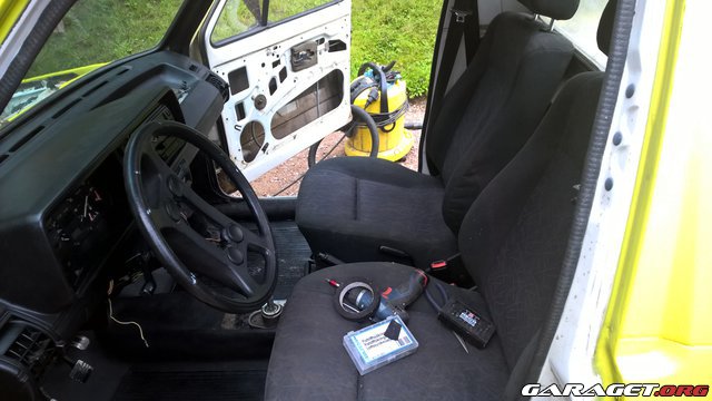

https://www1.garaget.org/gallery/images/143/142502/142502-ab29d7c0bbe2bea367bfd4cf6b1ec837.jpg
Lite inredning på plats i hytten, Ska dock i lite matta på bakväggen men det blir senare innan jag lägger i rutan igen. Mer om rutan senare.

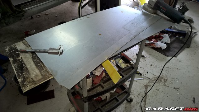

Ett stycke plåt på väg att bli ett med karossen smile Bara punktad på bild men är nu mera helsvetsad. Återstår dock att bygga en ny läpp på insidan smile
https://www1.garaget.org/gallery/images/143/142502/142502-60ce6bb1921769c295c48339969a4118.jpg
Ganska bra form blev det, Får duga smile

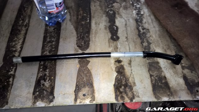

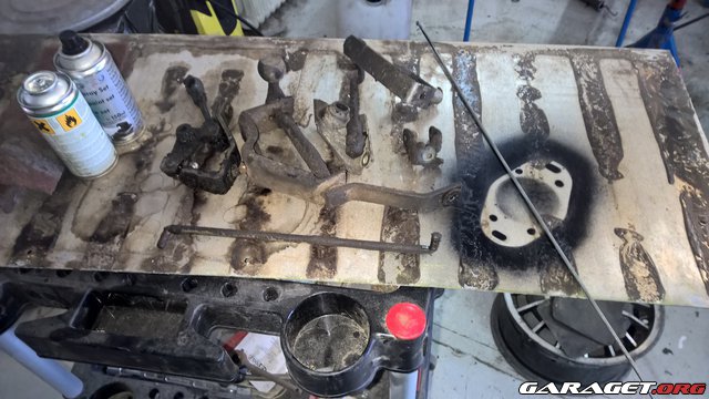

Ett stycke nyrenoverad växelspak, Lackad i stilig svartmetallic wink
https://www1.garaget.org/gallery/images/143/142502/142502-50d8282846efbb1575f416caa68747bf.jpg
Alla trevliga delar urplockade och i väntan på tvätt smile
https://www1.garaget.org/gallery/images/143/142502/142502-98581b5b1d1e8e03bdb30572900db8f7.jpg
Tvätt gjorde susen smile Rent och trevligt. Tänkte lacka delarna med men orkade inte släpa fram bläster osv. Tar det i framtiden när motorpaketet ska snyggas till smile

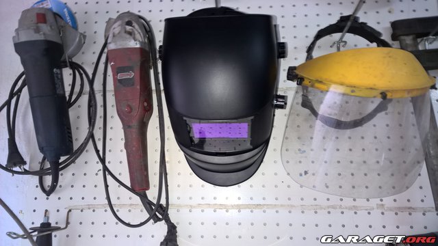

Lite prylar som har inhandlats för att kunna jobba vidare.

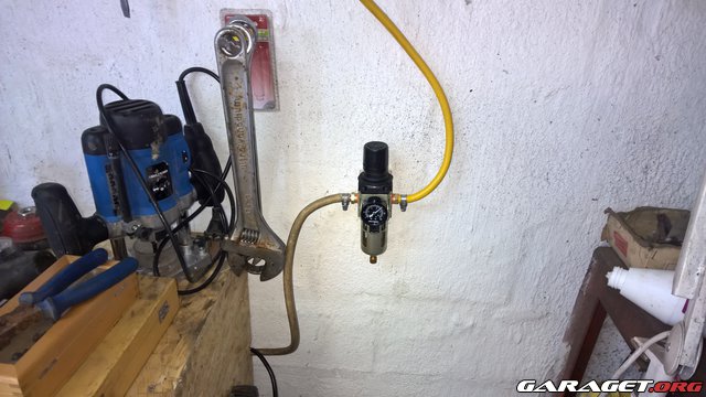

En luftrenare/avfuktare till kompressorn som även går att justera trycket på. Bekvämt då kompressorn är inbyggd smile Fick även köpa en ny kompressor då min andra tappade kompen och orkade bara pumpa 6 bar tongue 6 månader gammal mek, Hade dock ej kvittot kvar... aja bara köpa nytt smile Ny måste ja tappa bort kompressorn för att tappa bort kvittot smile
https://www1.garaget.org/gallery/images/143/142502/142502-bf972733aad3df5e3d718075d629c8e3.jpg
Köpte även en "speedglashjälm" vilket jag har saknat ett par år eller så smile
https://www1.garaget.org/gallery/images/143/142502/142502-087be12e9f35cd90a3e371705f27b7b0.jpg

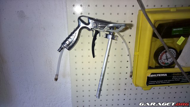

Köpte även en boddyspruta som kommer bli flitigt använd smile
https://www1.garaget.org/gallery/images/143/142502/142502-f9749ae97c1e322cfbfb2c334a4f6407.jpg

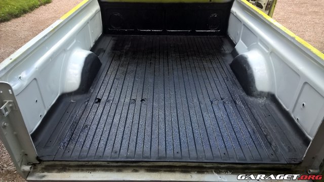

Resultatet utav en burk boddy och kom nya spruta smile Nu ska inte flaket rosta smile
https://www1.garaget.org/gallery/images/143/142502/142502-e64ff57d664691813dbd39ed396bb4a2.jpg

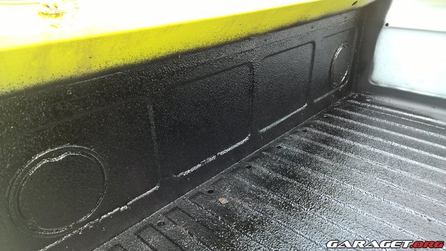

La även boddy på bakre flakväggen mot hytten, Inte bara som rostskydd utan även för ljuddämpning smile
https://www1.garaget.org/gallery/images/143/142502/142502-b221891c2e866a6d1034982a27cd093f.jpg

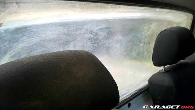

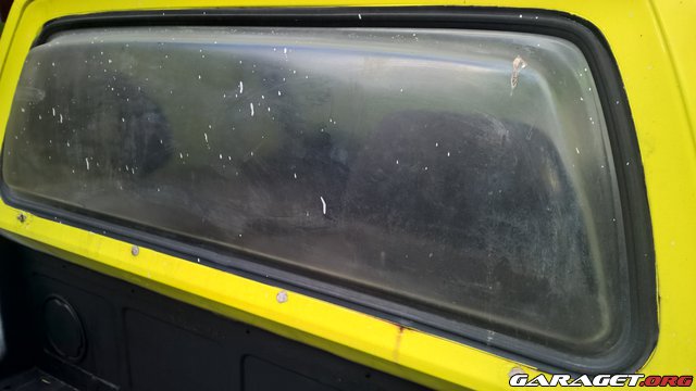

Lite förebilder på min bakruta som ligger i garaget och har blivit våtslipad och ska poleras smile Kan vara skönt att se ut bakåt smile Speciellt när det kommer bli begränsat med backpeglar smile

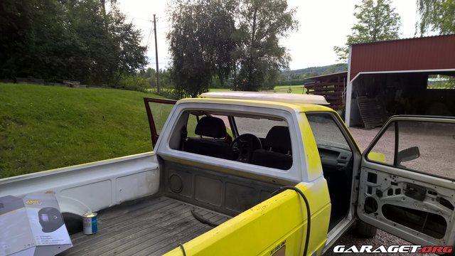

Blev lite gjort på caddyn idag med. Var bara meningen att jag skulle åka till garaget för att byta ett par nyinköpta lysrör och småpyssla lite.

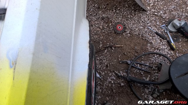

Blev dock lite slipning runt bakrutan.
https://www1.garaget.org/gallery/images/143/142502/142502-d96cc9218c393bdd6651ca513d4906b8.jpg
Dock slipades det hela vägen runt rutan smile
Eftersom den var plåtren så behövdes det lite rostskydd, Blev epoxi som vanligt:)
https://www1.garaget.org/gallery/images/143/142502/142502-87ec594105f1a8387efa17b68c3b513b.jpg
Blev helt ok smile körde även ur skarven, ska nog kittas eller om jag lackar igen det som det är smile

Värt att köpa body spruta?
Ska nog köra lite under och hjulhus på min.

Den köpte jag på biltema. Kostade strax över 100kr tror jag. Boddy köpte ja på ok i en fyndlåda för 20kr burken smile

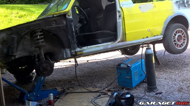

Blev att göra slut på några meter svetstråd och en bit med plåt.
https://www1.garaget.org/gallery/images/143/142502/142502-3974509892c7033e217b30a1a96e1aaa.jpg
En SUV caddy i lagom arbetshöjd smile

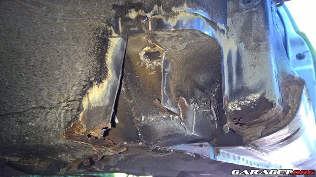

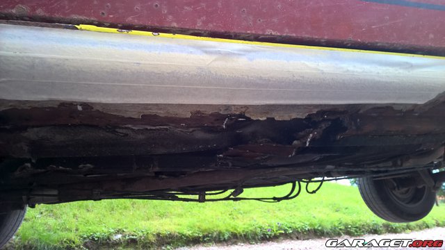

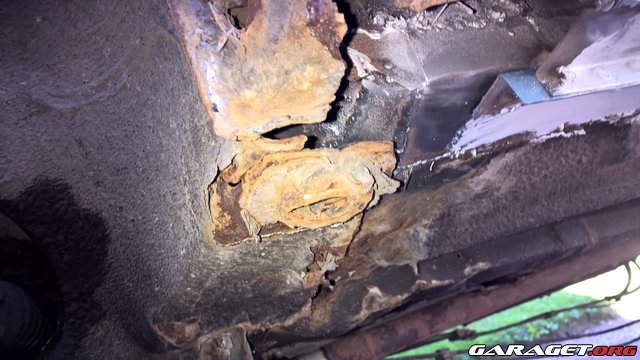

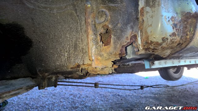

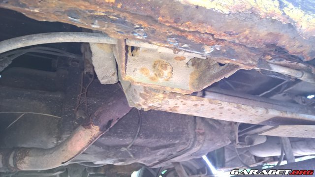

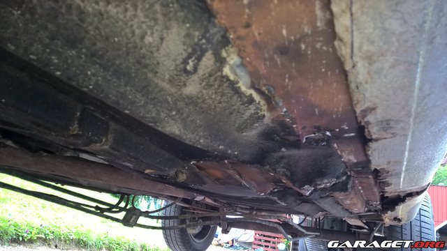

Lite rost finns det allt att ta tag i här. Det ska det bli ändring på smile
https://www1.garaget.org/gallery/images/143/142502/142502-0b584f728afe7c4c9f9071423b2c2a0a.jpg
Rensat lite plåt och märkt upp för kapning.
https://www1.garaget.org/gallery/images/143/142502/142502-be288c1b549fc23c419a667da8b5d012.jpg
Lite rost i tröskeln så började med lite som inte syns.
https://www1.garaget.org/gallery/images/143/142502/142502-cd42a17b37f6ba5a551ec799a63409de.jpg
Lite mindre rost på bilen. Blev så klart dränkt i färg sen.

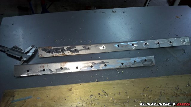

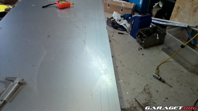

Märkt upp en plåt för att göra en profil till golvet/tröskel.
https://www1.garaget.org/gallery/images/143/142502/142502-01285b68aa3365edcece3669c87bef92.jpg

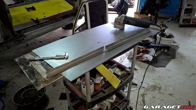

Kapad och uppmärkt för bockning.
https://www1.garaget.org/gallery/images/143/142502/142502-93c6309a3e52b721c95a0257187d0867.jpg
Bockad profil till golv/tröskel.
https://www1.garaget.org/gallery/images/143/142502/142502-2cff2b812b35060e3e6295fab2fac980.jpg
Borrad för punktsvetsad.
https://www1.garaget.org/gallery/images/143/142502/142502-0f78c69319ae40bd1fc693899b38796f.jpg

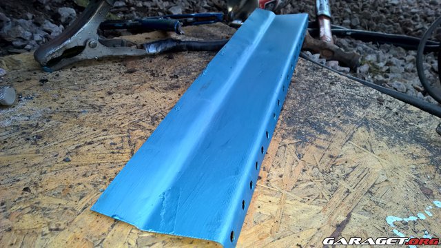

Lägger så klart svetsprimer innan svetsning.
https://www1.garaget.org/gallery/images/143/142502/142502-f7eb45958783d883d27d05df3765dff6.jpg

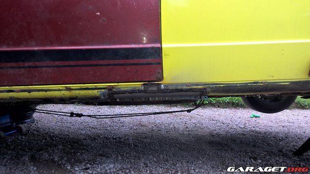

Den största biten rost igensvetsad. Klurig bit att forma. Alla plåtar är givetvis målade på insidan.

Blev ett litet ryck på 7 timmar med caddyn idag igen. Blev dock inte så mycket man skulle vilja som blev klart men men, det är som vanligt.
Kastar som vanligt upp lite bilder så det syns att man gjort något wink
https://www1.garaget.org/gallery/images/143/142502/142502-0983fdba8152abbb72c948470b47aae4.jpg

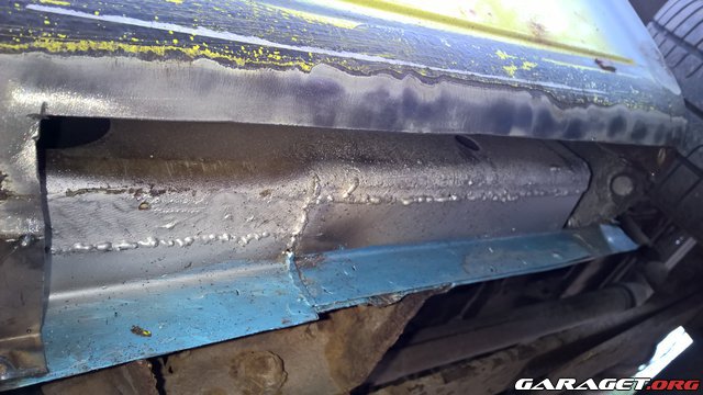

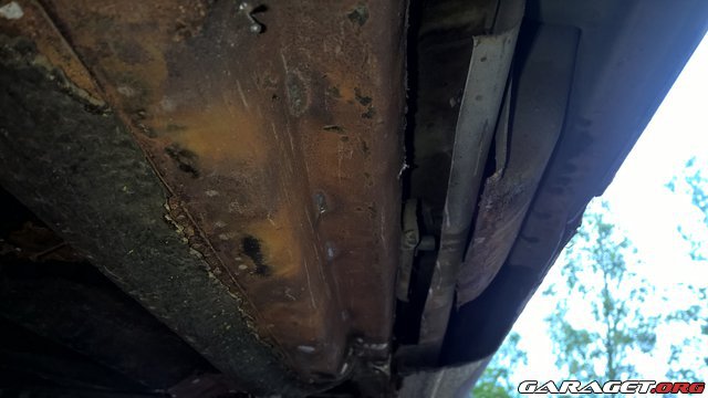

Innan rostlagning och svets smile Fanns några lager med rost..
https://www1.garaget.org/gallery/images/143/142502/142502-df03db9dbd1e92b8cb887e79718b2aab.jpg

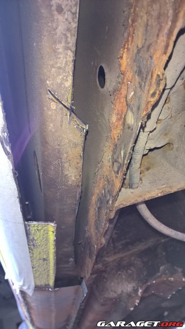

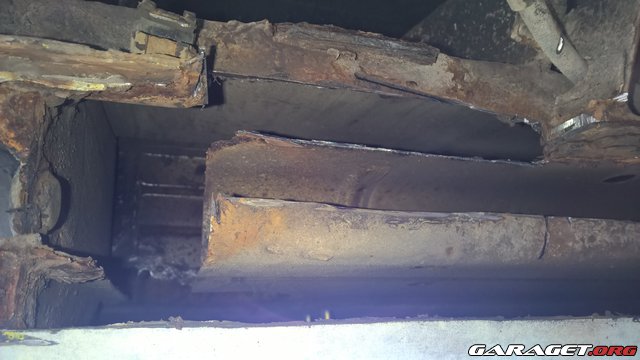

Lite konstig bild men det är iaf en ursågad tröskel och infästning till blandfjädern.
https://www1.garaget.org/gallery/images/143/142502/142502-02c77e16aadfc724842f39e429156c35.jpg
Lite mera urkapat, Vet inte riktigt vad denna plåt har för funktion men tror det är en del av flaket smile
https://www1.garaget.org/gallery/images/143/142502/142502-517d91cd6ff13ae4091ae7707157432d.jpg

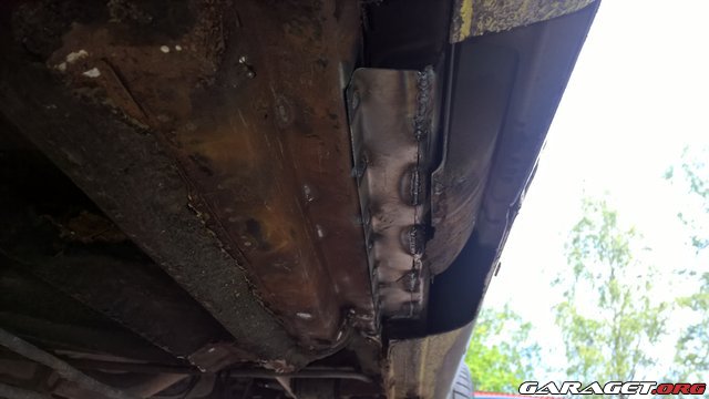

Den okända plåten är nu mera ihopsvetsad med karossen igen smile Måste vara bättre än att ha den bortrostad tongue
https://www1.garaget.org/gallery/images/143/142502/142502-28f70e6f3bbd79fa03dc69592e7feb82.jpg

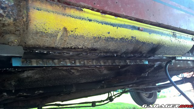

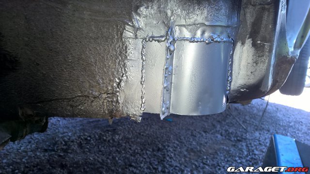

Hela inre tröskeln hopsvetsad och dränkt i zinkspray. Kommer även att spruta i någon liter rostskydd i tröskeln men det blir efter lackering.
https://www1.garaget.org/gallery/images/143/142502/142502-ed7ce905aabee839dfff6093a6c46649.jpg
En sista tröskelbit tillkapad, falsad med hammare och plåtbock. Ska egentligen vara lite rundad men den fick bli rak då det är mycket lättade så. Och den som ser att undersidan av tröskeln på min bil har fel form, denne har inget liv:P
https://www1.garaget.org/gallery/images/143/142502/142502-ebf657626c253c6cf9357c1ace04234e.jpg
Tröskel penslad med epoxigrund på både ytterplåt och mot golvet. Ska pensla på underredsmassa på insidan tänkte jag och sedan blir det att spackla upp tröskeln och sedan lägga ett epoxilager till, sen boddy och sedan lack. Då vore det fan om det ska rosta på ett tag smile

Fick lite gjort idag med. Inte så kul och visa upp då det bara är rostlagning men alltid något.
https://www1.garaget.org/gallery/images/143/142502/142502-5c482a22fe3210c42bfb026a53379362.jpg
En liten förebild innan kapen kom fram smile
https://www1.garaget.org/gallery/images/143/142502/142502-19384ac0ec5552365d72c18887159a35.jpg

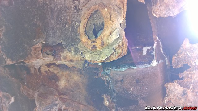

Ytterligare en bild på lite rost wink
https://www1.garaget.org/gallery/images/143/142502/142502-cdb5da7a023363f1c8c66d873ee466ef.jpg
Hörnet bortkapat och förberett för lite ny plåt smile
https://www1.garaget.org/gallery/images/143/142502/142502-aebf45f50067d09c87cefda8df0ffbc0.jpg
Ett rostlagat hörn smile Glömde ta kort på plåten innanför dock.
https://www1.garaget.org/gallery/images/143/142502/142502-19e8fdec745027c513dffe7c983120a4.jpg

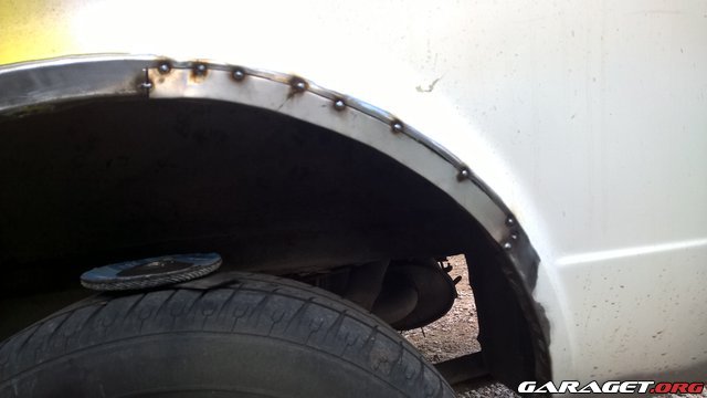

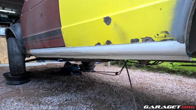

Svetsat ihop golvet och hörnet så nu är det helt. Golvet byggt i 1,2mm plåt så det blir stadigt. Ska även bygga någon form utan förstärkning så man har en lyftpunkt att hissa bilen på smile ska bara hitta en lämplig konstruktion och en gummikudde.
https://www1.garaget.org/gallery/images/143/142502/142502-76c37716d1d37dcdeee5218b44da150a.jpg
Avslutar med en bild på snyggingen smile Bara yttre hörnet kvar på tröskel och sedan lite skärmkant på bakre hjulhuset. Sedan är halva bilen färdigsvetsad smile

Redigt bra jobb!
Blev det stor skillnad på växelspaken efter bussningar och stag?
5 176 Inlägg
2 augusti 2015
Gunnlaug skrev:
Redigt bra jobb!
Tackar. Oja det blev det. Perfekta och tydliga lägen.  Dock var min extremt dålig innan. Backen, ettan och trean låg på samma ställe :-)

24 augusti 2015
#59
Hej.
Går lite segt just nu pga av sommar osv :-) står dock inte helt stilla :-)
En del har dock blivit gjort smile
https://www1.garaget.org/gallery/images/143/142502/142502-b47998ac38c252552db6f27cec8adce9.jpg
Nerslipad och har lagt 4 lager epoxygrund, dock ingen bild på det :-)
