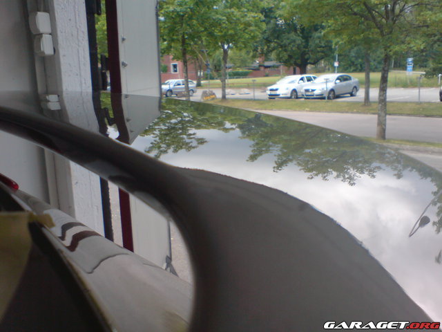

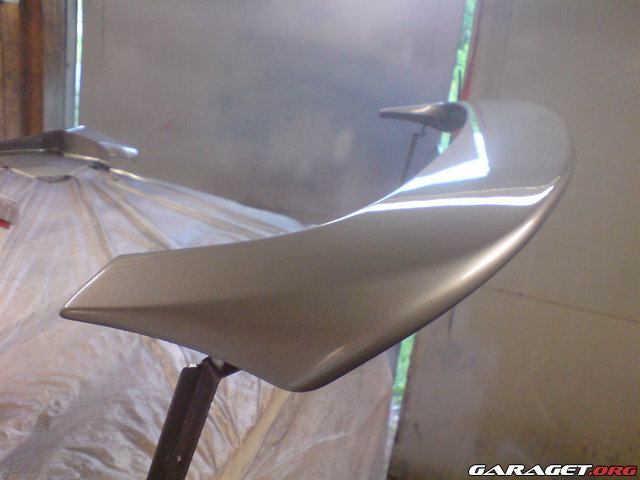

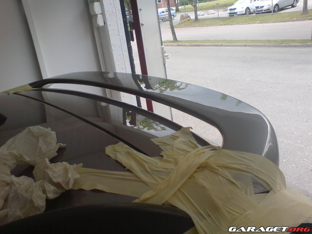

Det första jag började göra var att skaffa mig en "takvinge"
Fanns bara 1 alternativ, HIRSCH
Sagt och gjort, fick tag i en som var liten "spricka" i ena hörnet, för 700:- inkl frakt! från Norrbottens bildemo
Fixade det lackade och monterade den...big_smile
https://www1.garaget.org/gallery/images/3/2681/2681-f035d3ea9861a981d99d68ff0ac3791e.jpg
Senast redigerat av Smith (11 april 2015)

Här är den lackad och monterad..smile

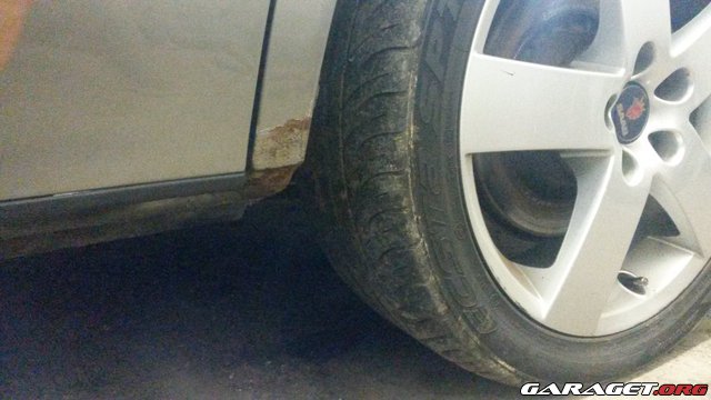

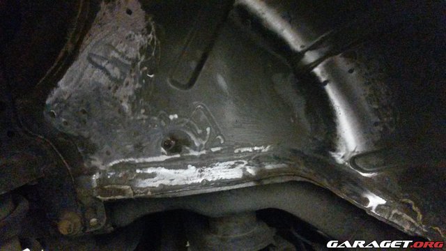

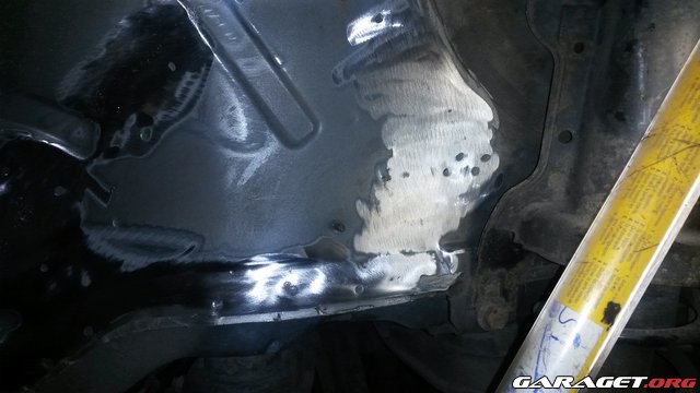

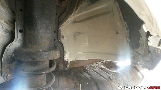

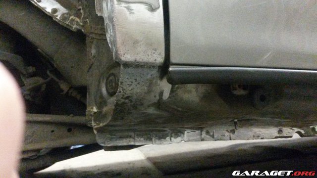

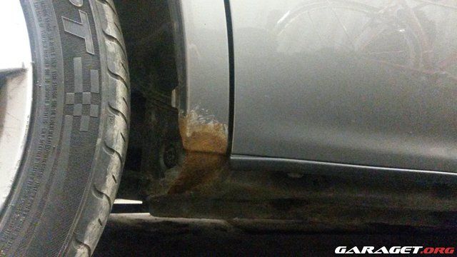

Min pärla är relativt "rostfri" , men hittade på båda hundbenen, och i hjulhusen...ja vad säger man, inte undra på att det rostar när det inte finns en gnutta rostskydd...Och Saab ville vara med och "tävla" i Premiumklassen rollhmm
https://www1.garaget.org/gallery/images/3/2681/2681-5346b21a9b85f1ace0a1fbabc6c4bddd.jpg
https://www1.garaget.org/gallery/images/3/2681/2681-8a7d66943c83d8fefddcb13ea95039e3.jpg
Men detta är nu ett minne blott! Har slipat, blästrat och lagt Epoxygrund..jag ska lacka båda bakskärmarna...det kommer längre fram...(tur man kan detta med billackering..big_smilebig_smilebig_smile)

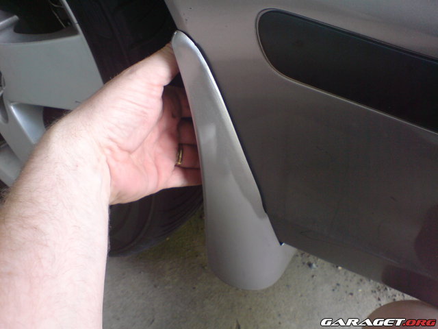

I väntan på fortsatt rostsanering/lackering kan jag visa lite blandade  bilder på div "smågodis" jag fixat med/till bilen

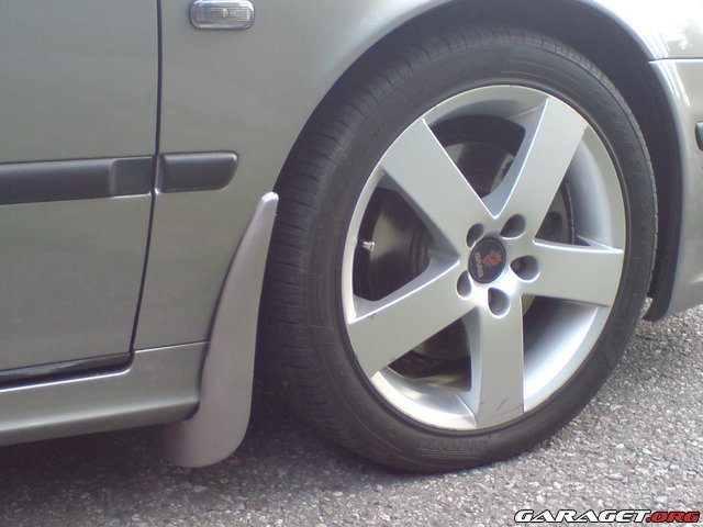

Jag fick tag i dom sista? stänkskydden runt om (4st fam+bak) på Björkmans här i V-ås, enl datorn var dom utgången, men dom hade en stats på lagret:D så det var bara och handla!
Lite slipande/kapande så fick man dom att passa Aero kjolarna;)
https://www1.garaget.org/gallery/images/3/2681/2681-a7d9544509aa3a34e4b16e385891ec08.jpg
https://www1.garaget.org/gallery/images/3/2681/2681-3c3f187b6e074fd20f39a46ae88bcf71.jpg

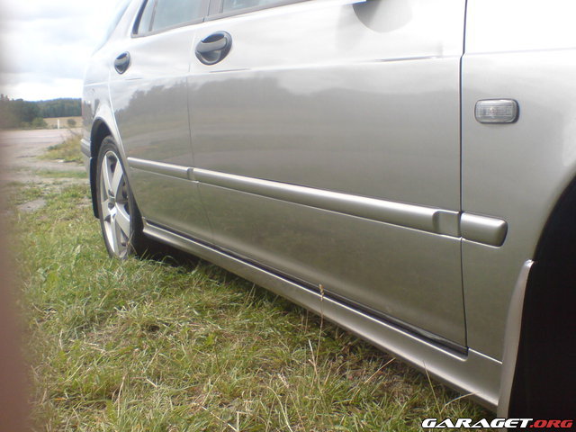

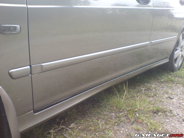

Sidolisterna har jag provat att lacka i bilens färg...lite osäker om jag skall ha det fortsättningsvis...?roll
https://www1.garaget.org/gallery/images/3/2681/2681-be8cf4def983ff6380afb6d9e978379b.jpg
https://www1.garaget.org/gallery/images/3/2681/2681-8f2942d40418fa6e289ea44a168a97b2.jpg

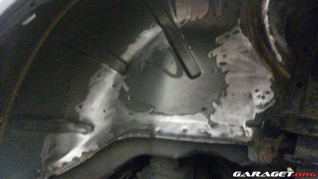

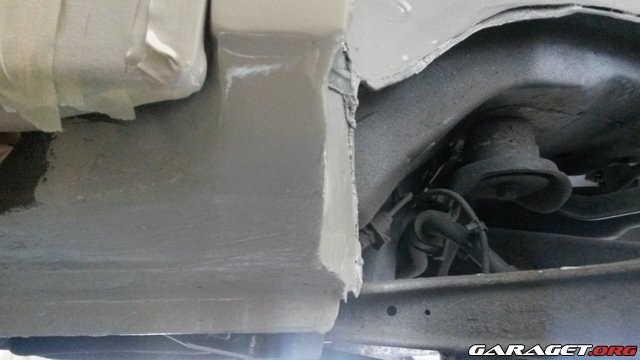

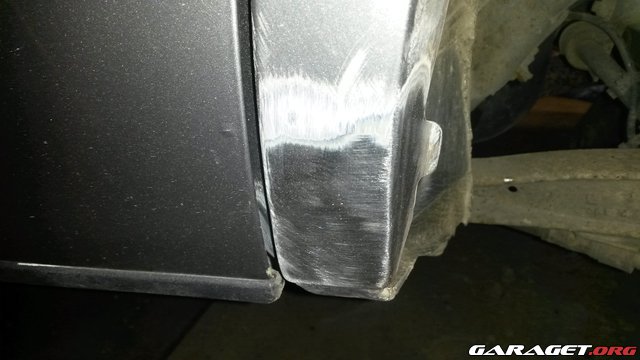

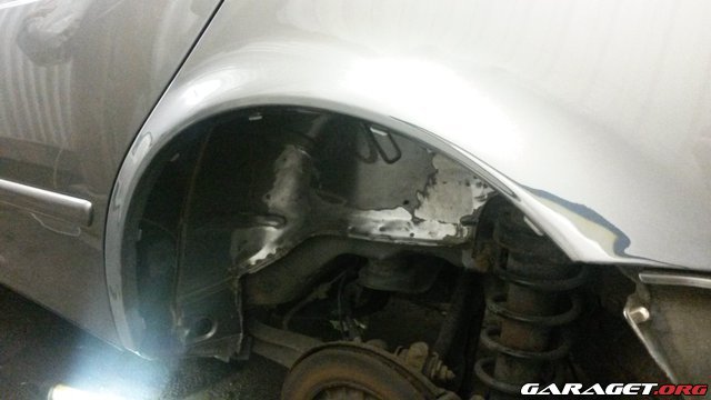

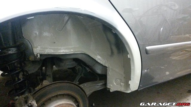

Så...då har vi tagit oss an den vänstra sidan idag då, + lagt slipgrund på högra
Gjorde lika som på höger sida, mycket "småblemor" innanför innerskärmarna bak, men lägger en bra grund där och en skvätt färg + rostskydd så kommer det nog inte rosta där mer..
Lite bilder då...
https://www1.garaget.org/gallery/images/3/2681/2681-041b198eaeaaf41c46a7404a1047311d.jpg
https://www1.garaget.org/gallery/images/3/2681/2681-9465911875bb4ee769e855fb260d6ae5.jpg
https://www1.garaget.org/gallery/images/3/2681/2681-39ac9377b94300d0e52495337c765fb3.jpg
https://www1.garaget.org/gallery/images/3/2681/2681-05bd2cc7dc8333e4804fce2b90448f81.jpg

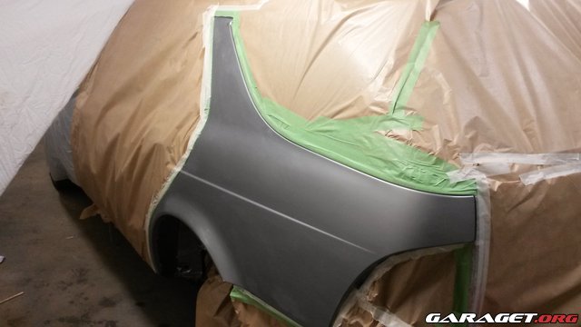

Sen så har jag nu lagt epoxyfiller (Standox epoxyfiller) och slipgrund (4-CR Fillergund )
https://www1.garaget.org/gallery/images/3/2681/2681-8da0ab620827089f9be744d876d8ca93.jpg
https://www1.garaget.org/gallery/images/3/2681/2681-92c99e602d11fd43c60b5d62a57d26e3.jpg
https://www1.garaget.org/gallery/images/3/2681/2681-802d3d78c1e8db5df3deb3591fe1b2cc.jpg
https://www1.garaget.org/gallery/images/3/2681/2681-17b0976da6c356135d1458b390b35d2a.jpg
https://www1.garaget.org/gallery/images/3/2681/2681-35d87a06e8a118374789c8e82d8bf8ca.jpg
Lite vad av jag pysslat med idag, nu ska detta få "sätta sig" under vecka, så blir det lackering i helgen..kommer att lägga upp bilder på även det
To Be continued.........................

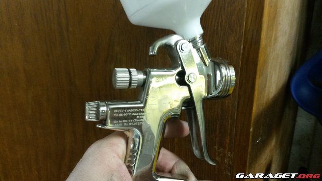

Huvudverktyget för den slutliga finishen...är en Sata Jet RP 3000 Digital  HVLP spruta..

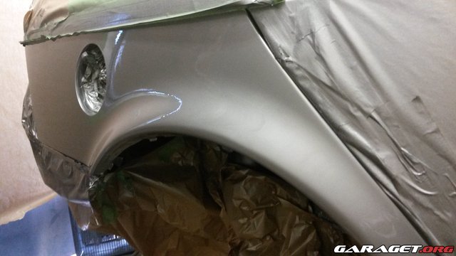

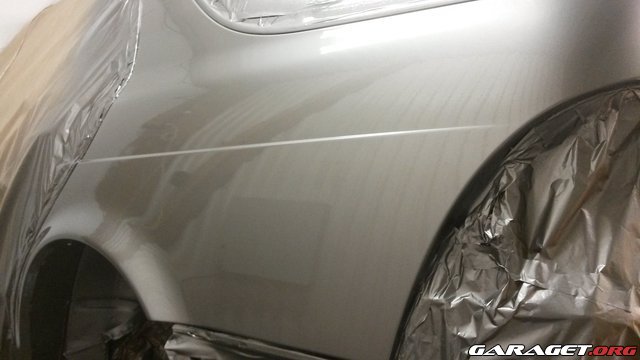

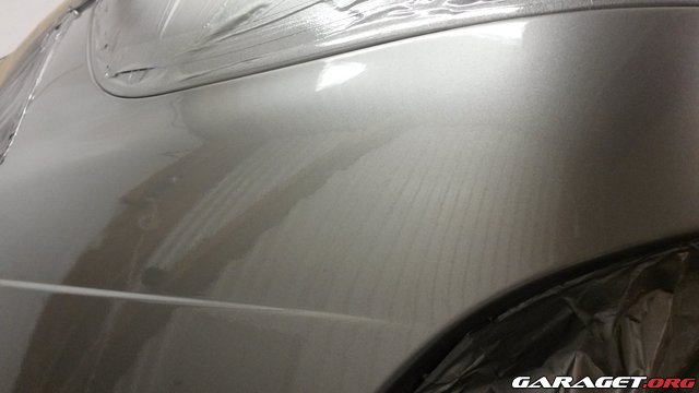

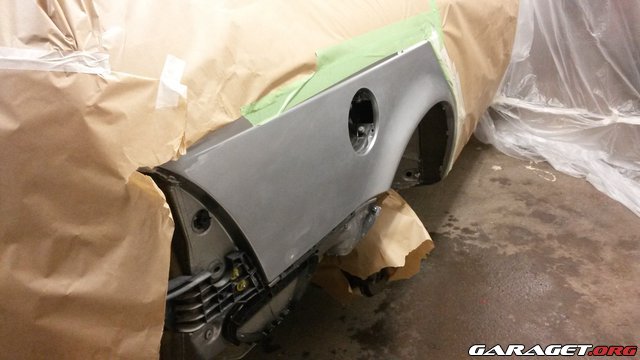

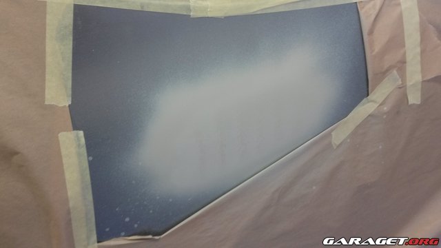

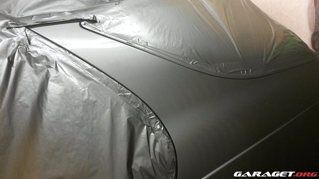

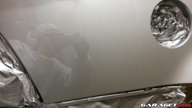

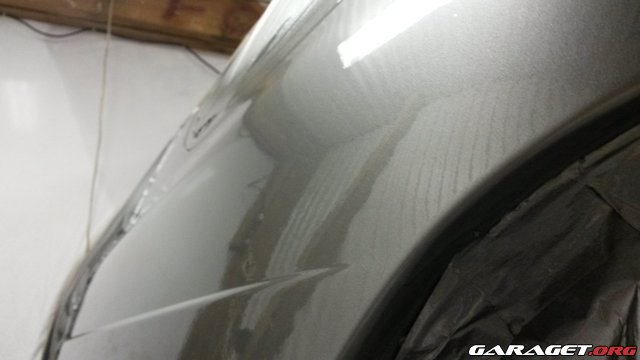

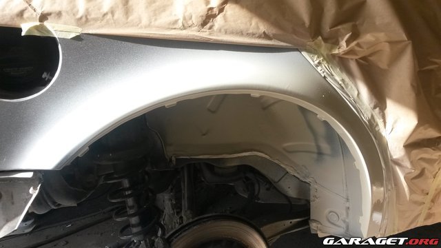

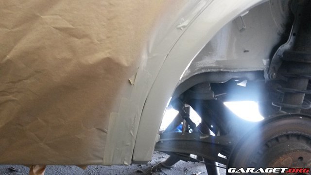

Ja...då ha det blivit dags för lite lackering...
Som ni minns så gick det åt skogen förra gången för att vattenavskilljaren pajade så det kom massa vattendroppar i lacken..
men men, gör om och köp nytt (vattenavskilljaren)
Har är lite bilder efter att jag maskat om den...
https://www1.garaget.org/gallery/images/3/2681/2681-79ec7732d50fa720ab6d77b1f451f0f0.jpg
https://www1.garaget.org/gallery/images/3/2681/2681-394eca0a9c1407c8cac4ccf992836b5a.jpg

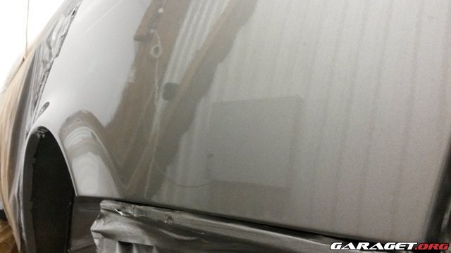

Sen tog jag några bilder när jag var klar (vill inte springa en massa p,g,a damm)
https://www1.garaget.org/gallery/images/3/2681/2681-7a5b397db8d3ba0df25592d7289a0a4e.jpg
https://www1.garaget.org/gallery/images/3/2681/2681-6e0998d005000cf23d7e2161054e20c8.jpg
https://www1.garaget.org/gallery/images/3/2681/2681-b900a3c315f1d1f8af3eb081bbdf31dd.jpg
https://www1.garaget.org/gallery/images/3/2681/2681-e6494dd47ea246108111a4c476045779.jpg
https://www1.garaget.org/gallery/images/3/2681/2681-0f57a38d420700848e6fa4886428b4af.jpg
https://www1.garaget.org/gallery/images/3/2681/2681-e39711d7e5c14548f9dd68e4d6bf1676.jpg
https://www1.garaget.org/gallery/images/3/2681/2681-c37d9f841bea6bafa3443dc3a2f5df61.jpg
Men man ska komma ihåg att det mesta ser bra ut på bild, men detta skulle jag inte skämmas för att leverera till en petig kund smile

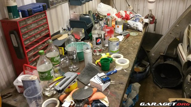

Lite bilder på min stökiga arbetsbänk, nytvättad spruta...mm
https://www1.garaget.org/gallery/images/3/2681/2681-089d0d8791b21e914c5be48f9c8a134b.jpg
https://www1.garaget.org/gallery/images/3/2681/2681-f94d8e5f3a2b42ea6b32dad4440f3287.jpg
https://www1.garaget.org/gallery/images/3/2681/2681-9ee2261ff7a7c8a1711617b5633d9748.jpg
