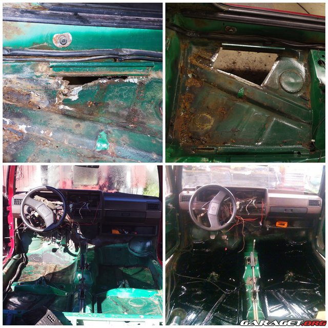

Pust! Energin rann ur då vi bara som hastigast skulle ut med det gamla tyggolvet och ersätta med nytt, och upptäcker att golvet på förar och passagerarsidan är sönderrostat... ett lätt "knack" med hammaren och du finner dig ett nytt hål. Mycket tid har gått åt... Men nu är det rostlagat med ny plåt och behandlat med bland annat underredsmassa. Till helgen ska sommardäcken på, bilen ska sänkas, inredningen ska på plats och instrumentpanelen ska bli svart. Mycket att hinna...
Saknar dessutom ännu ett hjul till motorn som kommer hem antingen denna eller nästa vecka, och därefter borde motorn äntligen gå igen. (kan man hoppas).
https://www1.garaget.org/gallery/images/213/212436/212436-802bc9debec440ab7a2c42cbf21227d2.jpg

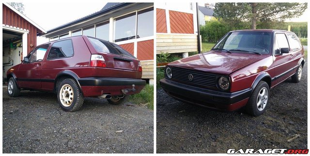

Kom på att jag aldrig lagt ut bild på hur den ser ut med nya lyktorna fram och bak! Så jäkla glad att jag köpte angeleyes, bild på det kommer senare! Vad tycks? wink
https://www1.garaget.org/gallery/images/213/212436/212436-b8cf8172cd17dd427ef8e1b93400df0b.jpg
