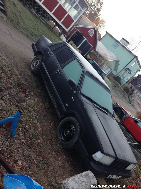

https://www1.garaget.org/gallery/images/213/212586/212586-0e0014bd152e4ea9d272820625cd0656.jpg
https://www1.garaget.org/gallery/images/213/212586/212586-6813f214d697258e973eee6d3ec7ff8b.jpg
https://www1.garaget.org/gallery/images/213/212586/212586-24d2e74f3a4c9e6d9505242d4418db49.jpg
https://www1.garaget.org/gallery/images/213/212586/212586-d6abec0c4d073073c21a63a582d1794e.jpg

Härligt med sponsor!
Videos vore ju grymt, och såklart monteringsbilder, före efter osv smile kör på bah!
