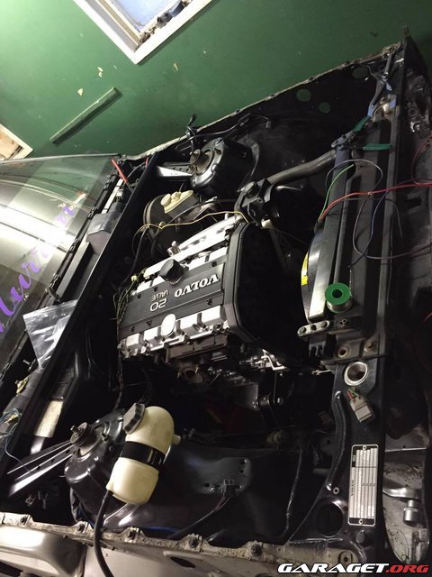

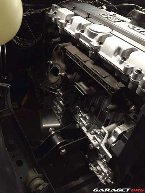

Hallå alla glada! Förlåt att jag inte uppdaterade er förra helgen men jag glömde helt bort det, men vad gör det? Blir ju dubbel update nu wink
Kommer inte riktigt ihåg när jag sist uppdaterade er så kan bli lite dubbelt men de får ni leva med smile
Förra helgen kunde vi inte göra så mycket för att vi väntade på delar som skulle komma i veckan, men vi åkte och köpte avgasrör iallafall. (byggde även ihop det mesta) tongue
Vet inte riktigt vad dem kommer säga på bess men vi körde iallfall på 3" hela vägen med 1 dämpare+ katt så hoppas inte de är några problem. Om inte annat får vi bygga nytt sen åka in och bessa sen på med de andra igen wink
Byggde om "röret" till servo behållaren lite, FÖRRESTEN? ellerhur blir de snyggare att ha original servo behållare från 740 på sin "original" plats än där den sitter nu?
Vi fick dit fläkten och förlängde kablarna till det, satte dit packboxarna, fick dit expansionskärlet.
Det var nog det vi fick till förra helgen, nu i helgen som var hände det oxå en del!

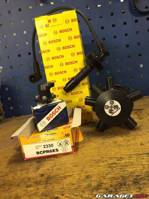

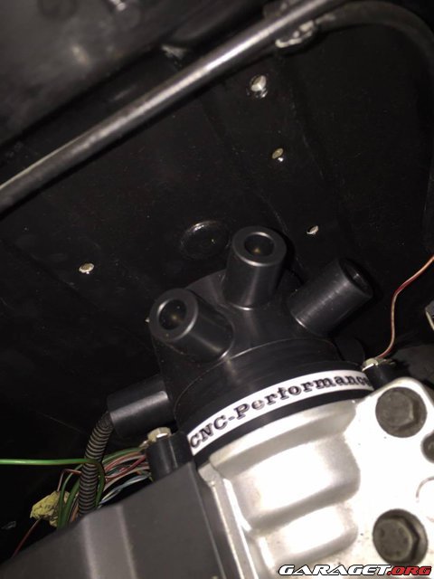

Vi har nästan byggt klart alla tryckrör, fått dit turbon med packningar osv, var och köpte ny rotor, tändstift, tändkablar och fick hem fördelarlocket! big_smile Så vi har satt dit fördelarlocket vilket verkligen blev super, har ingen bild på det men lovar ni ska få det senare smile Vi har även fått dit det mesta av spakstället det enda som behövs göra är att borra upp ett större hål i själva spaken för att det ska passa i pinnen mellan spak och låda sen är det klart! Motorn är nollad och i helgen ska vi sätta dit kamrem och multiremmen!
Det var de jag kom ihåg vi gjort!
Nu börjar det kännas nära till uppstart även fast det säkert är längre kvar än man tror men man kan ju hoppas!
Blev snålt med bilder i detta inlägg då jag vill visa er tryckrör, spakställ osv när det är helt klart wink
Men bjur bild på fördelarlock och lite annat strunt sen även en gammal bild på murrisen då hon hade gamla buliga skärmar hehe. men hon var ändå väldigt go roll

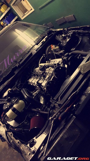

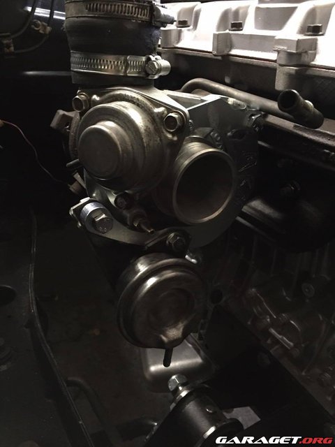

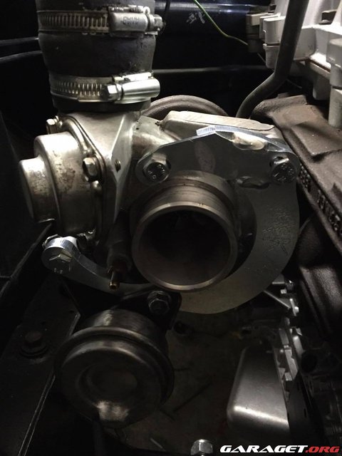

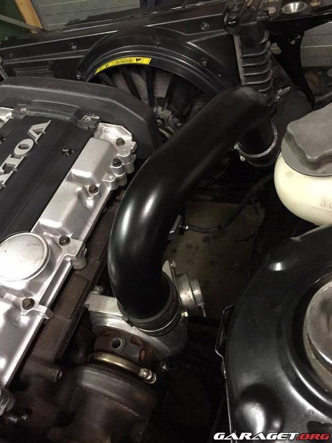

Hallå!
Två helger har gått igen innan jag uppdaterade men det betyder att det hänt en massa i garaget!!
Hela avgasröret och downpipen är nu klart, tändstift, tändkablar och rotor sitter på plats.
Knacksensorerna är på plats och även så alla rör och slangar till vatten/olja till och från turbon och även slang till bränsle är klart. luftmassemätare och luftfilter sitter på sin plats men det ska ändras lite grann med tiden.
Sen beställde vi även en slags "adapter" till wastegaten så den sitter där, självklart kan man bygga eget och trixa men detta är köpt på MKMotorsport och satt perfekt!
Vet inte om jag sa de i förra inlägget men vi har även bytt till hydrauliskkoppling så vi får hoppas det funkar roll
Säkert en massa saker jag glömt just nu men får la slänga med det i nästa inlägg isåfall wink
Det börjar kännas nära uppstart och ingen är nog gladare än jag, men ändå är det en del kvar att göra...
* Slangar till värmepaketet
* Lambda
* Fixa gasvajern
* Oljetrycksgivare
* Distanser till krägningshammaren
* Fylla på oljor osv.
* Få se om vi kanske behöver förlänga slavcylindern
* In med all inredning
Men en dag närmare för varje dag! 25 dagar kvar till Elmia? TROR NI VI HINNER? coolrollbig_smile

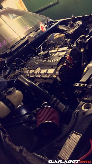

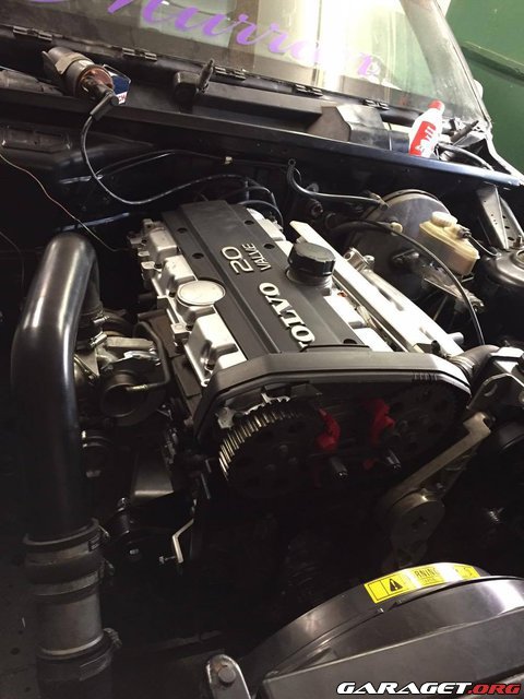

Hej igen!
Kommer en liten kort update här, men det mesta är klart nu och vi provade starta motorn igår.
Och den gick runt, det blev ingen video tyvärr då det bara var provstart och bilen hade så pass låg tomgång, vi ska titta över detta nu och sen ska ni få en video det lovar jag wink
Allt gick alltså och funkade men bilen dog utan gas och drog lite tjuvluft så detta ska tittas upp genast
besiktning om 10 dagar så vi hoppas bilen är fullt gående tills dess! big_smile

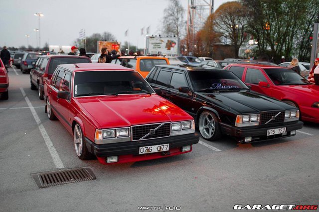

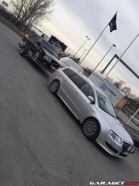

Här kommer lite bilder från elmia, blev inte så många då vi hade fullt upp med annat. På vägen hem rasade lådan och kylaren gick nere i Jönköping men som tur var kunde vi byta den där nere, låda´n var nog dålig redan innan vi köpt den.. men som tur är så har jag ju Jonas på bakaxeldelar som sponsor så får åka upp till honom och hälsa på lite wink
Hoppas det går bra med era byggen folk, vill gärna se vad ni andra bygger för någe så ni kan väl slänga in en kommentar med era projekt så kan jag kika lite wink
/ Malin

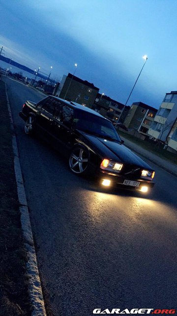

Köpte andra fälgar oxå, ska bara ha dem sålänge så får det bli nya senare wink
https://www1.garaget.org/gallery/images/213/212586/212586-bcef828f31480c2bf2ac2bcffe437299.jpg
