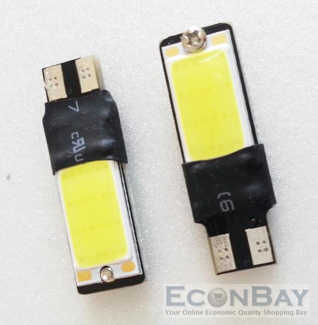

Ja till parkeringsljuset så ska man ju ha en LED som ser ut lite som denna:
http://76.my/Malaysia/promotion-high-brightness-smd-led-car-fog-light-bulb-t10-w5w-6w-econbay-1408-08-EconBay@1.jpg
och INTE en sånhär modell:
http://www.ijdmtoy.com/ebay/OBC_T10/SKU_2R/5-SMD-Error-Free-LED-01.jpg
De man INTE ska skaffa funkar ju såklart, men poängen är väl egentligen att spridningen ska ske rakt upp och rakt ner, inte åt sidorna och inte framåt. Blir ett mycket mer distinkt "LED-streck" vilket jag misstänker är vad alla vi vill åt. big_smile
Något att notera också är att, under förutsättning att hålet för lampan är lika "litet" som på min V50 som det är på era *70-modeller, är att den sistnämnda LED-lampans kanter på vardera lilla LED kan ta i hålkanten så att säga. Det i sin tur leder till att lampan gärna hoppar ur INNE i lyktan och det är allt annat än spännande att försöka lirka ur den.
De raka modellerna lider inte av det problemet.

hyrbil har du någon av de övre så är jag inttresserad ifall dom jag har är för långa.. ^^

Robban: Fick faktiskt hem ett gäng för några veckor sen, så det finns liknande (fast det är separata LED istället för en stor blaffa sådär).
