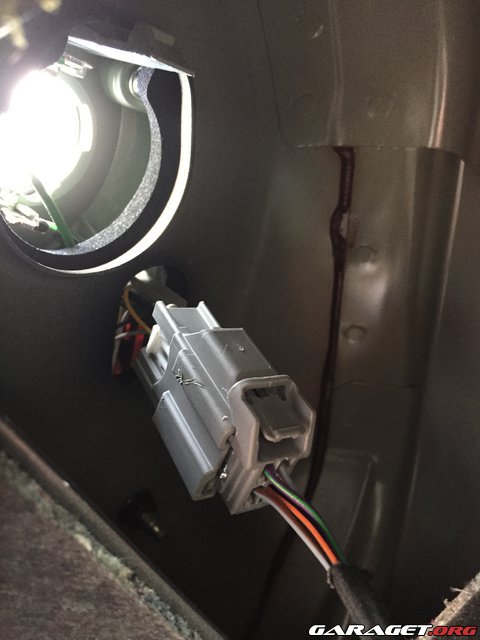

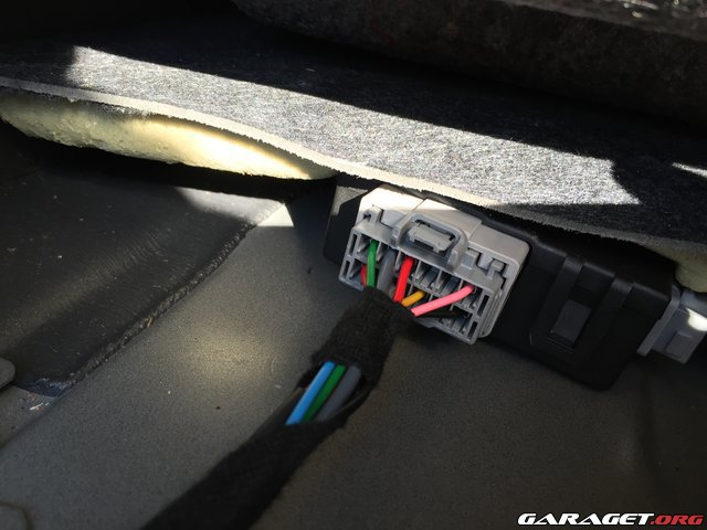

För att återgå lite till ämnet, har skruvat på mina nya bakljus idag, men har inte gjort någon omkoppling för att få bromsljusen att lysa när luckan är stängd.
Var och mätte på kablaget till dragkroken och där finns det två röda kablar som ger signal när bromsen trycks ner.
Men, när bromsen inte är på ger mätaren pulserande utslag. Vågar inte riktigt ge mig på det där ifall att det skulle bli pulserande bromsljus när jag inte bromsar. mindre stabilt.
Hur har ni andra gjort?
Lilabrun/grå är bromsljuset, lyser när luckan är öppen.
https://www1.garaget.org/gallery/images/213/212902/212902-c0ff43afa6383ff47fee4f6721c5e6f2.jpg
Kablaget till dragkroken, här ska jag tydligen kunna tjuva ström sägs det. Behövs det något extra eller konvertering? Eller är det helt enkelt så att jag ska ta och titta på andra sidan av dosan för att ta signalen in?
https://www1.garaget.org/gallery/images/213/212902/212902-009a40faeade9e93cf5932d7c4f1f532.jpg
Ja det sitter där det sitter och signaturen lyser så fint, plus alla andra lampor utan bromsljuset. (obs ljuset avstängt på bilden)

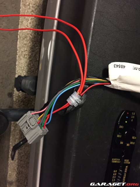

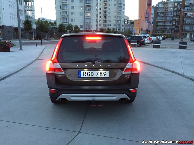

big_smile Nästan i mål med del ett av projektet.

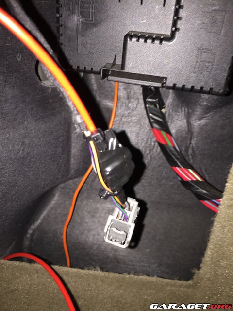

Sådär, snackade lite med farsan som varit elektriker i 40 år och kan en del om bilar, hur han tyckte att jag skulle göra. Gjorde följande.
Finns en skarv där bromsljusen går ihop redan, öppnade den och pillade dit min egna styrsignaler.
https://www1.garaget.org/gallery/images/213/212902/212902-ca81f18a97202d3a9c3df549738fb687.jpg
Kopplade på styrsignalen på den grå/lila med brunt streck, gamla styrsignalen är kvar för att inga tidigare funktioner ska gå försvinna sedan plus styrsignalen från dragkrokskontakten.
https://www1.garaget.org/gallery/images/213/212902/212902-56770d96ab1b6ba9a632e6d919e41589.jpg
Tada! Fullt funktionellt. Nu är transformationen snart i mål. Byta bakljusen var i hästväg det mest krävande meck jag gjort. Tog hela dagen mer eller mindre. Inte för att det var svårt, utan för att det var mycket pill och mycket som behövde demonteras.

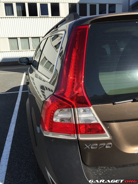

#118
Kanske omöjligt att svara på den här frågan,
Men jag undrar, om man har en XC70 från årsmodell -14 till -16, kan man byta ut dom nya baklyktorna till dom gamla från -12?
Hur ska man justera kablarna till lamporna så att dom lyser rätt?
Jag personligen tycker dom gamla skogsmulle baklyktor är finare tongue dom nya är för mycket bling bling.
Men hur som helst, nån som kanske kan svara på min fråga?
Datanörd
89 Inlägg
8 september 2015
#119
Skruva dit dem och de kommer att passa utan problem, men du kommer att behöva göra en reverse mot vad jag har gjort. Om du kopplar in den rätt upp och ner kommer du köra runt med bromsljuset tänt hela tiden. Så du får Norpa plussen för bromsljuset i mitten och koppla till de som är signaturljuset/dioderna. Alternativt koppla ur dem eftersom du har bromsljus nere hela tiden. Sedan behöver du inte göra något mer. Listen på luckan blir du dock inte av med om du inte vill köra runt med tre små hål.
