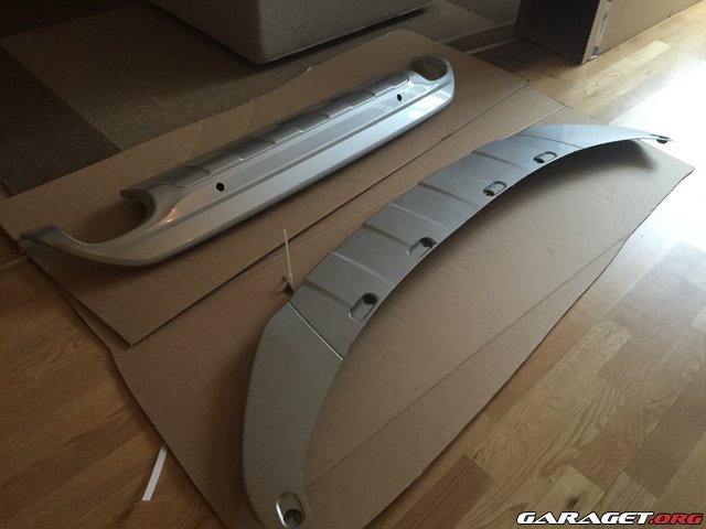

Håll i hatten, nu kommer det lite bilder.
Sedär ja, kom lite paket idag. Då har vi snart gått i mål med grunden i operation facelift.
https://www1.garaget.org/gallery/images/213/212902/212902-2997f835a1082d85122e68ccc05669f5.jpg
Det är lite märken i den men jag ska nog få tag på ett stift för att fixa till det. Inte konstigt då denna delen sitter exponerad längst fram på bilen och får ta en del vägskvätt.

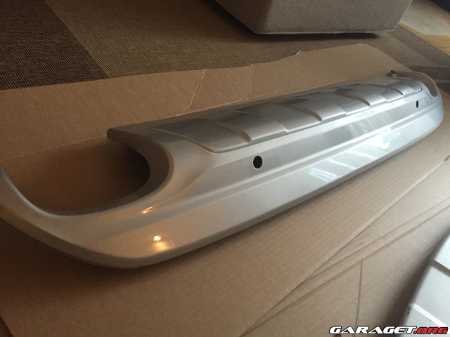

https://www1.garaget.org/gallery/images/213/212902/212902-6c926e39824a9a13b0405fb455d50b70.jpg
Fin fint! hålen för backsensorerna är på plats och ytan är riktigt fin. Känns nästan synd att såga i den, men annars får inte draget plats.
https://www1.garaget.org/gallery/images/213/212902/212902-a9ddb1e8c2eb3fbd07b5c77d791103c5.jpg
Hade först tänkt att jag skulle köpa nya då de bara kostar 1800:- /st (inkl rabatt) men hittade dessa för halva priset. Den bakre ser nästan ny ut och den främre är ok men med märken. Ska nog gå att putsa och dutta till.

Trevligt projekt, följer detta! smile
// Chantelle - SAAB-frälst SAAB-fanatiker.
342 Inlägg
3 mars 2016
#156
Är dem också facelift eller varför byter du dessa?
197 Inlägg
4 mars 2016
#157
Menar du själva skidplate plåtarna? Dom är också faceliftade. Syftet med dom räfflade skidplaten är för effektivare aerodynamik.
342 Inlägg
4 mars 2016
#158
Ja plåtarna fram och bak, får ta och byta dem på min 2013 xc70 då smile
197 Inlägg
4 mars 2016
#159
vanten06 skrev:
Gör så smile
Datanörd
89 Inlägg
4 mars 2016
#160
precis, kommer bli märkbar skillnad i aerodnyamiken, nej skämt och sido, jag byter dem enbart för utseendets skull. har ett litet dilemma om jag ska lacka om den främre eller bara dutta med färgpenna. Att den ahr sina skönhetsfläckar och kommer få fler där den sitter vet jag, men vill ändå sätta på en fin fin del...
En ren bil är viktigare än ett rent samvete
