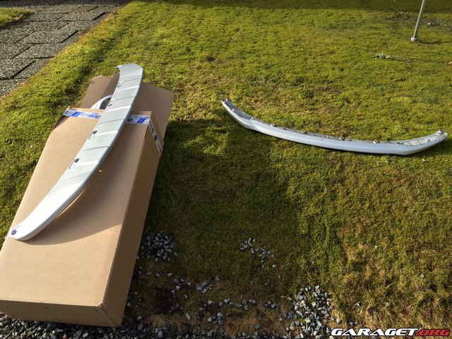

Plastklämmor och skruvar, en barnlek att plocka av.
https://www1.garaget.org/gallery/images/213/212902/212902-77b48ecdc2cf29fbe124c7b0f0ab91e5.jpg
Sedär ja, inte blanda ihop så att jag råkar sätta på fel.
https://www1.garaget.org/gallery/images/213/212902/212902-819a022cb9df869106889a7f1b7833a9.jpg

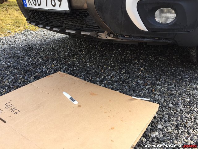

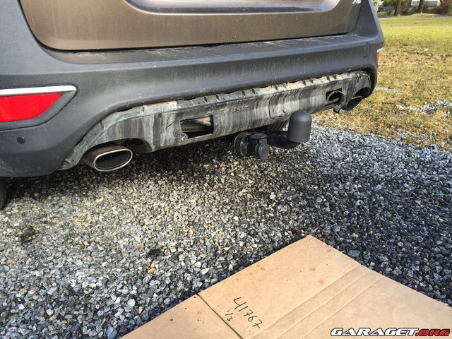

Den bakre var lite knöligare att pilla loss, en annan sorts klämmor som hlöö den fast plus att draget satt i vägen också. Sedan satt backsensorerna väldigt hårt i plasten.
https://www1.garaget.org/gallery/images/213/212902/212902-5c77d5a2fec6666ddb1cf85fab101162.jpg

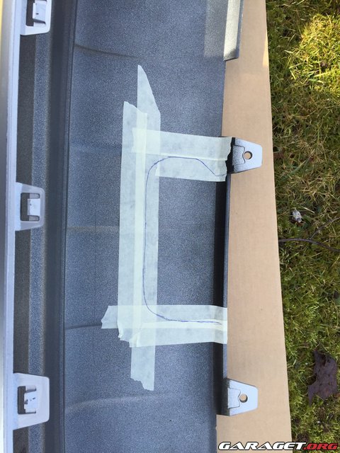

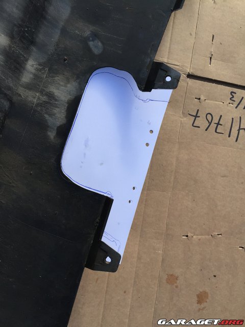

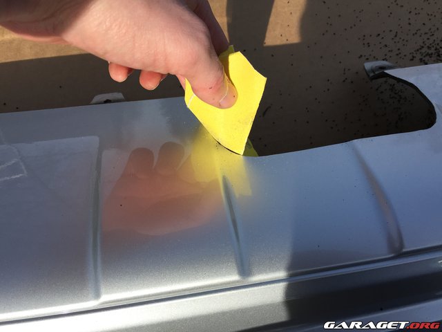

Ritade av hålet för draget från den gamla plasten.
https://www1.garaget.org/gallery/images/213/212902/212902-ac737e855077dbc2f08e9b43aa56fbfc.jpg
Ritade av mallen jag gjort för att kunna såga ut.
https://www1.garaget.org/gallery/images/213/212902/212902-de4c577e7e43b17efb1cb465bfd75bfc.jpg

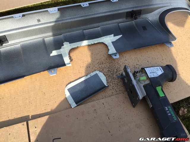

En sticksåg funkade väldigt bra till att såga ut med.
https://www1.garaget.org/gallery/images/213/212902/212902-921c1478a777be2707d7a6952620c5bd.jpg
Det var ingen fel på snittet, men jag ville att det skulle bli extra fint så jag spenderade lite tid på att sandpappra det jämnt.
https://www1.garaget.org/gallery/images/213/212902/212902-6ae79d9e113d589255972fa8756f9eda.jpg
Sedär ja, bara att trycka dit. Passade direkt. Men aj vad skitigt, får ta och bli en tvätt på det

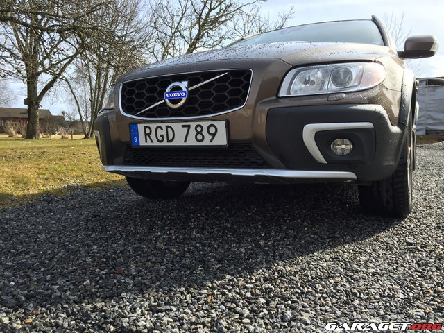

Fram var det plug'n'play. dags för tvätt...
https://www1.garaget.org/gallery/images/213/212902/212902-e338d7c4a57a31cb4b251d3488146b6b.jpg

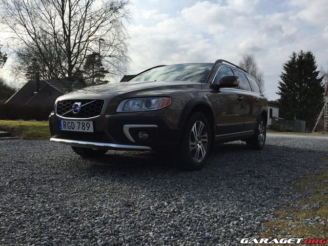

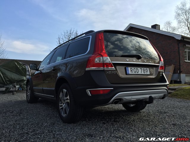

Sedär ja, tvättad och vaxad, nu ser bilen acceptabel ut
https://www1.garaget.org/gallery/images/213/212902/212902-991748f18e2cc9e11cf3510ec3d2da59.jpg
Blev ju bra det där. Bara en liten detalj bak som avslöjar att det inte är en 2014. D3.
