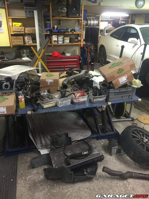

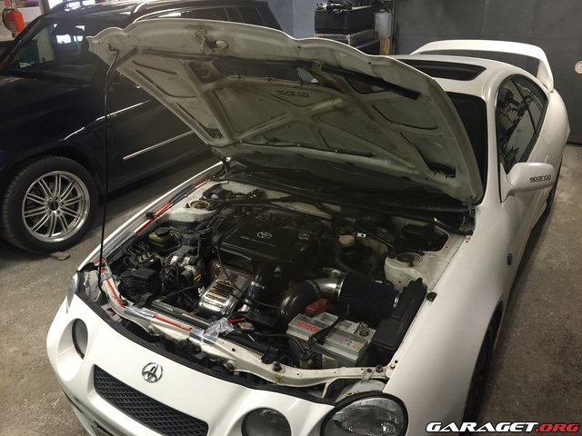

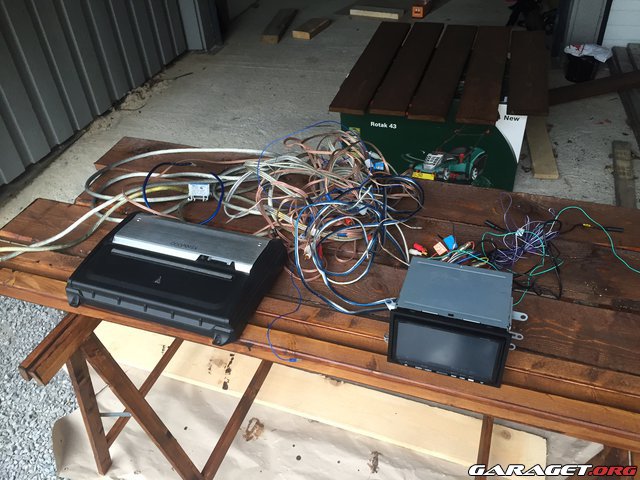

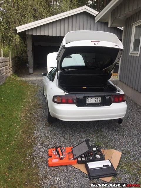

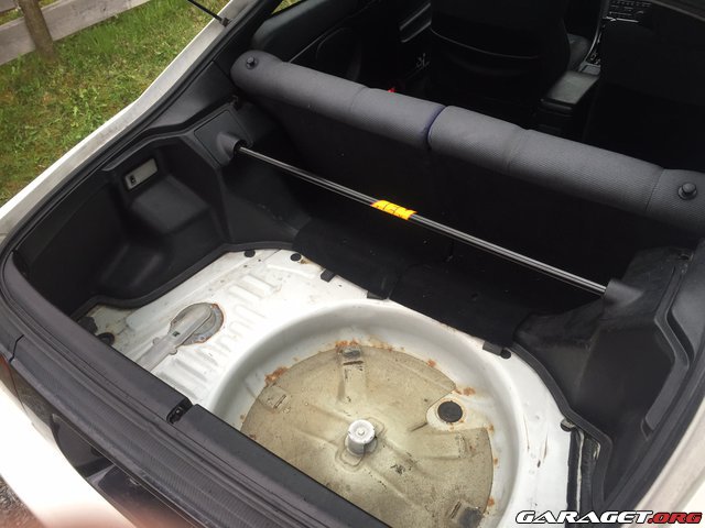

Jaaahaa, suget steg och jag tog faktiskt och gjorde litegrann med toyotan häromdan, jag rev ur allting ur bagaget samt drog jag ur ALLA kilometer ljudkabel som låg gömd över hela bilen. den härvan kunde bara tyda på galen japan + sake.
vägde även in bilen, landade på 1400 kilo utan förare, samt med förare 1480, rätt stolt då de skulle ha stått 1490 endast för någon månad sedan wink
och till min stora lycka så lyckades vi hittade vi ett riktigt Apexi sprut i bilen, och en polare bara råkade veta hur man skall mappa det, så efter någon timme så fick vi bilen att gå, otroligt bra, skulle verkligen vilja bänka nu för att se utgångsläget. laddar safe på 0.95 bar då vi misstänker spikade kolvar samt ringlanderna har spruckit då den var mappad som ett troll tidigare.. återstår att se! måste få tummen ur och komptesta den.
Har även trillat in 'lite' olja från en 'sponsor' tror dock inte de vet om att jag planerade att bygga CASTROL 205
an, och inte viseversa wink

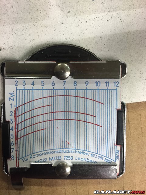

Då var det komp-testat och klart, resultaten talar för sig själva...
https://www1.garaget.org/gallery/images/166/165536/165536-45c35acf31b899193af6191d94b52171.jpg
https://www1.garaget.org/gallery/images/166/165536/165536-693b31cd6ef81f985c5aa0003916231b.jpg
Nej, bilen är inte 5cyl, testade ena cylindern 2 gånger.
Bara att börja riva!

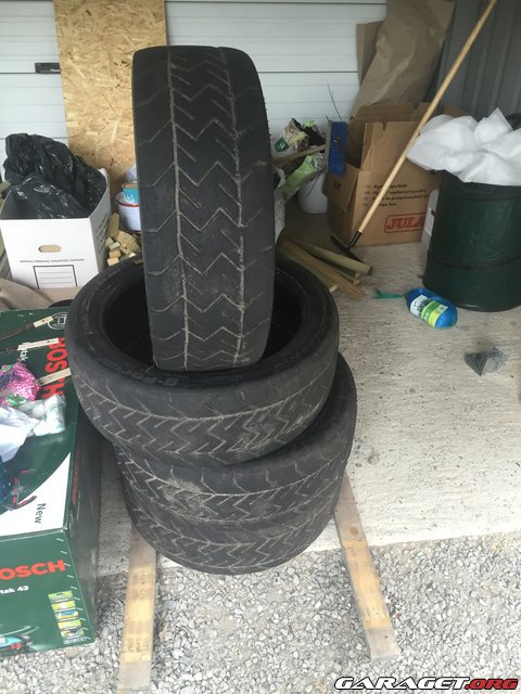

Däcken inkommna!
något slitna 18'' slicks.
https://www1.garaget.org/gallery/images/166/165536/165536-33e9c9fa38bf8b86389fa0699053b0ea.jpg

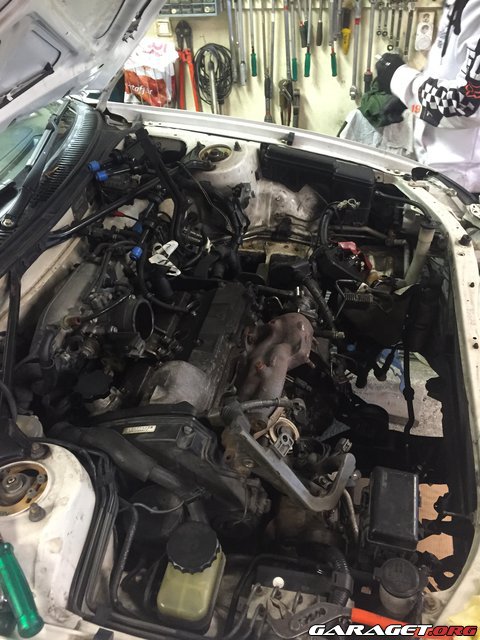

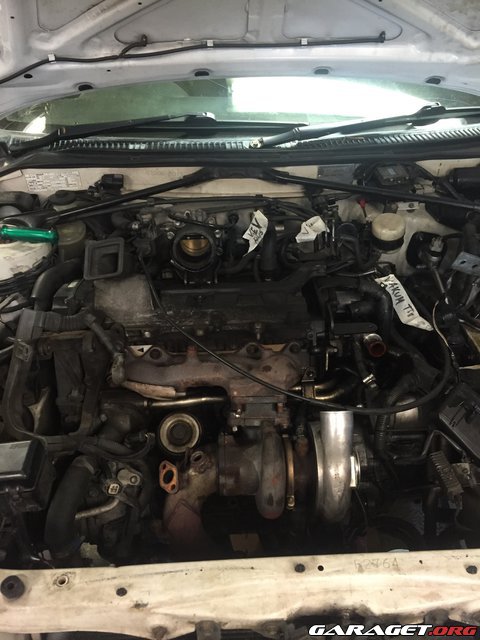

Då var rivningen påbörjad, och det har faktiskt gått riktigt bra, ingenting som jävlats på hela dagen.. kanske lite för bra för att vara sant?
Hann dock ej få ur motorn innan klockan blev för mycket, men imorgon är det nya tag som gäller, då MÅSTE den ut..
Vi får nöja oss med mobilbilder sålänge!
https://www1.garaget.org/gallery/images/166/165536/165536-cf33f017313f45f2a3b510a3f1f04686.jpg
https://www1.garaget.org/gallery/images/166/165536/165536-64a2055968da62c77214935272c2893d.jpg

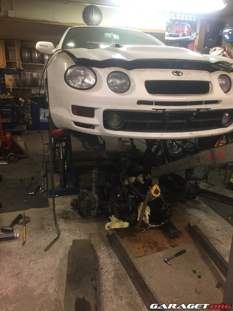

Det fanns mer än vad jag vågat drömma om under huven på denna 'lilla' bilen..
https://www1.garaget.org/gallery/images/166/165536/165536-fcfec82cd7d89fe4b4ec194d5b3caf1d.jpg

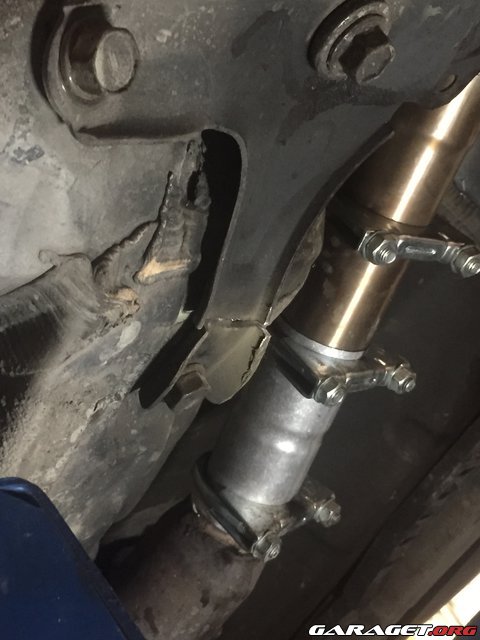

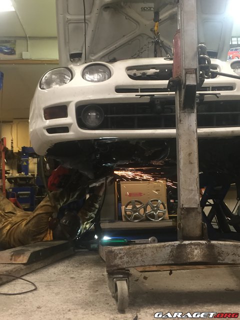

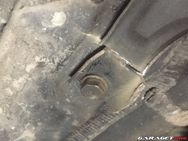

Självklart så är det någonting som skall jävlas, ett motorfäste har släppt ifrån själva balken och går ej att skruva loss, så då fick fader gå loss med vinkelkapen, så jag passade på att plåta litegrann.
https://www1.garaget.org/gallery/images/166/165536/165536-1c5b2bb698b2b30aecb7ff6c30df1ac0.jpg
Och här har vi offret, även på bild ser vi min 'fina' katt-ersättare!
https://www1.garaget.org/gallery/images/166/165536/165536-915e88ae640e83fa5465b9f919fb9675.jpg
https://www1.garaget.org/gallery/images/166/165536/165536-ba64c1c8454e8e230a0a31f27a199225.jpg
Efter lite slit så är motorn nu ute! till helgen blir det att separera lådan och motorn för att snabbt lämna iväg lådan på en ordentlig renovering!
https://www1.garaget.org/gallery/images/166/165536/165536-ffb459e6b81377f11979253cd24b5d77.jpg
