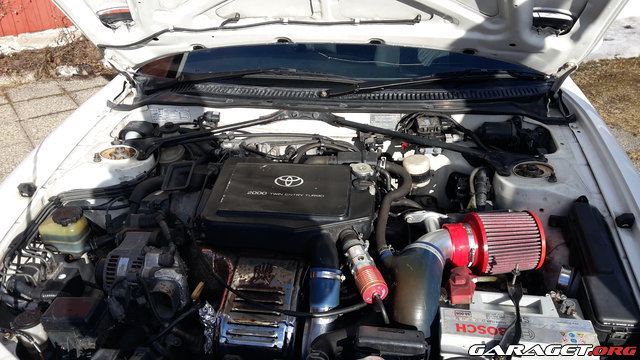

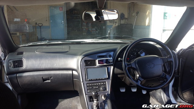

https://www1.garaget.org/gallery/images/166/165536/165536-3531f6977f9bcee4f3191151d73cda68.jpg
https://www1.garaget.org/gallery/images/166/165536/165536-bfe04243e930137a06ccfe1c6e3da0f1.jpg
Såhär ser det ut i kupé och motorutrymme.
Kan tillägga att ekonomin inte är galant, så detta kommer att bli ett långdraget projekt, inte direkt billiga delar till dessa bilar! Men roligt är det allt! smile

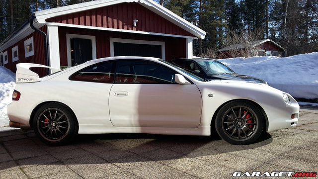

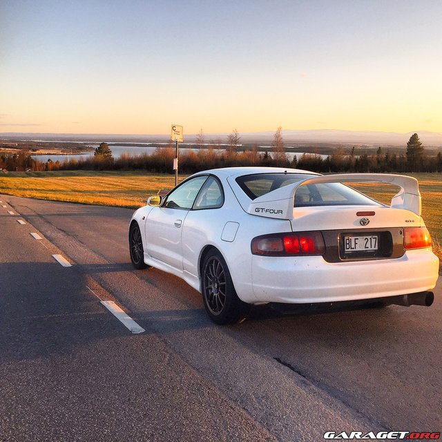

https://www1.garaget.org/gallery/images/166/165536/165536-02fce988fb7ac7bad02b4700822992a0.jpg
Bjuder på en liten bild ifrån gårdagens tur, utan tvekan årets finaste väder och en galen solnedgång sm avslutning.

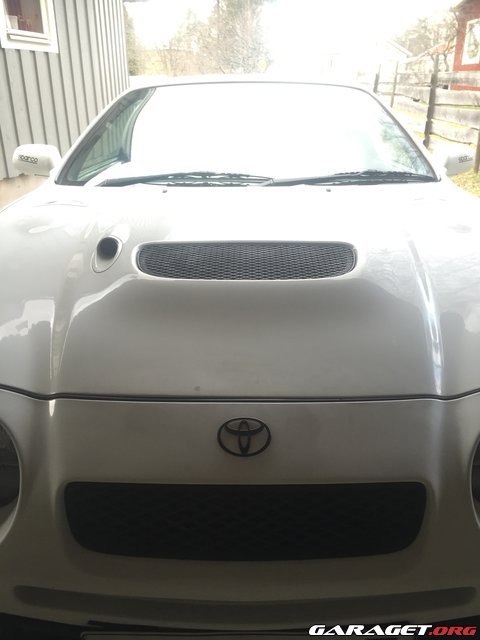

Lackade toyota emblemet samt gallret för luftintaget idag svart i brist på annat, lyckades även få med 2 älsklingar på samma bilder, dock ena mer foto-skygg än den andre.
