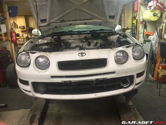

Snabb uppdatering: Just nu är växellådan iväg på renovering samt som jag inväntar delar ifrån USA till motorn, så nu får jag glida runt i opeln som finns i min profil under tiden, Jag klagar inte! ;-)
Söker även sportstolar till den, röda är ett krav, behöver dock inte vara FIA godk, ifall någon har eller vet om så lägg ett PM :-)
Ha de Bra så länge!

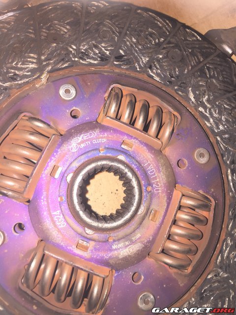

Hittade även en Exedy 'steg 1' koppling under rivning, dock så varade inte lyckan länge då den är alldeles för klen för mina mål sad
https://www1.garaget.org/gallery/images/166/165536/165536-f5a8ab33d6b960f3911b15d87efcd7c4.jpg

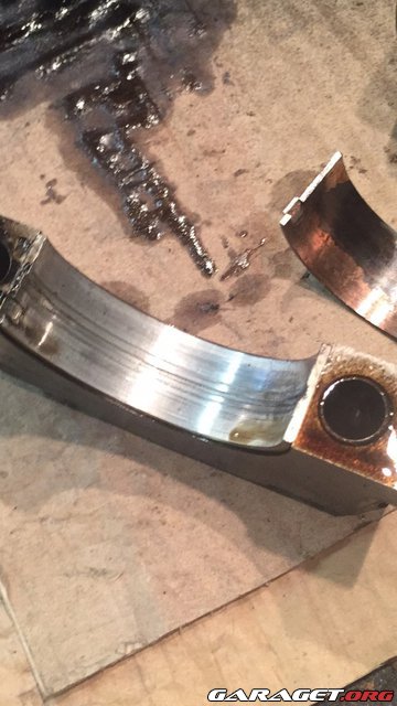

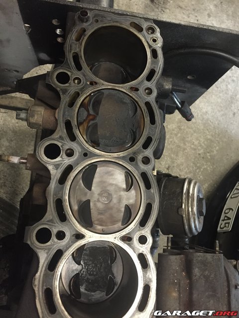

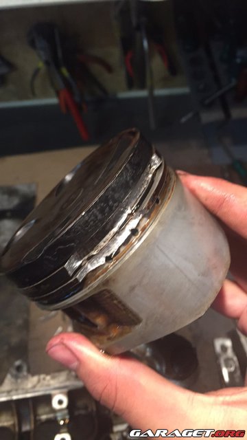

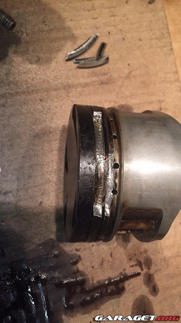

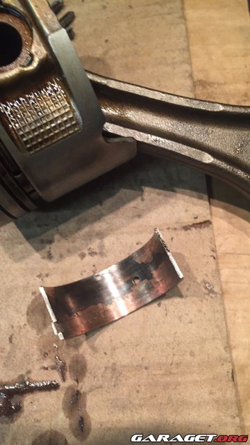

Ursäktar en sen uppdatering! men nu kör jag igång lite läsning för er!
Har nu fått ner motorn i en miljard smådelar som jag ska lyckas pilla ihop vid ett senare skede, vilket är otroligt spännande hur det kommer sluta.
Har nu fått reda på dels varför det är dålig komp på tvåans cylinder samt varför det rasslade sista gånger jag körde bilen..
1. Kolvras, OTROLIGT tur att delarna på kolver hade kilats fast och inte lossnat ordentligt vilket hade lett till ett MYYCKET mer kostsam skada än vad som är nu.
2. Vevlagerras.
3. Ramlager ras.
Detta syns på bilderna som jag bifogar.
Även så verkar tyvärr veven har fått sig en liten törn, så den kommer att lämnas iväg åt ett proffs företag som får kika på den.
Samt så har dock andra cylinderns väggar fått liite skavningar, förhoppningsvis går det att hoona bort, och isåfall, kan jag lägga order på grejer direkt och försöka sakta med säkert börja skruva ihop bilen igen så fort grejerna landar!
https://www1.garaget.org/gallery/images/166/165536/165536-c68ab15dfe56d0657f8f2b747ceb587c.jpg
https://www1.garaget.org/gallery/images/166/165536/165536-0e806b074bd1ed69f1e28f87ffcffdf0.jpg
https://www1.garaget.org/gallery/images/166/165536/165536-af065dd1a1cc8f635be2dabc23dabe4e.jpg
https://www1.garaget.org/gallery/images/166/165536/165536-03c31c111f50c36cddeda678935078a2.jpg
https://www1.garaget.org/gallery/images/166/165536/165536-f5e4169d8164e75a1a954fcbaa8f29be.jpg

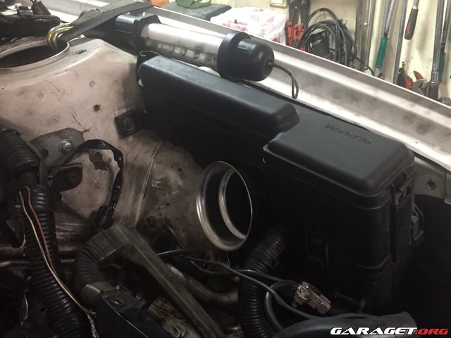

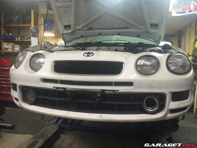

#59
Eftersom det har gått hål på ena glaset på dimljusen så bestämde jag mig för att inte byta ut dem, utan istället bygga dit någonting annat, detta resulterade i ett rör för att leda kalluft till luftfiltret. har dock endast gjort ena sidan än så länge så jag bara köpte en slang för att testa och se hur det blev. är rätt nöjd med det, så kommer även att göra andra sidan, dock inte förrän motorn sitter på plats igen.
https://www1.garaget.org/gallery/images/166/165536/165536-9c3779944dde57a0de8591568d4e0497.jpg
https://www1.garaget.org/gallery/images/166/165536/165536-d008707c2d2616dc8dd08f7e4376a46d.jpg
https://www1.garaget.org/gallery/images/166/165536/165536-1bb28de7298d202a96365f3f8c0a409d.jpg
Röret passar perfekt i en glugg under säkringsboxen i motorutrymmet och kommer att peka direkt emot luftfiltret.
