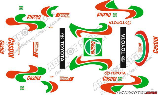

Dekorsatsen på ingång, skräddarsydd!
Kommer vara tvungen att lägga till några små detaljer, så som Rallye Monte Carlo, och bakgrund för tävlingsnummer. samt spons dekalerna som satt på WRC bilarna ifrån OMP, OZ osv..

#129
Sååå coolt!

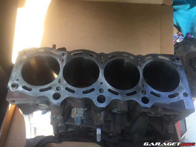

Blocket nytvättat och fint!
Tack till SiMO för bra jobb med både veven och blocket!

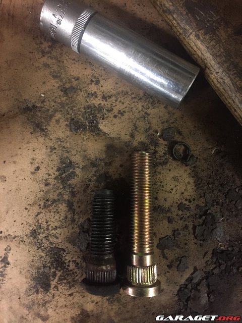

Blev tvungen att mäta hjulbultarna igen och insåg att jag måste ha varit vääääldigt trött när jag gjorde det förra gången.. Nya hjulbultarna är 2 centimeter längre ön origina!

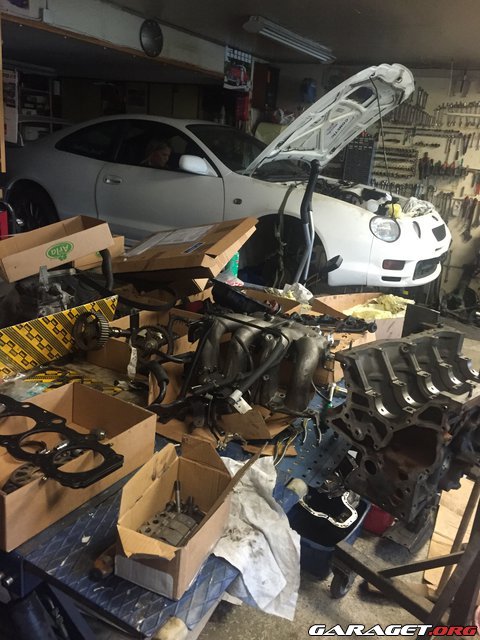

Situationen just nu är följande: delar överallt, noll koll, oreda, stor röra, en hel del svett, och faktiskt lite blod!
Efter att ha bytta pinnbultarna till hjulen och skulle börja dra tillbaka hjulen bak så tyckte jag att själva muttern aldrig någonsin riktigt drog fast, den bottnade liksom inte, så jag tog ner spärrskaftet och kikade, till min inte direkta skit förvåning, så stack bulten ut ur muttern, och ändå bottnade den inte, någonting jag hade kunnat klurat ut med en annan kroppsdel än hjärnan, men att det skulle gå hål på muttern var någonting nytt, så det var bara att sätta sig ner och beställa nya, trots att de jag hade var alldeles nya och oanvända  sad
En hel del grejer i en motor tydligen...

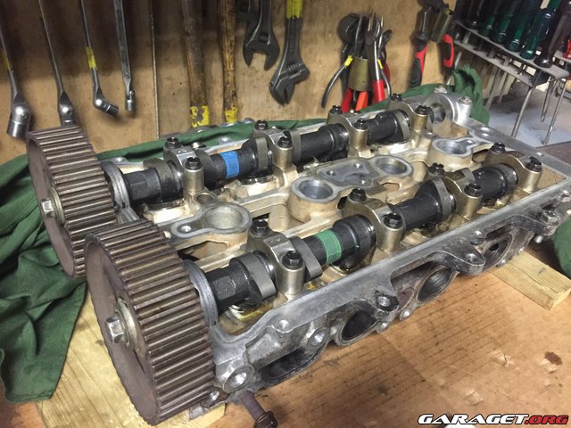

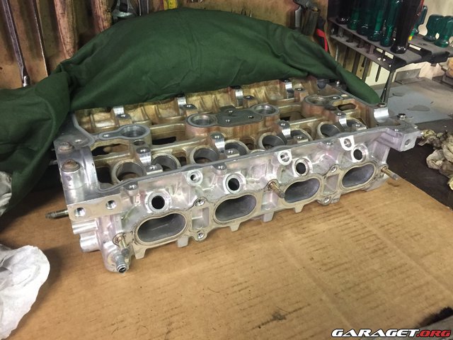

Toppen ha fått sig en REJÄL uppfräschning, 24h i ett avfettningsbad gjorde susen!
https://www1.garaget.org/gallery/images/166/165536/165536-5f1918e6c78b5dde8d344c1e3ddde315.jpg

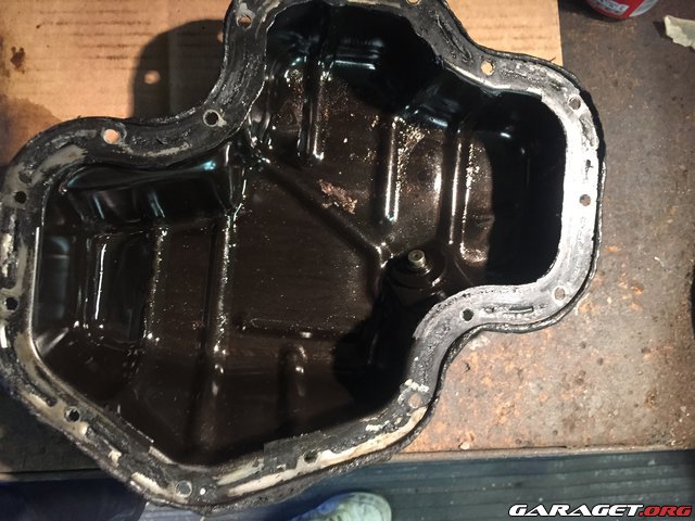

Och i tråget hittar vi en blandning utav kolvar, lager och en liiten skvätt cylindervägg, så även tråget har fått sig en rejäl tvätt.
https://www1.garaget.org/gallery/images/166/165536/165536-918f2dd740cd828102a66fef740bc9f6.jpg

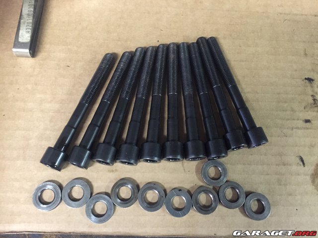

Hej fin bil, men fundera lite på topplocksbulten, du ska inte använda nya, utan köra med dom gamla?
Den som ingen turbo har får åka utan bar
868 Inlägg
16 augusti 2015
#135
Tjena! tack så mycket!
Efter lite övervägande så har jag kommit fram till hur dumt det vore att köra med gamla lol
Så jag kommer att beställa ARP bult imorgon!  cool
Senast redigerat av Renjaegarn (16 augusti 2015)

Toppen är redo, bara resten kvar nu wink
Som jag sa i ett tidigare inlägg som kommer jag skrota idén om att återanvända gamla toppbultarna rätt fort..
Det kommer bli ARP bult i toppen istället!

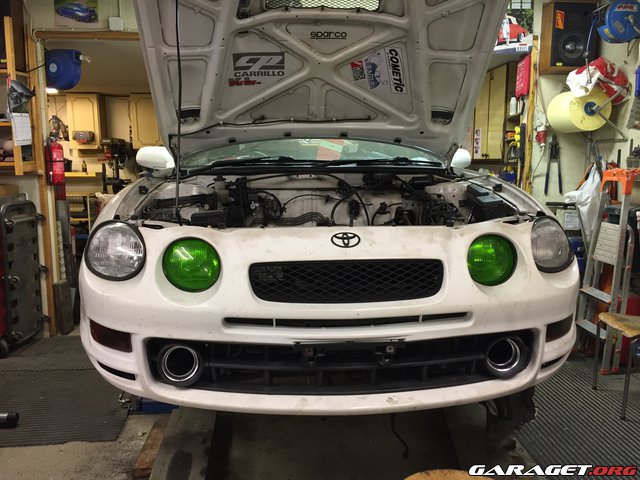

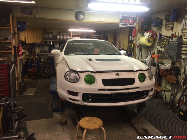

https://www1.garaget.org/gallery/images/166/165536/165536-e49efb966e7fe0e971efc8cfc6e06273.jpg
Under tiden jag satt och funderade över allt och ingenting så fick flickvännen tråkigt och tonade de inre lysena åt mig. Blev riktigt bra och stolt blev jag! cool
Kommer att köra med toning en stund nu innan jag gör någon form utav plast kåpa över dem som WRC bilarna har. men effekten är den samma!

Gött! För det kan finnas risk att dom gamla kan gå av om man återdrar/använder dom igen
