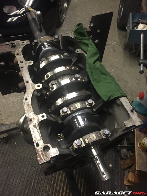

Och där hamnade även veven på plats!
Skulle tro att kolvarna och stakarna får sin plats imorgon smile
https://www1.garaget.org/gallery/images/166/165536/165536-55c2c6072c383e862820e271443fbcc9.jpg

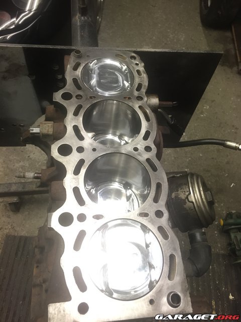

Kolvarna och stakarna är på plats i blocket och även ARP bulten har landat i verkstaden för ihopsättning lite senare!
https://www1.garaget.org/gallery/images/166/165536/165536-fbe47a48756040364c97c330beec4dd2.jpg

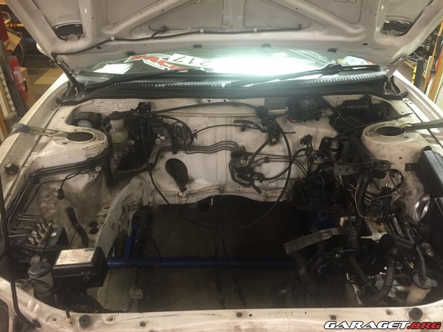

Bjuder även på fler bilder från bilen och situationen!

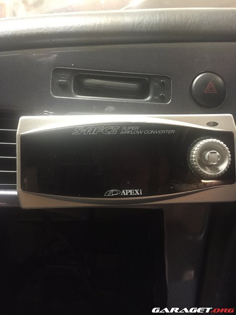

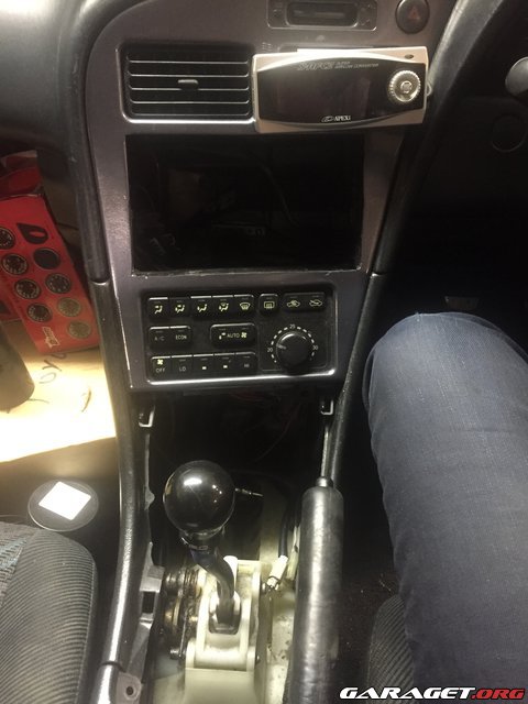

Apexi Power  S-AFC II, används till att ställa luft/bränslemängd, laddtryck osv osv osv, mer funktioner än vad jag kan räkna upp på mina händer samt fötter!
https://www1.garaget.org/gallery/images/166/165536/165536-427795ebc35736ed6ecc44eabc5eab5d.jpg

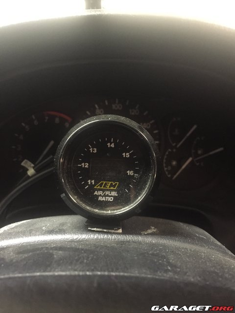

AIR/FUEL ratio mätaren. ber om ursäkt för den dammiga bilden, men har inte haft jätte mycket tid/lust att dammtorka bilen den senaste tiden wink
https://www1.garaget.org/gallery/images/166/165536/165536-eb250671a4253f378f8111e90cbdd927.jpg
Hålet som blev kvar ifrån gamla stereon som satt i bilen, kommer att fyllas med knappar för t.ex. fläkt, samt mätare.
https://www1.garaget.org/gallery/images/166/165536/165536-ea26fb230607a70398adf75803f5699d.jpg

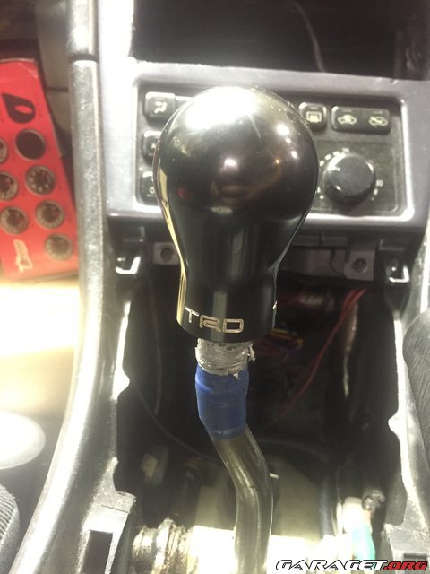

Toyota Racing Development växelspaksknoppen.

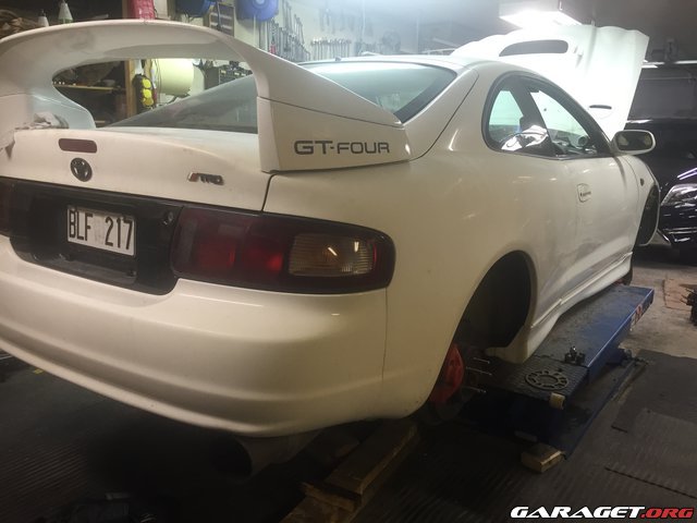

https://www1.garaget.org/gallery/images/166/165536/165536-2b99d364158f9350fff126d7e9674559.jpg
här blottas avgasröret som är utav märket Blitz.
https://www1.garaget.org/gallery/images/166/165536/165536-22607b7d0e9a1ac0c48b3eab35a56aa6.jpg
https://www1.garaget.org/gallery/images/166/165536/165536-0e4aff4c51cd632ffdb44e80dab367ed.jpg

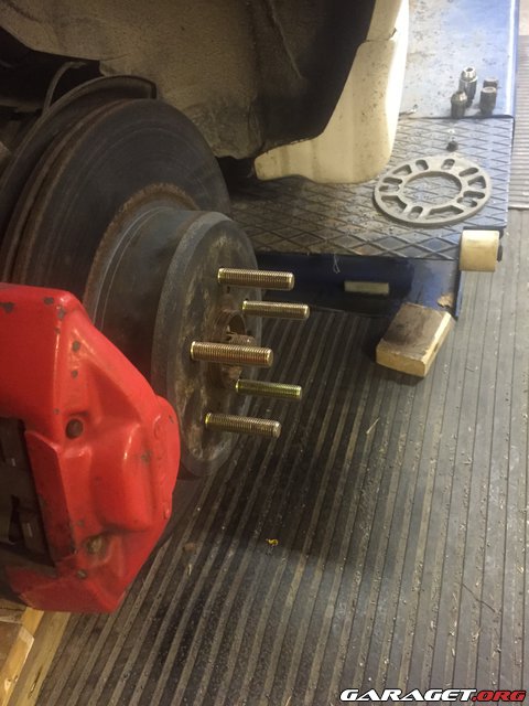

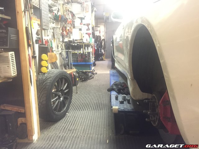

De längre hjulbultarna.
https://www1.garaget.org/gallery/images/166/165536/165536-bd4862bb4ac41798efdb10f33d0e15d7.jpg
https://www1.garaget.org/gallery/images/166/165536/165536-d3f5d7963a0be5cde0afa36755746f42.jpg
https://www1.garaget.org/gallery/images/166/165536/165536-22f8538b81ba44e723b1b4545b6046a5.jpg
https://www1.garaget.org/gallery/images/166/165536/165536-d4d3aca386637bc49118cc802f5ede4b.jpg
https://www1.garaget.org/gallery/images/166/165536/165536-7cbf5640978b9a40c3c8841e3465e6b0.jpg

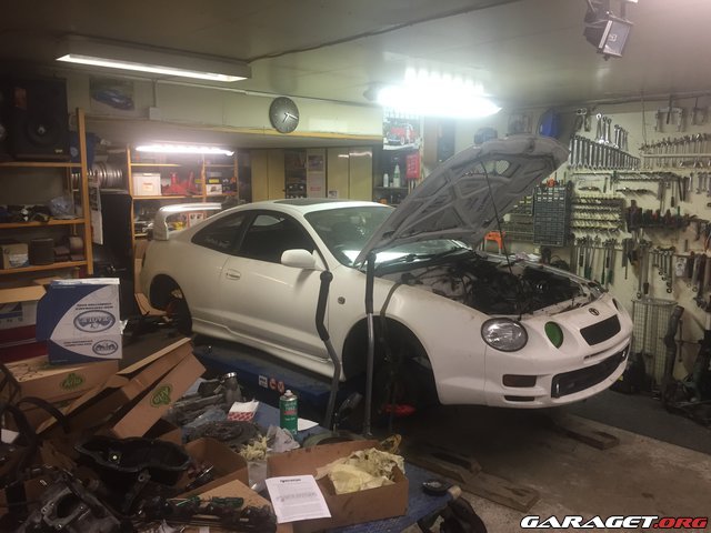

Tankarna kring vart allting ska sitta ger mig mardrömmar..
https://www1.garaget.org/gallery/images/166/165536/165536-5288fc99b4160614c9d965bd4dbee470.jpg
https://www1.garaget.org/gallery/images/166/165536/165536-f882e95c19e907823eb815754c76c1c7.jpg

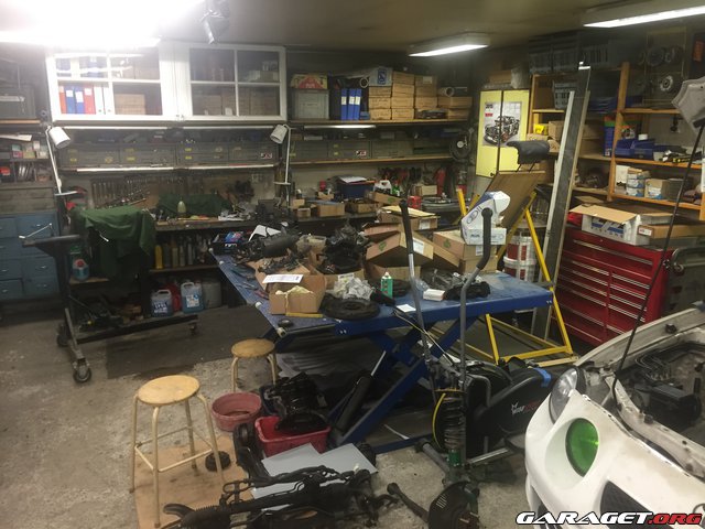

Som tur är så är Toyota inte ensam i garaget, utan har sällskap utav dessa godingar!
https://www1.garaget.org/gallery/images/166/165536/165536-c088963f03f0f3514842535056b336e0.jpg
https://www1.garaget.org/gallery/images/166/165536/165536-c33a4ce480b2d3eafe401fe7a839847c.jpg
