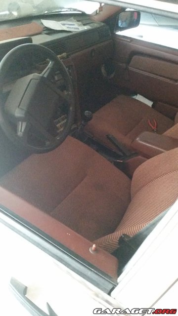

Här har den stått i 11 år smile
https://www1.garaget.org/gallery/images/119/118717/118717-aa7e68c52835b145635615ed5d2cfbfe.jpg
Karossen har klarat sig bra cool

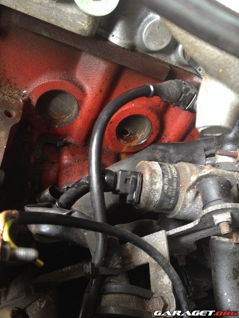

Varmkörde motorn men efter ett tag började det ryka under huven yikes kunde dock snabbt konstatera att det var en frysplugg som hade rostat igenom. Kanske var den  rackaren som gorde att bilen tömdes på vatten för 11 år sedan ? smilehttps://www1.garaget.org/gallery/images/119/118717/118717-a605551ccdd90663a0b60e418b47869a.jpg
Det var ett jävla helvete att få ut den, fick plocka av insug m.m...men efter ca 1 timme var den borta iallafall

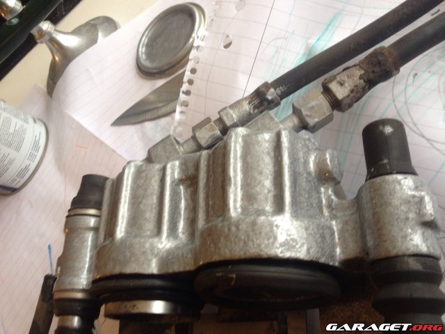

Så med det problemet ur världen gav jag mig på bromsarna ifram, oken har klarat sig bra. Kunde trycka in kolvarna med händerna! glidpinnarna behövde dock lite gymnastik inan dom vakna till liv smile så nu ska dom slipas och målas

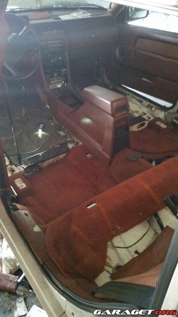

Idag plocka jag bort inredningen och bensintanken så man kan börja arbeta på riktigt. hann inte med så mycket mer då bensintanken satt så jävligt. Men nu är den borta iaf smile
Flintabil lol
https://www1.garaget.org/gallery/images/119/118717/118717-5336f4cdc59932c238900b3fbc320f1b.jpg
https://www1.garaget.org/gallery/images/119/118717/118717-f33000acd05829e763bbb8287b03698f.jpg

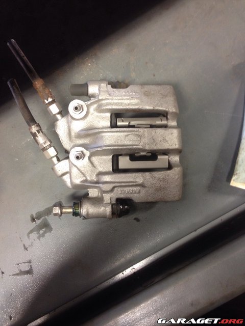

Blästrade oken idag smile
https://www1.garaget.org/gallery/images/119/118717/118717-a288a2a3f726e34b739a6f8c4815c353.jpg
Slängde på lite hammarlack
https://www1.garaget.org/gallery/images/119/118717/118717-459e60f796e21a52e17280cb6a0397b6.jpg
Lite skillnad mot förut:D

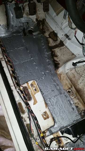

Idag har jag svetsat igen torpedväggen, och förargolvet. Men som sagt...pinnsvets och 1mm plåt lol
https://www1.garaget.org/gallery/images/119/118717/118717-3b22daeef3ccbd24c10a2ae7ae45dcc5.jpg

21 maj 2015
Grundat med rostskyddsprimer. Nu ska det få torka så man kan kladda på underredsmassan smile
https://www1.garaget.org/gallery/images/119/118717/118717-2fb184b46f905e59d5e7eee50e4a2b03.jpg

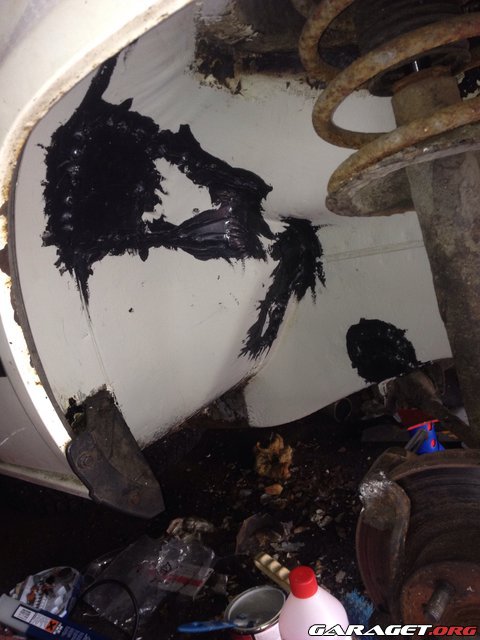

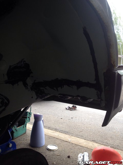

Senast redigerat av Nurminen_ (21 maj 2015)
714 Inlägg
25 maj 2015
Nu är båda hjulhusen snart klara smile
https://www1.garaget.org/gallery/images/119/118717/118717-a0a403553399a3e3b4cbe264237633db.jpg
https://www1.garaget.org/gallery/images/119/118717/118717-4b31b22d9ea1c3c59870816603aab56d.jpg
https://www1.garaget.org/gallery/images/119/118717/118717-c47a85c6dd2ceb65d893eb6221739b66.jpg
https://www1.garaget.org/gallery/images/119/118717/118717-6e9fd170d7e2960ed9ed89a3f22e1ba9.jpg
https://www1.garaget.org/gallery/images/119/118717/118717-e1f949160074a5f8c32eb6e34d0544f9.jpg
Blir ju bra detta big_smile nu kan jag äntligen börja med golven

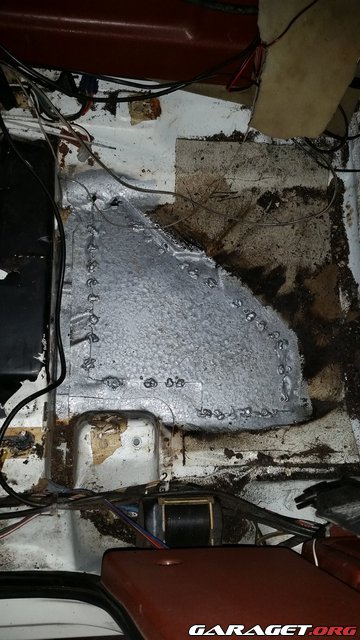

https://www1.garaget.org/gallery/images/119/118717/118717-6b364faab7bec9c2bec7141166721c65.jpg
Inte vackert någonstans, men nu sitter det iaf 2mm golv big_smile lär nog hålla några år....
https://www1.garaget.org/gallery/images/119/118717/118717-45e15848c4f5857f525ed2c715422fcf.jpg

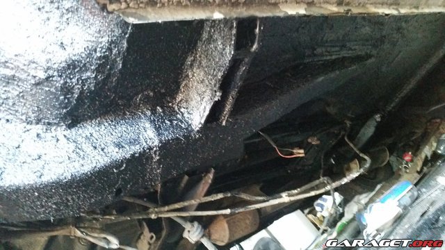

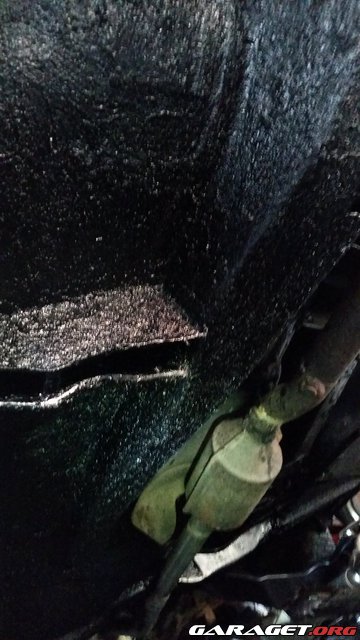

Skönt att jag är klar med rosten. Nu ska jag montera tbx alla bränsleledningar och tanken smile
