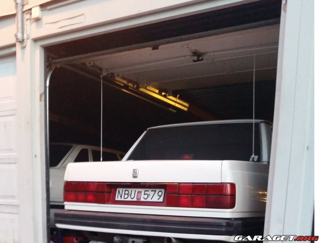

Renovering av en Volvo 740 -87 som stått i garage i 11 år. Nu ska den sugtrimas
Fixa till en gammal 740 som som stått i ett garage sen 2003

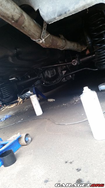

bromsoken och nya bromsslangar sitter på nu smile

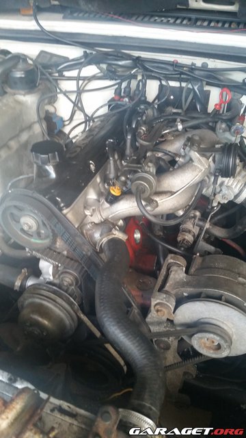

29 juni 2015
Nu sitter en ny frysplugg på plats smile även ny insug,ventilkåpa,vattenpumps packning

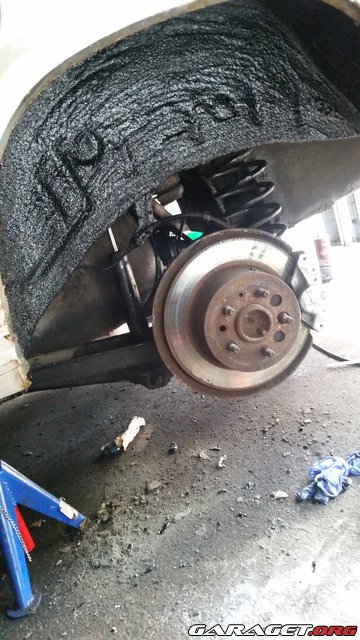

18 juli 2015

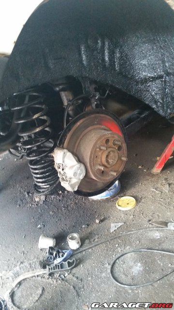

Då var hjulhusen bak oxå klara smile
https://www1.garaget.org/gallery/images/119/118717/118717-78bec3bdb62d140170e7c188f33d880b.jpg
https://www1.garaget.org/gallery/images/119/118717/118717-2e8a24c85dd487f139766aed108cbbb2.jpg
https://www1.garaget.org/gallery/images/119/118717/118717-3eb2b349585276c2e8217bb937669cd1.jpg[/url
[url=http://www.garaget.org/mypage/gallery_image.php?user=118717&image=2420133]https://www1.garaget.org/gallery/images/119/118717/118717-713d4cdfaca5c3261e30a7b2505128c1.jpg
Justerade tändningen med en stroblampa tidigare. Den stod på 20grader smile nu står den på ca 12... så den går betydligt renare över hela registret och lättstartad nu smile

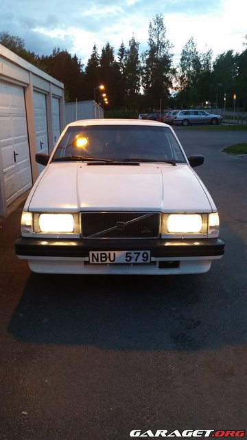

20 juli 2015
Tänkte piffa upp bettan lite smile
https://www1.garaget.org/gallery/images/119/118717/118717-80a8d65b060bd5e94074e9da49593052.jpg
Imorgon besiktning smile

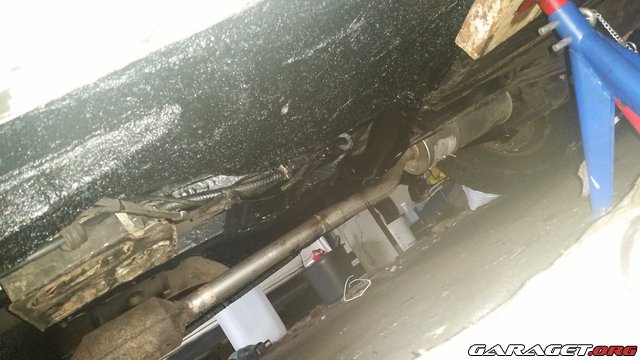

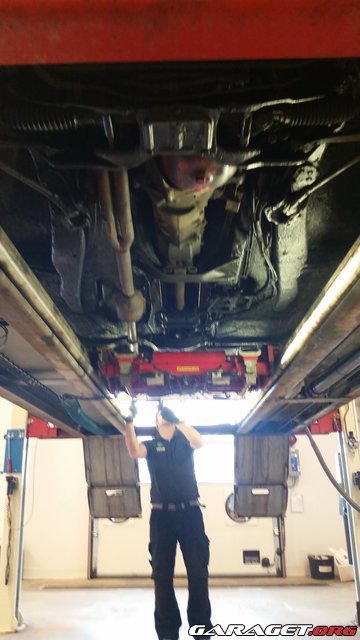

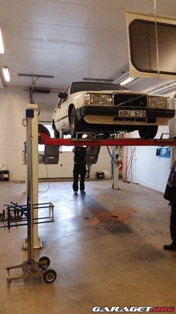

21 juli 2015

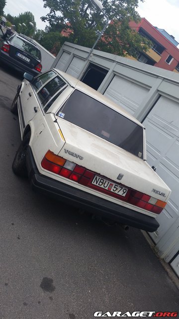

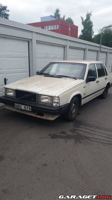

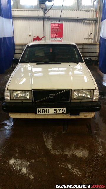

Besiktningen gick ju bra, fick beröm för bromsar, underrede, och motorn big_smile
https://www1.garaget.org/gallery/images/119/118717/118717-b421d7dc8f45ec4ad512bb05c22438dd.jpg
Inan jag tvättade av den
https://www1.garaget.org/gallery/images/119/118717/118717-b36e6c6398fc8a7075af0d22b574e43e.jpg
https://www1.garaget.org/gallery/images/119/118717/118717-9a21814903ea7a7d8e4110dca3d980b5.jpg
Där kan besmannen försöka hitta rost wink
https://www1.garaget.org/gallery/images/119/118717/118717-1e4ce8e112ef249f3d5fd80730bf614a.jpg

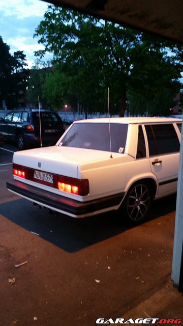

Nu har den fått gle lack på stötisarna och lite annat smile
https://www1.garaget.org/gallery/images/119/118717/118717-337f1fccfbf20895566249f847d901f0.jpg
för 3 månader sedan
https://www1.garaget.org/gallery/images/119/118717/118717-aa7e68c52835b145635615ed5d2cfbfe.jpg
https://www1.garaget.org/gallery/images/119/118717/118717-097f5fffa2156a8d11ef9a390ab90d5f.jpg
https://www1.garaget.org/gallery/images/119/118717/118717-ae5f57e261a3fa51a5a91eaaa5324ad1.jpg
Lite skillnad mot förut
https://www1.garaget.org/gallery/images/119/118717/118717-546c8c442ce829a9f96fd6467357097d.jpg
Nu skulle det sitta fint med ett addon cool

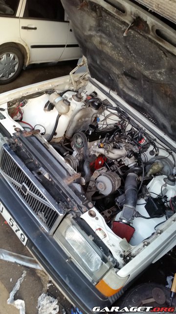

23 juli 2015

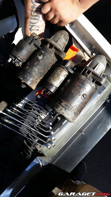

solenoiden var lite trög i startmotorn, så den kunde bestämma sig för att inte titta ut. Så jag bytte till en 940 startmotor(tror jag?) den är större iallafall. Så nu är det mycket bättre snurr och trevligare ljud när man vrider på nyckeln smile

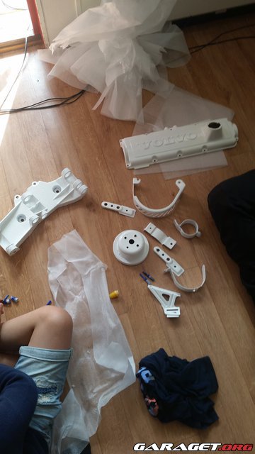

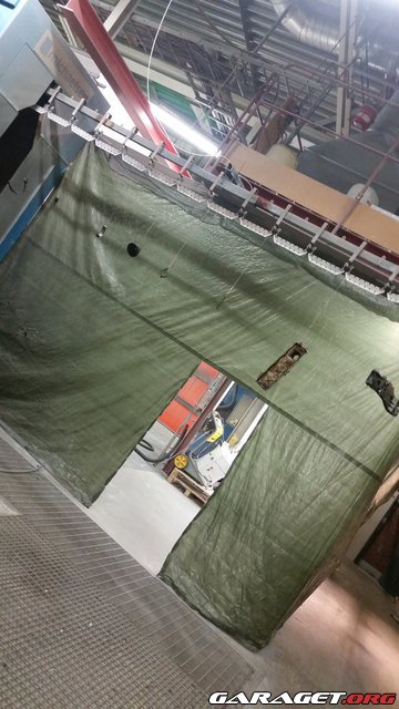

Sen har jag ju så tur att min bror jobbar med pulverlackering, och idag skulle han lacka vita saker. Så passa på att slänga in lite motorrumsdetaljer smile
https://www1.garaget.org/gallery/images/119/118717/118717-13f6c2abd958f466f825f671bba08cb3.jpg
På väg in i lacken
https://www1.garaget.org/gallery/images/119/118717/118717-680b17aa1b639cad81b2760919faf7bc.jpg

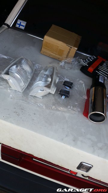

25 juli 2015

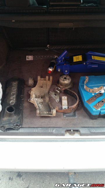

Har fått tag på ett komplett addon som jag ska hämta på onsdag kväll- smile
