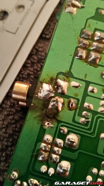

Jag har två steg där back i bilen. RCA sladen går in i den lilla som driver några 6x9 högtalare. o sen går de från out på den till den stora som driver bassarna.
Funkat bra i några veckor. Plötsligt börjar det brusa i bassarna och 6x9 högtalarna. tar jag ut RCA kabel från de stora steget så slutar det o 6x9 högtalarna spelar bra igen.
Stora steget har varit med om en hel del hos några av föra ägarna.
https://www1.garaget.org/gallery/images/206/205225/205225-8bd9a9d923f0b67efc8a04326e4b9a01.jpg
https://www1.garaget.org/gallery/images/206/205225/205225-754708db4f0bd3062f39dd77a1efcb1b.jpg

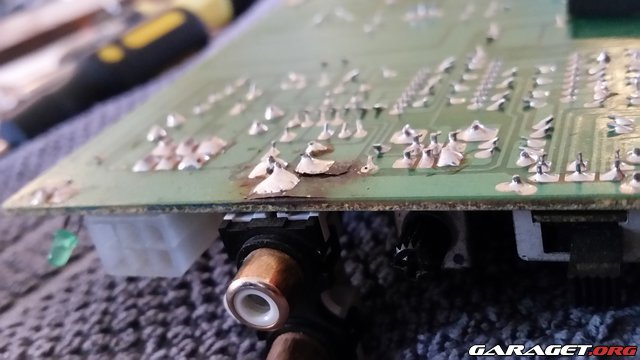

Desa skador va där innan. Men jag tänkte jag testar o funkar de så funkar de. vilket det har gjort tills nu.
Ska jag bara LÖDA o smeta på en massa så de håller de stabilt? Eller någon har en annan idee?
De är ju ett bra steg när de funkar ^^
o varför störs steget innan som vidarkopplar till de stora? Kortslutning i stora steget?
Sterio -------- Lågnivå-------- (litet steg in / litet steg ut)-----Lågnivå-----(stora steget)
Tack smile

Vore nog bäst att löda dit en ny kontakt.

Kortet har ju "skiktat sig", skulle personligen inte nöja mig med att bara byta kontakten, utan även löda vidare anslutningarna till närmaste "andra punkt" s.a.s.

Precis de jag funderade på att göra. Men måste jag byta kontakten med? Tycker att dom borde väll inte gå sönder så lätt?

Jag hade nog gjort det iaf. Inte för att det kanske är tvunget, utan mest för att om jag iaf skulle löda om och dona, så skulle det vara lagom sunkigt att först fixa det, bara för att sen inse att kontakten är kass. Kostar inte överdrivet många kronor
