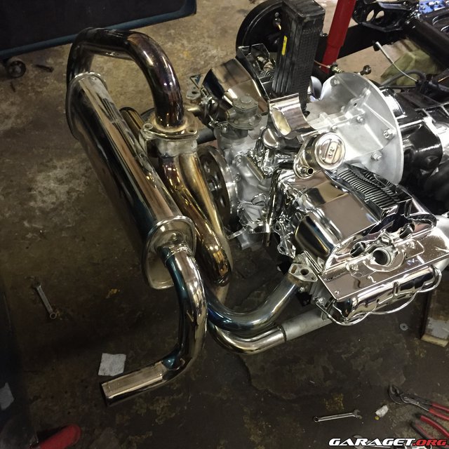

https://www1.garaget.org/gallery/images/52/51266/51266-cfebd4cbe819d0393161e280a9ed0dc2_tn.jpg https://www1.garaget.org/gallery/images/52/51266/51266-34417af798ffc2b6cfa3070709e4a7e6_tn.jpg
Avgassystemet till bajan hade passa jävligt bra till denna motor,synd de inte passar mot karossen. Får köpa samma kromgrejjer till bajan:)
https://www1.garaget.org/gallery/images/52/51266/51266-e78442fbde39a95da01b58b160139831.jpg
Söker även en till bubbla,körbar å inte nyare än -68. Så vet ni vart de stå nån så hojta till:)
