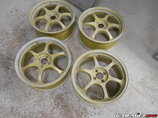

Gumman hjälpte till att slipa av fälgarna, (Jag tycker det är skit tråkigt att slipa fälgar)

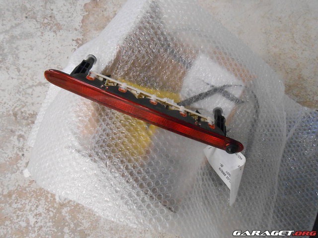

Sen kom ett begat bromsljus hem smile
En till uppdate kommer senare har precis landat på jobbet.

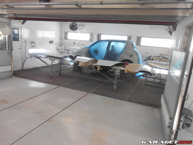

En liten lunch uppdate:
Har handslipat klart karossen, så nu återstår grundmask..
https://www1.garaget.org/gallery/images/3/2302/2302-2254c75a949589703907fedb5f689018.jpg
Lite box pyssel.
https://www1.garaget.org/gallery/images/3/2302/2302-79d67146b14e9febc90a501085b3aac4.jpg
Så ja, banan målad (Färgen gör sig inte riktigt rättvis)
https://www1.garaget.org/gallery/images/3/2302/2302-51fa5fc5f8f5f750672be8d2c4987335.jpg
Avmaskade och grillas för nästa dust i boxen big_smile  (Färgen gör sig inte riktigt rättvis)
https://www1.garaget.org/gallery/images/3/2302/2302-7e64d6559ef2ec7f59c6385c7029ad46.jpg
Sedan lite 240 kloss på dom prylar som grundades i måndags, ska på med en tunn sväng till senare!
Kommer mera senare eftermiddag/kväll.

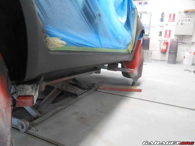

Lite frisk body på trösklarna, även i alla fyra skärmkanter.

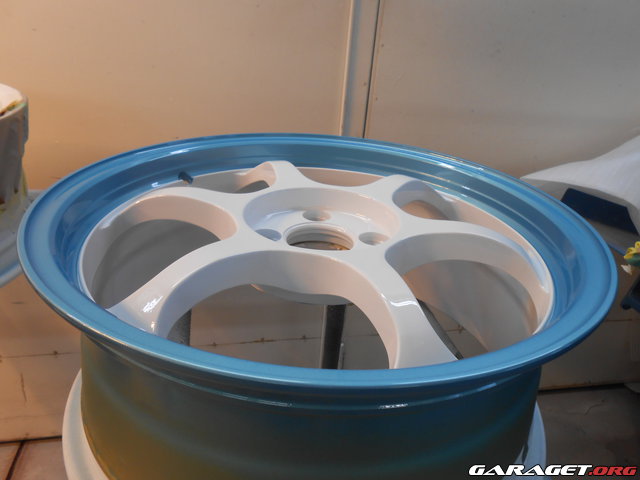

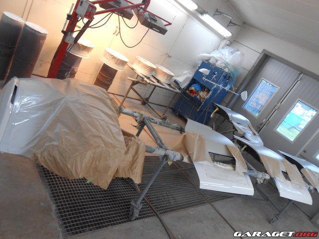

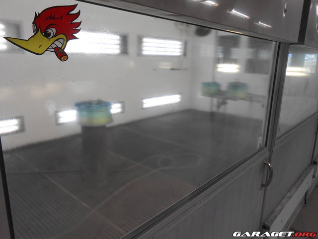

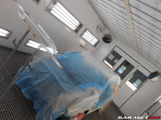

Så, har blivit en del maskande och slipande idag:
https://www1.garaget.org/gallery/images/3/2302/2302-1f5df5e8b11376c1e91c3eabc35c8576.jpg
Lite om maskning av bilen.
https://www1.garaget.org/gallery/images/3/2302/2302-8451e0440a8cae118097026afec57207.jpg

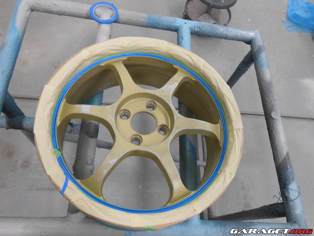

Lite mer maskning av fälgarna.
https://www1.garaget.org/gallery/images/3/2302/2302-edcd90bc1dd26d978d4a24ac9593b3fa.jpg
Blev lite maskering av dörrar och baklucka med, nu klar för lite färg.
https://www1.garaget.org/gallery/images/3/2302/2302-d5dff78e28e806cdfd0d67aa56f60cca.jpg

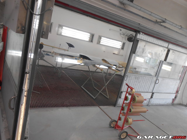

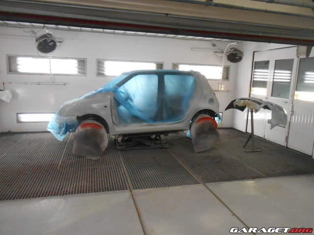

Utrullade ur boxen med lite färg.
https://www1.garaget.org/gallery/images/3/2302/2302-c79537e5ab21a5e69db6bbb2d17be39a.jpg
In med bilen och vingen, på med lite färg där med.
https://www1.garaget.org/gallery/images/3/2302/2302-1b1b5f9c23ab62c56224b07c2e89fcb0.jpg
Samma här.
https://www1.garaget.org/gallery/images/3/2302/2302-cdbe9313e5908ca54d4d9246bbd11912.jpg
Backspegel kåporna fick smaka lite med.
https://www1.garaget.org/gallery/images/3/2302/2302-c50d28ccc9eea51a00dd69617bc4eaf9.jpg

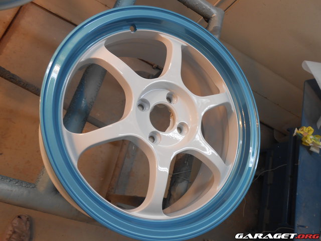

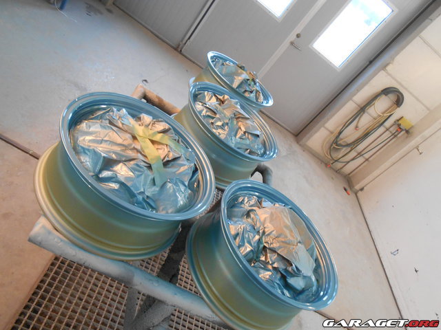

Sen har vi fälgarna med smile
https://www1.garaget.org/gallery/images/3/2302/2302-a74c7df089ee78a3edbccfbaa3b725c5.jpg
Så ja, nu är dem i princip klara smile
Hoppas ni blev klokare på denna lilla update smile

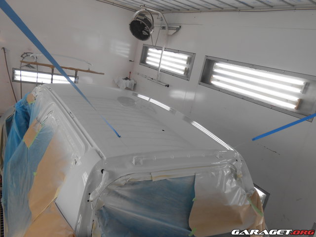

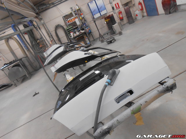

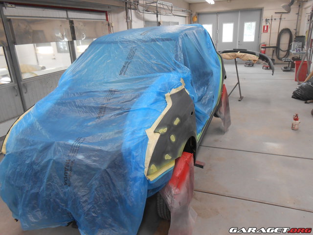

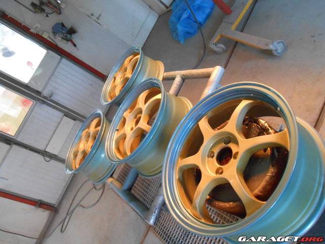

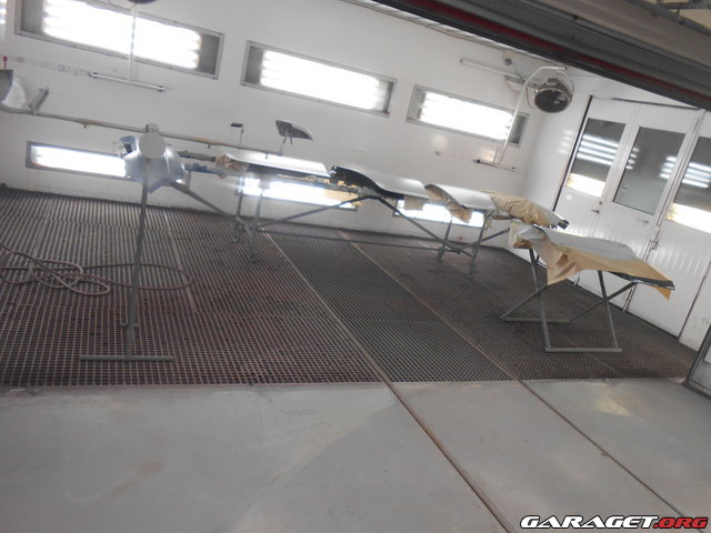

Såja har mest varit "tråk pyssel" idag:
https://www1.garaget.org/gallery/images/3/2302/2302-7dd54dcd826fcb8f215e52c643b3921b.jpg
Barkmans Färg AB i Eskilstuna och Sikkens Akzo Nobel går in som hel sponsor på färg och klarlack! smile
https://www1.garaget.org/gallery/images/3/2302/2302-f7669f853264b938e64c8a1015c29343.jpg

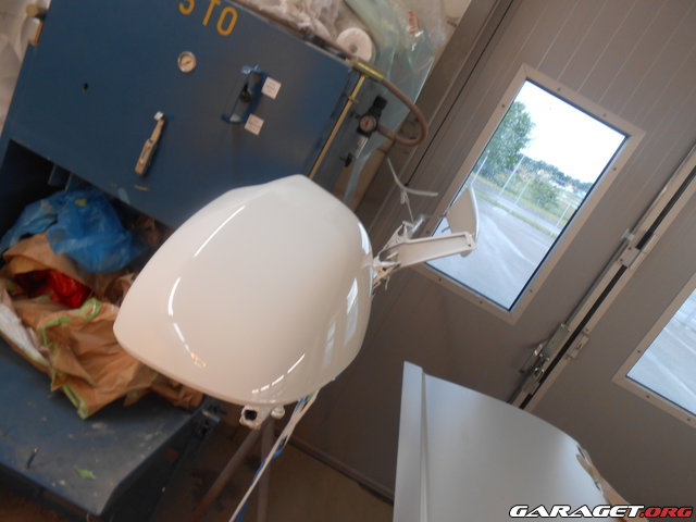

Slipat och donat till insidan av dörrar samt baklucka.
https://www1.garaget.org/gallery/images/3/2302/2302-54fd9c08c7ff1514321cca22f68c5d33.jpg

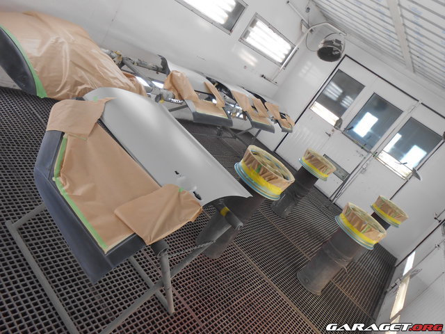

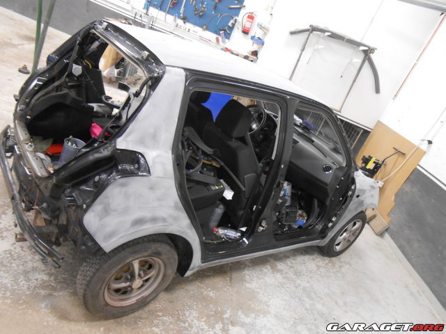

Slipat av allt på bilden och hängt dit dörrarna och baklucka för lite maskerings arbete.
https://www1.garaget.org/gallery/images/3/2302/2302-099ae9896e37d4d546ff916acebfd696.jpg
Lite maskat.
https://www1.garaget.org/gallery/images/3/2302/2302-d477169994d6c7aa0cfb6635b7d1af67.jpg
Här va det färdig maskat för denna gång.....
https://www1.garaget.org/gallery/images/3/2302/2302-f5fbff10759c52cf1a337dbf2c5f98c4.jpg

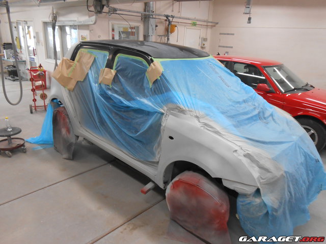

Lite svart färg hitta dit.
https://www1.garaget.org/gallery/images/3/2302/2302-d906d63ccc1d7f46da6345e1dfb9eca8.jpg
Samma på bakdörren, den andra maskeringen baktill kommer vi till senare!
https://www1.garaget.org/gallery/images/3/2302/2302-9069db5af83e24f0ee5837da7d327a9d.jpg
Där har ve lite knasig maskering med smile
Blir mer pyssel imorgon, men nu tar jag kväller.
//RRR
