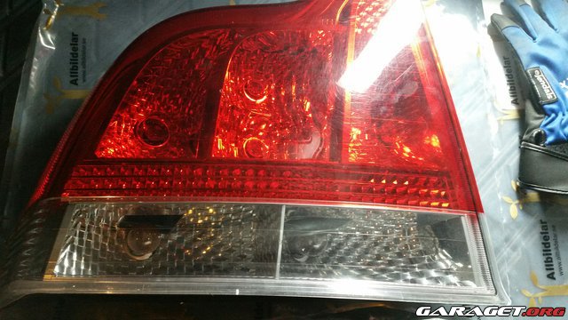

Så nu har man fått den berömda ur arslet och snickrat lite trors regn och snålblåst.
Jag ville ha klarglas lysen bak som kom från årsmod 2005 så jag skaffade en vänster och en högerlykta från skroten, ena från en 08 och den andra från en 06:a men det spelar ingen roll, dom var fina och sprickfria.

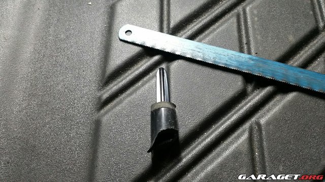

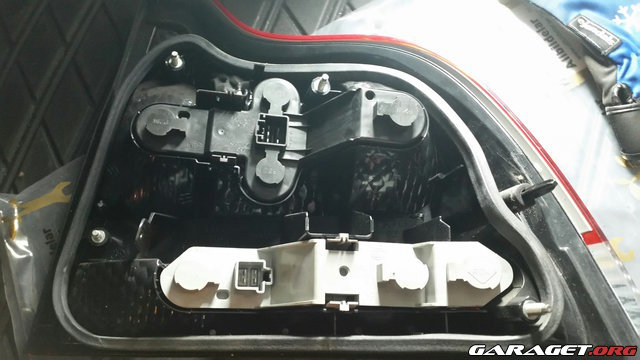

Nu till monteringen, märkte snabbt att 05:ans lysen inte passar bolt on, sitter en styrpigg som är längre än vad den är på äldre s60, denna styrpinne får man vackert såga bort, jag hade ingen dremel till hands så det blev bågfilsblad och nöta nöta.
https://www1.garaget.org/gallery/images/54/53609/53609-e37ca465ae885511a0e5c644dcf73f8d.jpg
styrpiggen syns till höger i bild
https://www1.garaget.org/gallery/images/54/53609/53609-6bc8cd0ef6cea448fb50250b99056032.jpg
Klarglas är trevligt :-)

Tog en stund att få bort med bågfilsblad :-P
