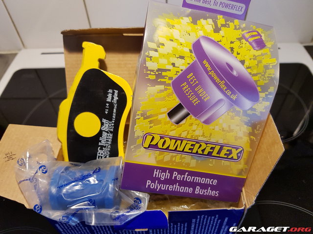

#116
weee mera bilgodis! tongue
https://www1.garaget.org/gallery/images/54/53609/53609-c40bf169d9d6d6606e6951ae04a67fbf.jpg

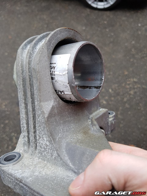

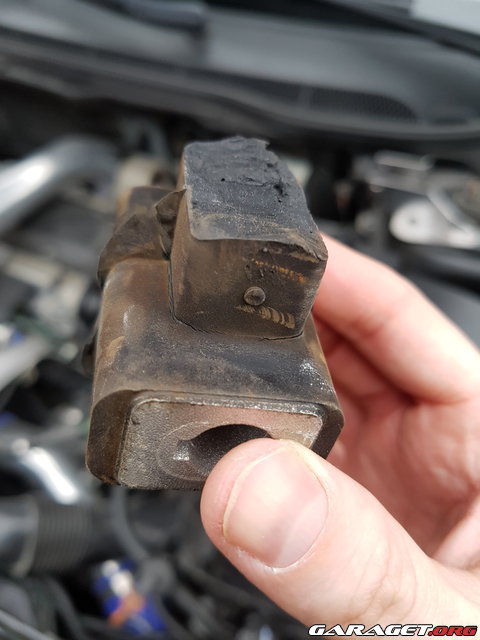

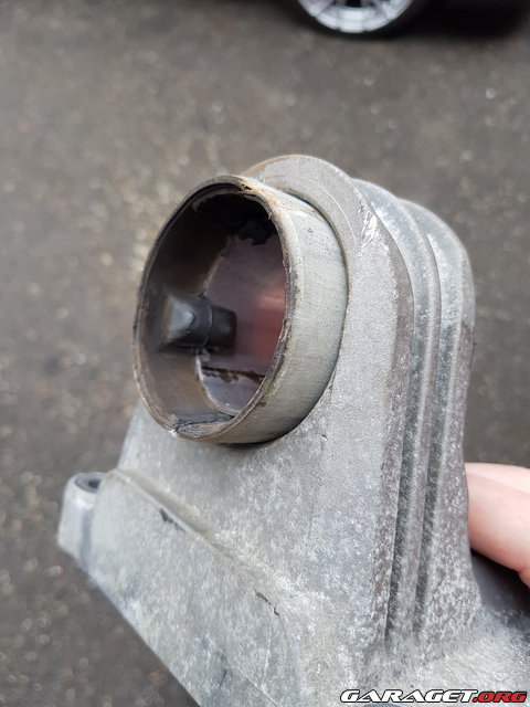

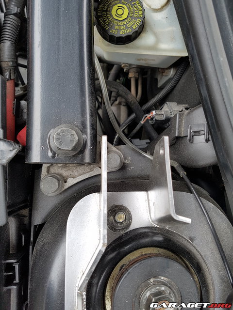

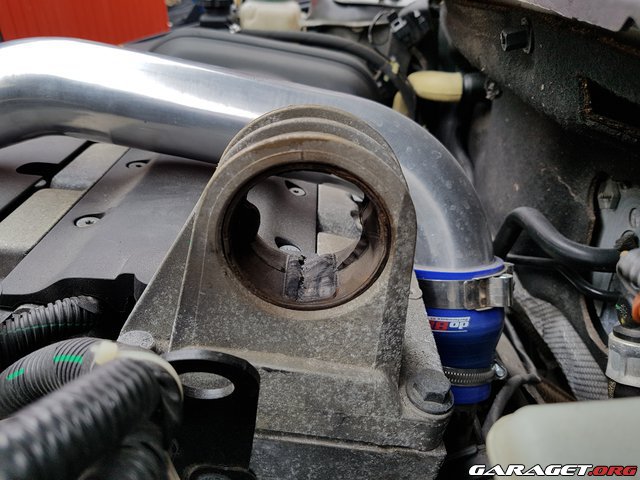

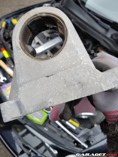

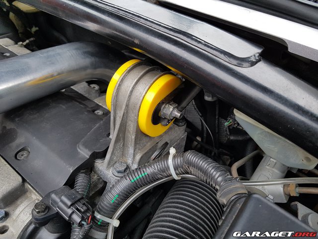

Medans andra åkte till bilsport mässan och köade där så passade jag på att fixa med brummelisa.
Kan dela upp inläggen i två delar, så det här är den dagen jag bytte det övre motorfästet som jag misstänkte låg bakom klonk ljuden varje gång jag accelererade.
https://www1.garaget.org/gallery/images/54/53609/53609-d44b3a364af5bbb894dc83d8c5e14e38.jpg
Man kan ana en spricka
https://www1.garaget.org/gallery/images/54/53609/53609-07a86e9742fdb87ac199741b7214ad42.jpg

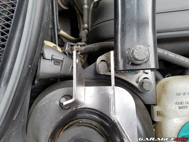

Ta bort fjäderbenstag om du har ett annars lossa dom där två bultarna till staget som håller övre motorfästet
https://www1.garaget.org/gallery/images/54/53609/53609-90014804fc3a2ed0bc27a51735bbb497.jpg

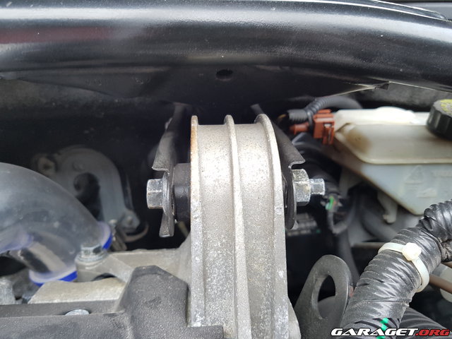

Sen kan du ta loss den där bulten
https://www1.garaget.org/gallery/images/54/53609/53609-0f201c39dabf3925a6fe5d3984caddad.jpg

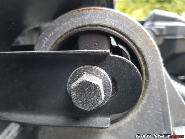

Sen tar du bort dom där två
https://www1.garaget.org/gallery/images/54/53609/53609-0ae080705fdd6bfb6a28b4629406a1ff.jpg
Så här såg mitt motorfäste ut, helt av...
https://www1.garaget.org/gallery/images/54/53609/53609-d5750b8febc104a5c07a3026ca2c49d9.jpg
Helt slut kan man lungt säga
https://www1.garaget.org/gallery/images/54/53609/53609-fa696d96b9e3bd5586954baaf0b8633a.jpg
Jag fick lov att ta bort hela motorfästet för att kunna pressa ur bussningen
https://www1.garaget.org/gallery/images/54/53609/53609-72e220c15d7a98b7c1ee357b4552c5a3.jpg
På väg ur efter mycket möda
https://www1.garaget.org/gallery/images/54/53609/53609-f37ef54273907311e8dce10b3f10a97a.jpg
Mitt urpressningsverktyg, bit av avgasrör och sen använde jag ett riktigt stort skruvstäd.
https://www1.garaget.org/gallery/images/54/53609/53609-b9743b4012fa97a255e15ff9a4712e3f.jpg
Nya bussningen var bara att lätt med handkraft trycka tillbaka från två håll och sen återmontera allt man hade tagit loss.
Obs för att ta bort motorfästet från motorn
1. ta bort tryckrör om du har turbo
2. ta bort tändkåpan eller plasthöljet som döljer tändstift och tändspolar
3. Lossa fyra bultar som håller motorfästet, notera att bultarna är olika långa!

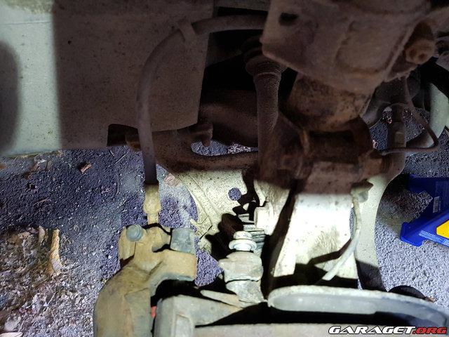

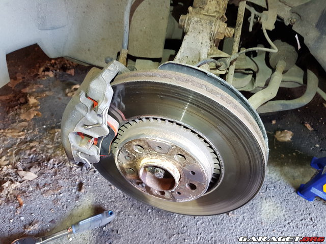

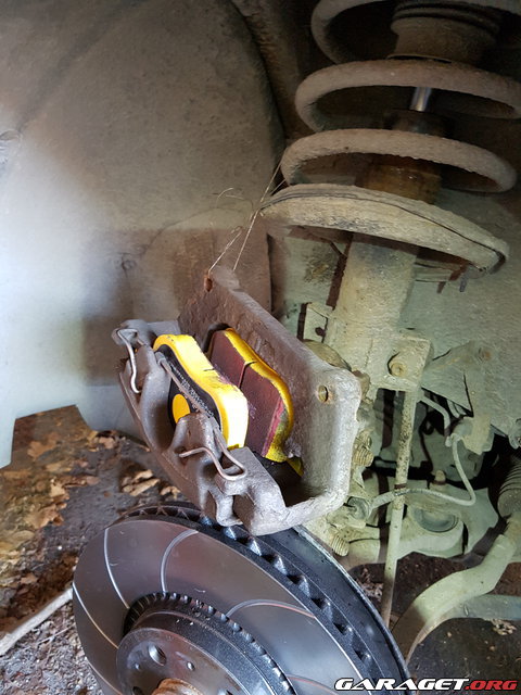

Idag roade jag mig med att byta bromsarna fram
https://www1.garaget.org/gallery/images/54/53609/53609-8d526466604ad6742a58ed47a8c8cc38.jpg
Gamla skivorna var rätt skabbiga
https://www1.garaget.org/gallery/images/54/53609/53609-a77e824c9d6fd2bb2e82d15c5353fd8c.jpg
Dom där bultarna var ett mindre h-vete att få loss... gick till slut med nötande med muttermaskin.
https://www1.garaget.org/gallery/images/54/53609/53609-fb048e9b363102600d064a955faa6270.jpg

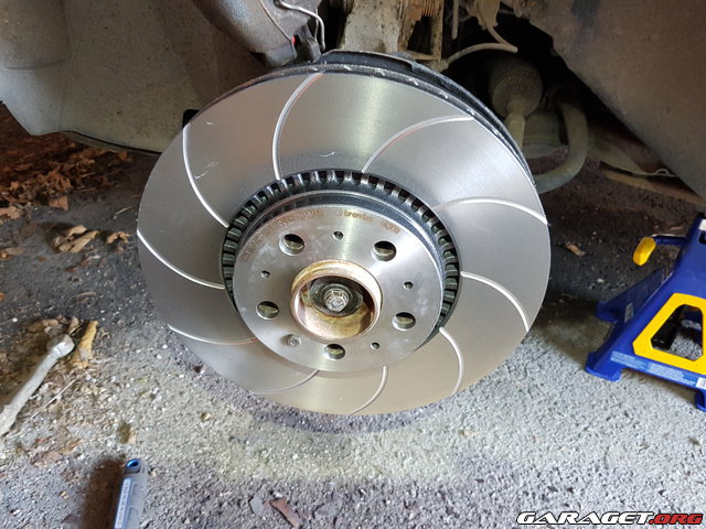

Slitsade Brembo
https://www1.garaget.org/gallery/images/54/53609/53609-32eacf9e1544bc100ea102f74236cab5.jpg
Nya yellowstuff belägg!
