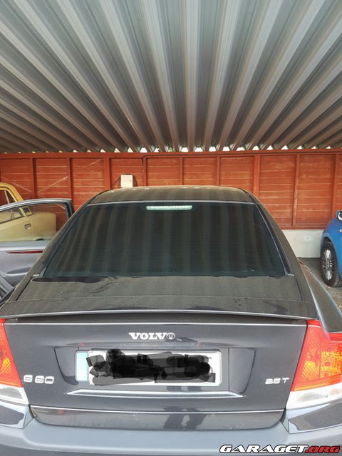

Monterade Solarplexius idag och monteringen var smidig, mycket lättare än traditionell solfilm som sällan blir bra när man själv gör det hur noggrann man än försöker vara. Passformen var riktigt bra men monteringsanvisningarna lite si å så.
Utseendet då, tja helt godkänt, inga större anmärkningar.
Bild kommer här
https://www1.garaget.org/gallery/images/54/53609/53609-e0223416aa586f5c3769ec3a894e63cb.jpg
Bilen är skitig av allt pollen, hopplöst med svart bil :-P
