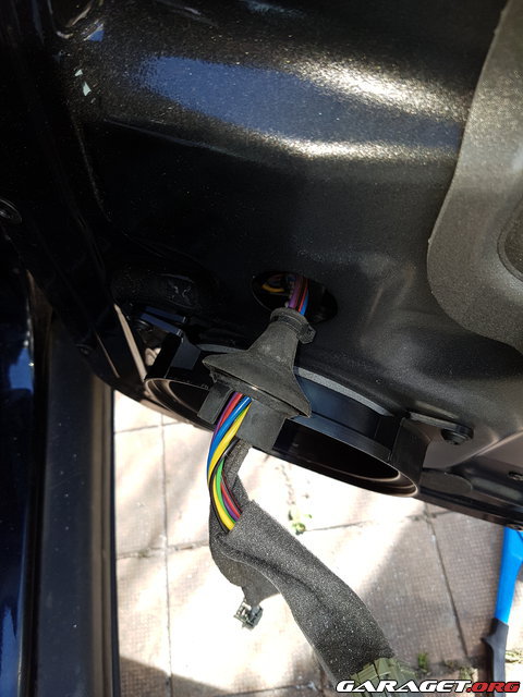

Bytte högtalare bak i bilen under helgen, fick bort det skorrande ljudet, misstänker att dom 12 år gamla högtalarna gjort sitt.
https://www1.garaget.org/gallery/images/54/53609/53609-12f05becdbb08e5f2fc9fb49da155b6f.jpg
Tycker det är lagom kul när högtalare är popnitade i plåten och när man väl börjar borra så börjar nitarna snurra...
https://www1.garaget.org/gallery/images/54/53609/53609-2df8df6ee26fb1e6ca208ed090698771.jpg
Fick dra om högralarkabeln, dra in den igenom strumpan och sen dra ut den genom högtalarhålet då nya har kontakten på insidan av hålet och inte utsidan som originalen.

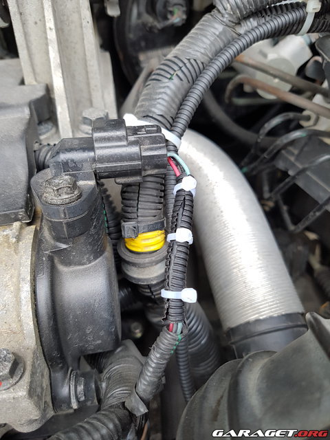

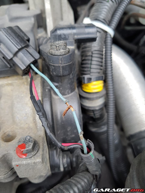

I går fick jag pyssla med familjens v70n - fick ofta fel p0011 kamaxellägesgivare, tog man bort felkod och ruckade lite på kablar/kontakt så kunde man då köra ca 2-3 tankningar innan det uppstod igen. Igår tog jag tag i problemet.
https://www1.garaget.org/gallery/images/54/53609/53609-a219d6fe5ab0c93c74b54ea159565033.jpg
Någon har klippt kablarna och skarvat på ny kontakt genom att tvinna kablarna och ha på krympslang... funkar väl sådär.
https://www1.garaget.org/gallery/images/54/53609/53609-0fcc9b7f08f0756834540cf08e16fca4.jpg
Jag lödde ihop kablarna, hade på ny krympslang och sen på med kabelstrumpa
Får se om problemet försvinner...

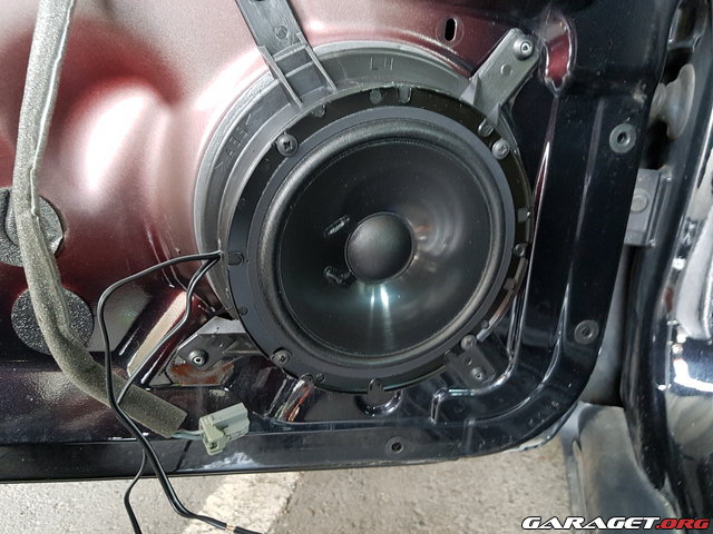

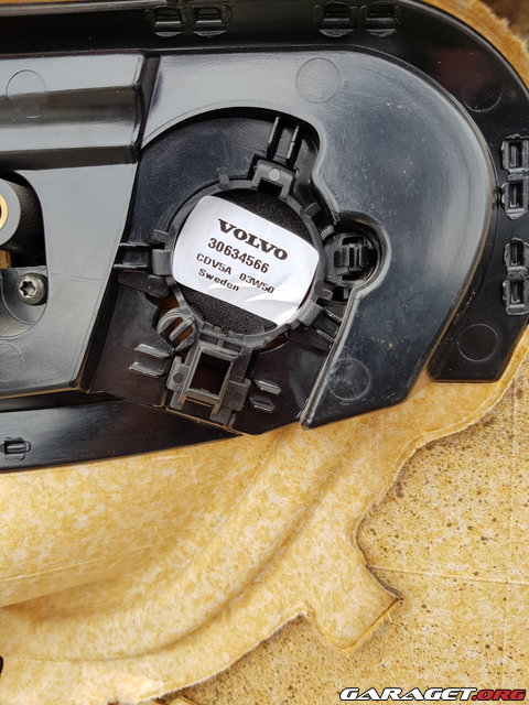

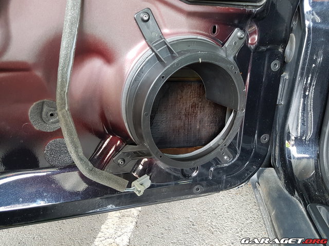

Då har man bytt högtalare i alla dörrar, fick en smärre chock när jag tog loss sidan till förardörren, den var metallic vinröd på insidan, man börjar undra, har bilen varit krockad? Tydligen omlackad iaf den saken är säker.
https://www1.garaget.org/gallery/images/54/53609/53609-fff8f6b3b6b5efd4b9dd21e6b31ea3c5.jpg
Förardörren med vinrödmetallic insida...
https://www1.garaget.org/gallery/images/54/53609/53609-f8f06b1c5b3cafe27206aae2f0598652.jpg
Nya högtalaren på sin plats!
https://www1.garaget.org/gallery/images/54/53609/53609-da44dedf82706ca252a373e32aec20d4.jpg

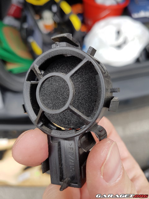

Den där diskanten såg konstig ut, kablar å allt var indraget och när jag lossade så satt det en bit rund skumgummi bit instoppad...
https://www1.garaget.org/gallery/images/54/53609/53609-70fb905e575c8be86574022501ca4200.jpg
Hmmm var likadant även höger fram. Tack och lov passade pioneers diskanter som handen i handsken i dessa hållare!

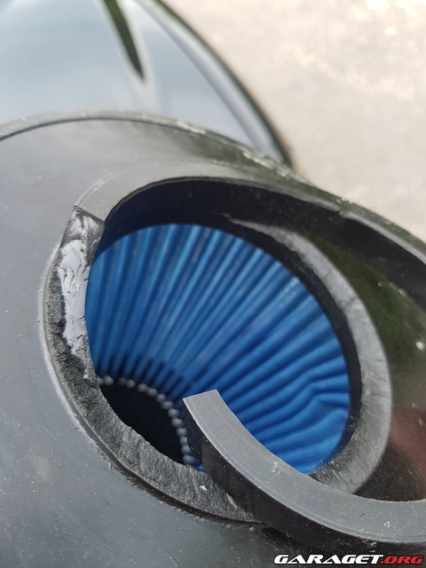

I går var det bilträff i Åkersberga, passade på att sätta dit ett nytt å fräscht luftfilter, idag söndag när jag skulle pyssla med bilen så upptäcker jag detta...
https://www1.garaget.org/gallery/images/54/53609/53609-9649ea814d5f8026b368d476eae720fe.jpg
Var ute hos morsan mitt i skogen, vad göra... frugan kom med ett riktigt bra förslag, ta ett dammsugarfilter och sätt fast med rörklämma på LMM, å så kunde jag puttra iväg till närmaste biltema och köpa ett sportluftfilter iaf så att vi kunde ta oss hem.
Biltemas sportluftfilter då, ja vad ska man säga, bättre kvalla än detta filter (på bilden) och kostade bara 169kr jämfört med 450kr
