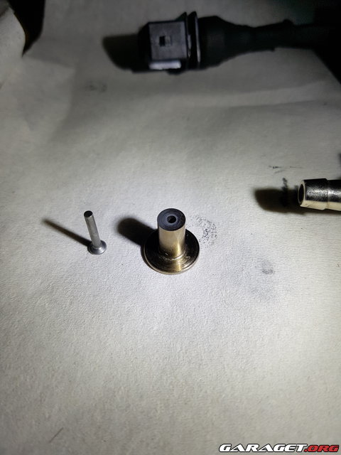

Igår kväll roade jag mig med att göra rent ATM magnetventilen i hopp om att få den att fungera, ska prova montera den idag och se hur den beter sig.
https://www1.garaget.org/gallery/images/54/53609/53609-2ecfe7ccf03514d39ae8ba1be70e389b.jpg

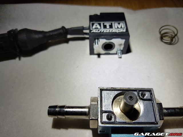

Här har jag precis lyft av den övre delen, man kan se metall kolvarna som ska röra sig i magnetventilen.
https://www1.garaget.org/gallery/images/54/53609/53609-76904eabe4465b64d51af49e31345802.jpg

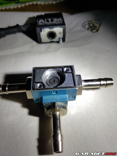

Syns inte så bra på bild men det var något svart klegg på alla dom rörliga delarna och dom rörde sig inte så bra, kändes lite som att det var typ finkornigt sand i när man rörde dom små kolvarna i sin cylinder.
https://www1.garaget.org/gallery/images/54/53609/53609-f9486366a738992062212df7ce6c88f9.jpg
Jag hade inget bättre än hushållspapper och några tops och Gripens bensin att göra rent med. Som smörjmedel använde jag grafitbaserad olja, får se om det funkar, vet inte vad man ska ha i annars... någon annan kanske kan svara på det som är bekant med smörjning av liknande mekaniska prylar.

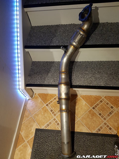

Bland annat så monterades äntligen denna här
https://www1.garaget.org/gallery/images/54/53609/53609-e212484ff05ba72f989f8eac098704eb.jpg
3" Downpipe med 100 cellers racekat

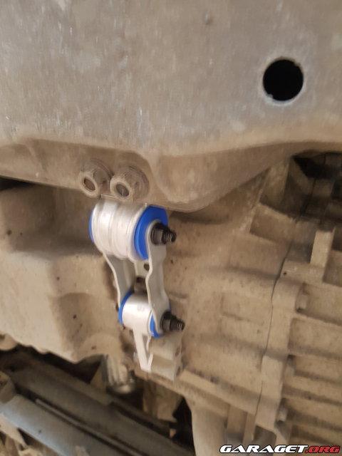

https://www1.garaget.org/gallery/images/54/53609/53609-3ef4c0185db79e25eca8b6e19ce1fa4e.jpg
Växellådsfästet bytts mot ett nytt med polyretan bussningar, gamla var helt slut och slapp

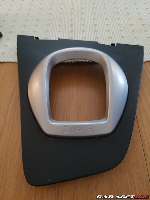

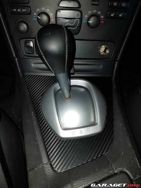

Sen provade jag min kolfibervinyl på denna del
https://www1.garaget.org/gallery/images/54/53609/53609-e5e49849894e5ff5b8c7680f00eccbc5.jpg
https://www1.garaget.org/gallery/images/54/53609/53609-3d2f1f452ad977cac71509d0ca5caef4.jpg
Ser ju rätt lovande ut
https://www1.garaget.org/gallery/images/54/53609/53609-ec2f01890c9392d31c4f752436c5fc2d.jpg
Monterat i bilen, ser mkt trevligare ut än den matta repiga plasten
