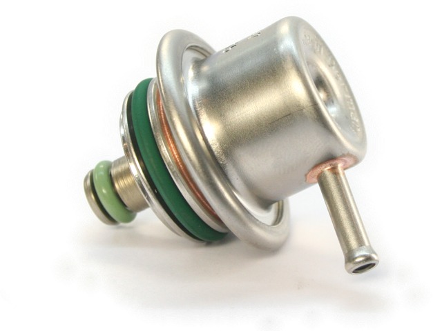

Hur ser regulatorn ut? Inte alls omöjligt det kan passa från nån helt annan bil med lite tur, eller i alla fall går få ihop för test. 3bar t ex kör en massa Saabar med så där finns det lite olika modeller och välja på (fristående och såna som sitter direkt i fuelrail med o-ring och clips)

Den sitter rakt in i fuelrailen, med en speciell typ av klammer. Kan kolla med en kille här på byn som kör SAAB till vardags om det passar därifrån, har noterat att det finns mycket som passar mellan SAAB och BMW, framför allt när det gäller bromsarna. Från äldre volvo passar inte då de är lite annorlunda till utseendeti varje fall. Har några sånna som ligger som jag kunnat pröva med annars. Däremot så är det många äldre Mercedes som har den typen, tyvärr rullar det väldigt få av dem här. Om BMW själva kunnat hålla sej till en typ så hade det varit lättare, men just denna regulator sitter bara på en handfull modeller; M3 E36 med 3.0 motorn, M5 E34 med 3.6 motorn, 750IL, 850IL osv. Bilar som man tyvärr inte ser överallt. Har hört av mej till Motor Nord och bett om offert på en regulator, men jag får väl svar imorgon och de skickar den väl tidigast någon gång nästa vecka.

Detta är modellen som sitter på de flesta Saabar med 4-cyl motor efter 1994, sitter direkt i fuelrail med en klämma

Jag skulle mäta bränsletryck innan jag börjar byta regulator, garanterat billigare.

Ser bra lik ut den jag ska ha! Har du någon koll på bosch nr på dem?

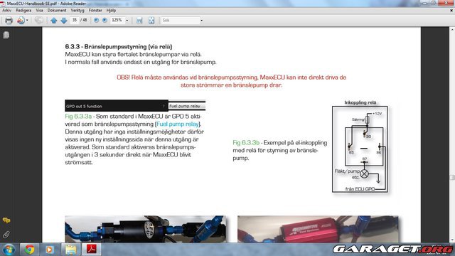

De där med soppa pumpen att den går hela tiden, i maxxecu kan du ställa en viss tid pumpen ska går när du vrider på nyckeln. Men då måste du koppla så maxxecu styr relät till pumpen

Pumpen var kopplad helt enl medföljande manual, fungerade felfritt tills för några veckor sedan. Det enda jag har gjort är att uppdatera programvaran i styrenheten och ställt om inställningarna för tändningen. Efter det så började pumpen gå kontinuerligt, och det gör den tills fan avlöser den.
