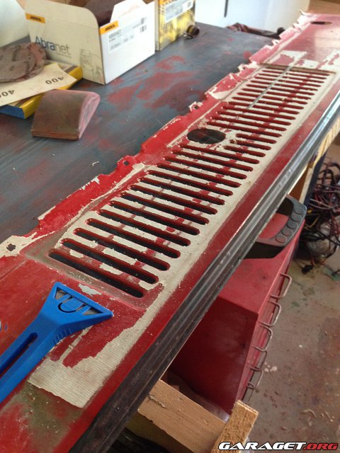

kopplat in kompressor och lite ikväll och testat min nya slip!
Här är pappret ja menade
https://www1.garaget.org/gallery/images/81/80401/80401-c132a1921dd3d2588e1d14128e9b1954.jpg
https://www1.garaget.org/gallery/images/81/80401/80401-03cba9030dc843b2e7fc98728224d98a.jpg
https://www1.garaget.org/gallery/images/81/80401/80401-0e35d160fb8c8557ec92e44ca6be2019.jpg
https://www1.garaget.org/gallery/images/81/80401/80401-5c8b3fa8bdfd8d423388dcee9d8d0c02.jpg
Helt grymt de pappret!!
Ivesterade ju även i en slipmaskin, lånade en liknande när ja skulle lacka den orangea, men tänkte de e väl lika bra köpa en egen nu, men ville inte lägga 1500-2000:- som dom riktiga gör, så testade faktis julas Meec, mycket bättre en förväntat helt super   [thum]
https://www1.garaget.org/gallery/images/81/80401/80401-55d1b8512cc4a37bc7fdbaaa3b9953a5.jpg
https://www1.garaget.org/gallery/images/81/80401/80401-9de2f1e02febaa3161500526061842b7.jpg
Därför ska man ha andningsskydd när man slipar, var tror ni annars de hamnar? :?:
https://www1.garaget.org/gallery/images/81/80401/80401-76821f73f88b35edfdc4a2fedd459bfa.jpg
Hade inte så mycket papper kvar som ja trodde så hann bara med bakskärmen och lite på taket
https://www1.garaget.org/gallery/images/81/80401/80401-41f8403ea3ffd058b793e6e7f973684e.jpg
https://www1.garaget.org/gallery/images/81/80401/80401-406c3732d44afb4030b7f1e75da79870.jpg
Här är skillnaden på vanligt papper på röd färg, slipade cirka 10-20 rörelser på bakskärmen
https://www1.garaget.org/gallery/images/81/80401/80401-03c7d3bab0ddc739b24f6ab9da8e6e21.jpg
