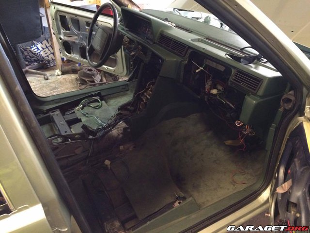

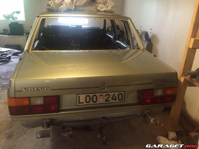

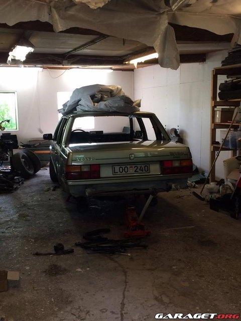

städade ur garaget idag och släpade fam 760n från sitt hörne, bilderna är tagna där den stod
https://www1.garaget.org/gallery/images/81/80401/80401-6d8b290622e3d0a5a9fbea1f7e528d07.jpg
https://www1.garaget.org/gallery/images/81/80401/80401-9cff89ba678a33ed70ee626bd6940c00.jpg
https://www1.garaget.org/gallery/images/81/80401/80401-c4f2c40eea942f9b36158038e66e285b.jpg

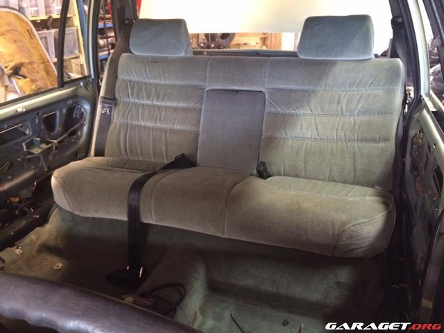

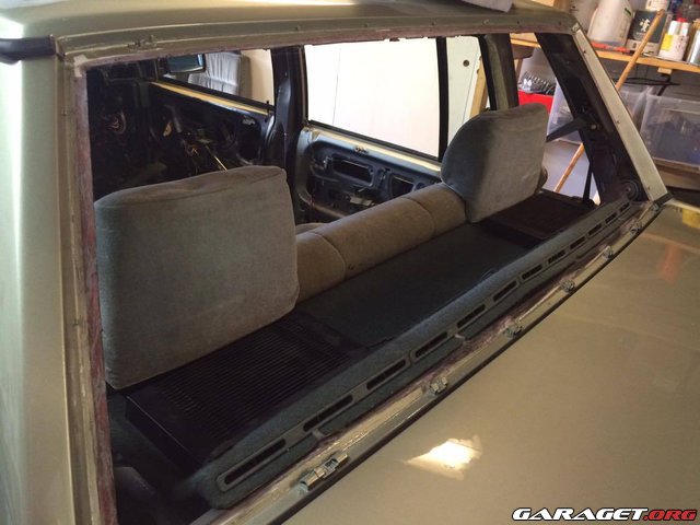

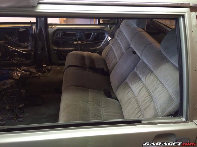

blev lite 760 fix nu på eftermiddagen smile
https://www1.garaget.org/gallery/images/81/80401/80401-42c93d549d2af79656525b51f573cad3.jpg
monterade hatthylla högtalare och baksäte smile
https://www1.garaget.org/gallery/images/81/80401/80401-2cf897c26b340f0793e2a804d7d6c22b.jpg
sitter som en kung
https://www1.garaget.org/gallery/images/81/80401/80401-f0863193c807d842a2d905aa3aaf8276.jpg
högtalarna är inte avdammade en  :roll:

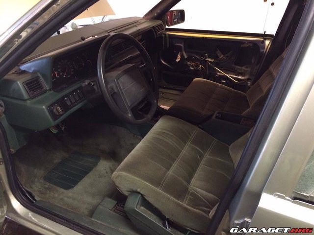

installerade även mattorna fram  8)

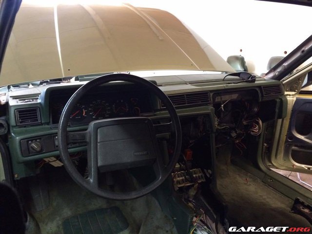

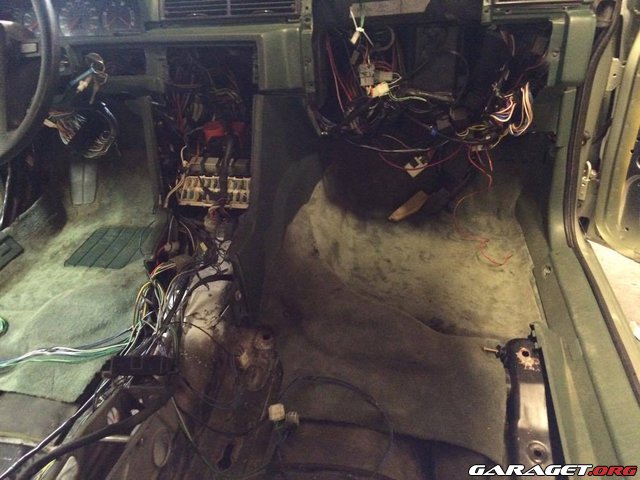

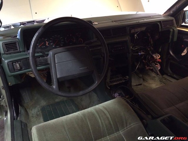

satt i lite till av inredningen idag, lödde fast panelen för värmepaketet bland annat
https://www1.garaget.org/gallery/images/81/80401/80401-3f073a41204aab84d69834bfa6aebc64.jpg
https://www1.garaget.org/gallery/images/81/80401/80401-48cd9d14d081fe0a64c4dcdae0b6cd3c.jpg
sen tänkte ja testa ta multimetern med summerläget på batteri plus och jord, vilket resulterade i att den pep... =kortslutning, felet lokaliserades ganska fort till jordpungten vid passagerargolvet där värmepaketet jordas, mätt som en galning och är typ jord i alla relän osv, grävt som tusan i allt vilket resulterade i att jorden försvann från reläna. men bak på panelen till värmepaketet så är de jord på typ 4 stift (ska vara endast på ett) så antingen matar de jord bakvägen eller så e de där de blir kortslutning, ska testa ta bort jorden där imorgon och se om de fortfarande ger kontakt immellan stiften, gör de det så är de fel på panelen, antingen alltid varit de eller så hände de nått när ja lödde, för märkte ganska tydligt att koppar leder värme väldigt bra ifrån lödpennan, så kanske va så ja råkat bränna ihop panelen, annars är problemet nån annan stans...... testat koppla ur själva fläkten osv ifall den varit kortsluten men utan resultat...

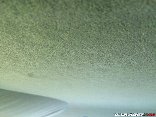

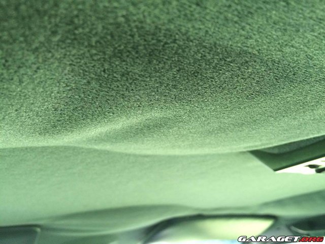

även försökt fota innertaket för att kunna visa upp va de ska va för typ av mateial
https://www1.garaget.org/gallery/images/81/80401/80401-7167d1bde13729c4f0064447f19fa18b.jpg
https://www1.garaget.org/gallery/images/81/80401/80401-3817b7ee9d5dc18fedb40621aa63e9c1.jpg
är nästan lite filtaktigt.
nån som vet om volvos inredningskod 820 är volvos benämning eller om de är en grön färgkod?

Om du har tur så finns det nya innertak att köpa kollade på till min och med anställningsrabbat så skulle ett tak gå på runt 3500 kr men vet ej utan
