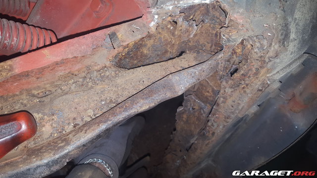

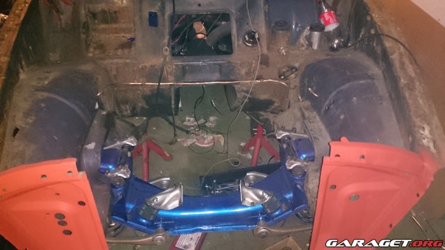

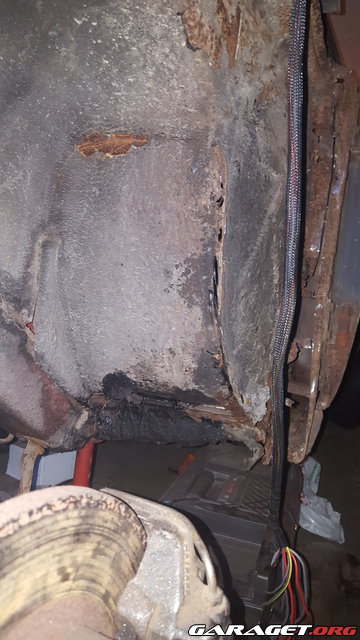

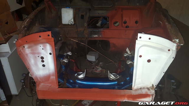

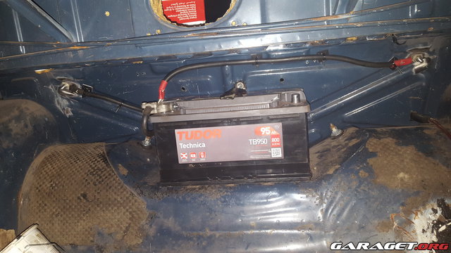

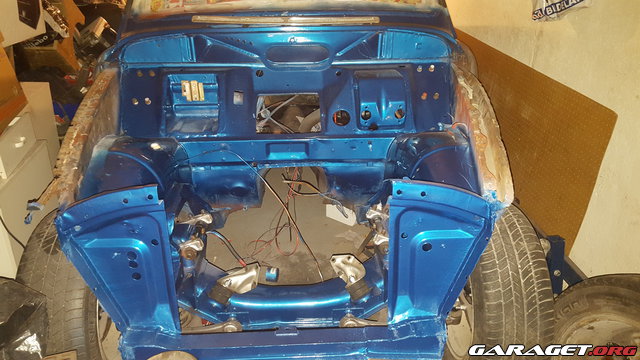

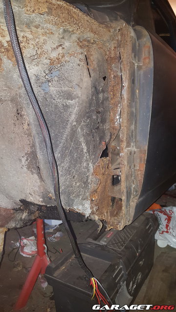

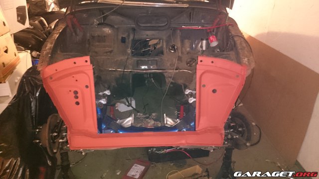

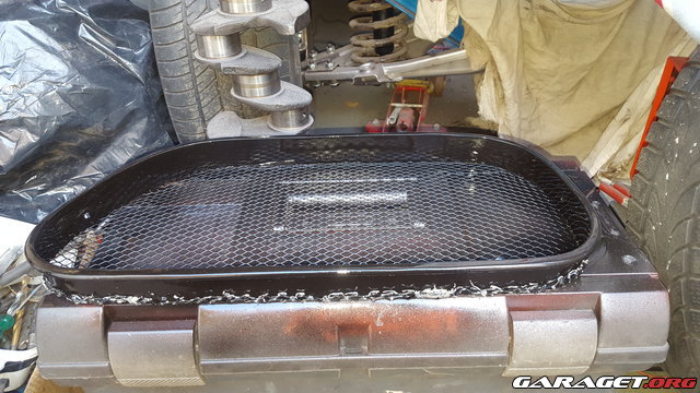

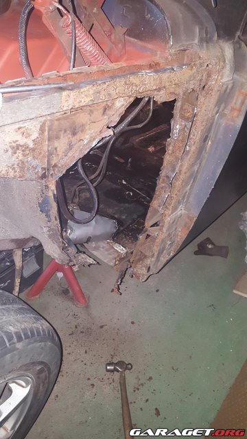

Nu har det hänt lite mer i garaget smile Idag har batteriet flyttats bak i skuffen över bakaxeln passade skit bra big_smile Sen på började jag fäste för batteriet. Sen har jag hunnit slipa o rostskydds grunda halv motor rummet så nu bara höger sida kvar big_smile Sen till de tråkiga hitta a lot off rust sad då dykte första tanken upp att de ej finns plåt o skulle bli svårt att fixa egna eller att de skulle bli svindyrt. Så tankarna gick att plocka av allt o skrota en tom kaross o leta donator bil. Men sen gav ja de en chans o kolla upp o till min förvåning skulle de gå på 1800:- o köpa 2 st torpedplåtar höger o vänster,höger skärminfästning vänster gör ja ny övre plåt sen vänster golv fram. så de blir att inhandla sen smile men nu bilder på de som hänt o syns big_smile

Kommer att bli bra detta smile Tycker det är smart att sätta batteriet i skuffen wink big_smile
111 Inlägg
18 oktober 2015
Japp de e ju de mest för vikten över bakaxeln sen är de för att de e så pass stort batteri smile Men då kan man använda gamla batteri hyllan o montera spolarvätske behållaren samt soppa pumpen big_smile nä kommer bli kanon big_smile

Sen hoppas jag att jord punkterna e oki för e ren metall på båda sidor av bult mutter och kabelsko sen 35mm2 jord o plus kablar lär ju räcka big_smile

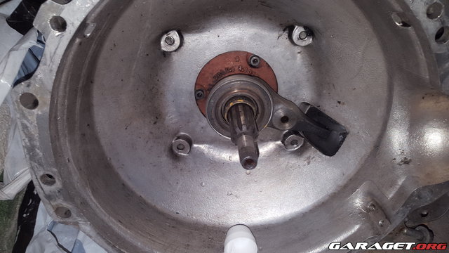

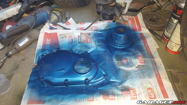

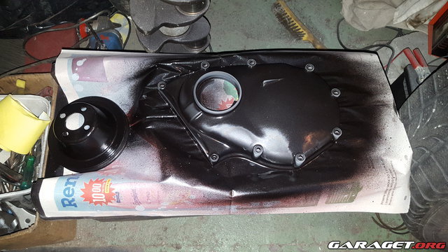

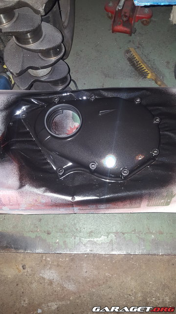

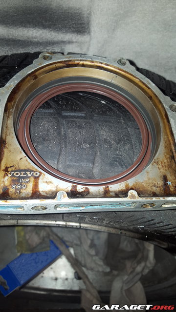

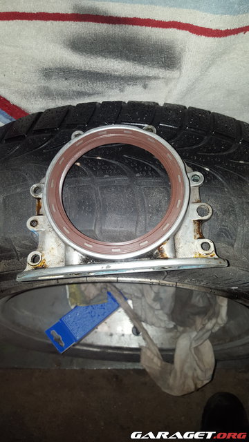

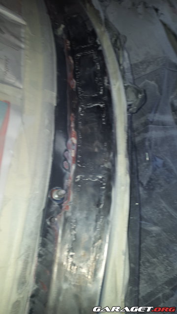

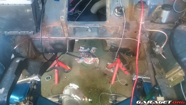

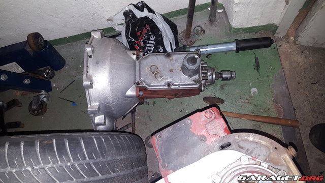

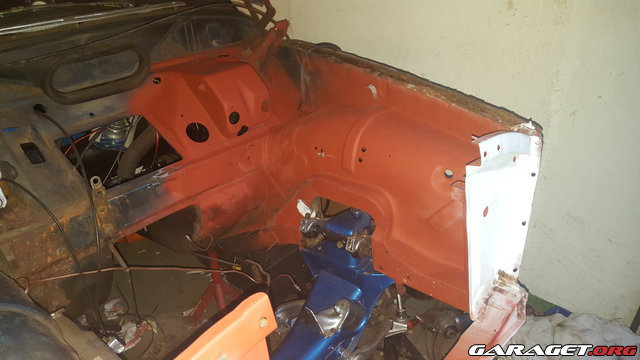

Har hållit på hela veckan som va våt slipat o lackat å åter våt slipat motor utrymmet. Så nu ska ja beställa en halv liter klar lack till o lägga sista lagret 2komps klarlack big_smile Sen har jag tvättat rent växellådan så nu e de dags o ge den lite kärlek så den inte blöder något mer big_smile Ja sen uppkapning av friskluft intaget som mupparna svetsat igen så nu slipper man svettas i bilen smile   Sen kollat upp lite mer rost som måste åtgärdas. Sen slackat främre transmissions kåpa o vattenpumps remskivan smile Sen idag har ja fått min k-kam lyftare och stötstänger big_smile så snart börjar motor renoveringen big_smile Ja de e väl allt som hänt vad jag kan komma på smile Over And out From me big_smile
