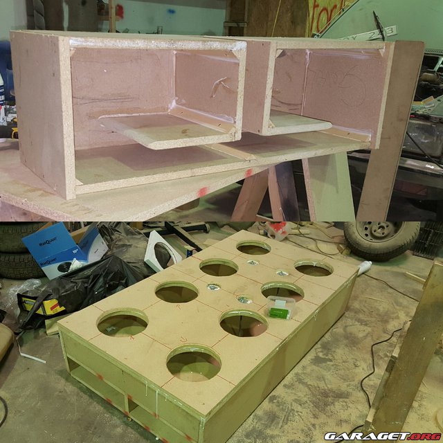

http://www1.garaget.org/gallery/images/181/180684/180684-f505d0aab0bf312b4f464ff3fb60529d.jpg
vad blir det för skoj i denna låda då  big_smile
Som många av dom lådor jag bygger så ska det bosättas marquant. Faktiskt väldigt trevliga basar för sina 250kr st. Ägaren av denna låda har även köpt en låda av mig förr med 4st marquant och vart väldigt förvånad över hur mycket man kan kräma ur dom så nu blev han sugen på nått i lite större skala cool

https://www1.garaget.org/gallery/images/181/180684/180684-7c08c094bd531e4100861d1c16aace4b.jpg

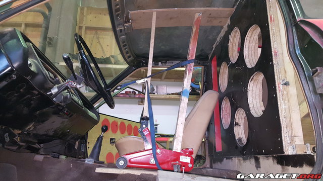

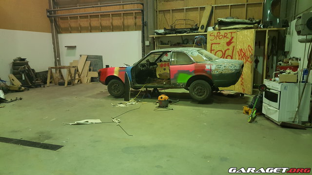

https://www1.garaget.org/gallery/images/181/180684/180684-e4703677b26f6f2f9feb21b5e4e2a2a5.jpg
Se på fan. Tagit mig ut och städat. Även rivit innertaket och slipat rent så man kan trycka upp remsor av mdf skivor i taket som isolering. smile

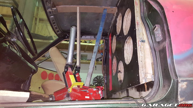

https://www1.garaget.org/gallery/images/181/180684/180684-8e89525a963a20c32b6c2a73225e479a.jpg
Då sätter det fart med att dämpa taket. Börjar med en remsa i mitten så allt blir rakt och får väll arbeta mig ut mot sidorna. Hoppas ba att det håller roll
Tanken är två lager av 10mm mdf om det inte blir stumt med första lagret, aldrig provat detta så blir spännande o höra resultatet yikes. Första lagret limmas med pl200 och sen blir det trälim för andra lagret.

https://www1.garaget.org/gallery/images/181/180684/180684-bb3c6405435ed2bbb4c8db7fe4a72735.jpg
Skiva två och detta känns vääääldigt segt och bör finnas något effektivare sätt neutral tips och ideer mottages gärna! roll

#116
Finns inga genvägar till det perfekta ljudet haha big_smile
219 Inlägg
18 oktober 2015
#117
Haha nä så är det. Vore dock en fördel om man kunde få ett jämt tryck över fler än 1st 10cm skiva i taget. Känns som nån veckas projekt med två lager lolroll

Får försöka komma på nånting nästa gång man är där roll varit med eller gjort något liknande själv och vet hur pass det hjälper med mdf i taket? neutral
