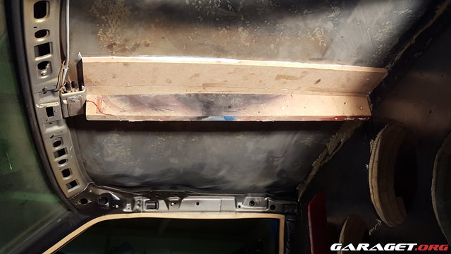

Ojoj så tankarna går nu ang. Taket,  att jsg ska lägga hela taket med ett lager kvarstår. Men sen är frågan om man ska bygga som fackverk innuti taket som man sedan ska fylla med fogskum. Hmm. Ska försöka fixa någon bild på mina ideer så ni förstår smile
219 Inlägg
22 oktober 2015
#125
https://www1.garaget.org/gallery/images/181/180684/180684-7b3e25565ac71e1fa997d24fda31f712.jpg
Alt. 1(Från taket) ; 10mm mdf, ramverk av 22mm mdf  ~50mm på höjden. Sedan en skiva som döljer allting och fylla tomrummet med fogskum
Alt.2 (från taket); 10mm mdf,  1st 22mm ~50mm på höjden (som på bild) sedan stumma upp med 1st gängstång från tak till golf/baffel.
Alt1. Känns som att det ger en jämnare stummhet. Dock lite brutalt då det inte är nå effektmonster till basar.
Alt2. Simpelt och går fortare nackdelen är att det blir bara stumt precis i mitten.
Hoppas ni förstår haha
smilesadrollcoolwinkbig_smilewink

Hur högt tänker du spela?
vet en han rev ner dämpmattan han lade framför väggen för han sänkte db med det.
219 Inlägg
22 oktober 2015
#127
Siktar inte mot höga siffror. Att spela högt med lite buller känns viktigare.
Att han spelade högre bero nog mer på att peaken stämde bättre utan dämpmattan. Än att plåten börja flexa roll

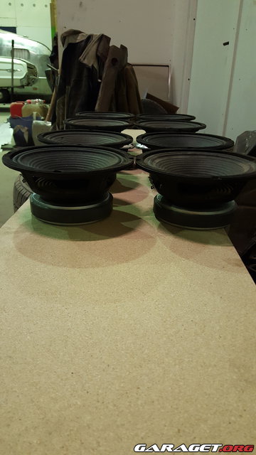

https://www1.garaget.org/gallery/images/181/180684/180684-8930288705a70d2e42eef9f564c55bbd.jpg
Bara för att jag är så snäll så kommer det en liten  bild på framsystemet då det redan finns hemma lol

Ojoj vill man ha wink Vad för märke? smile

Det vill du allt veta va cool  8st 8" middar och 4st horndiskanter är det iallafall. Luskar nån fram vad det är flr märke så säger jag till om det är rätt big_smilewink

ja middarna e ju lätt... finns typ bara 500000000 st olika modeller tongue   du bygger så stabilt så man kan tro att du ska dema i 160db @ 20hz tongue

Haha ja ögat lurar. Känns inte ett dugg stabilt när man bankar trots att det är i press av domkraften neutral visar sig hur man gör när allt hamnar på plats. Men det kan väll aldrig bli för stumt? cool
Därav så vågar jag säga ärligt när det är rätt big_smile
Men kika igenom tråden så finns det bild på dom samt utskrivet vad det är för märke wink

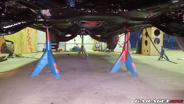

https://www1.garaget.org/gallery/images/181/180684/180684-1e8ee3a746301544e541778a3825793e.jpg
Idag åkte man till garaget rätt tidigt och började städa då det såg helt förjävligt ut som vanligt.
Hissade upp bilen lite högre och sprutade hela underredet med -//- massa.
Helt klart nöjd med resultatet och hur satans fort det gick! Två liter och ca 1 timme senare så var det klart.  Nu slipper man skämmas över den delen på besiktningen iaf cool
Nu ska det fortsättas med att förstärka taket sad mad

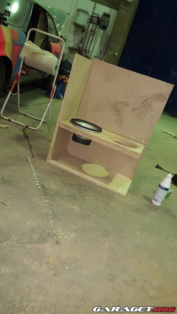

https://www1.garaget.org/gallery/images/181/180684/180684-d6cb022787b659cd6ce84243dfb8cf2f.jpg

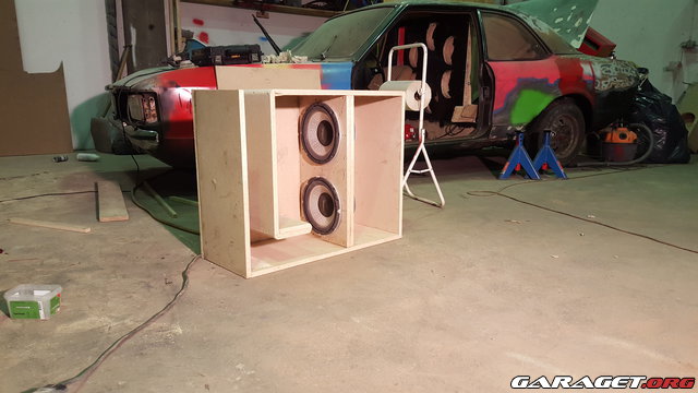

Påbörjade en låda idag i brist på annat som ska göras klar imorgon. Åker även och köper mer lim imorrn så jag kan fortsätta med taket, halva taket bör hinnas bli klart imorgon också roll
219 Inlägg
11 november 2015
#137
https://www1.garaget.org/gallery/images/181/180684/180684-723ce72ee08f72ad35e9ceedd3e23f87.jpg
Då var lådan klar. Ska bli spännande att få provspela nångång roll
154 Inlägg
12 november 2015
#138
Fräck låda, ser avancerad ut. ska du ha den i skuffen?
¤Medlem i Markirs Kaido Krew¤
219 Inlägg
12 november 2015
#139
Tackar smile  haha har inga planer för den. Hade två basar liggandes så slängde ihop en låda åt dom bara. Får se vad den går för och avgöra sen smile
