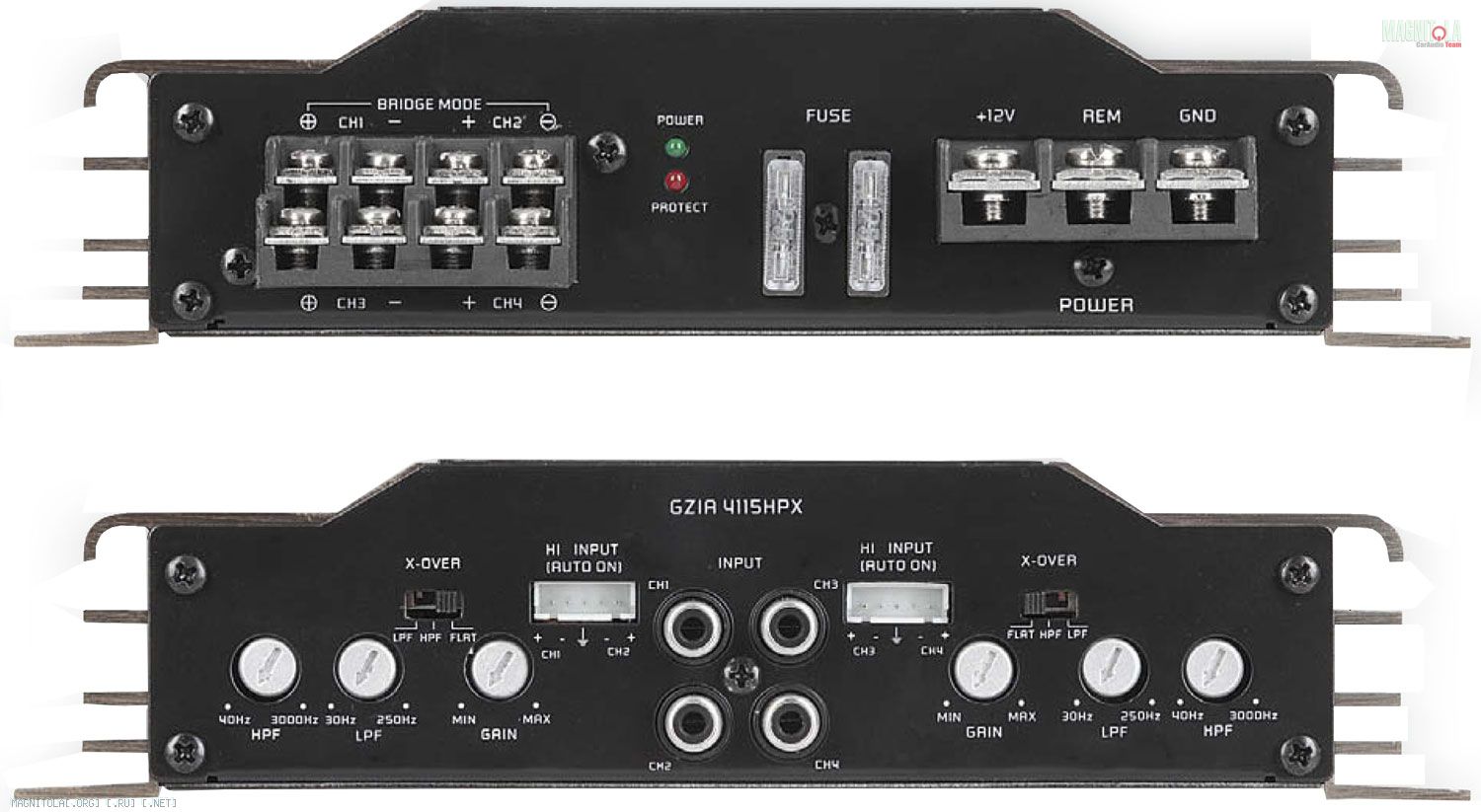

Låda hjälpte inte men däremot märkte jag att Förstärkaren blinkar, provade att dra en provisorisk sladd från batteriet som jord och en xtra strömkabel, vilket inte hjälpte. Provade även att koppla laddaren till batteriet och det tror jag hjälpte ska mäta lite på jobb i morgon o kolla amperen o spänningen, hoppas jag hittar nått fel

Nu har jag hittat felet, var ute o mätte nyss 13,6v både på batteriet och på Förstärkaren inget konstigt där va, sen mätte jag ohm på jorden bak fram 1,2ohm inte så märkvärdigt sen skulle ja mäta amperen på inkommande till Förstärkaren 0,04A wtf? big_smile så märkte jag att ja hade kopplat remoten som spänningskabel o spänningskabel som remote big_smile nu får jag nog gå i skamvrån!

Hur lyckas man ens få in en strömkabel i remoteplinten, dom brukar ju vara oerhört små.
137 Inlägg
6 augusti 2015
japp de brukar dom men inte på dehär steget smile
http://magnitola.org/users/photo/58661/Magnitola-Avtozvuk_248476_AZ-04-2012_P083-002.jpg

Va dåligt ! Men tur att det löste sig enkelt smile
