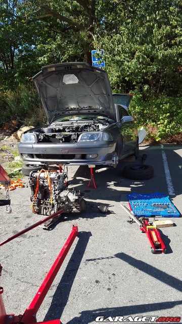

https://www1.garaget.org/gallery/images/204/203316/203316-e1a134cb46543e6bc0265a001d992990.jpg
Motor och låda synkar riktigt bra ihop.

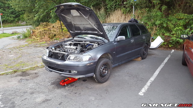

https://www1.garaget.org/gallery/images/204/203316/203316-d26aaf3bd68d911cc67ab95031c6e820.jpg
Motorn sitter nu i bilen efter ett jävla massa strulande.
https://www1.garaget.org/gallery/images/204/203316/203316-6fe283a901d718c49561b19889fb415b.jpg
Bara massa kopplande kvar nu. Vi får väl se hur jag löser detta då det inte va jag själv som demonterade sakerna.

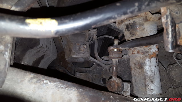

https://www1.garaget.org/gallery/images/204/203316/203316-a80b13de16abeb0b4a01b0718b2a13db.jpg
Volvo orginal låsmutter sats inhandlad på LG bildemontering i Göteborg. 25kr

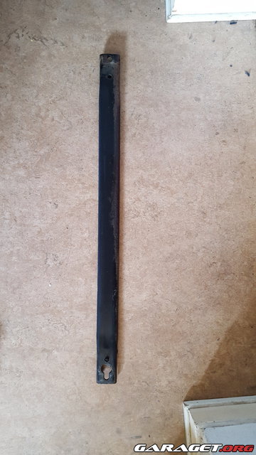

https://www1.garaget.org/gallery/images/204/203316/203316-a7be3e5f6995d77e1feda5b342f53a5b.jpg
Undre stabiliserings staget inhandlades samtidigt. 25kr
Skall slipas ner och lackas med svart lastbilsfärg (mer stryktålig).
Senast redigerat av Volvo-V40-T4 (22 augusti 2015)

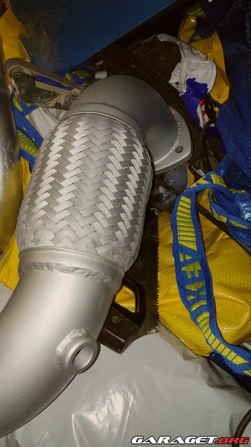

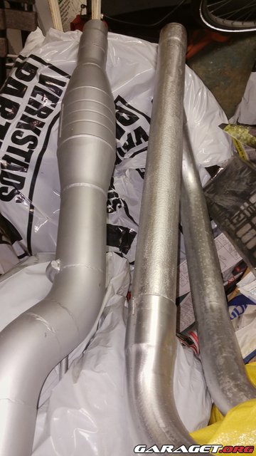

https://www1.garaget.org/gallery/images/204/203316/203316-d2e7869bfcd469da7658e21ea075174a.jpg
Ferrita 3" downpipe + racekat

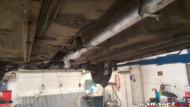

https://www1.garaget.org/gallery/images/204/203316/203316-8d9eccea939ae1e3327bc9ddc86b1f07.jpg
Simons 2,5" avg från kat

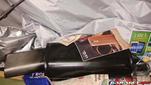

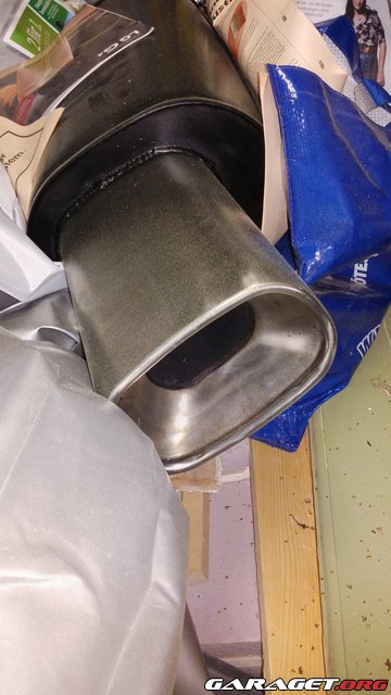

https://www1.garaget.org/gallery/images/204/203316/203316-adee32ed19cb56f0f38cc98a32e548b9.jpg
Slutdämparen
https://www1.garaget.org/gallery/images/204/203316/203316-3b0a7cb7ca08969b7e340d645a90b975.jpg
Slutdämparen
Har idag fått köpt tillbaka 3" systemet som satt på bilen (köpt på Autotesh i Trollhättan).
Nypris - Ferrita 3" downpipe + racekat = 5596:-
Nypris - Simons 2,5" avg från kat och bakåt = 3120:-
Totalt = 8716:-
Mitt pris 7500:- ink frakt
Senast redigerat av Volvo-V40-T4 (29 augusti 2015)

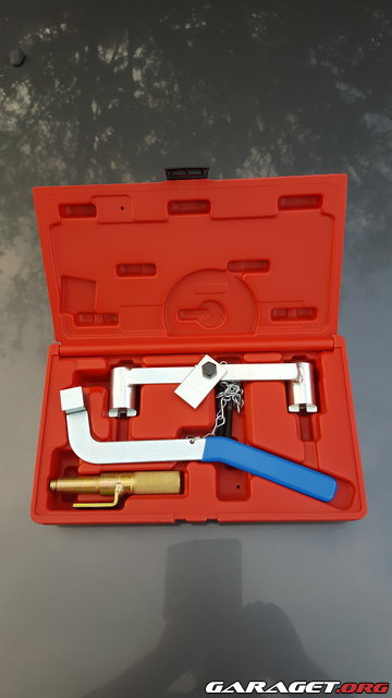

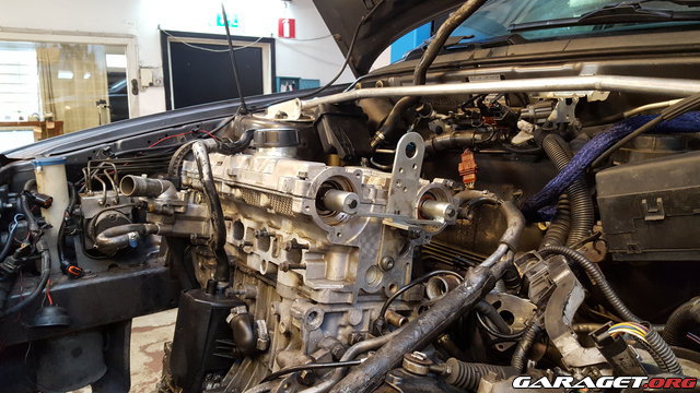

https://www1.garaget.org/gallery/images/204/203316/203316-08d6aaff0ea2902f270e204429950eca.jpg
Idag va jag borta på Biltema (tyvärr) och köpte detta verktyg för att låsa fast kammarna.
469:-

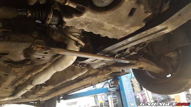

14 september 2015

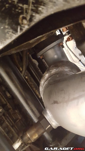

https://www1.garaget.org/gallery/images/204/203316/203316-6e5411aee100ecf0452d5bf9df0fe318.jpg
Nollning av motorn klar.
https://www1.garaget.org/gallery/images/204/203316/203316-f3f3e5daddd9d2017b84eb7540d03494.jpg
3" downpipen monterad
https://www1.garaget.org/gallery/images/204/203316/203316-bf23023f8a1c0a6daafaa1454f39fd75.jpg
Avgassystemet monterat
https://www1.garaget.org/gallery/images/204/203316/203316-a2b473a107024339fc9014d8ddd45682.jpg
Stabiliserings staget monterat (skall målas svart under vintern).
Senast redigerat av Volvo-V40-T4 (15 september 2015)

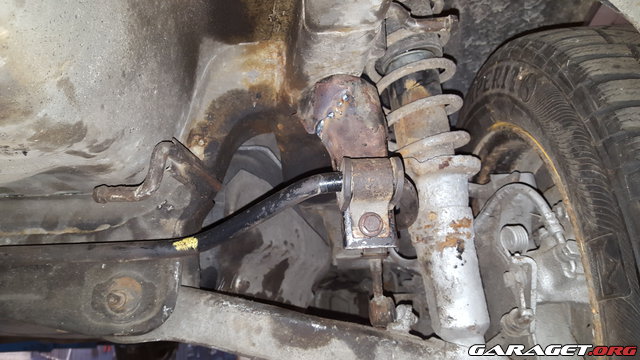

https://www1.garaget.org/gallery/images/204/203316/203316-200b7cdc12f528d98b38f99af1cd9e2b.jpg
Ett mindre fel som måste åtgärdas snarast möjligt. Den är nu bytt men glömde i min iver att ta foto.
Skall skärpa mig och fota oftare i framtiden.
https://www1.garaget.org/gallery/images/204/203316/203316-fed1b817ed6d40000dc2782665ddb96f.jpg
Fick använda svetsen en snabbis, innan gasen tog slut. Skall köpa 2st nya fästplåtar i slutet på månaden.
