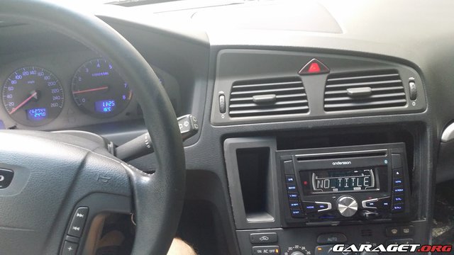

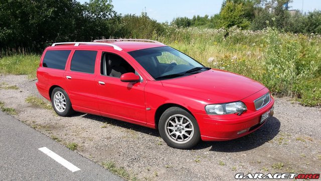

Startbilden, så såg den ut samma kväll jag kom hem med den:

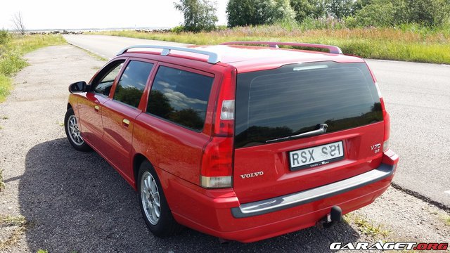

Började med att fixa handtag i krom för en snyggare look och tona bakre rutorna med svart film:

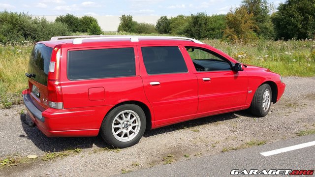

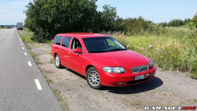

Sen drog jag ut till en p-plats mitt i ödemarken och lackade listerna längst ner, även mer toning:

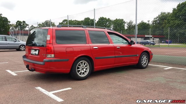

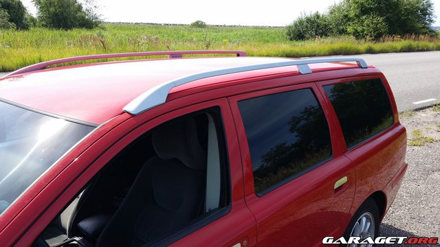

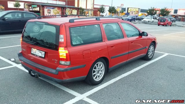

Midjelisterna lackade, även mina rails:

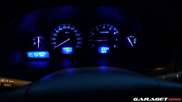

Blå instrumentering:

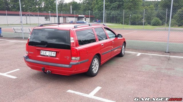

Bilen såg bedrövlig ut utan railsen, haha var tvungen att ta en bild. Eller tycker nån annan att det blev fint kanske?

Jag har en likadan bil och går i samma tankar att lacka plastdetaljerna röda. Vad använde du för lack och hur gjorde du? Väldigt snyggt blir det!
32 Inlägg
7 augusti 2015
Tackar! Jag drog till Biltema och köpte deras bättringslack i samma kulör som bilen plus plastprimer.
Slipade listerna med sandpapper 800 tror jag, på med primer och sen 3 lager bättringslack.
Köpte även deras maskeringsgrej som man tejpar på bilen och vecklar upp ett stort plastöverdrag. Smidigt och gick fort.
Till mina rails gjorde jag likadant i princip men använde den silvrigaste av bättringslackerna.

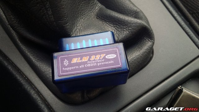

Testade iaf min gamla OBD2läsare jag köpte på Kjell.com vilket resulterade i NOLL felkoder vilket är skönt att veta smile

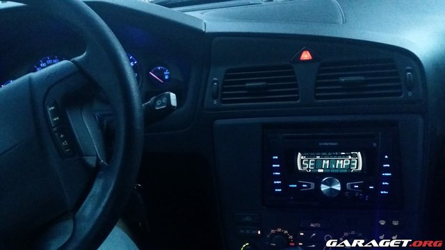

Idag kom monteringsramen så nu sitter stereon i, sorry för dålig bild men min kamera är värdelös i mörker.
UNDERBART att ha bluetooth, USB och AUX igen! wink

Tjusigt!
Vad står på listan att fixa nu? big_smile
