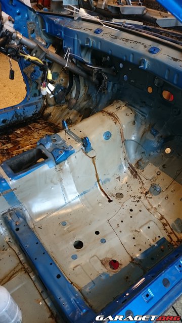

Skulle bli en snabbis idag men...
https://www1.garaget.org/gallery/images/3/2302/2302-3296dca81ad16acd523f05dfed6c5252.jpg

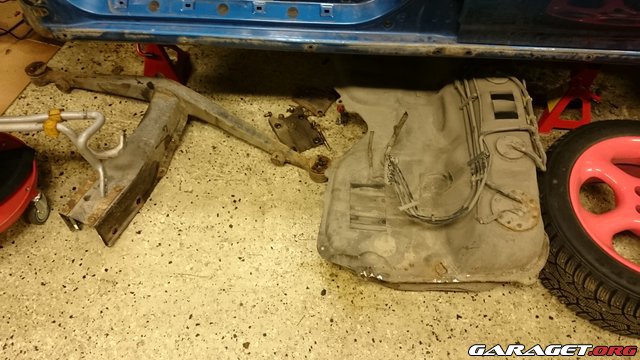

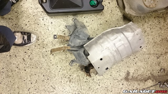

Tank helvetet satt som fan. Jag och Olofsson fick slita knogarna blodiga men nu är skiten ur och kommer inte bo i bilen igen!
https://www1.garaget.org/gallery/images/3/2302/2302-b65dd2da68fbc72093b36e38eede9292.jpg

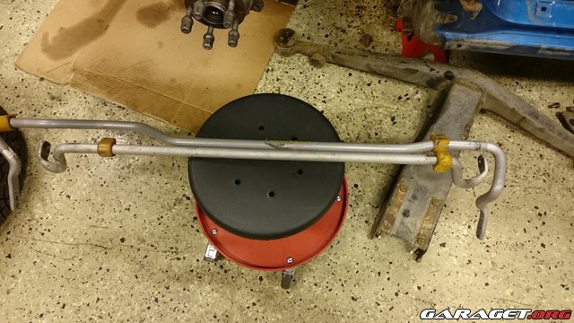

Städa o plocka lite med och då hitta ja dessa krängare som ja köpte för 4år sedan som hyllvärmare=)

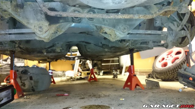

Då vart det lite pyssel igen:
https://www1.garaget.org/gallery/images/3/2302/2302-0e199c3ea984a1d52e530108af89610a.jpg
Tur att man har en till subba att avnjuta vintern i smile (Gött med hög bil på vintern)
https://www1.garaget.org/gallery/images/3/2302/2302-e994770b1c897c37d456347123e59ddd.jpg

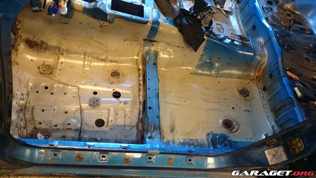

rensat lite pissplåt under.
https://www1.garaget.org/gallery/images/3/2302/2302-76da64e1cfcf5579dad7d983326e4fad.jpg
Nu är det bara i princip hjulupphängning kvar på bilen.

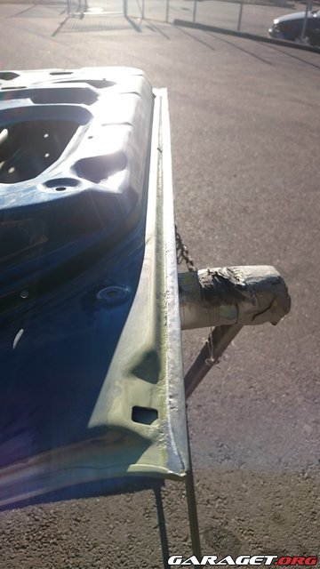

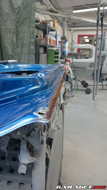

https://www1.garaget.org/gallery/images/3/2302/2302-8689e72c0d1c454dce946f3bc1ced68e.jpg
Rengjort inre dörrskinn på förar dörren.
https://www1.garaget.org/gallery/images/3/2302/2302-f58e2c346467f6c9af109c4e8d44fce0.jpg
Lite rost i nedre falsen. Måste lyfta även denna falskant.....
https://www1.garaget.org/gallery/images/3/2302/2302-7ef01c35e94872f7767638c834696dc3.jpg
Slipat rent falskanterna.

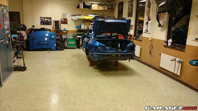

Sen vart det till att städa garaget. Olofsson o jag skura även och handtorka golvet, så nu vågar man inte vara där heller smile

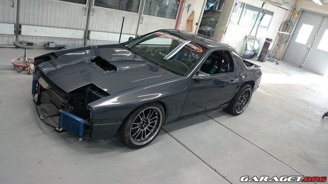

Här har vi Peters Rx7 som har fått huven och bumpan fram aningen modifierade, så nu är den klar för årets TA tävlingar!

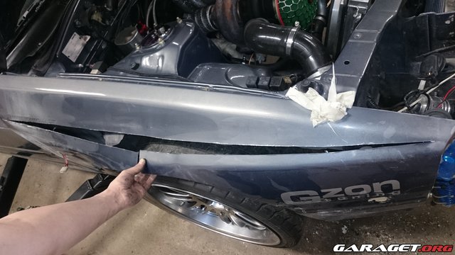

Ska man åka breda däck så måste man klippa och klistra lite big_smile

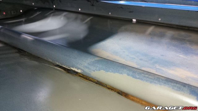

https://www1.garaget.org/gallery/images/3/2302/2302-e97b3c6bc74d107b4200480643992670.jpg

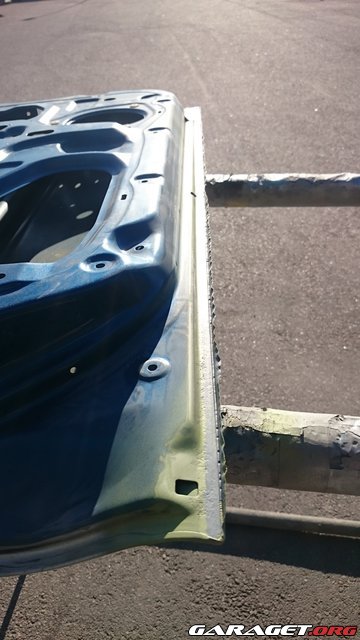

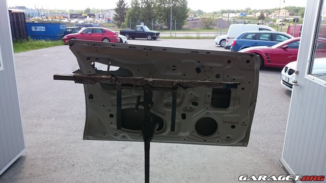

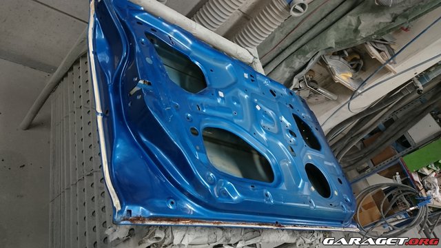

Lyft på dörr falsen, där fans det rost...
https://www1.garaget.org/gallery/images/3/2302/2302-baedcea62071d29d58cfc088f8e46db0.jpg
Blästrat sedan whasprimer och 1k grund som står och torkar i vårsolen.
https://www1.garaget.org/gallery/images/3/2302/2302-47fd97cc73a92c1fb8d1653b4a52514c.jpg

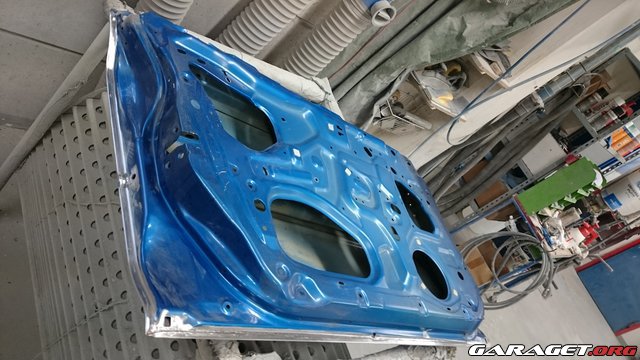

La sedan lite kitt under falsen och slog igen falsen.

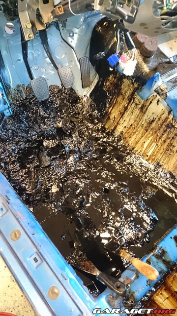

https://www1.garaget.org/gallery/images/3/2302/2302-264da91a474fd8d569e8a8b2aa30eaf7.jpg
Kletig jävla smet.
https://www1.garaget.org/gallery/images/3/2302/2302-4d3fc27ecce80e52bd2be36a54bd6471.jpg
Lite mindre med smet och klet.

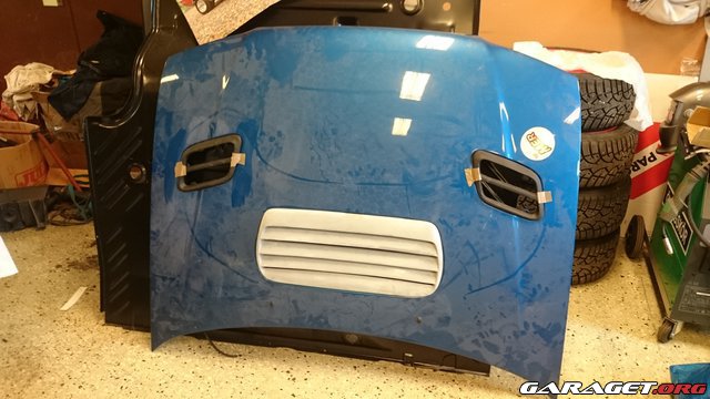

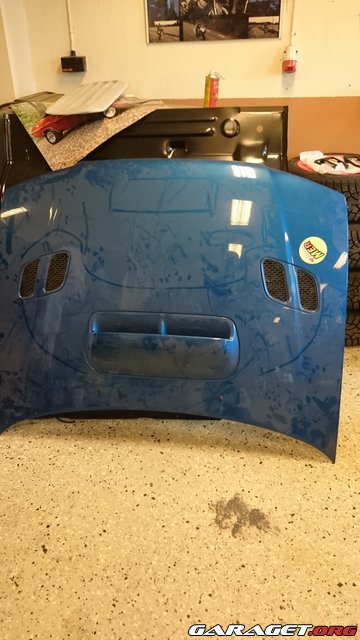

Så ja, nu hoppas jag att all varmluft hittar ut.
https://www1.garaget.org/gallery/images/3/2302/2302-6d7df3b296c09acf2b9a176cab8788fe.jpg

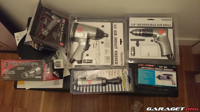

Råka hitta lite nästan gratis verktyg med, får se hur länge dom håller...

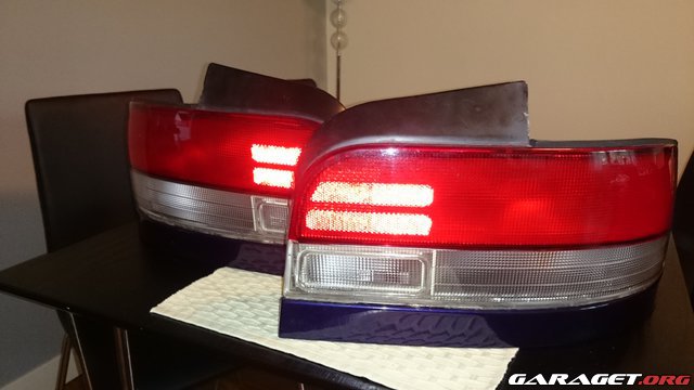

https://www1.garaget.org/gallery/images/3/2302/2302-a79f7be6d15d800cb482bce6e1b7bde2.jpg
Efter mycket letande och bråk, hitta ja äntligen Morette lyktor smile

Djo: Tackar. Då original scoopet  kommer göra mer skada än nytta då ja ska ha front ic, så behöver jag ha ut mer varmluft ur maskinrummet. så det är en ren funktionell modifiering smile

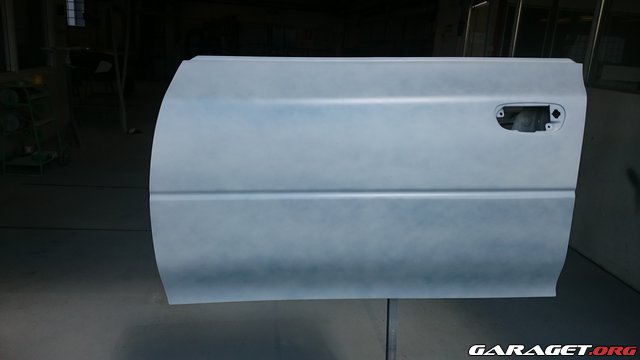

Fick även på lite grund på förardörren.
https://www1.garaget.org/gallery/images/3/2302/2302-5c1cf78f276d4cc47de482561fe57cb1.jpg
