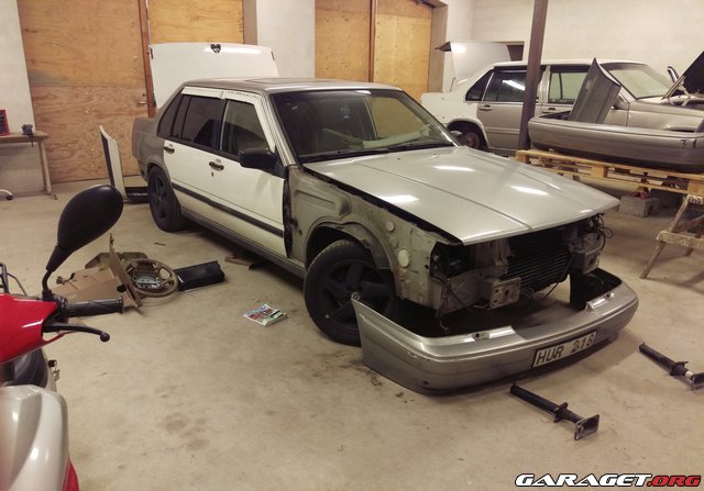

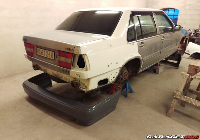

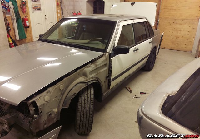

Efter all rostlagning nu är klar är det dags för att demontera 960n big_smile
Tanken blir nått såhär, dörrar, skärmar, lampor, bagage lucka och balkar till stötfångarna är det jag plockar på den!
Sen kommer alla 940 delar att åka på 960 och slipas lite lätt och lackas i klassisk militär grön med camouflage mönster!
(farsan berättade att hade de inget att göra i lumpen fick de några burkar färg å fick måla fordonen i camouflage färg, blev lite inspirerad där)
Alltså där kommer bara va skit på bilen så säljer den antingen eller har den som vinterbil!
Men sen till Daaajslen! Den får nu fina rostfria skärmar och dörrar och bagagelucka och s90/960 front! Sen ska där på fina balkar och försöka limma fast s90/v70r spoilerpaketet!
När nu allt är monterat och fästen till lamporna gjorda och skärmarna svetsade vid vindrutan så blir det att plocka ner allt igen och blästra det som är rostigt, rensa dörrar på elhissar osv och börja slipa och göra klart för lackering!
Så här långt har jag kommit nu! Man börjar ju se lite ljusning nu! big_smilebig_smilebig_smile
https://www1.garaget.org/gallery/images/199/198075/198075-ad9d32ae0a123be547defbbd662fcd0f_large.jpg
https://www1.garaget.org/gallery/images/199/198075/198075-f74877f784c7e9ba93a3d7b7ef345067.jpg
https://www1.garaget.org/gallery/images/199/198075/198075-2456585c69f1f8141f2c9d18acc4d9c5.jpg
https://www1.garaget.org/gallery/images/199/198075/198075-e0e606419cbb974e92f9d95847e6dfc3.jpg

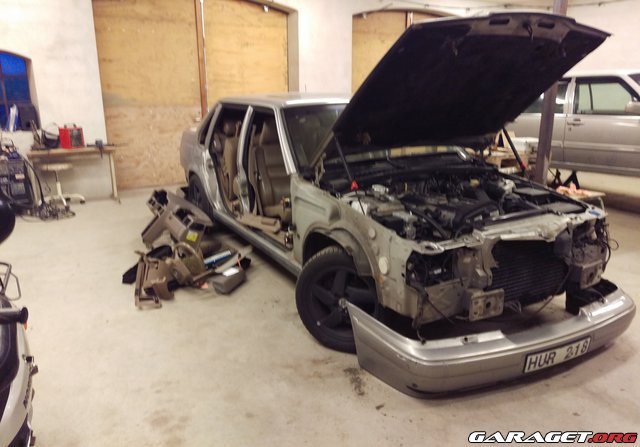

Och här har vi 960n för tillfället! Det blev alldeles för krångligt att byta instrumentering så blir bara 960 dörrar i inredningen och nytt innertak smile
https://www1.garaget.org/gallery/images/199/198075/198075-1eed13b4d13bd558754a0e31a502d102.jpg
https://www1.garaget.org/gallery/images/199/198075/198075-6d8a5b92a30637d145f70ccc3c45130d.jpg

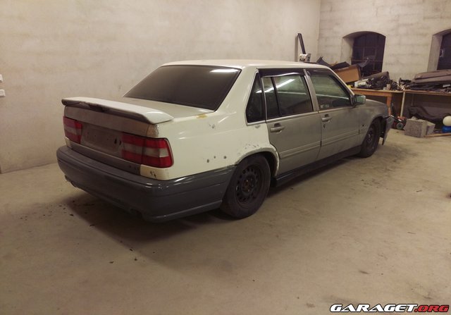

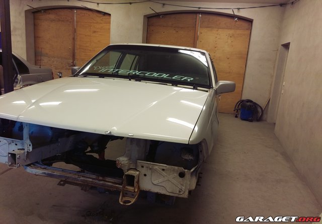

Ja blev lite ikväll med, måste få ihop en av bilarna, börjar ju bli dags att ställa in japsaren för säsongen så får ju ha nån bil att köra med utöver firmabilen smile
https://www1.garaget.org/gallery/images/199/198075/198075-897d16d9c008be8a0ddd510c4fb6572f.jpg
https://www1.garaget.org/gallery/images/199/198075/198075-1ba6f52fc5113b0e4f08b9fe9781e941.jpg
Bara kofångare å skärmar kvar, å sen fram med rollern, typ xD

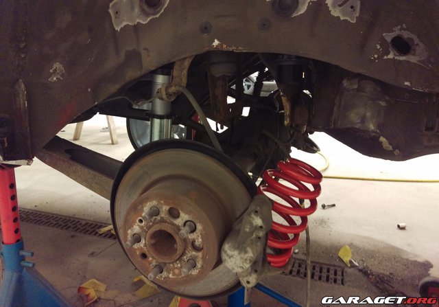

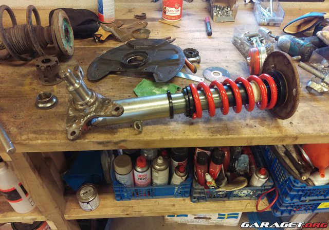

Går sakta framåt! Svetsaren har strejkat så jag fick ta tag i svetsen själv för första gången tongue Å då tar man självklart å svetsar på nått så viktigt som hjulupphängningen. Lite vågat kanske men verkar som det blev rätt bra faktiskt smile
J-spec coilovers, Riktigt enkla att montera, sitter inga bultar fast rostade så gör man det nog på några timmar smile
Och ja lågt blev det, och har mer kvar att sänka om jag vill tongue
Nu ska bara kofångarna på plats, blir nog limma fast dem med pl800! Någon annan som har monterat LMRs kofångare så kan ni gärna få berätta hur ni gjorde smile
