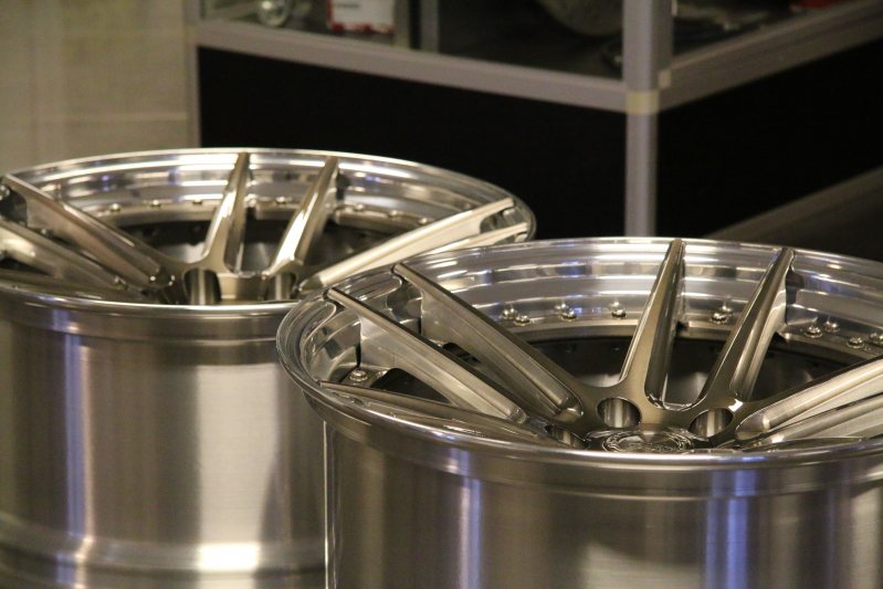

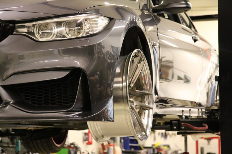

En liten teaser på de nya showfälgarna som kom in idag..
Ska bli riktigt intressant att se hur de blir på bilen.
9,5*20" fram med ET10
11*20" bak med ET35

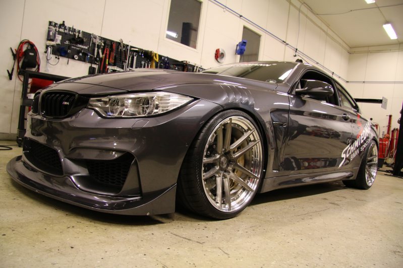

Jag kunde inte hålla mig big_smile
Var tvungen att testmontera
http://rejsa.nu/im/user/19925/2015-12-15-16-43-37_img_3286.jpg
http://rejsa.nu/im/user/19925/2015-12-15-16-43-37_img_3285.jpg

Nej då dessa ska inte lackeras.
De är lite mörkare i verkligheten än vad det ser ut på bilderna.
Färgen på ekrarna är brushed black och banan är polerad.

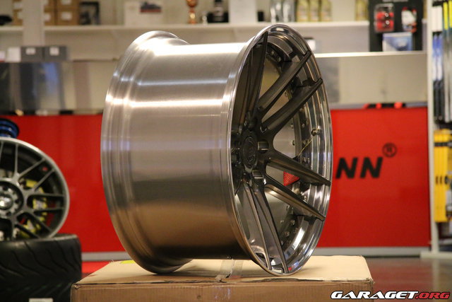

Här ser man bättre den verkliga färgen på fälgarna
https://www1.garaget.org/gallery/images/10/9344/9344-b9fa7c4bb0858b371bc86fbfa1e2ee54.jpg

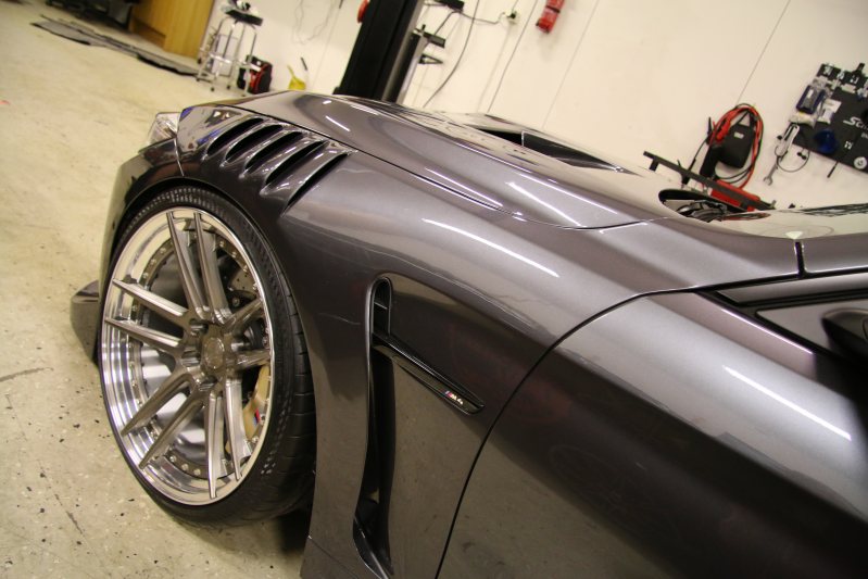

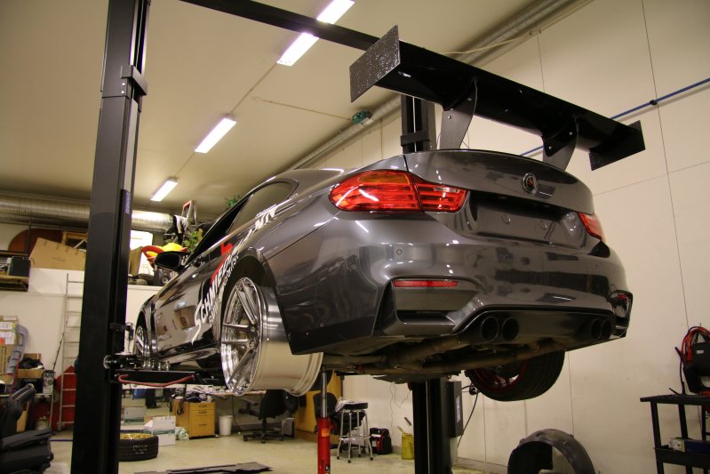

Fick på fälgarna nu och WOW
Nu börjar bilen verkligen få rätt stuk.
http://rejsa.nu/im/user/19925/2015-12-17-16-57-43_img_3302.jpg
http://rejsa.nu/im/user/19925/2015-12-17-16-57-43_img_3304.jpg

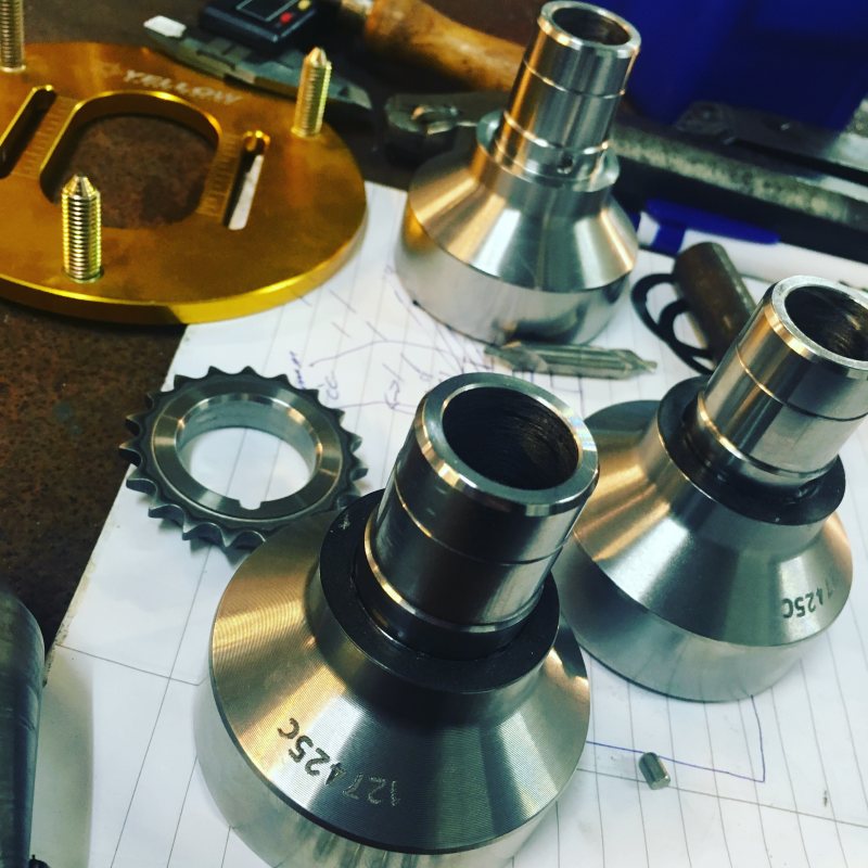

I väntan på delar och specialverktyg har det stått stilla ett tag.
Det nya navet och drevet till kamkedjan är klara för montering.
http://rejsa.nu/im/user/19925/2016-02-11-11-05-41_s552.jpg
Vi har 3 set klara just nu och vi kommer att köra 5 set till på en gång.
Det är samma delar OEM på N55 så ifall någon är i behov så finns det för omgående leverans smile

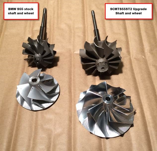

De nya turboaggregaten är precis färdiga från tillverkning och ska komma in under nästa vecka.

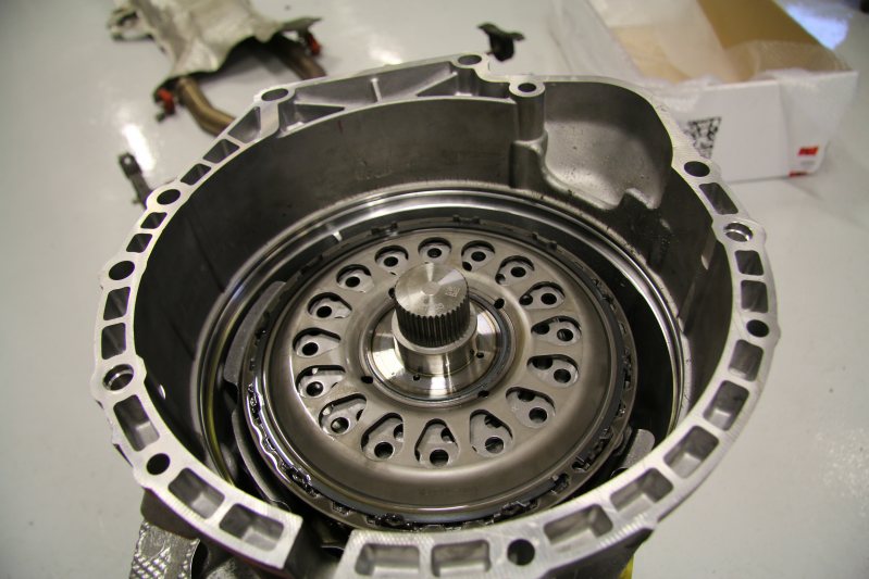

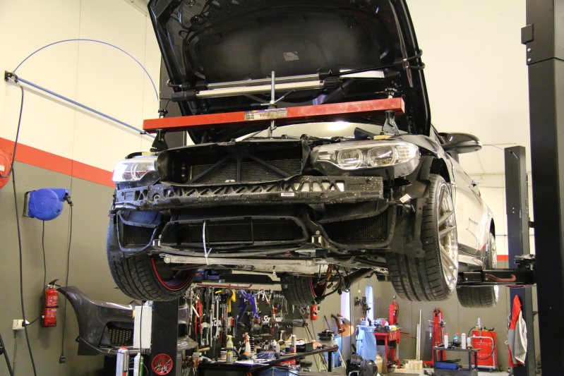

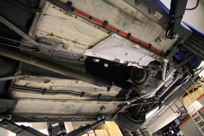

Då så har bygget börjat ta fart igen.
Specialverktygen från BMW har kommit in så att vi kan byta ut hubben vid vevaxeln.
Med 4 veckor kvar till Elmia börjar man känna av stressen...
Växellådan är nere och kopplingspaketet ska bytas ut till ett Dodson Motorsport Sportmans DCT som ska klara över 1000Nm.
http://rejsa.nu/im/user/19925/2016-02-25-16-49-25_img_3530.jpg
http://rejsa.nu/im/user/19925/2016-02-25-16-49-25_img_3533.jpg
http://rejsa.nu/im/user/19925/2016-02-25-16-49-25_img_3532.jpg
http://rejsa.nu/im/user/19925/2016-02-25-16-49-25_img_35352.jpg

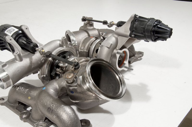

Original turboaggregat är nere och de nya kommer på måndag.
http://rejsa.nu/im/user/19925/2016-02-25-16-49-25_img_3535.jpg
Så fort motorn och växellåda är klart (förhoppningsvis nästa vecka) så är det interiören kvar.
Stolarna ska monteras in ordentligt, buren ska lackas och monteras.
Mappning blir troligtvis efter Elmia i brist på tid innan.
