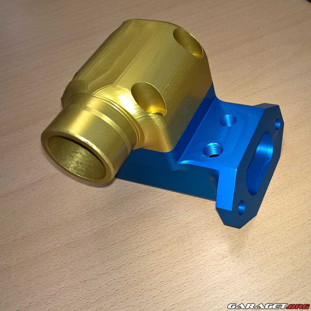

Termostahus
https://www1.garaget.org/gallery/images/215/214884/214884-b9c36fde39766875501e0f4121f759d7.jpg

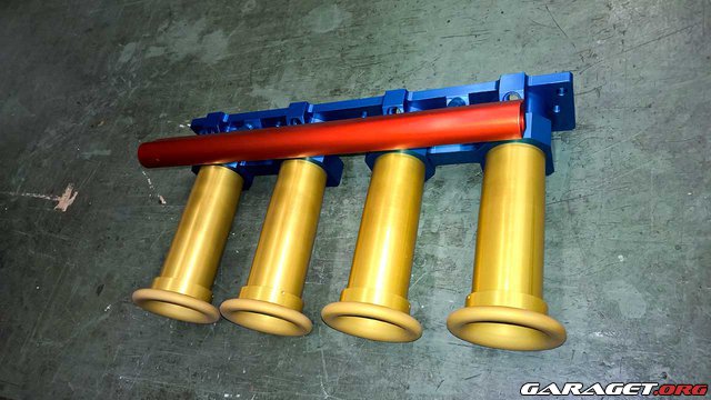

Insuget
https://www1.garaget.org/gallery/images/215/214884/214884-32c31f22236db65754434a36283df73d.jpg
Insuget bakifrån

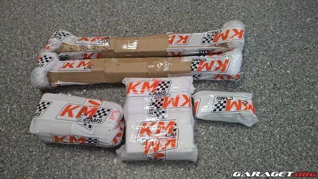

Vad är bättre än Julafton????? Att det kommer 2 paket på raken till motorbygget tjohooo lollol

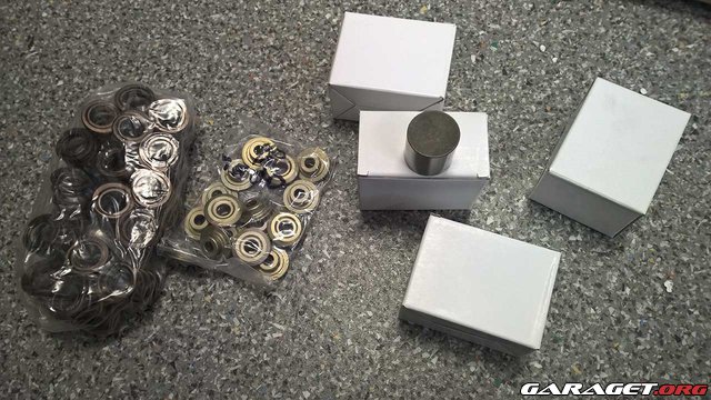

Idag så kom paketet från Norska KM Cams http://kmcams.com/, ni vet paketet som tog en sväng till Frankrike förra veckan wink
https://www1.garaget.org/gallery/images/215/214884/214884-9acf02e779b993ef10332f93b1d702a2.jpg
Paket från KM Cams
https://www1.garaget.org/gallery/images/215/214884/214884-85f4e978d88d7e2a45fe010ea36e45fd.jpg
Väl inslaget
https://www1.garaget.org/gallery/images/215/214884/214884-7d816f5638a317973a5a75c56bd48531.jpg
Dubbla ventilfjädrar, Mekaniska lyftare, lättvikts Retainers
https://www1.garaget.org/gallery/images/215/214884/214884-e9728dad6cde295c65391a4082291f03.jpg

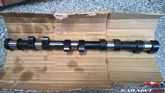

Insugs kam

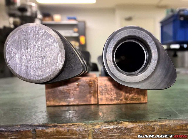

https://www1.garaget.org/gallery/images/215/214884/214884-037b7bfd9af301b2ee176703a4bfa711.jpg
Ihåliga kamaxlar, de ser riktigt bra ut
https://www1.garaget.org/gallery/images/215/214884/214884-523c52f84ff4fac5cc9f249c4059d2e8.jpg
Originalkam till vänster, det är lite skillnad på lyft och duration smile
Det skall bli riktigt spännande att få börja montera ihop motorn, nu fattas bara att Engson Motor borrar blocket så kan man börja lite smått att montera ihop allting. Ja först så skall de två insugen monteras ihop förstås, det finns en person i Norge som nog börjar längta till han får ett mail om att hans insug är klart för leverans big_smile

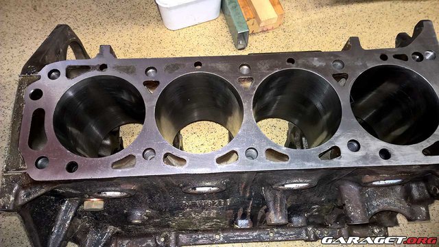

Blocket tillbaka efter borrning & planslipning.
Engson Motor var den första att verkligen hålla vad han lovade, guldstjärna till honom smile
https://www1.garaget.org/gallery/images/215/214884/214884-a2b5e754e272db746bc4b8f07db50bc6.jpg
Borrat till 95.5 och slipat topplocksplan.

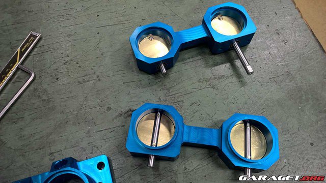

Trottlar
https://www1.garaget.org/gallery/images/215/214884/214884-59c1930a1e0f956c0c9776d347dd1e4e.jpg
Trottelarmar och TPS hållare.

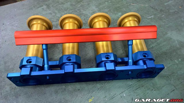

Just ja lite här hänt med insugen också lol
https://www1.garaget.org/gallery/images/215/214884/214884-91fc117b685839a6aaa475d4139c0195.jpg
Mitt insug nästan färdigmonterat
https://www1.garaget.org/gallery/images/215/214884/214884-ebfd43477da9bf071035acc27f6c1a44.jpg
Norrmannens insug :-)

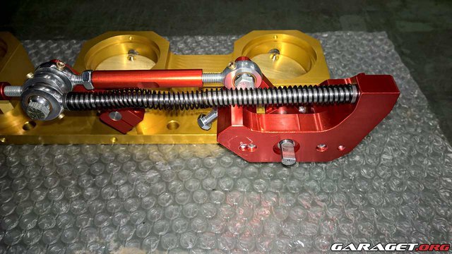

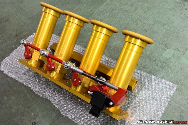

Äntligen så har jag fått lite tid till insuget igen, tillverkat och provat ut returfjäder systemet tongue
https://www1.garaget.org/gallery/images/215/214884/214884-5294631f756801f5729ad3595e2d2e3f.jpg
Returfjäder systemet på insuget.

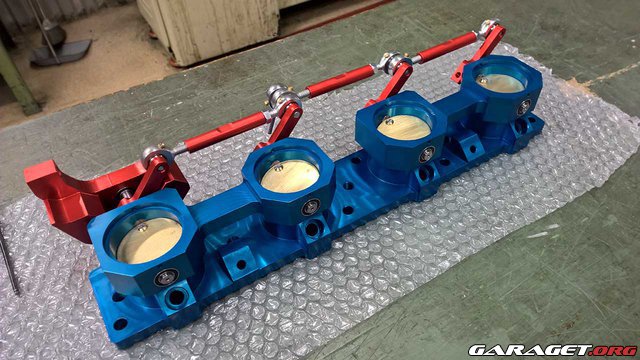

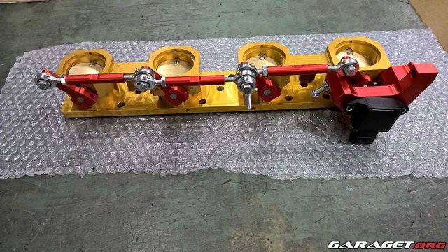

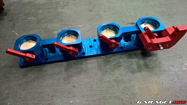

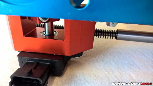

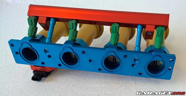

Nu är nästa insug klart, alltså mitt eget, så här kommer det lite bilder big_smile
Inte någon som vill ha ett "Direct to head" insug till sin motor ????? Jag har lite planer på att tillverka flera men bara på beställning och bara kompletta insug, kommer inte att sälja lösa trottlar roll Den som vill köpa fixar ritning på hur toppens alla hål sitter och vilka storlekar de har så fixar jag resten.....
https://www1.garaget.org/gallery/images/215/214884/214884-a6aca15175a9482f3bd7e25b69a0e323.jpg
Baksidan mot topp med O-ringspår istället för planpackning
https://www1.garaget.org/gallery/images/215/214884/214884-a1da2b527eaf7bb148bbf7283c43f3e4.jpg
Undersidan med returfjädermekanism och justerarmar för synkning av cylindrarna
https://www1.garaget.org/gallery/images/215/214884/214884-d0aede4442615a20a6be21093d3ee4c5.jpg
Tätade kullager överallt och fäste för BOSCH TPS givare.
https://www1.garaget.org/gallery/images/215/214884/214884-48d0db1c12f29a0f8be2ecdbaa33ccfb.jpg
Länkhuvuden till spjällen
