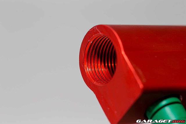

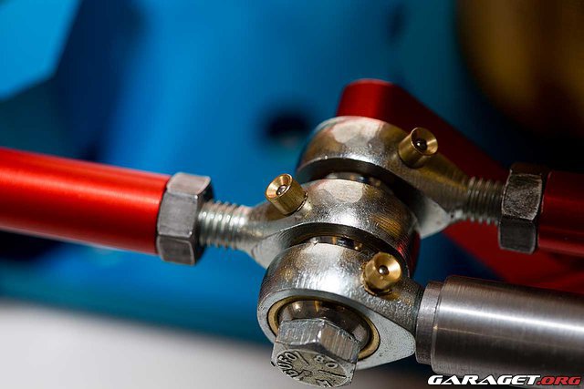

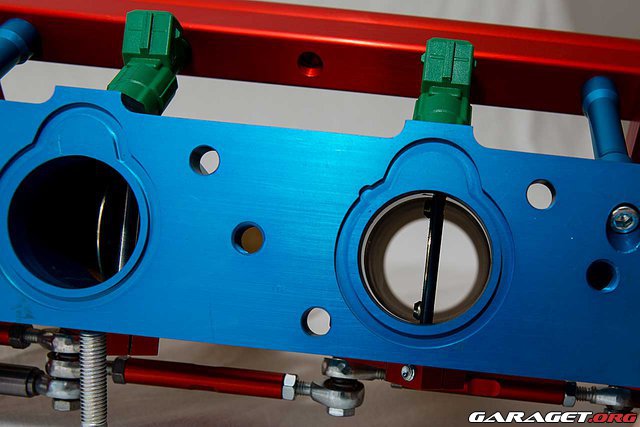

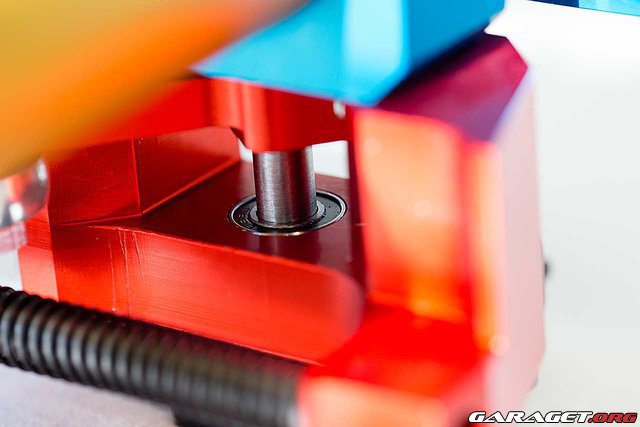

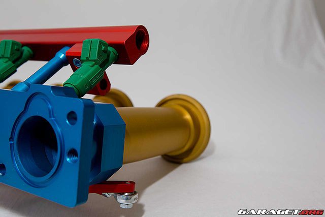

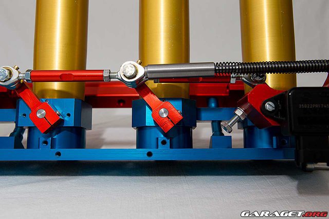

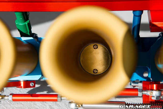

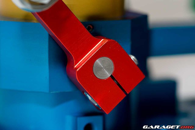

En bildkavalkad på mitt insug taget med en riktig kamera lol

No Pain no Gain :-)

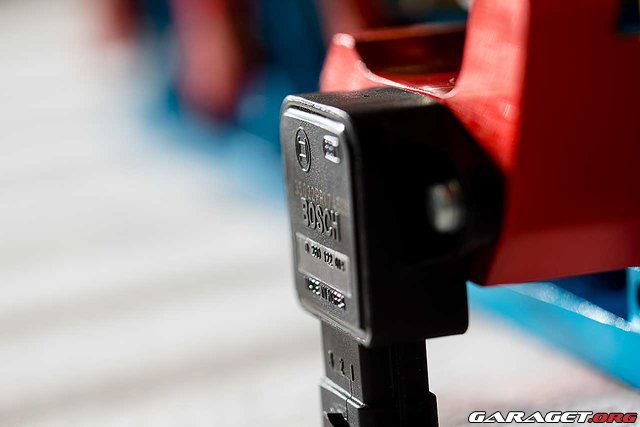

Motorporr på högnivå! Riktigt fina detaljer på ditt insug smile

Så jävla häftigt big_smile

Det här är så jäkla fint att det inte går att beskrivas med ord. Porr för en älskare av vackra aluminiumdetaljer.

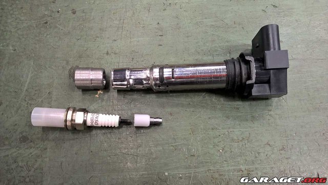

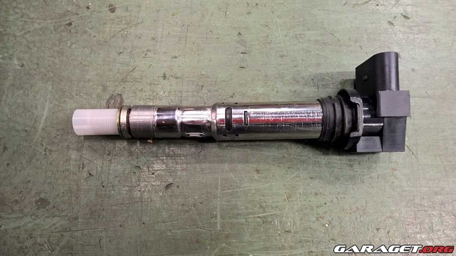

Eftersom tändspolarna var något för korta så måste det till en förlängning på 13 mm
https://www1.garaget.org/gallery/images/215/214884/214884-83802f11630f34fb69bad80107ddf28b.jpg
I hopmonterat blir det såhär

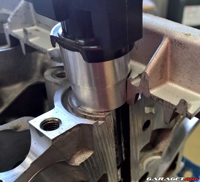

det går lite trögt med motorbygget pga. bilreparationen, men lite händer det här i alla fall smile
https://www1.garaget.org/gallery/images/215/214884/214884-0588e3035a6e447b8fe6c91bd7751614.jpg

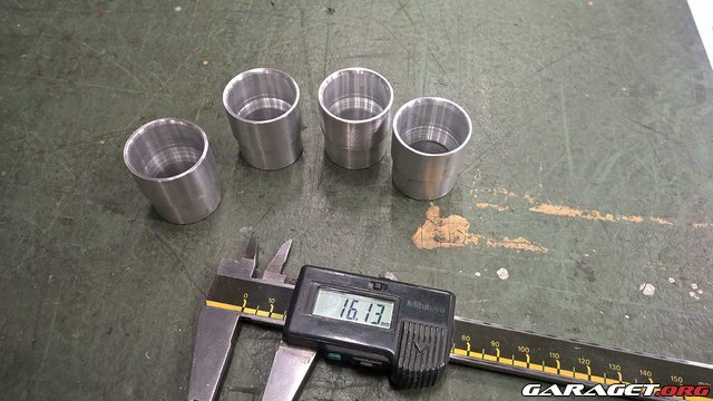

Hylsor för tändspolarna, dessa skall pressas fast i ventilkåpan.
https://www1.garaget.org/gallery/images/215/214884/214884-51a99852f8bdc7006f0e1bc36166241f.jpg
Bra med lite sparade delar från 24v ventilkåpan då kan man se hur det passar

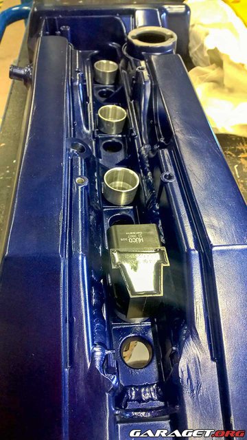

Måste bara delge er att jag fick in tändspolarna i ventilkåpan och det går till och med att stänga locket över dem. Det blev säkert minst 2 mm i mariginal big_smile big_smile
https://www1.garaget.org/gallery/images/215/214884/214884-90012b6d5b43cf65e54be979b6ffc840.jpg
Tändspole-hylsor i ventilkåpan
http://www1.garaget.org/gallery/images/215/214884/214884-90012b6d5b43cf65e54be979b6ffc840.jpg
Läckert! Vilket underbart jobb du gör. Är det vag tändkablar du ska köra med eller?

Elot skrev:
Hej och tack för de värmande orden smile
Det är VAG:s korta tändspolar och det kommer att bli sekventiell tändning med en tändspole på varje cylinder så att jag slipper fördelaren och alla tändkablar blir renare i motorrummet på det sättet big_smile

Dr_No skrev:
Elot skrev:
Så smart! Smidigt när man kan bygga med tillhörande kontakthus och skarvkablar om man vill 😊

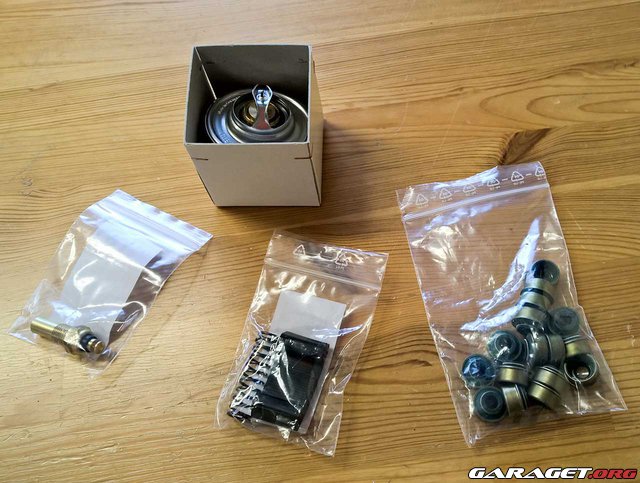

Kom ett litet packet från Tyskland i fredags smile
https://www1.garaget.org/gallery/images/215/214884/214884-2ae20fe20f4dddfacf80a03034b1beef.jpg
Lite småprylar till topplocket

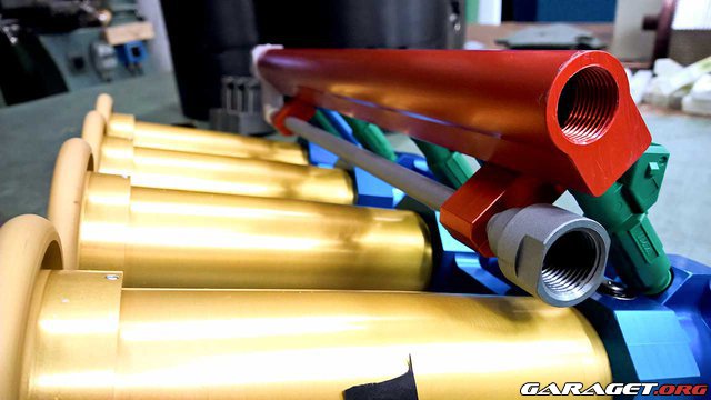

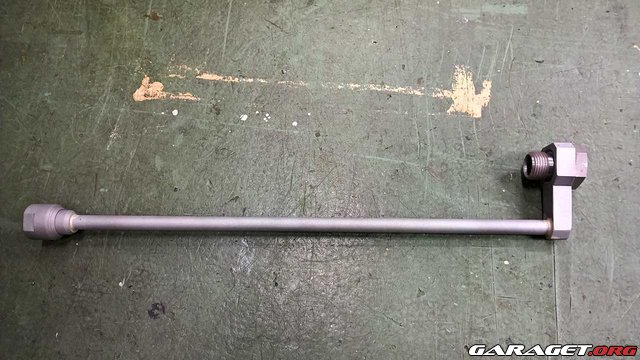

Tillverkade ett litet rör för bränslereturen så att anslutningarna kommer på samma sida.
Då slipper jag en lång ful slang.
https://www1.garaget.org/gallery/images/215/214884/214884-cbd814dcb2519beb9975c599d6c6ade7.jpg
Bränsleretur för fuelrailen
https://www1.garaget.org/gallery/images/215/214884/214884-9a0ad0e8a37e02661e939622660bc793.jpg
Bränsle -tryck & -retur på samma sida.

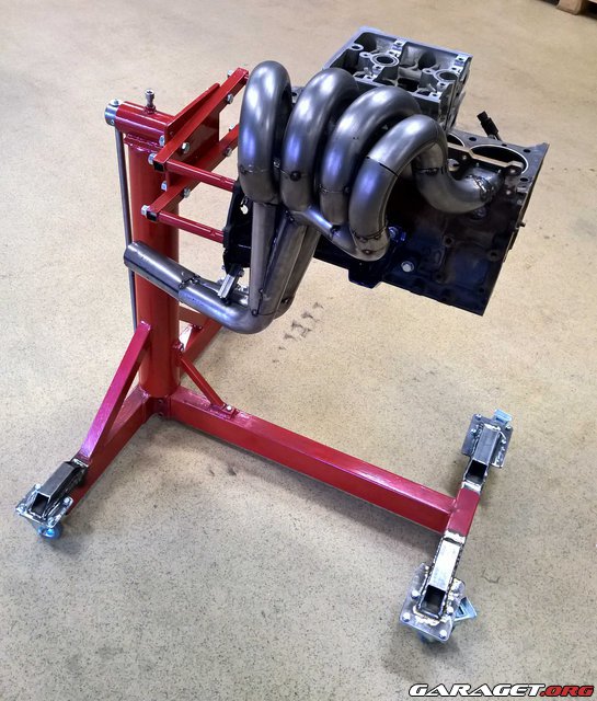

Medans bilen är på lack så får man jobba vidare med motorn, har börjat modifiera mitt egen tillverkade motorstöd. Hade tänkt att man skulle kunna provköra motorn sittande i motorstödet istället för i bilen, det är ju betydligt enklare att åtgärda eventuella fel på det sättet tongue
https://www1.garaget.org/gallery/images/215/214884/214884-76b97107271f114ff2601f4422857535.jpg
Här har motorstödet fått hjul så att det enkelt skall gå att flytta.
