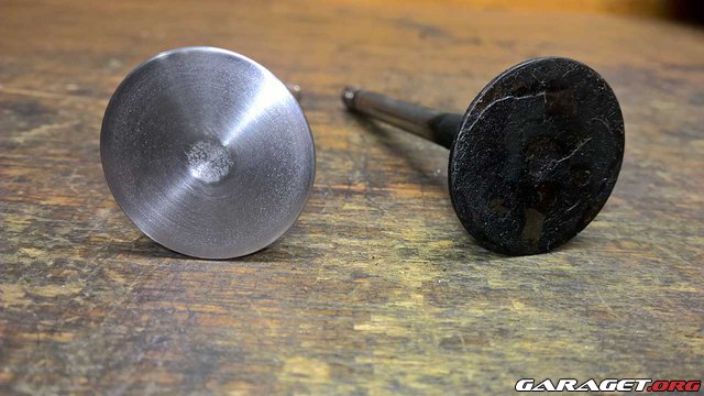

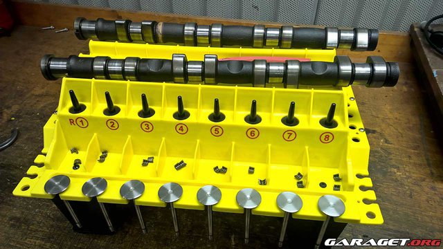

Har gjort rent och putsats ventilerna, lite skillnad blev det tongue

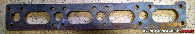

https://www1.garaget.org/gallery/images/215/214884/214884-c8fca801f03766a59c387cb62d283c17.jpg
Vattenskuren grenrörsfläns

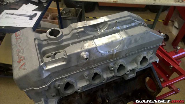

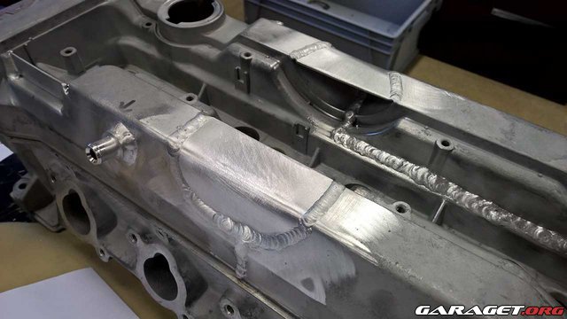

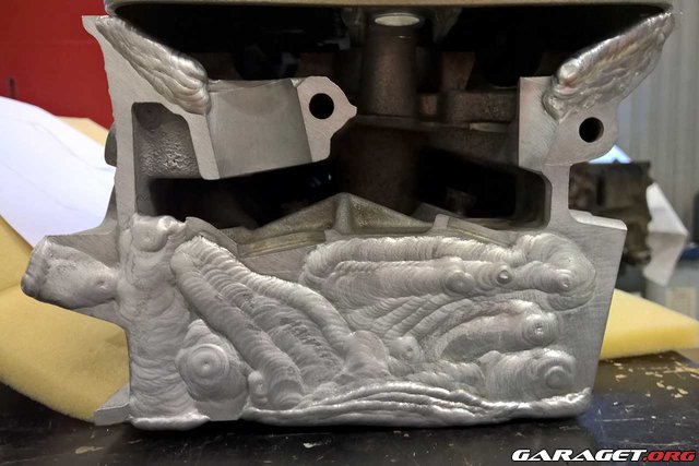

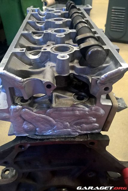

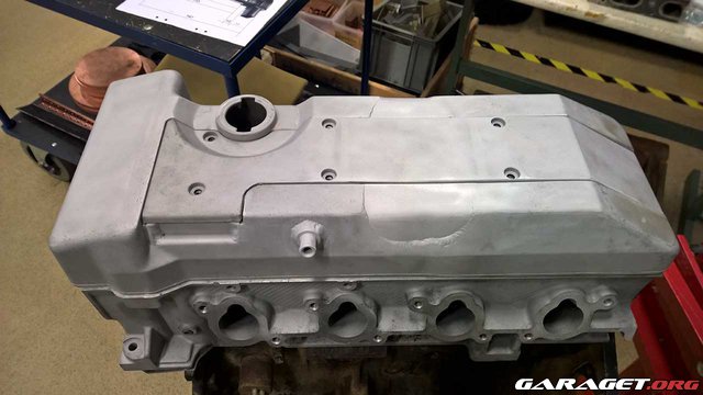

Nu har jag fått tillbaka toppen och ventilkåpan från svetsning. Fått & fått kan väl diskuteras men bra svetsat blev det. tongue
https://www1.garaget.org/gallery/images/215/214884/214884-b7680a5ca81445319408c8bcddd7abe9.jpg
Snygg svetsning.

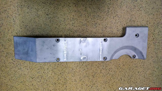

https://www1.garaget.org/gallery/images/215/214884/214884-4c10e4da61deb7bd64367e9a1354d0ad.jpg
Mycket svets även på ventilkåpan som tyvärr har blivit lite krokig så den måste planfräsas.
https://www1.garaget.org/gallery/images/215/214884/214884-c1bd4275629a4710890c648bdc1f2efb.jpg
Inte så mycket svets på täcklocket över tändkablarna. Jag hoppas att det skall gå att få dit 4 tändspolar under, det finns några små fina VW spolar som sitter direkt på tändstiften dom kanske går att få dit.

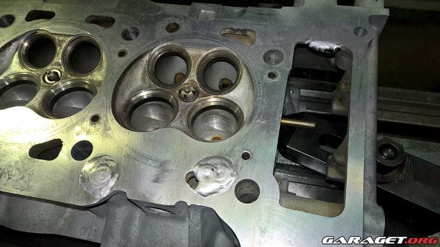

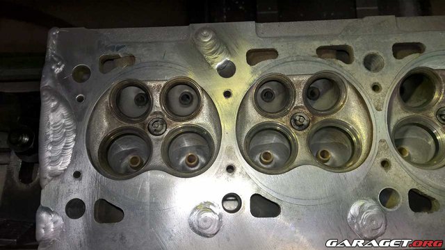

https://www1.garaget.org/gallery/images/215/214884/214884-afe5edd30ebe29f5b022892b6238890b.jpg
Igenlagda hål.
https://www1.garaget.org/gallery/images/215/214884/214884-b26098a70a38b47544de9b147ad42b6e.jpg
Mera igenlagda hål.

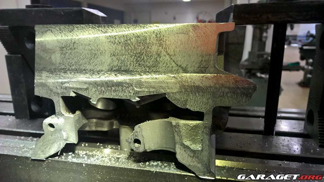

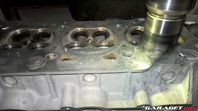

En första fräsning för att kunna lägga toppen på blocket. Planfräsning får "portningsmannen" göra smile

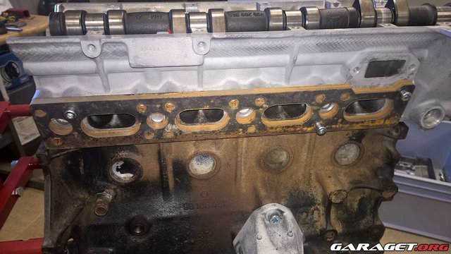

https://www1.garaget.org/gallery/images/215/214884/214884-e46a4f4e21aed52b25da90e103237f19.jpg
På blocket med avkapad original kamaxel.
https://www1.garaget.org/gallery/images/215/214884/214884-2926cc4f7c0e260aa5f51f1ee94f2fff.jpg
Grenrörsflänsen passade. Alla hål är vattenskurna tongue

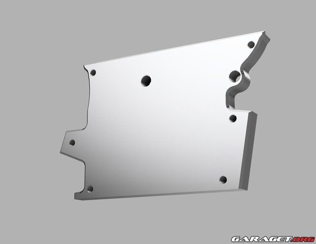

Fränt, men hur är tanken med hålet i bakkant på toppen? smile
"Vi er dem de andre ikke må lege med".
m5portal.com
m3portal.com
Baronen
1 434 Inlägg
18 oktober 2015
Skulle tro att bakkanten på toppen fräses ner och ett lock monteras där. smile

549 Inlägg
19 oktober 2015
Jag skall tillverka ett aluminiumlock för bakkanten på toppen, locket kommer att skruvas fast.
https://www1.garaget.org/gallery/images/215/214884/214884-d596a8ec9ccc477ffaad95cb28c38442.jpg
Bilden är skapad i ett 3d program

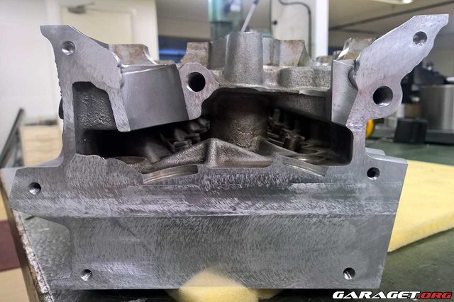

22 oktober 2015

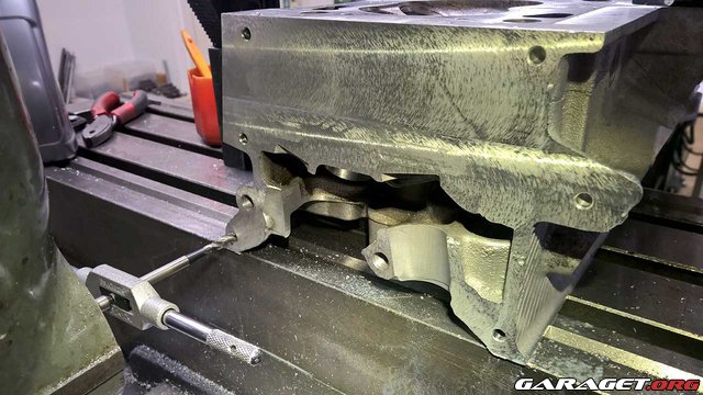

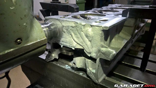

Här kommer lite mera bilder, projektet framskrider i sakta mak wink
https://www1.garaget.org/gallery/images/215/214884/214884-17291c5e7790e6f86c2c762cd60a95f3.jpg
Fräsning av bakkant på toppen
https://www1.garaget.org/gallery/images/215/214884/214884-9297f033a11a2dada6eb79ffefc6723b.jpg
Färdigfräst
https://www1.garaget.org/gallery/images/215/214884/214884-f2cf8025d3ccb0a07840f43ad031070b.jpg
Borrat och håller på att gänga hålen för täcklocket
https://www1.garaget.org/gallery/images/215/214884/214884-96599afed77ac27181fbc77ad33932aa.jpg
Här skall det fräsas och borras hål.
https://www1.garaget.org/gallery/images/215/214884/214884-304a5f731e6477836cbf04ae12d4759e.jpg
Här är ändan färdig fixad lol

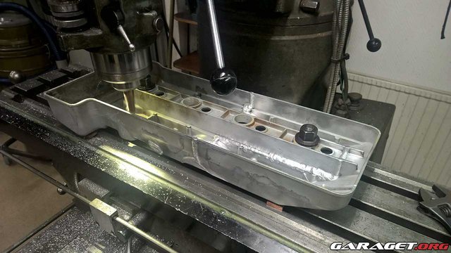

Planfräsning av ventilkåpan

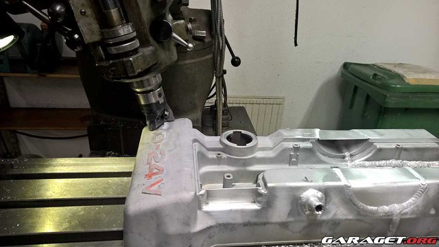

https://www1.garaget.org/gallery/images/215/214884/214884-8d2c21caf36c98b2a87da67fd5284298.jpg
Bortfräsning av texten man kan ju inte ha 3.0 - 24V på en 2.4 - 16V wink
