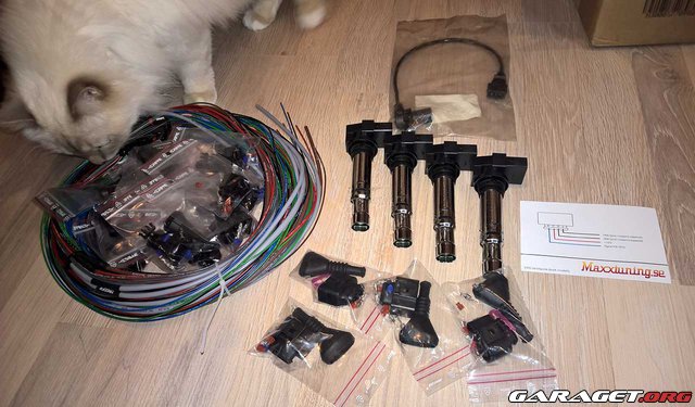

Det kom en låda med posten idag smile
Ny kabelsats, kontakter, Bosch vevaxelgivare hoppas den klarar 10000 rpm, 4 korta VAG tändspolar

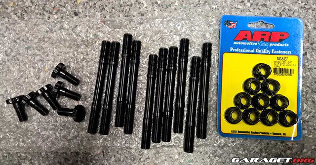

smile smile Jultomten kom tidigt i år smile smile
big_smile big_smile Jag måste ha varit snäll tongue tongue
https://www1.garaget.org/gallery/images/215/214884/214884-eae5e75482a785adea5828469fc26ab9.jpg
Paket från Risse-Motor i Tyskland
https://www1.garaget.org/gallery/images/215/214884/214884-2d4688a4a2952a0c9a2e6572e54ef5f9.jpg
ARP-bultar för topplock och svänghjul

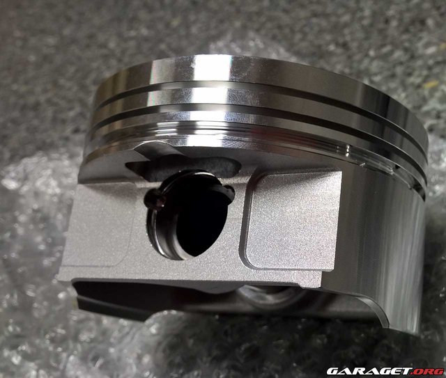

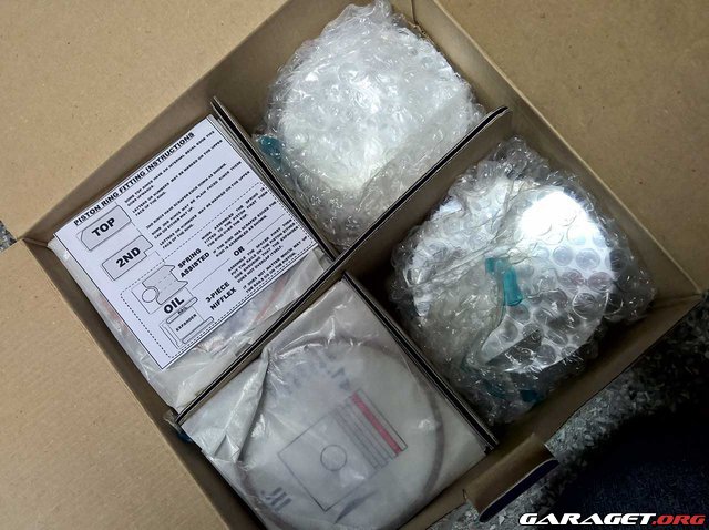

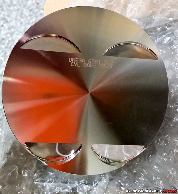

Och det fanns mera i paketet kolvar från Omega Pistons i England
http://omegapistons.com/pistons.php
https://www1.garaget.org/gallery/images/215/214884/214884-0f7bc4bbbfb8945b0b97519881399b02.jpg
Snyggingarna i sin låda
https://www1.garaget.org/gallery/images/215/214884/214884-f3b93cab4d3080e7fd38cd418fe53c31.jpg
Riktiga SMIDDA Racekolvar har smala "skirts"
https://www1.garaget.org/gallery/images/215/214884/214884-0c1c6f7878df4460c4b49b80792a9a7b.jpg
Högkompressions kolvar har djuuuupa lol urtag för 4 ventiler big_smile och inget tjafs med en stor svarvad grop för att sänka kompression så att motorn måste ha konstgjord andning för att överleva nääe RIKTIGA män tongue kör sug motor smile

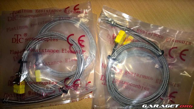

4 st EGT (Avgastemperatur) givare M5 inköpta från China.

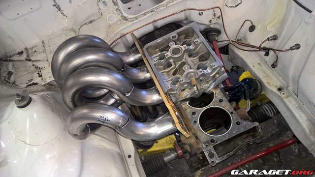

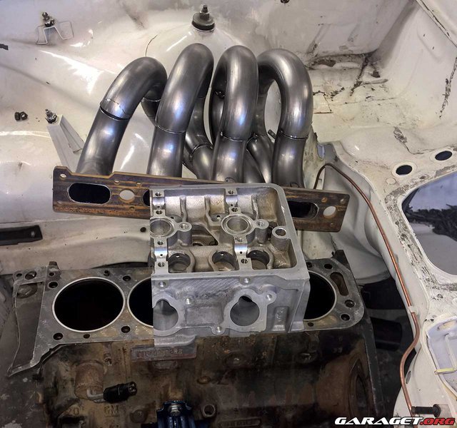

Var och provade om grenröret passade i bilen.
https://www1.garaget.org/gallery/images/215/214884/214884-58acf96f1832118e1c5cf98115aaf533.jpg
Tyvärr så som ni ser så gick det inte dit, blir till att ändra på röret från 1:ans cylinder. Sedan så skall det nog passa wink

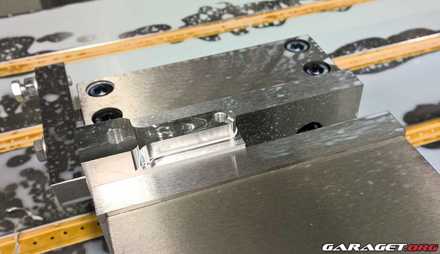

Jag har jobbat lite big_smile big_smile
https://www1.garaget.org/gallery/images/215/214884/214884-c12010a874a774debcadce1e2436b729.jpg

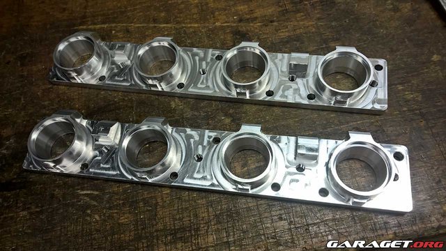

Spridar och adapterplatta som passar till CIH-16v toppen, alla hålen passade jipppie smile
https://www1.garaget.org/gallery/images/215/214884/214884-62d3741fd14da151d66da9a6ba9c3527.jpg
Tvillingar, en till mig och en till Norge tongue
En filmsnutt från fräsningen: https://youtu.be/SJaQyCiq0LU

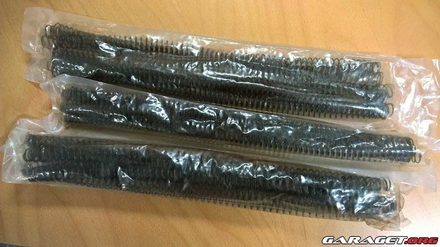

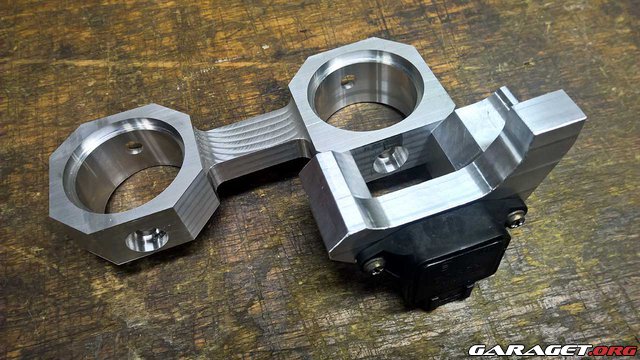

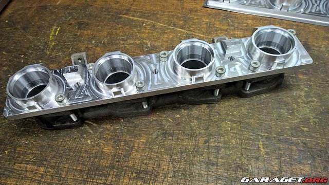

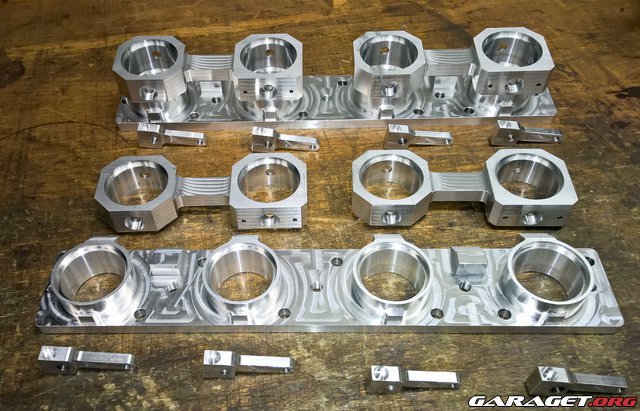

En liten uppdatering. Alla delar till Insuget som skulle tillverkas i NC-Maskinen är färdiga. Det som återstår får jag tillverka i manuella maskiner.
https://www1.garaget.org/gallery/images/215/214884/214884-76fc965ba5285d9cbc7f7be3896e1958.jpg
Ett gäng returfjädrar från Kina i olika hårheter.
https://www1.garaget.org/gallery/images/215/214884/214884-39be1d3964a29118b97744bdfdacc284.jpg

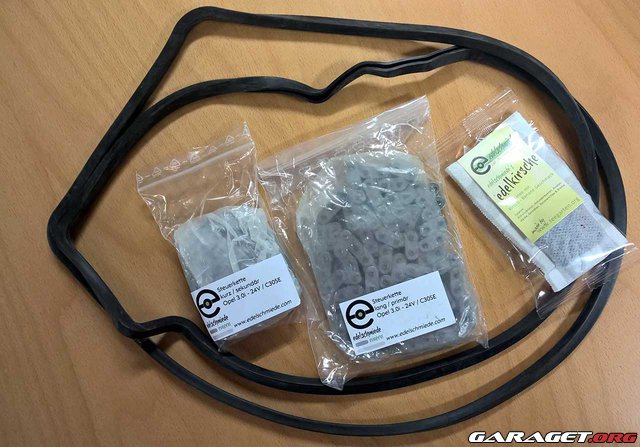

Det damp ned förstärkta kamkedjor och ventilkåpspackning.
https://www1.garaget.org/gallery/images/215/214884/214884-00ffd5469e28038a169805fc84f2dc07.jpg
Trottel-hus med BOSCH-TPS sensor. Mellan sensorfäste och huset skall trottelarmen sitta.

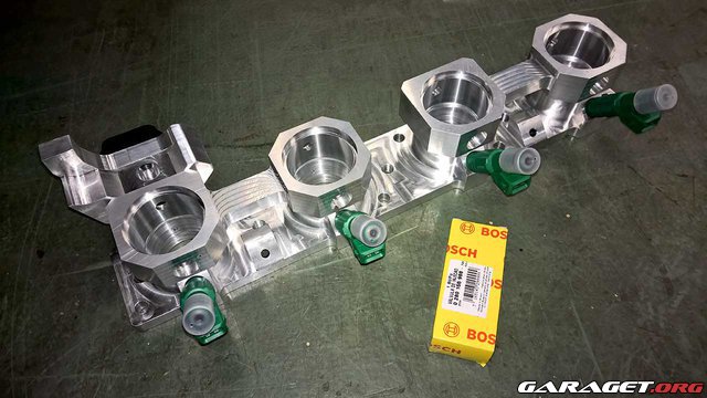

https://www1.garaget.org/gallery/images/215/214884/214884-822accdc9853a5979c8a92dcd9db8234.jpg
Alla manuella hål gjorda såhär långt + äkta Bosch Gröna spridare
