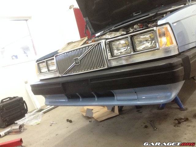

Tänkte nu starta ett projekt på om min 740 som jag köpte för snart för 1 år sen (2014-09-06).Den har gått 13800 mil och är mycket fin i lacken och nästintill rostfri. Det har hänt lite grejer sen dess kan man säga, ska lägga upp lite bilder här under från början tills nu. Tanken var först att sätta i en om603 från en Mercedes 300 TDT, men sen blev de ändrade planer och det blir en b5244t5 med en 5vxl zf. kommer ha bilen som brukis nu i början (får körkort i januari) så jag tänkte börja med 960 motorfästen för lite "komfort" (haha). sen får jag se om det blir JG-box eller sprut, det märker vi. Här kommer en lista på saker som hänt hittills.
--Utseendé--
-USA Front
-760 Långljus
-USA täckemblem (sidoblinkers)
-USA Kofångare fram
-Phoenix 100+
-GLT kromhandtag
-GLT kromlister
-Snowcap

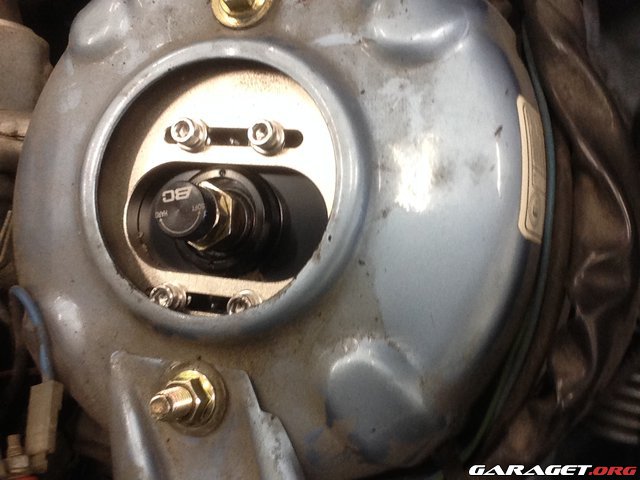

-BC coilovers fram
-kapade fjädrar bak

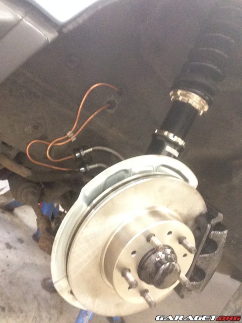

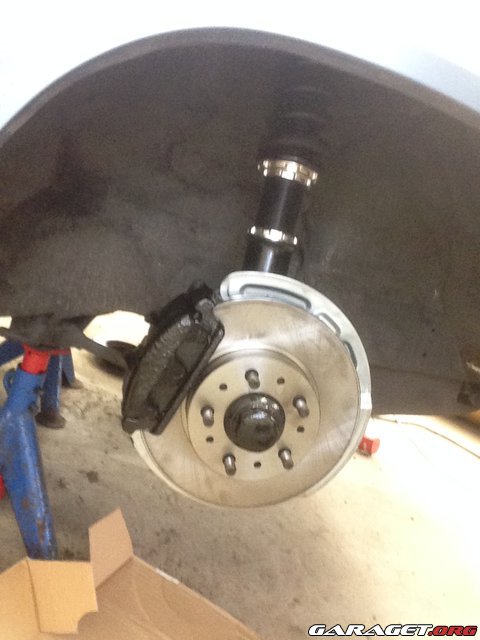

sen har jag även renoverat bromsarna runt om med nya skivor, nya belägg, nya bromssköldar, nya bromsrör fram & stålomspunna bromsslangar runt om. Har köpt ett motorpaket med ALLT som behövs för att T5 RWD konvertera den, som sagt så är det en b5244t5 från en v70 05 som gått 14000 mil, det ska tydligen vara en mycket bra motor eftersom det är smidda stakar och kolvar orginal, lätta veven, R-topp. Sen är det en flowpreppad 19t.

Här är bilder på den precis när jag köpt den. Kommer mer bilder imorgon pga att alla bilder på det som redan gjorts ligger i min gamla mobil så ska försöka lösa det imorgon smile

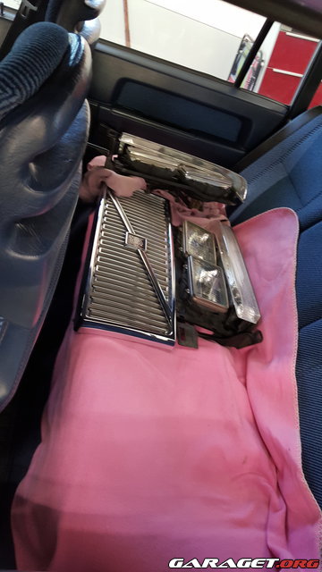

Här e blider på det som redan är gjort smile

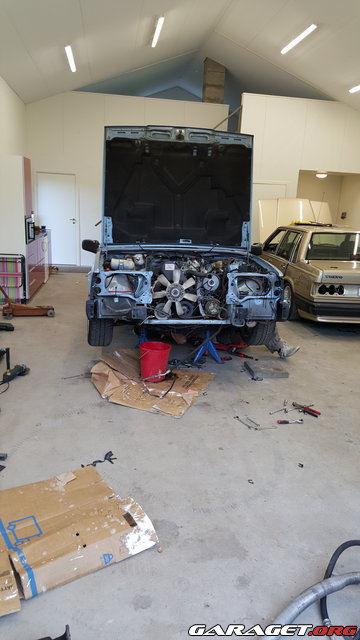

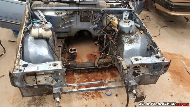

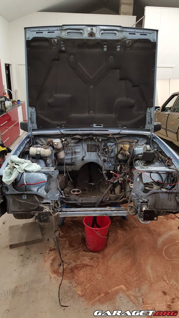

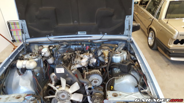

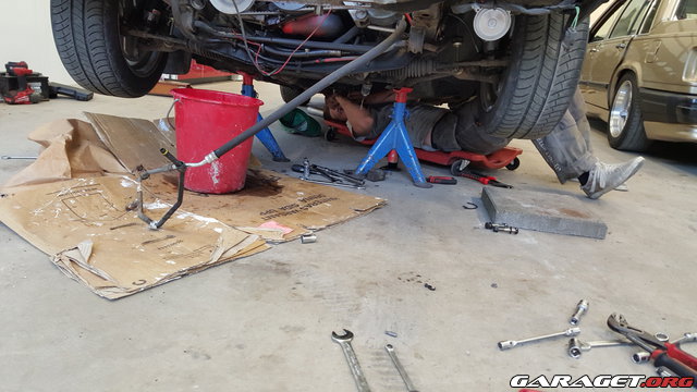

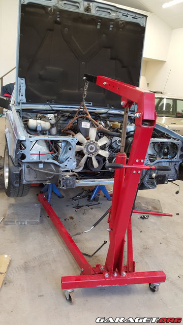

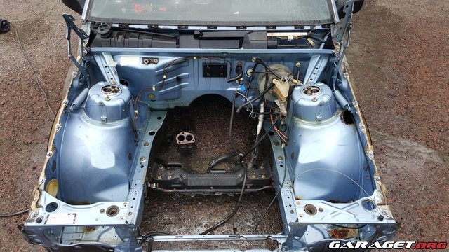

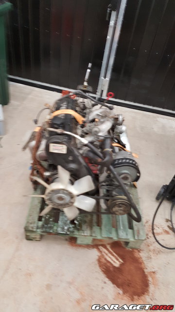

Tog ut b230in igår, här kommer lite bilder.
Först kommer det en bild på hur bilen ser ut i nuläget, ganska nöjd faktiskt smile
(ursäktar den dåliga kvalitén)

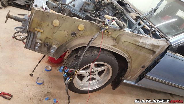

Hej
går sakta men säkert framåt, idag har jag strippat lite orginal el och märkt upp allt.
ska dra in allt i kupén nån dag i veckan. sen beställa sneckbox och en färdigklippt härva och skarva ihop allt sen dra ut den elen till lampor och luftmassemätare i skärmarna och resten till motorstyrningen i torpedvägen.
Sen tänkte jag även tvätta motorrummet ordentligt och svetsa lite nere vid batteribaljorna nån gång här imellan allt.

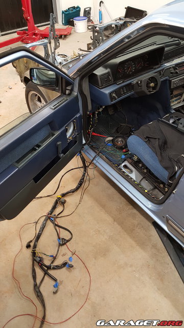

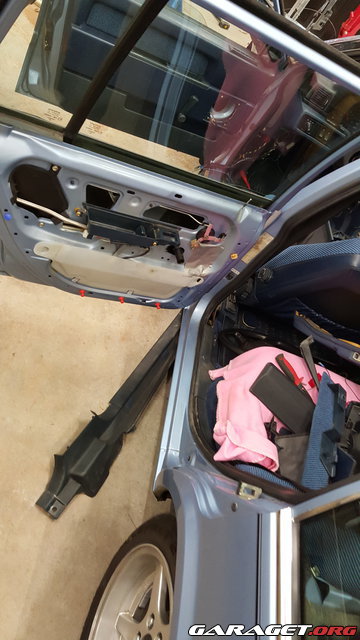

Hej allihop,

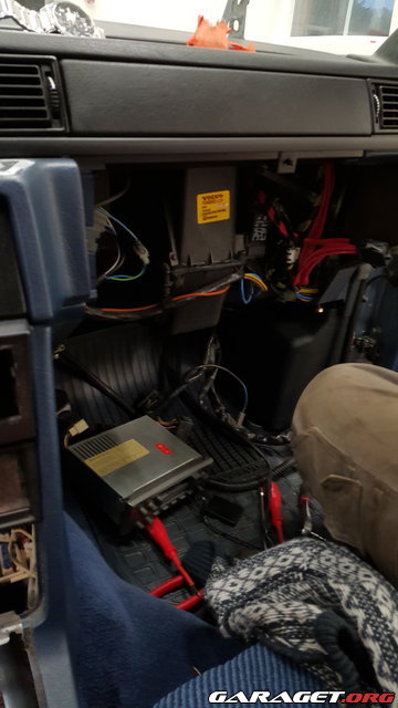

Fortsatt med elen, dragit in orginal elen från motorrummet till lampor osv in i kupén för att göra om elsystemet lite och även dra ut elen i skärmarna. Även börjat ta bort lite inredning för att dra ljudkablar och flytta bak batteriet till bagaget.
https://www1.garaget.org/gallery/images/215/214924/214924-48a94503c190cddd03bdacad31f75035.jpg
https://www1.garaget.org/gallery/images/215/214924/214924-f7c20565eb87811cc59d670074de855d.jpg
Inte så mycket el kvar nu tongue smile

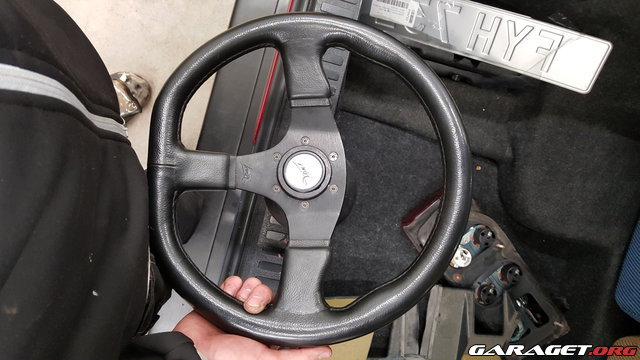

Fick även bli en ny ratt, tyckte den va lite finare en orginal, men ändå ganska clean smile  (försöker göra bilen så clean som möjligt, vill inte sticka ut genom neonljus å stora vingar osv, utan med hjälp av ett cleant stuk)

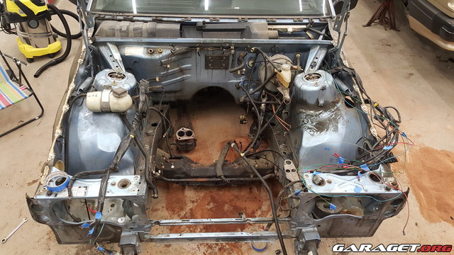

Tvättat motorrummet idag ock härvan kommer imon och motorn e på g här i veckan så blir mycket garage i veckan, ska även svetsa om motorrummet lite smile
