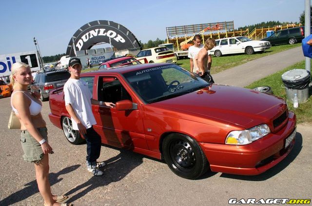

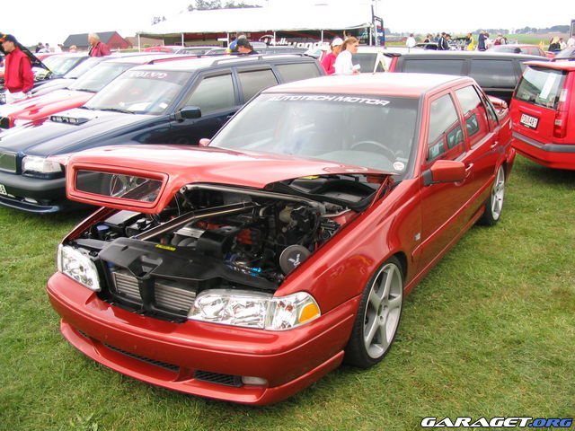

2004 förvärvade jag min första "riktiga" bil, den bilen som är lite mer seriös ni kan säkert relatera.
Bilen var något känd i kretsarna runt bilstport eventen som action-meet osv och förekom frekvent på dessa körningar. Även superstage kördes.
https://www1.garaget.org/gallery/archive/10597/11389/10597-53132.jpg
Actionmeet Mantorpen en galet varm dag 2005
https://www1.garaget.org/gallery/archive/10597/11389/10597-53134.jpg.
Vallåkra 2005
Bilen såldes sedan på hösten och det har alltid vart lite av en tagg i sidan på mig.. Efter många eftersök så verkar det som bilen har haft ett hårt liv och eventuellt är på väg till sin sista vila...
