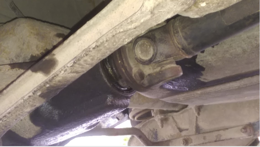

På min 740 -91 hittar jag till synes ingen hardyskiva mellan mellanaxeln och kardanknuten (se bild), ska det verkligen se ut så? Kardanknuten läker olja framifrån, kan det ha med detta att göra? Bilen skakar ordentligt i 70 km/h, nästan som om man har för hög växel, men endast när man gasar. I övriga hastigheter går den fint!

Genom att kolla på bilden ser jag bakaxeln å slutet på kardan. Å va ja vet ska det väl se ut så. Hardyskivan sitter väl längst fram mellan vlåda å kardan.
Ser ut som Pack box till bakaxel läcker enligt bilden
Skakningarna kan bero på stödlagret. Ta en koll hur de ser ut

Ska det verkligen sitta hardyskiva på kardan? Hardyskiva har man väl på rattstången.

Hardyn sitter på växellådan utgående axel.

Jag hade för mig att det satt en hardyskiva i både främre och bakre delen av mellanaxeln (visst är det axeln mellan lådan och differentialen?). Jag har för mig att stödlagret är nybytt, men ska ta mig en titt. Visst är det en sån här packbox?
http://www.mekonomen.se/bil/reservdelar … 09-80500sv
Är det svår att byta själv?
